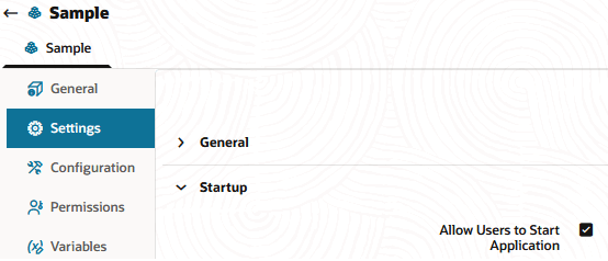

  1. 애플리케이션 설정에서 시작이 사용으로 설정되었는지 확인합니다.
    Essbase 웹 인터페이스에서 사용자의 애플리케이션 시작 허용 체크박스에 의해 설정이 제어됩니다.
    사용자가 애플리케이션을 시작하도록 허용합니다.
    MaxL에서 다음에 의해 설정이 제어됩니다.
    alter application APP-NAME enable startup;
