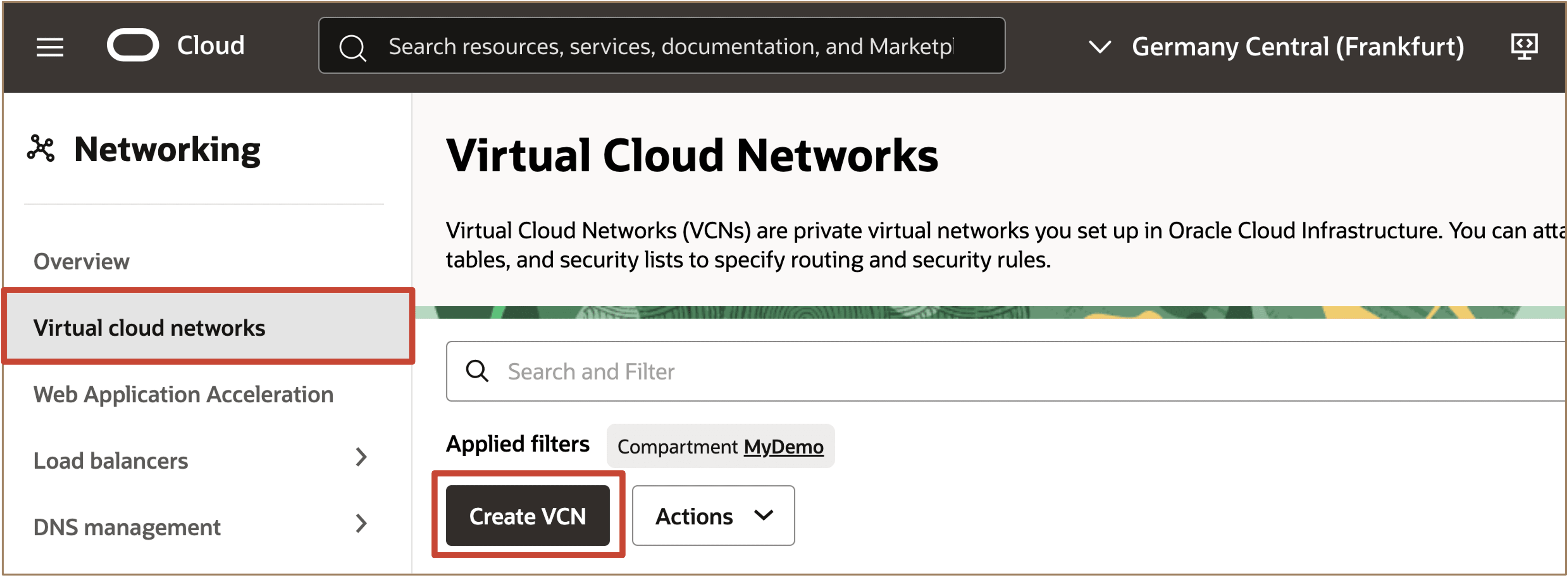

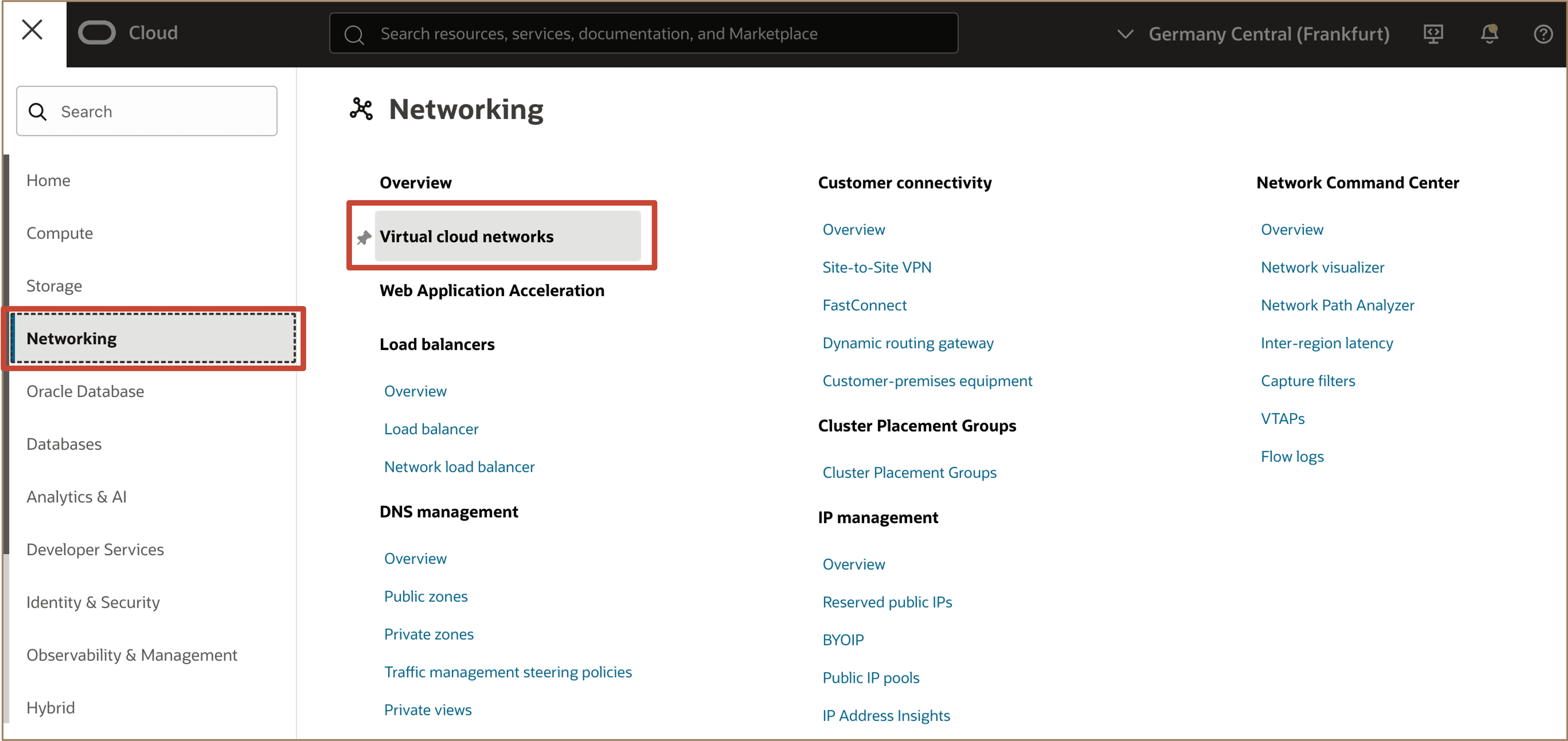

OCI 콘솔에 로그인하고 네트워킹으로 이동한 후 가상 클라우드 네트워크를 누릅니다.
Click Create VCN.

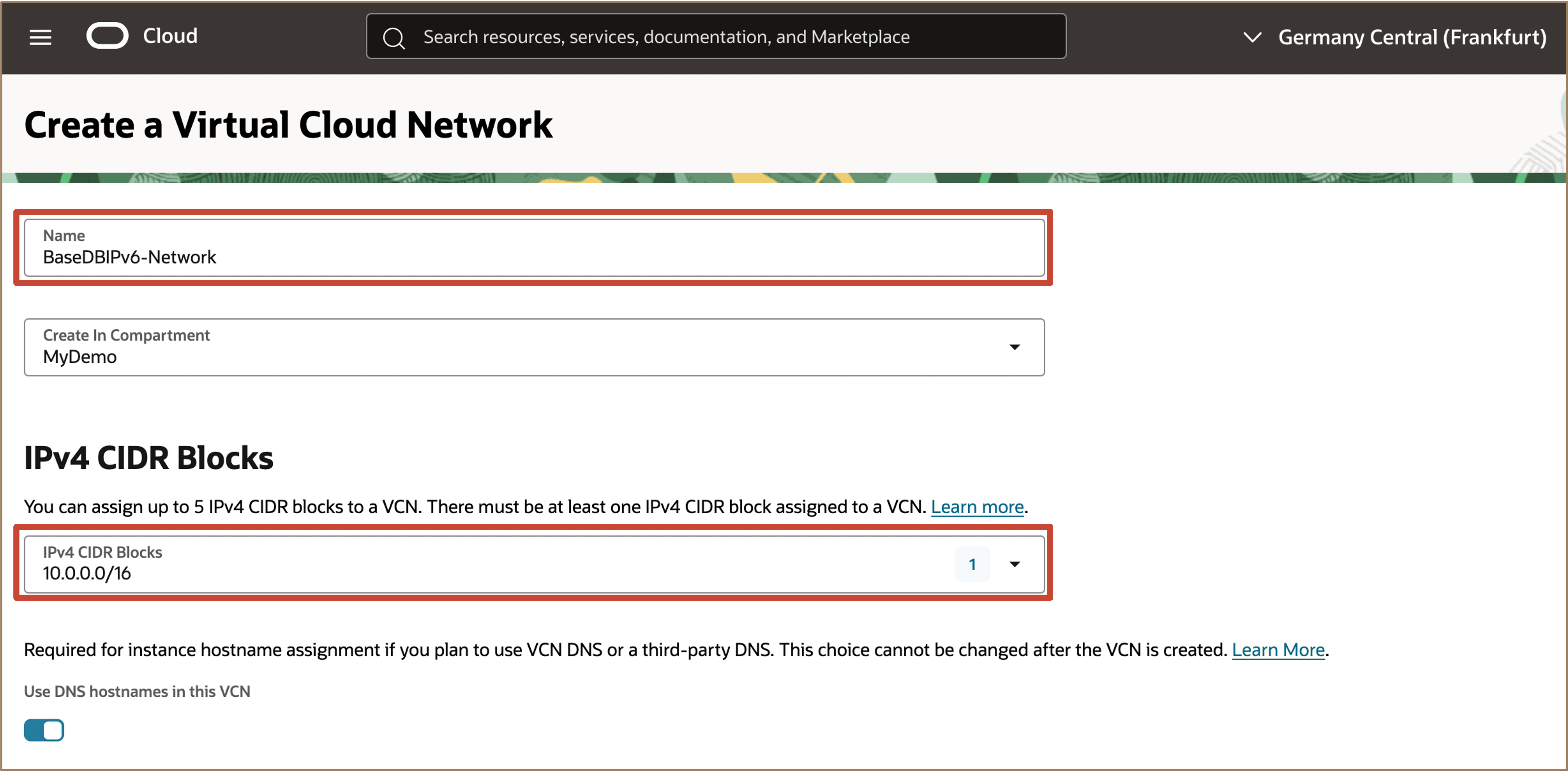

VCN 생성에 대해 다음 정보를 입력합니다.
- 이름: VCN 이름을 입력합니다.
- 컴파트먼트에 생성: 컴파트먼트를 선택합니다.
- IPv4 CIDR Blocks: IPv4 CIDR 블록을 선택합니다.
- 이 VCN의 DNS 호스트 이름을 사용을 선택합니다.

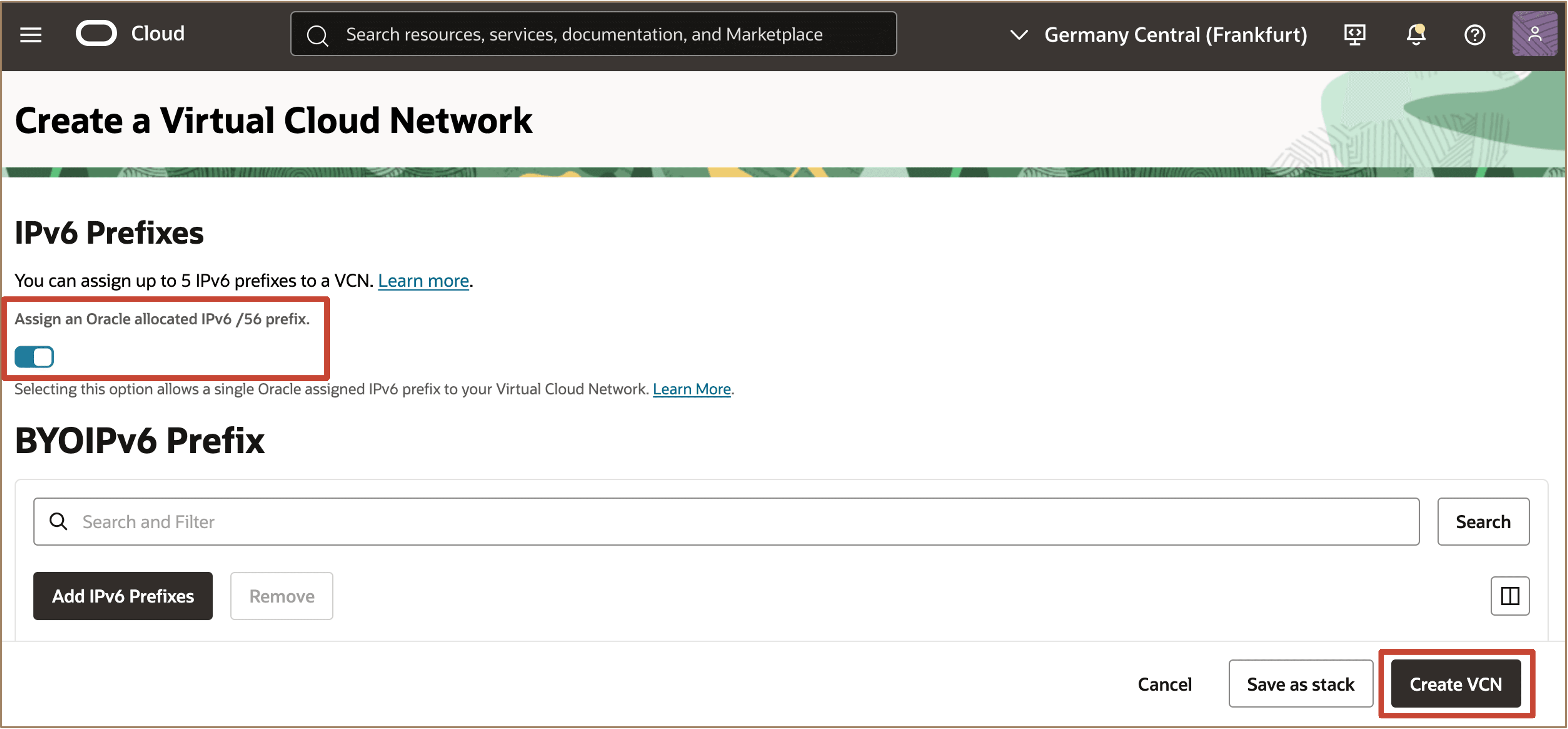

IPv4/IPv6 이중 스택 네트워킹을 사용으로 설정하려면 Oracle 할당된 IPv6 /56 접두어 지정을 선택하고 VCN 생성을 누릅니다.
주: OCI는 여러 IPv6 접두어 옵션, 즉 GUA(Global Unicast Addresses), ULA(Unique Local Addresses), BYOIP(Bring Your Own IP)를 제공합니다. 조직의 요구에 적합한 옵션을 선택합니다. IPv6 접두어에 대한 자세한 내용은 IPv6 Addresses를 참조하십시오.

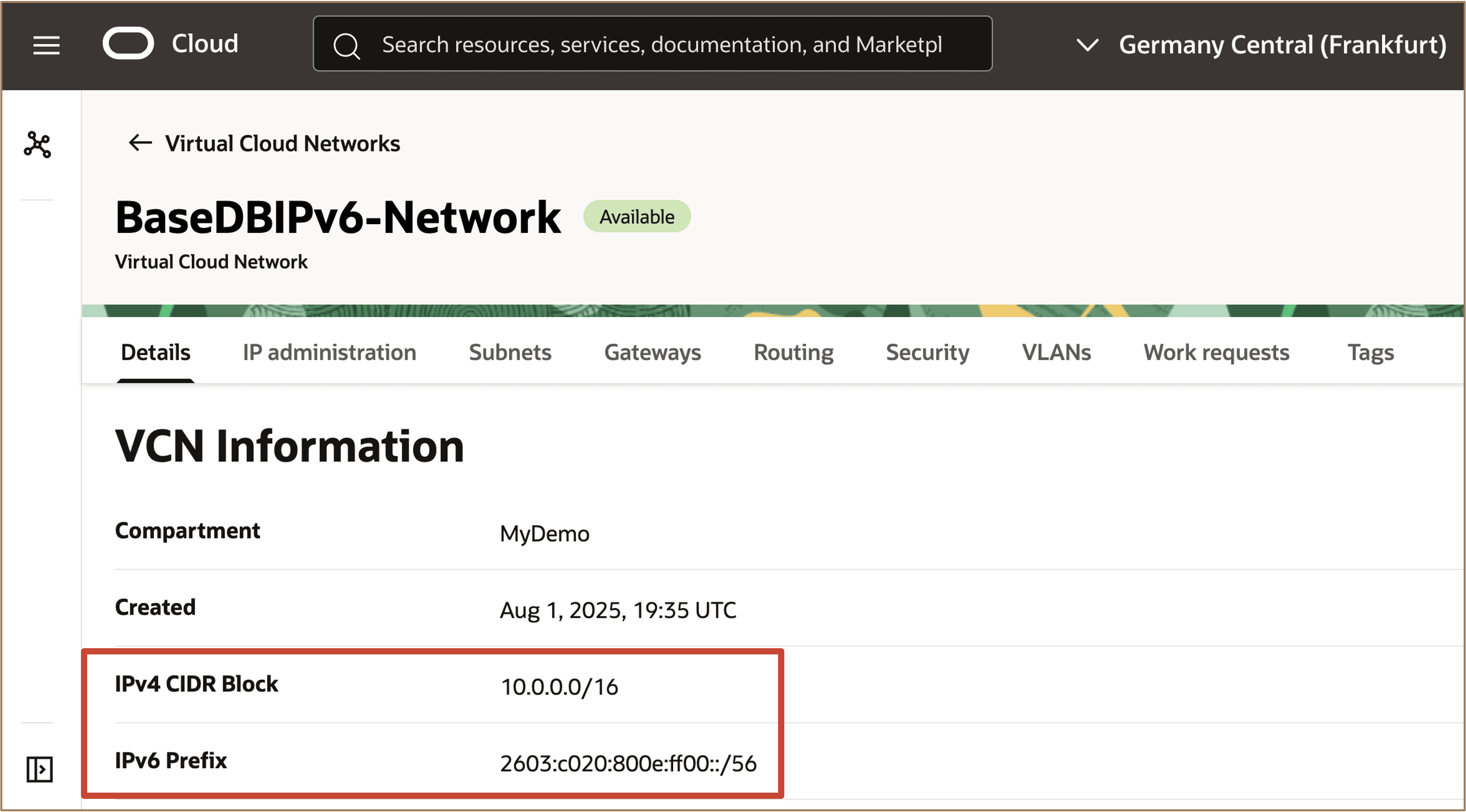

VCN이 생성되면 IPv4 CIDR 블록 및 IPv6 접두어 주소가 모두 연관되어 가상 클라우드 네트워크 세부정보 페이지의 VCN 정보에 표시됩니다.

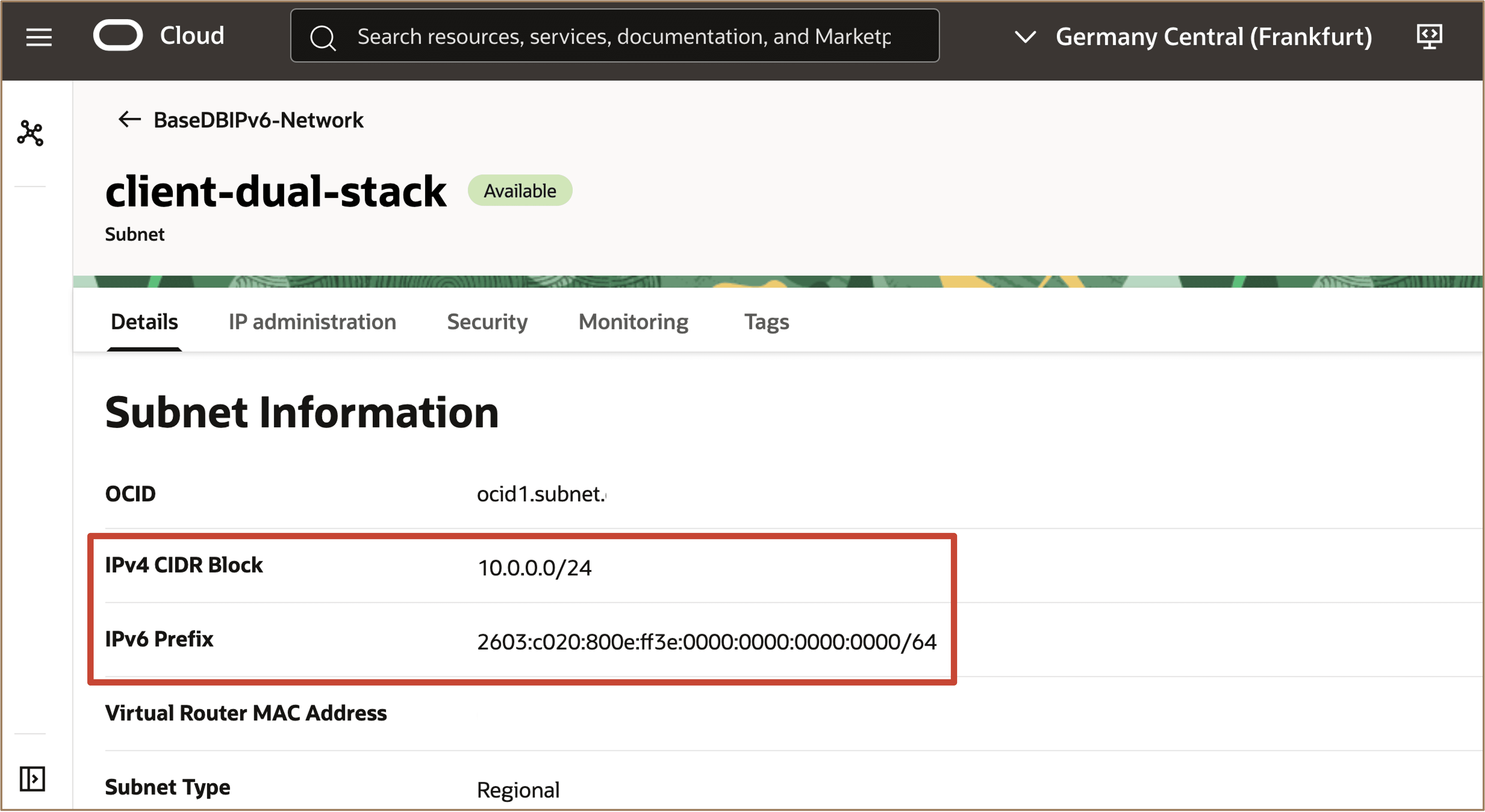

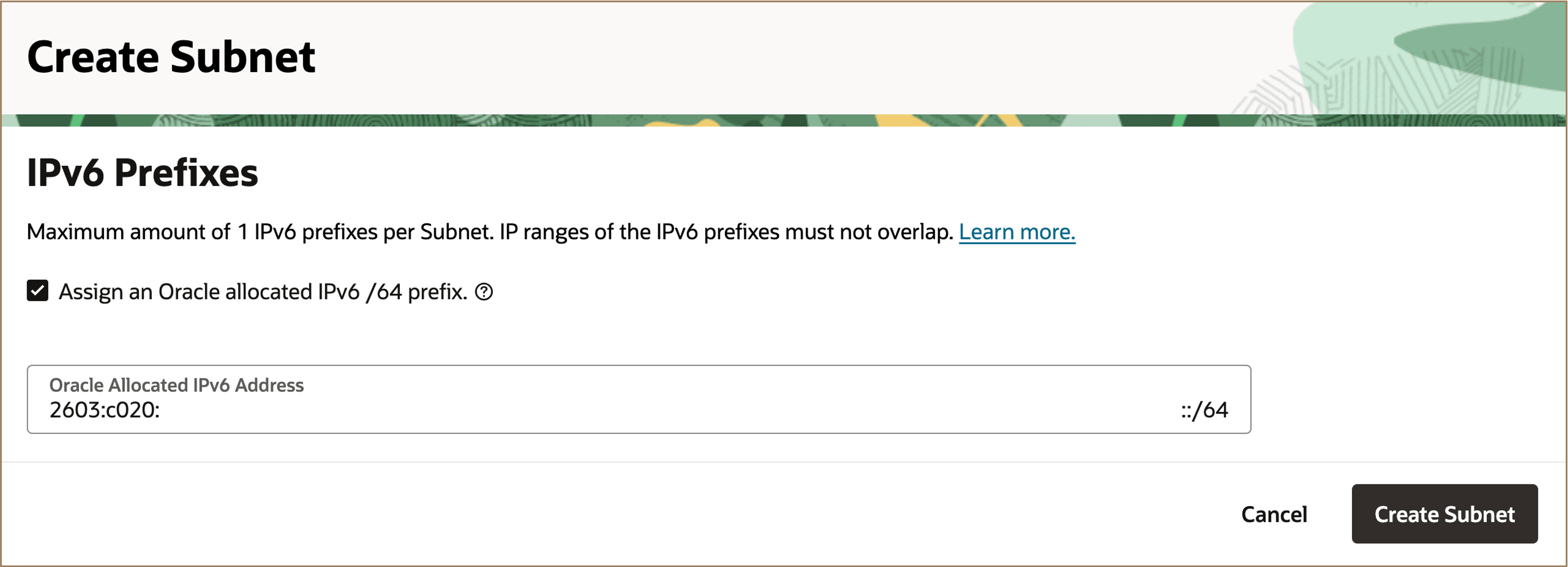

IPv4로 서브넷을 생성한 다음 서브넷에 대한 IPv6 주소 범위를 지정합니다.
서브넷은 IPv4 CIDR Block 및 IPv6 Prefix 주소를 사용하여 만들어집니다.

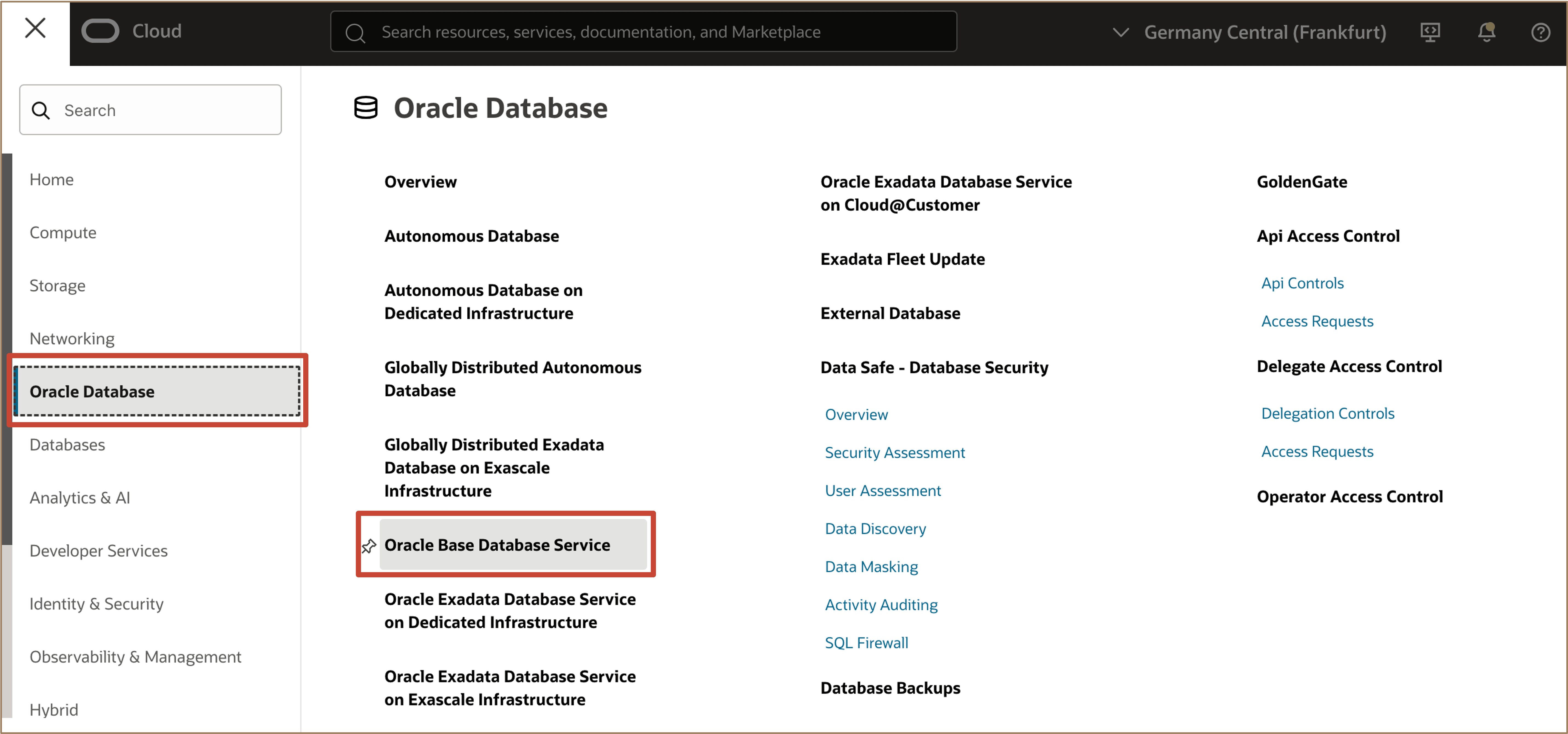

OCI 콘솔로 이동하여 Oracle Database로 이동하고 Oracle Base Database Service를 누릅니다.

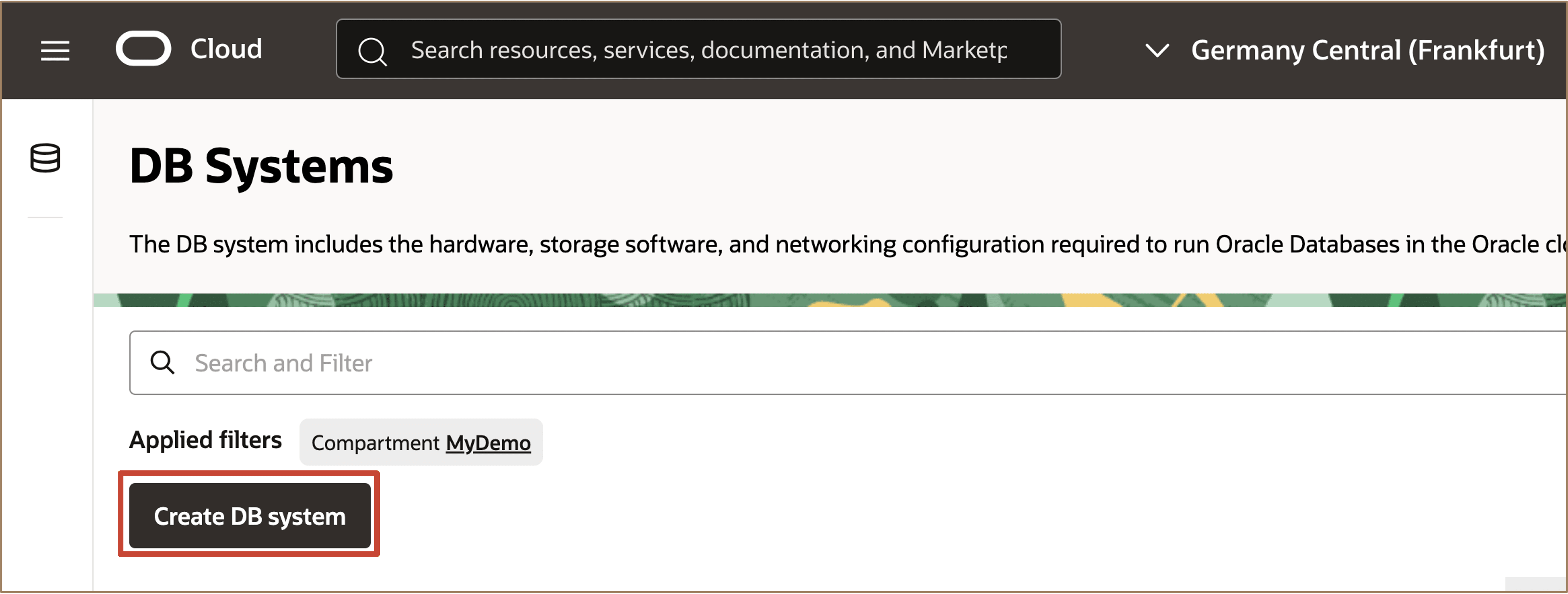

DB 시스템에서 DB 시스템 생성을 누릅니다.

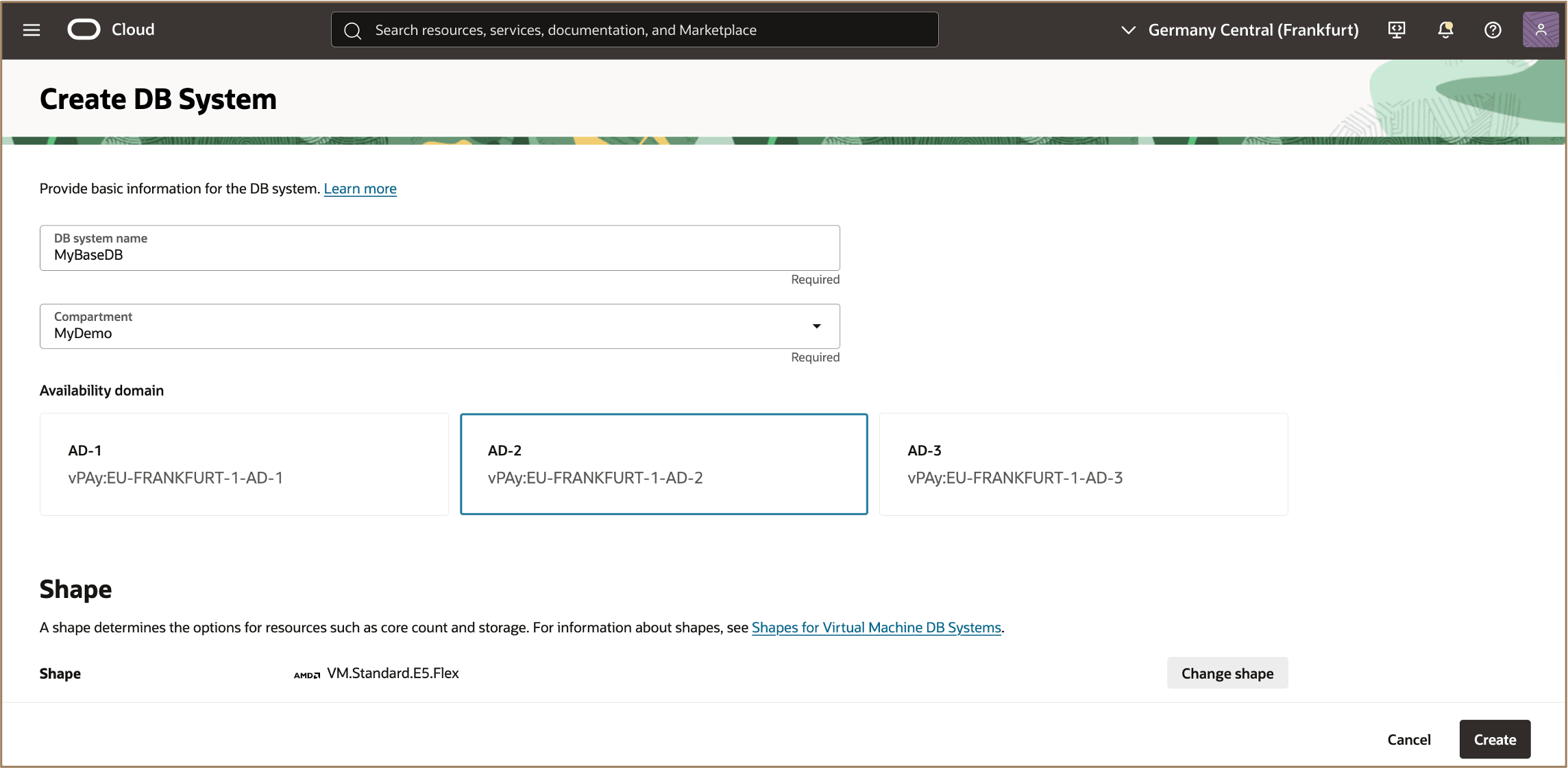

DB 시스템에 필요한 기본 정보를 입력합니다.

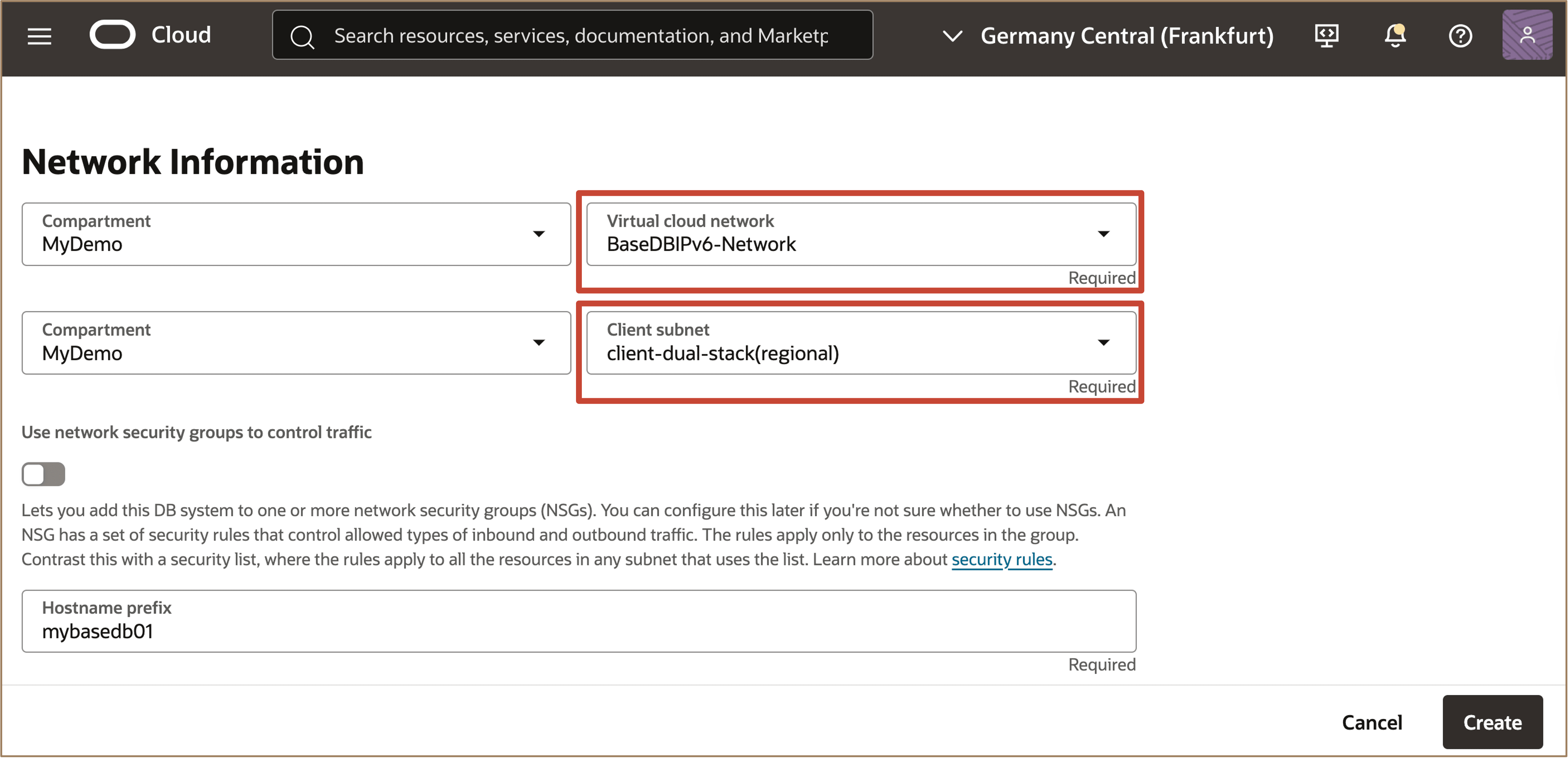

네트워크 정보 섹션에서 이전에 만든 이중 스택 VCN 및 클라이언트 서브넷을 선택합니다.

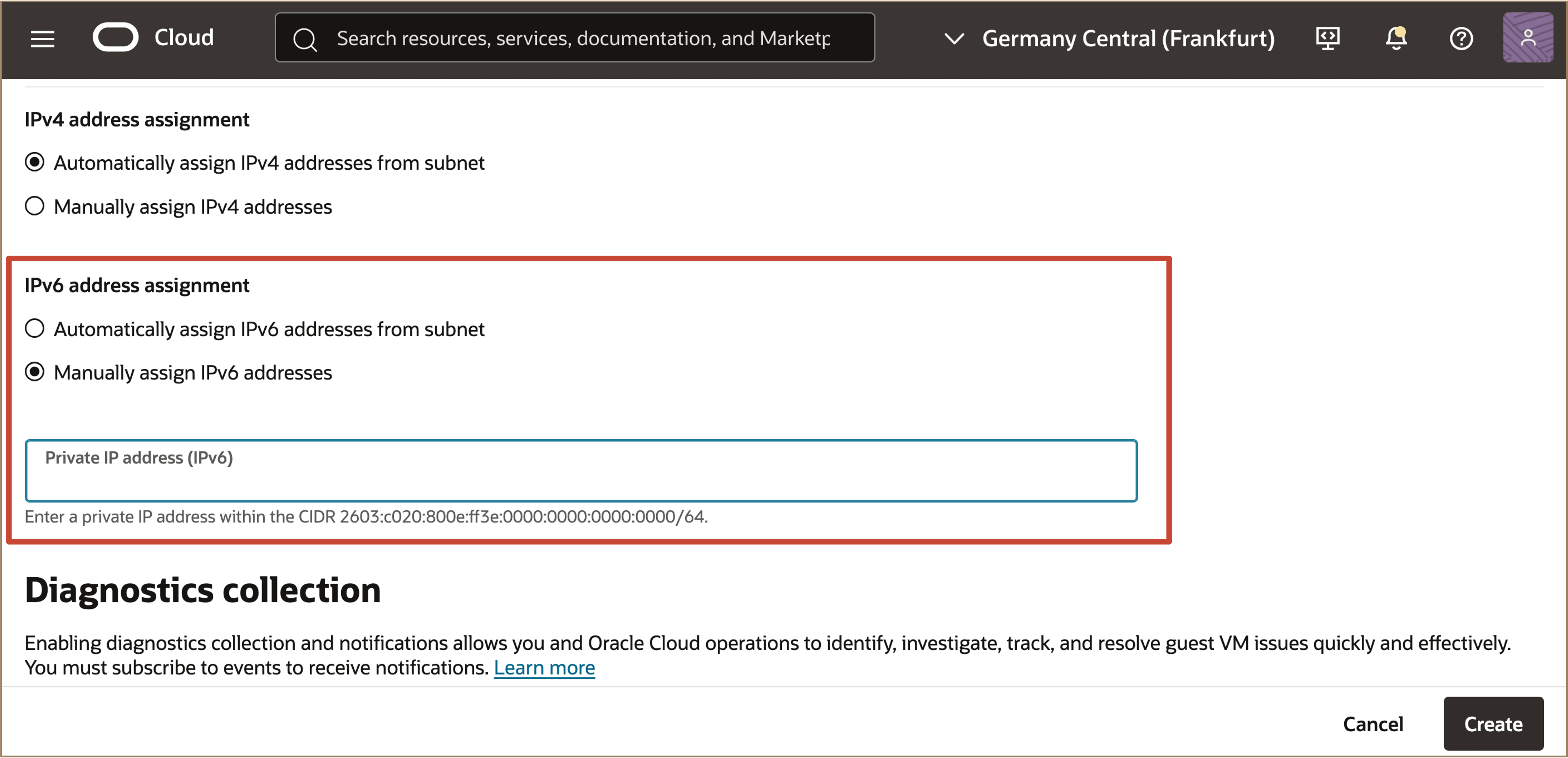

단일 노드 DB 시스템의 경우 사용자는 기존 IP 주소를 재사용해야 하는 경우 DB 시스템 생성 중 전용 IPv6 주소를 제공할 수도 있습니다.

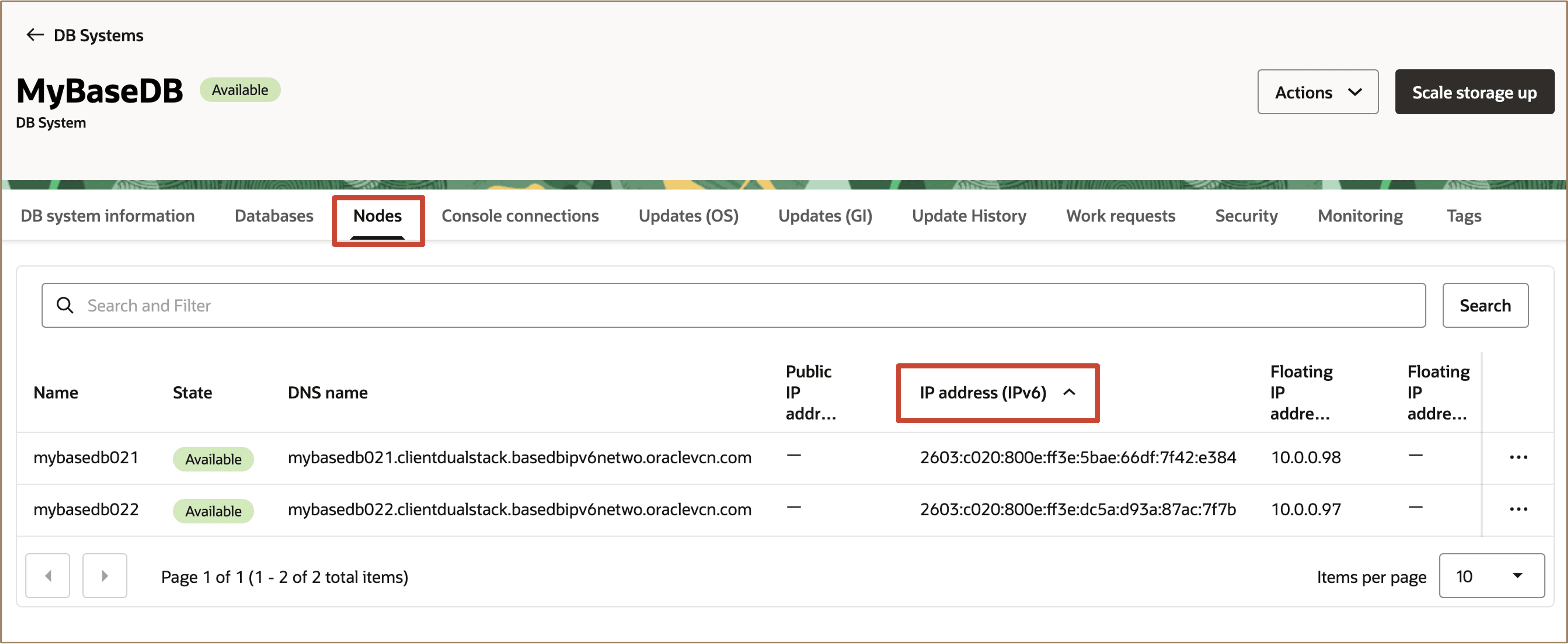

DB 시스템이 생성되어 사용 가능해지면 DB 시스템 정보 페이지에 해당 SCAN IP 주소(IPv6)가 표시됩니다.
노드를 눌러 IP 주소(IPv6) 정보를 봅니다.
