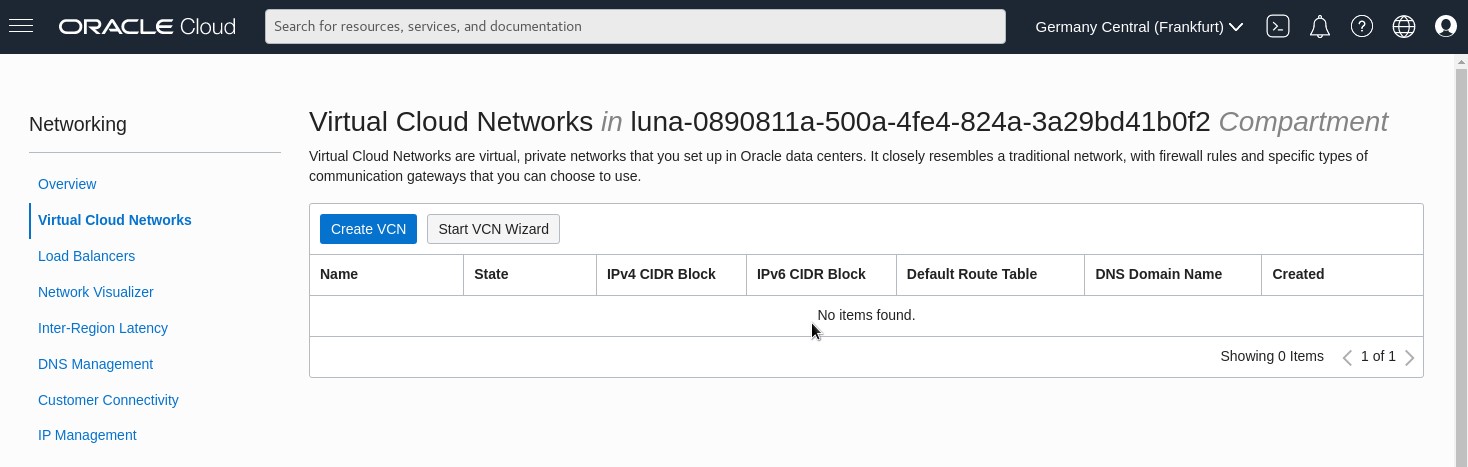

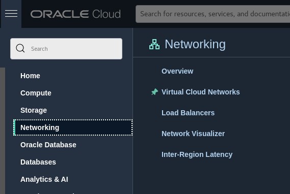

웹 콘솔 메뉴, 네트워킹가상 클라우드 네트워크를 눌러 해당 구획에 대한 현재 가상 클라우드 네트워크 정보를 나열합니다.
열린 VCN 목록
VCN 목록
: 연습의 구획과 연관된 기존 VCN이 표시될 수 있습니다. 기존 VCN은 수정하지 마십시오.
VCN 생성을 누릅니다.

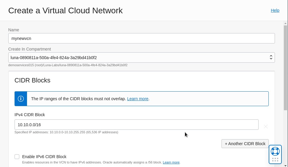

  1. VCN 이름을 제공합니다. 원하는 경우 자신의 VCN 이름을 사용할 수 있습니다.
  2. 구획에 생성 - 이 실습에 제공된 기본 구획을 사용합니다. 자동으로 채워집니다.

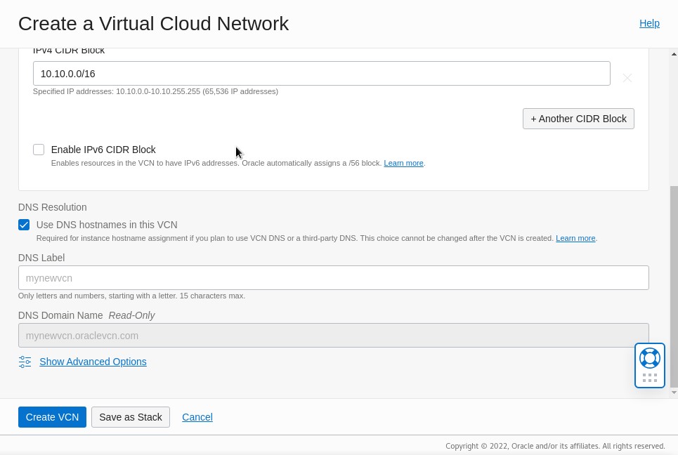

  3. CIDR 블록 - CIDR 블록 범위를 선택합니다. VCN에 대해 10.10.0.0/16을 사용합니다. 이 실습에서는 Ipv6 CIDR 블록을 사용으로 설정할 필요가 없습니다.
    : 범위는 /16에서 /30까지 정의되며 동일한 범위를 별도의 VCN에 사용할 수 있습니다. 블록 범위는 겹칠 수 없으며 VCN 내에서 생성 및 관리할 수 있는 최대 6,4000개의 전용 IP가 있습니다. 나중에 생성한 전용 서브넷에 사용할 범위를 선택합니다. 서브넷 범위는 VCN 범위 내에서 제공되므로 블록 범위를 계획하는 것이 중요합니다. VCN이 생성된 후 CIDR 블록을 더 추가할 수 있습니다.
VCN 대화상자

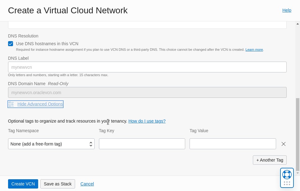

  1. DNS 확인 - 선택한 기본값을 유지하여 이 VCN의 DNS 호스트 이름을 사용합니다. DNS를 사용하여 VCN의 호스트 이름을 자동으로 분석합니다. DNS 레이블을 비워 두면 VCN 이름을 사용하여 생성됩니다.
    : VCN이 생성된 후에는 이 설정을 변경할 수 없습니다.
  2. 고급 옵션 표시 - VCN에 대한 태그 설정을 사용으로 설정합니다. 이 연습에서는 필요하지 않습니다.
VCN 대화상자
  1. VCN 생성을 누릅니다.

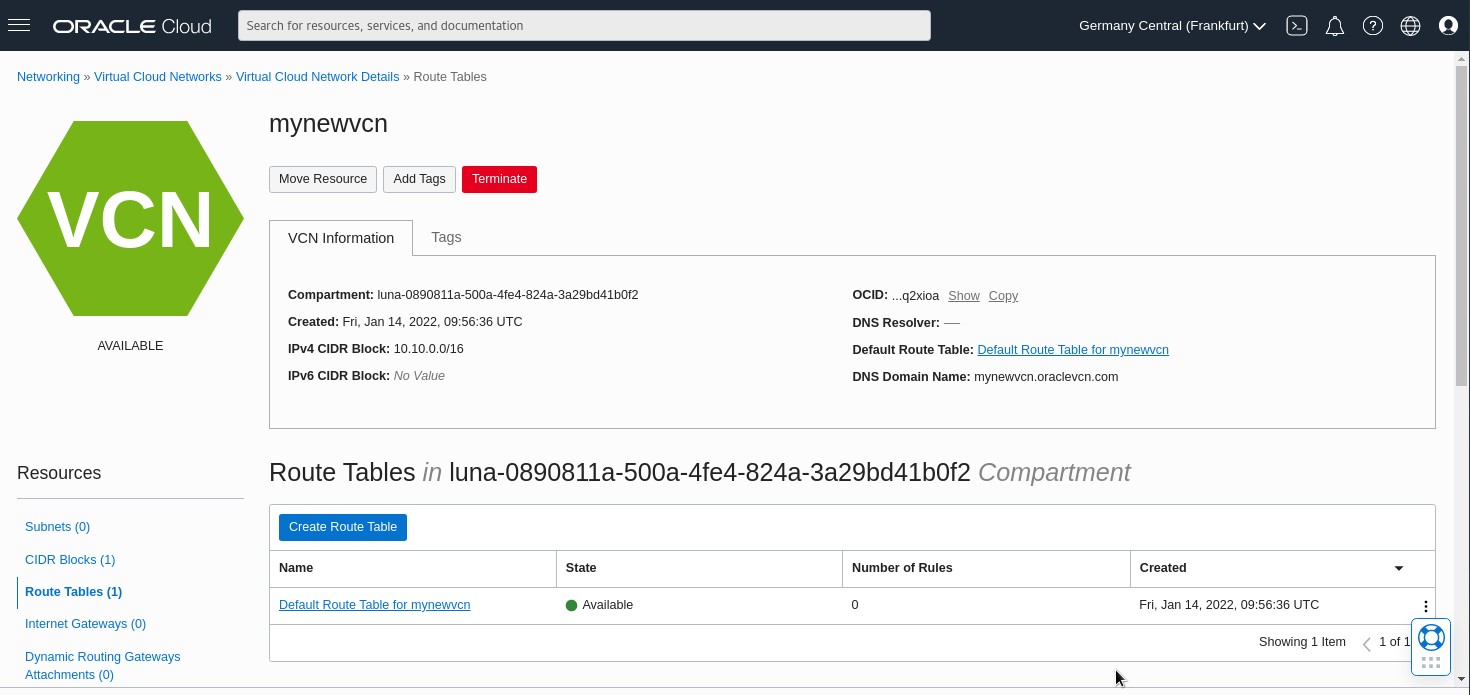

Resources(리소스) 아래에서 Route Tables(테이블 경로 지정)를 누른 다음 표시된 기본 경로 테이블의 이름 링크를 누릅니다. 특정 용도로 생성해야 할 규칙은 없습니다.
경로 테이블

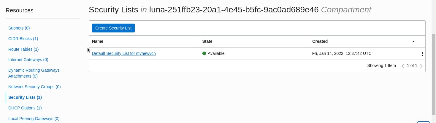

보안 목록을 누릅니다.
Oracle Cloud Infrastructure는 VCN과 연관된 모든 서브넷의 연결 트래픽을 관리하기 위한 기본 보안 목록을 제공합니다.
경로 테이블

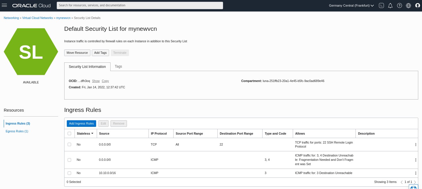

보안 목록 이름을 누르면 세 가지 Stateful Ingress Rules가 표시됩니다.
경로 테이블
이 VCN의 서브넷에 연결된 인스턴스에 대한 SSH 접속을 지원하는 포트 22에 대한 규칙이 있습니다. 내부 통신을 위해 ICMP를 지원하는 두 가지 추가 규칙도 있습니다.

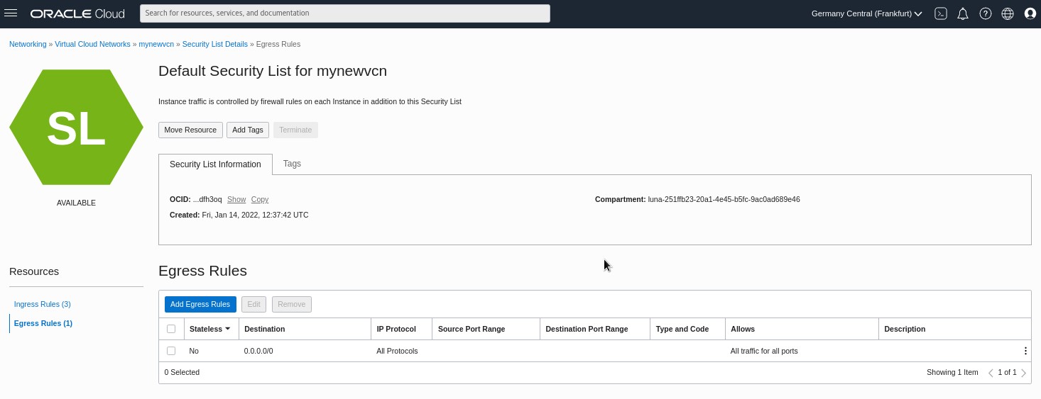

송신 규칙을 누르면 모든 포트의 모든 프로토콜에 대한 모든 아웃바운드 트래픽을 지원하는 하나의 Stateful 규칙이 있습니다.
경로 테이블

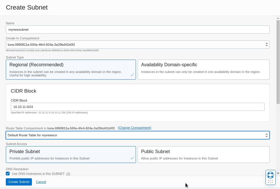

  1. 서브넷 이름을 제공합니다.
  2. 구획에 생성 - 이 실습에 제공된 기본 구획을 그대로 둡니다.
  3. 서브넷 유형 - 선택된 지역 기본값을 그대로 둡니다.
    : 기본 유형은 지역 서브넷으로, 여러 가용성 도메인에서 고가용성을 구현하는 데 유용합니다. 서브넷을 단일 가용성 도메인에서만 사용할 수 있도록 하려면 [가용성 도메인]을 선택합니다. 이 옵션은 격리된 서브넷을 만드는 데 유용합니다.
  4. CIDR 블록 - 256개의 IP 주소를 제공하는 서브넷 IP 범위에 10.10.1.0/24를 사용합니다.
    : 범위는 이전에 생성된 VCN 범위 내에서 시작되므로 블록 범위를 계획하는 것이 중요합니다. VCN이 생성된 후 CIDR 블록을 더 추가할 수 있습니다.
  5. 경로 테이블 - 드롭다운을 누르고 VCN에 대해 자동으로 생성된 기본 경로 테이블 이름을 선택합니다.
    : 구획 변경 링크를 누르면 구획을 변경하고 다른 경로 테이블 이름을 선택할 수 있습니다. 이 실습에 사용된 구획은 변경하지 마십시오. 여기서 선택하지 않을 경우 VCN에 대해 생성된 값으로 기본 설정됩니다.
  6. 서브넷 액세스 - 이 서브넷에 연결되는 인스턴스에 공용 IP 주소를 사용하지 않으므로 전용 서브넷을 선택합니다.
서브넷 생성

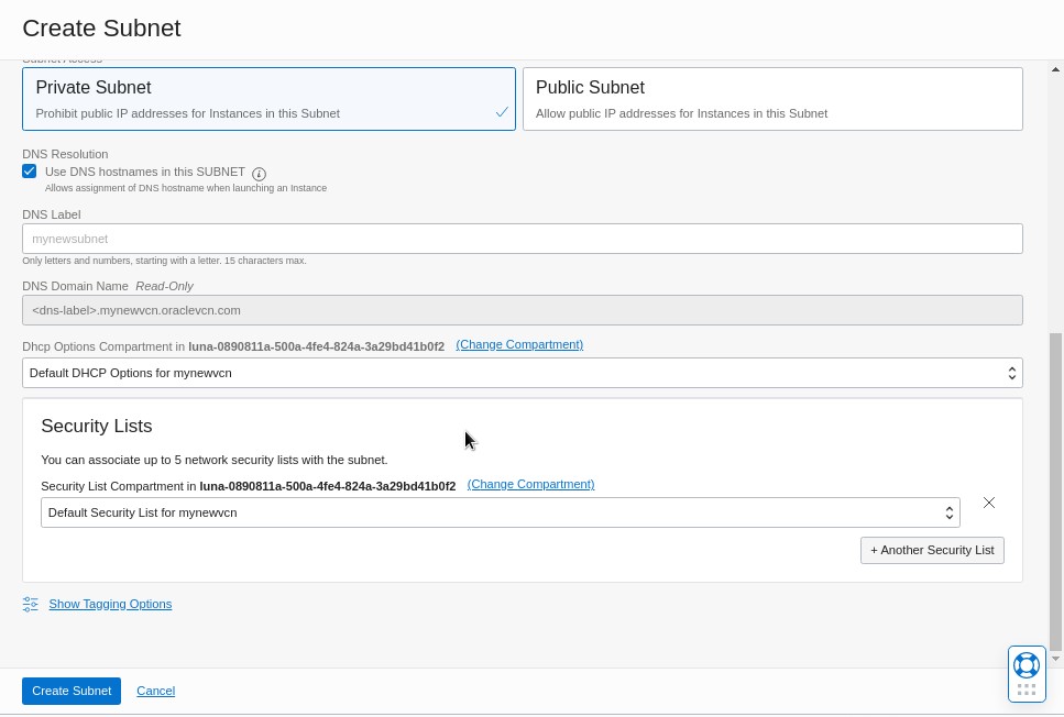

  1. DNS 분석 - 서브넷의 DNS 호스트 이름을 사용하려면 기본값을 그대로 둡니다. DNS 레이블은 비워 둡니다.
  2. DHCP 옵션 - 드롭다운을 누르고 VCN에 대해 자동으로 생성된 기본 DHCP 옵션을 선택합니다.
    : 구획 변경 링크를 누르면 구획을 변경하고 다른 DHCP 옵션 이름을 선택할 수 있습니다. 이 실습에 사용된 구획은 변경하지 마십시오. 여기서 선택하지 않을 경우 VCN에 대해 생성된 값으로 기본 설정됩니다.
  3. 보안 목록 - 드롭다운을 누르고 VCN에 대해 생성된 기본 보안 목록을 선택합니다. 이렇게 하면 서브넷 내부 및 외부의 트래픽이 관리됩니다.
    : 구획 변경 링크를 누르면 구획을 변경하고 다른 보안 목록 이름을 선택할 수 있습니다. 이 실습에 사용된 구획은 변경하지 마십시오. 여기서 선택하지 않을 경우 VCN에 대해 생성된 값으로 기본 설정됩니다.
  4. 서브넷 생성을 누릅니다.
VCN 세부정보 페이지로 돌아가며, 몇 분 후에 새로 나열된 서브넷과 프로비전 중인 서브넷을 볼 수 있습니다.

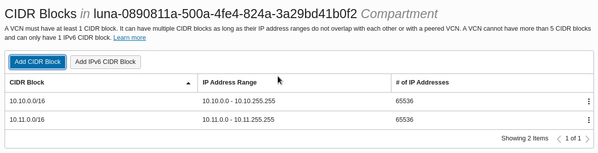

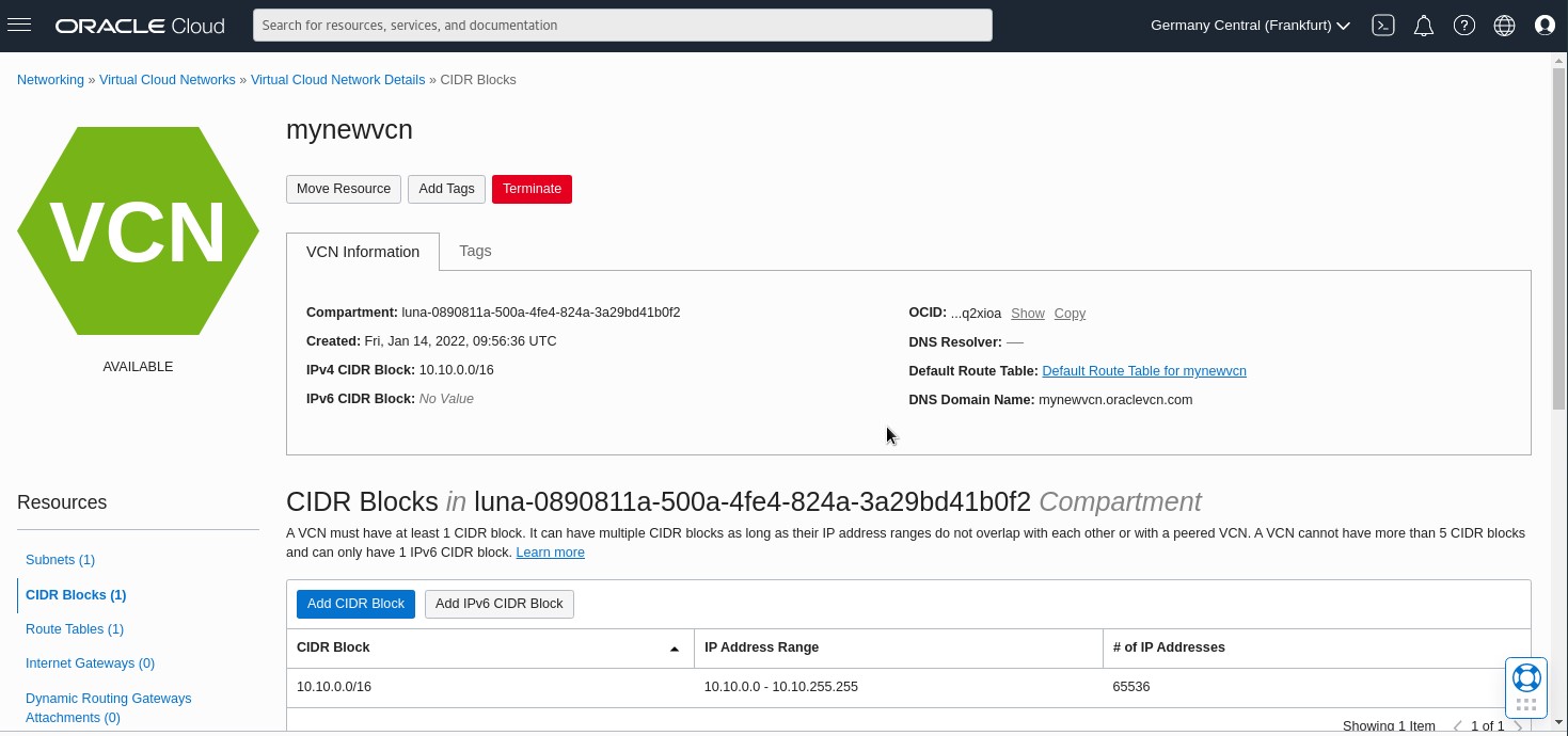

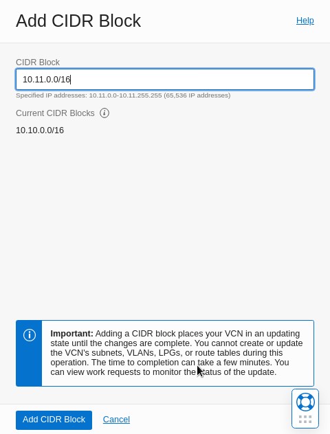

VCN에 CIDR 블록 추가
리소스 아래에서 CIDR 블록을 누릅니다.
add cidr
CIDR 블록 추가 단추를 누릅니다.
add cidr
CIDR 블록 - VCN에 사용할 수 있는 새 IP 범위에 대한 입력 10.11.0.0/16입니다.
: 범위는 /16에서 /30까지로 정의됩니다. VCN의 블록 범위는 겹칠 수 없습니다.
VCN 세부정보 페이지로 돌아가고 나열된 두 개의 CIDR 블록 범위를 볼 수 있습니다.
add cidr

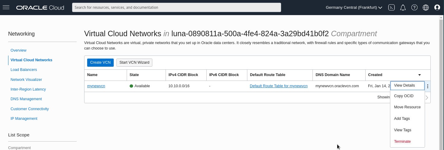

가상 클라우드 네트워크 종료
세부정보 페이지 상단에 있는 이동 경로 경로에서 가상 클라우드 네트워크 링크를 누릅니다.
: 콘솔 메뉴를 사용하여 목록에 접근하고 네트워킹가상 클라우드 네트워크로 이동할 수도 있습니다.
새 VCN이 나열됩니다.
list vcn
: VCN을 종료하는 방법은 여러 가지가 있습니다. 예를 들어, VCN 이름 오른쪽에 있는 세 개의 점 메뉴를 누르면 종료가 빨간색으로 표시됩니다. 여기에서 종료 프로세스를 시작할 수 있지만 누르지 마십시오.
