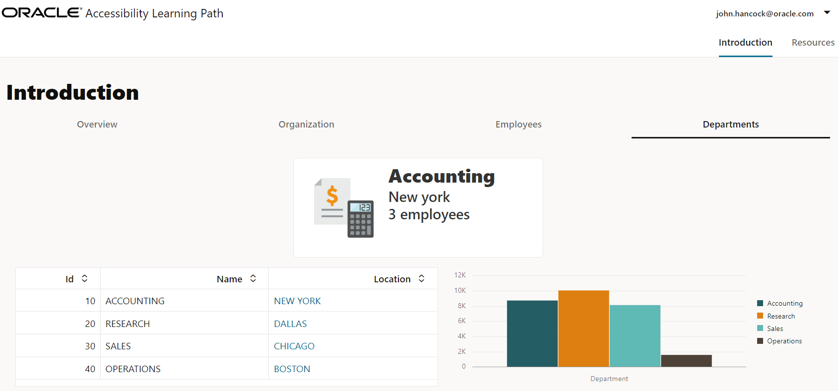

  2. 탭 표시줄에서 부서 탭을 클릭하고 페이지 구조를 평가합니다. Departments 페이지는 세 개의 패널로 구성되며, 각 패널은 다양한 Oracle JET 구성 요소를 사용하여 부서 데이터를 표시합니다.
    다음 이전 부서 탭

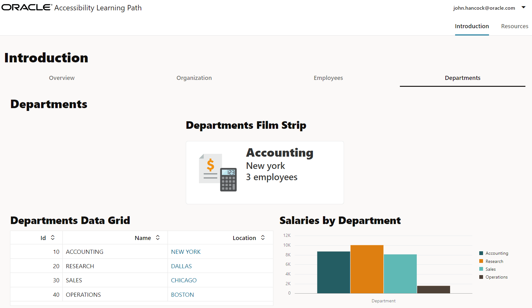

  5. 두 개의 <div> 태그 사이에 h3 머리글을 삽입하여 Departments 페이지를 식별합니다.
    <div class="oj-hybrid-padding">
       <h3>Departments</h3>
       <div id="mainContainer" class="oj-flex" style="width:100%;">

  7. 여는 <div> 및 <oj-filmstrip> 태그 사이에 h4 머리글을 삽입하여 패널을 식별하고 필름 스트립에 표시되는 레이블을 제공합니다.
    <div class="oj-flex-item fs-container">
       <h4>Departments Film Strip</h4>
       <oj-film-strip id=“deptFilmstrip” max-items-per-page=“1”

  9. <div> 및 <oj-data-grid> 태그 사이에 h4 머리글을 삽입하여 패널을 식별하고 데이터 그리드에 표시되는 레이블을 제공합니다.
    <div class="oj-flex-item">
       <h4>Departments Data Grid</h4>
       <oj-data-grid id="datagrid"
          style="width:100%; min-width:400px; height:200px; margin-bottom:5px"

  11. 여는 <div> 및 <oj-chart> 태그 사이에 h4 머리글을 삽입합니다. 이 머리글은 패널을 식별하며 차트의 시각적 레이블 역할을 합니다.
      <div class="oj-flex-item oj-sm-margin-4x-horizontal">
         <h4>Salaries by Department</h4>
         <oj-chart id="pieChart"
            type="bar"
            data="[[chartDataProvider]]"
            animation-on-display="auto"
            animation-on-data-change="auto"
  12. 파일을 저장합니다. 브라우저에서 앱의 부서 탭에 대한 변경사항을 확인합니다.
