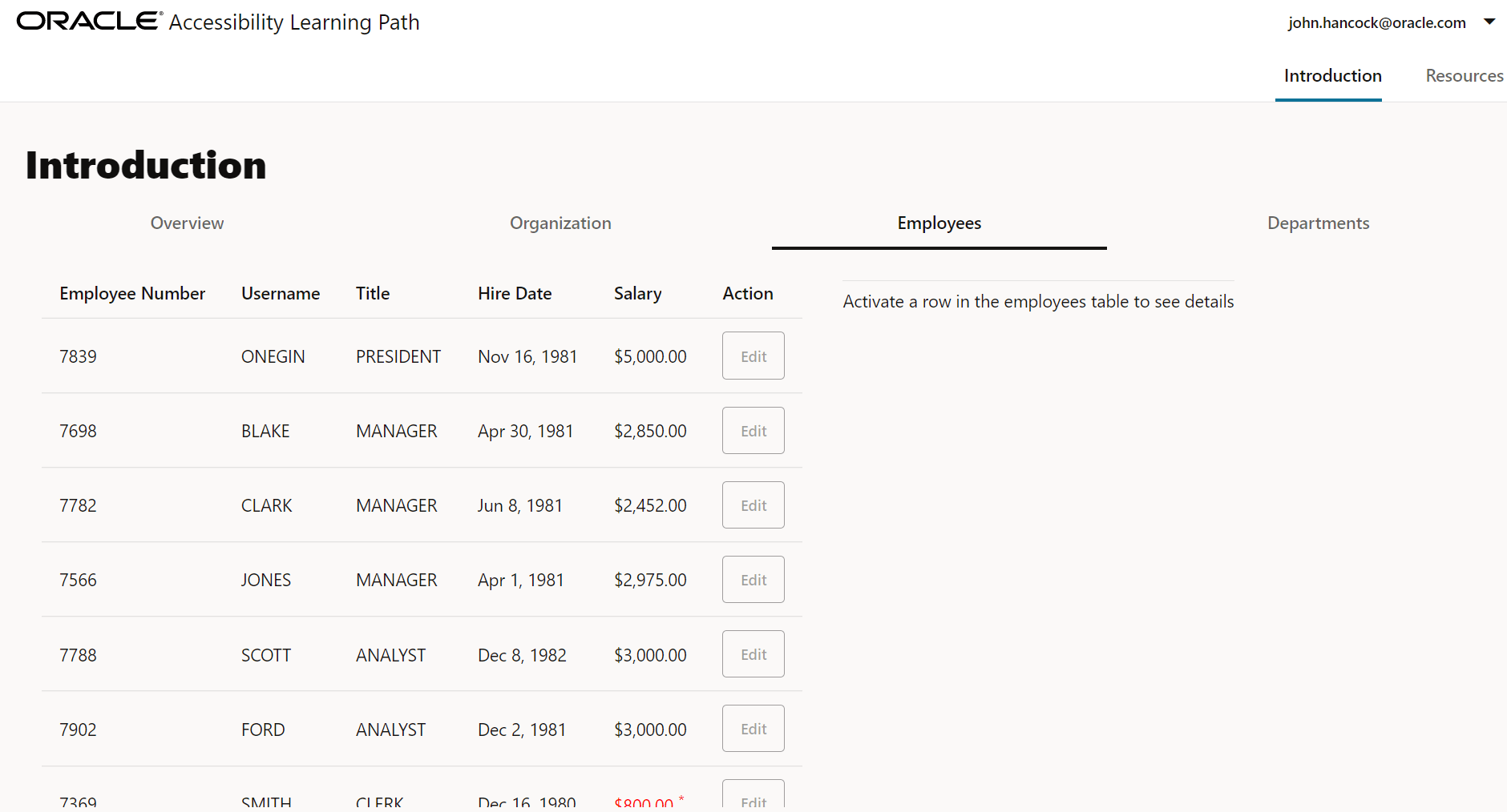

    브라우저가 Overview 탭이 로드되어 앱의 Introduction 페이지로 열립니다. 탭 표시줄에서 [직원] 탭을 클릭하고 [직원] 페이지를 검사합니다.
    이전 직원 페이지
    Employees 페이지는 두 개의 패널로 구성됩니다. 페이지 자체 및 각 패널에서 HTML 머리글이 누락되었습니다.

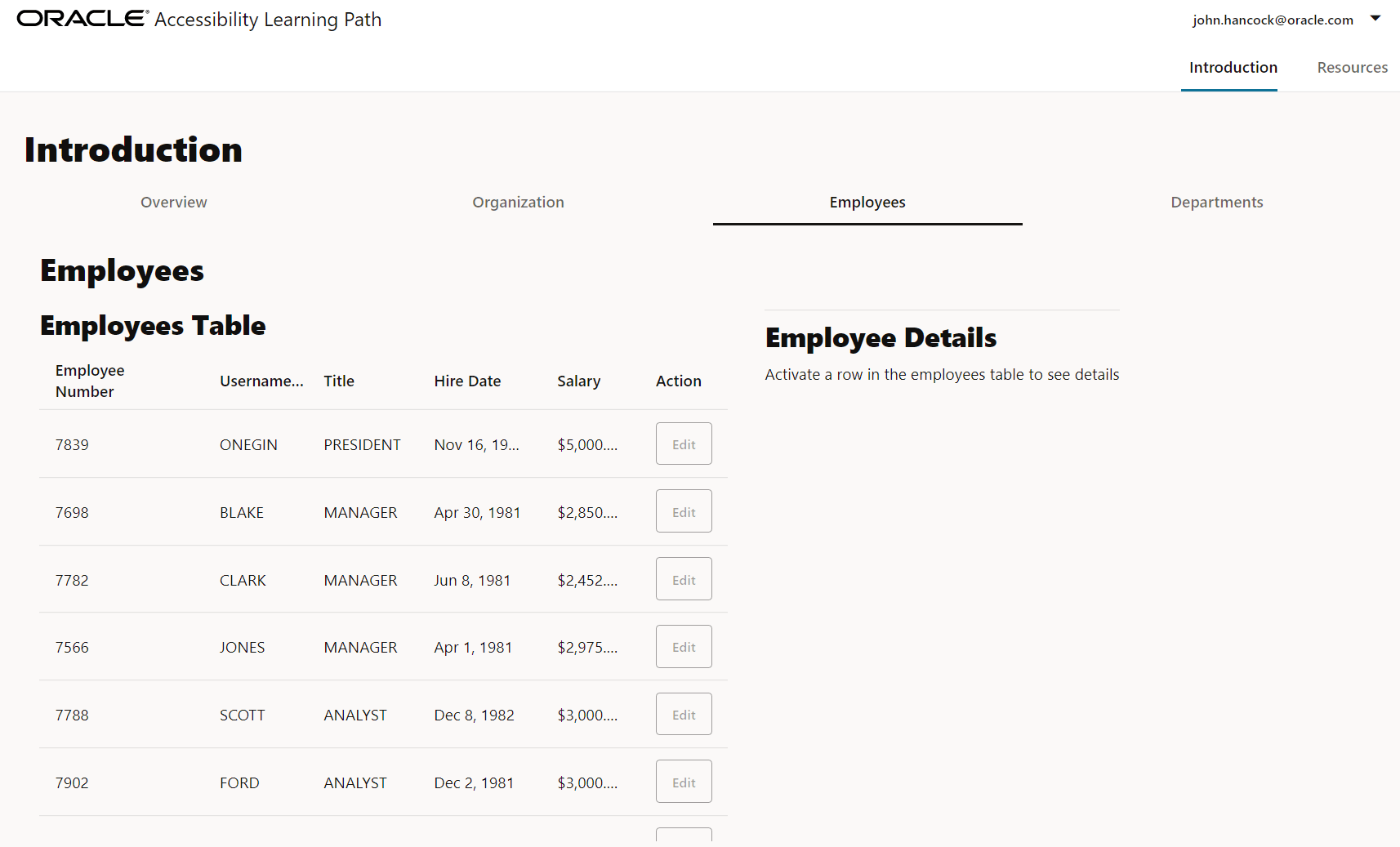

  11. 실행 중인 앱에서 적용된 변경사항을 확인합니다.
    다음 이후 직원 페이지

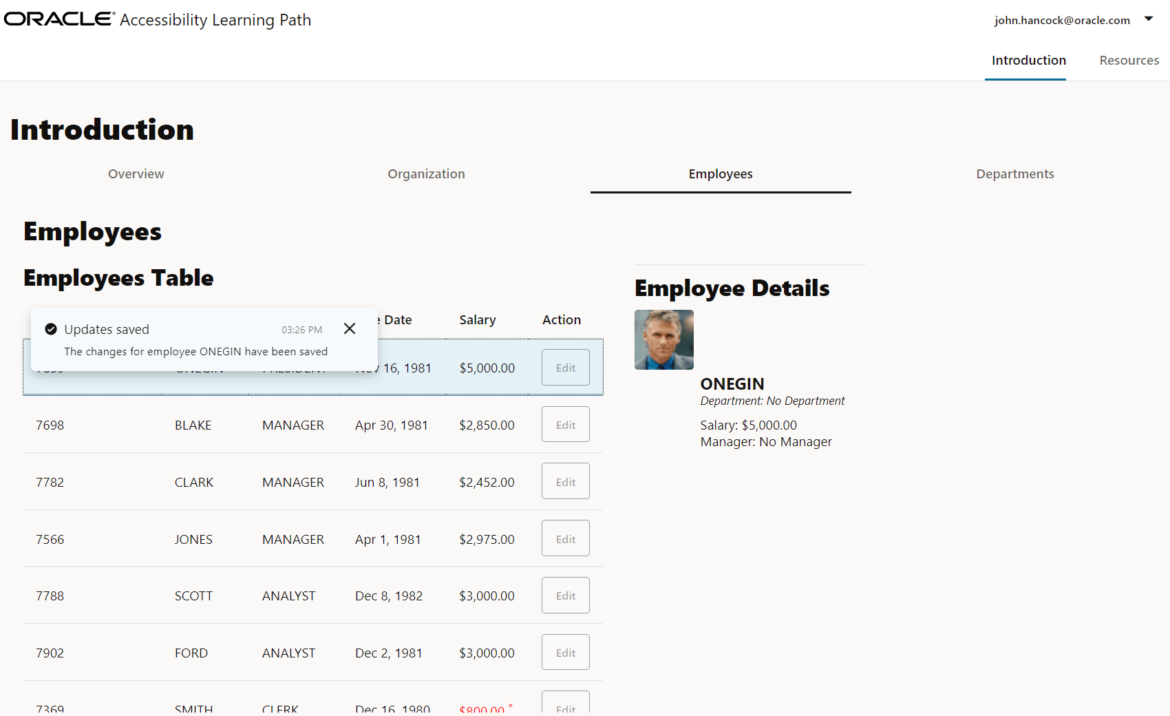

  15. <Space> 키를 눌러 Save 버튼을 활성화하고 대화 상자를 닫습니다. 포커스는 [직원] 테이블의 선택된 첫번째 데이터 행으로 다시 이동합니다.
    페이지 왼쪽 상단 모서리에 있는 메시지 상자를 확인합니다. 메시지 상자는 업데이트가 저장되었음을 확인하는 기능을 제공합니다.
    다음 이전 메시지 상자
    화면 확대 소프트웨어는 직원 테이블에 초점을 맞추므로 확인 메시지는 돋보기 포트 외부에 위치할 수 있습니다.

  18. 객체의 위치가 창이 아닌 테이블을 기반으로 하도록 positionObject 정의를 수정합니다.
      this.positionObject = {
         my: { vertical: "top", horizontal: "start" },
         at: { vertical: "top", horizontal: "start" },
         of: "#table",

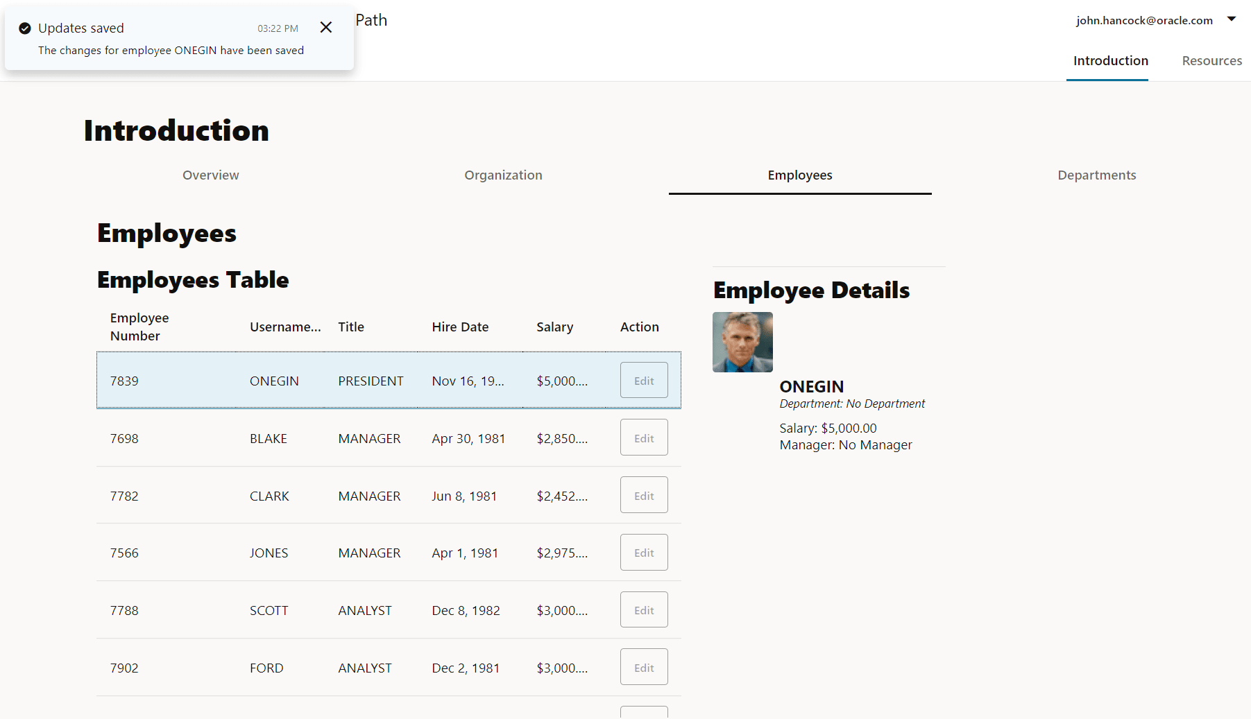

    파일을 저장합니다. 그런 다음 키보드 전용 테스트의 1-15단계를 반복하여 확인 메시지의 위치가 테이블로 이동되었는지 확인합니다.
    다음 이후 메시지 상자
