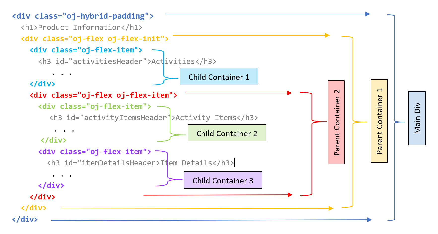

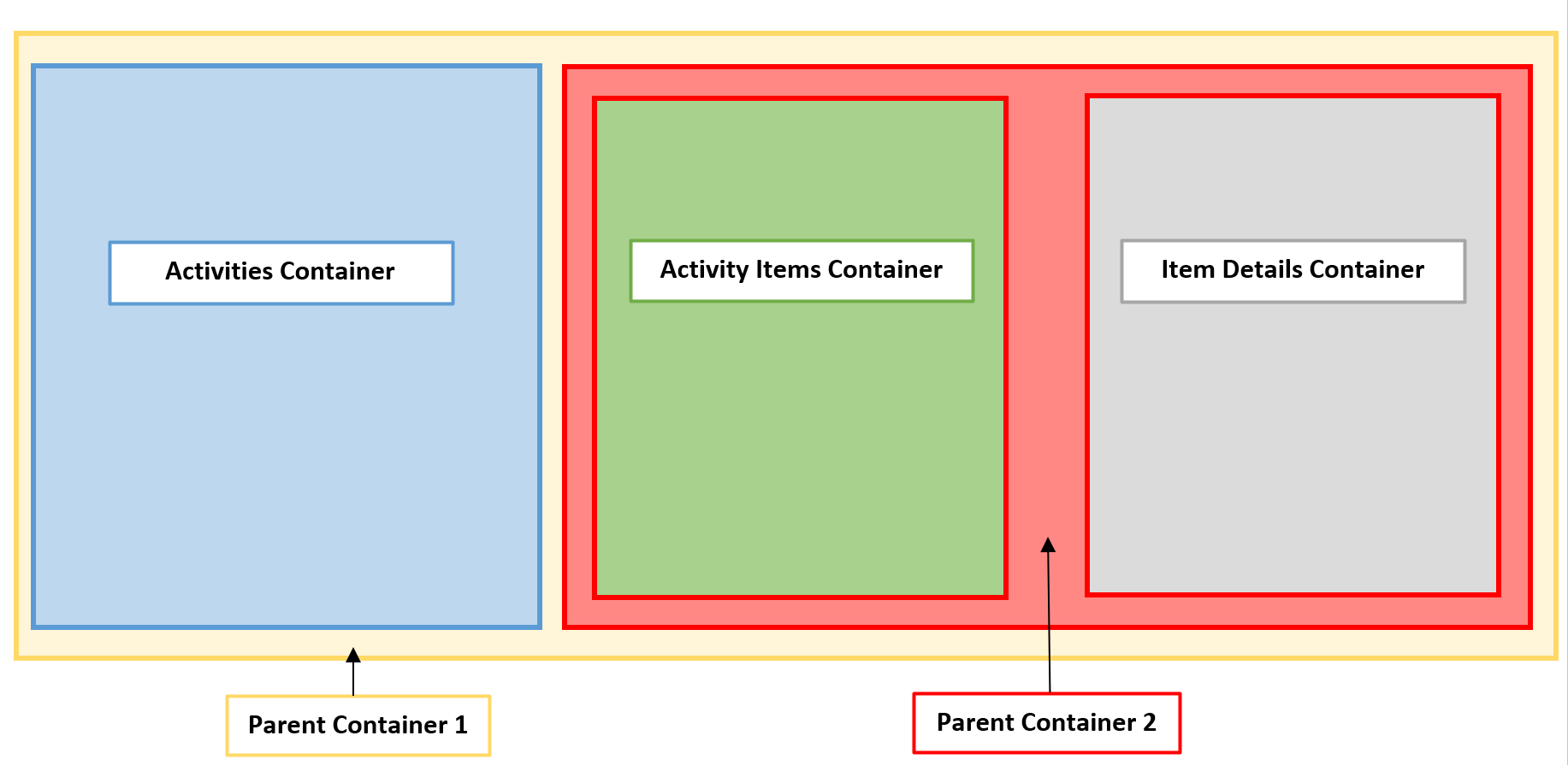

이 자습서에서 만들 웹 앱에는 두 번째 상위 컨테이너와 하위 컨테이너인 활동 컨테이너 주위의 기본 상위 컨테이너가 있는 페이지 레이아웃 구조가 있습니다. 두 번째 상위 컨테이너에는 활동 항목과 품목 상세내역 컨테이너라는 두 개의 하위 컨테이너가 있습니다.
반응형 레이아웃 페이지에 대한 레이아웃 계획
layout-plan.png 그림에 대한 설명
상위 컨테이너는 하위 컨테이너를 포함하는 컨테이너입니다. 하지만 하위 컨테이너가 하위 컨테이너(예: 상위 컨테이너 2)를 보유하는 경우 하위 컨테이너도 상위 컨테이너일 수 있습니다.
생성할 페이지 레이아웃의 다음 그림에서 기본 div 요소는 상위 컨테이너 1을 포함합니다. 상위 컨테이너 1은 하위 컨테이너 1 및 상위 컨테이너 2 주위를 래핑합니다. 상위 컨테이너 2에는 두 개의 하위 컨테이너인 하위 컨테이너 2와 하위 컨테이너 3이 포함됩니다.
상위 및 하위 컨테이너가 있는 반응형 레이아웃

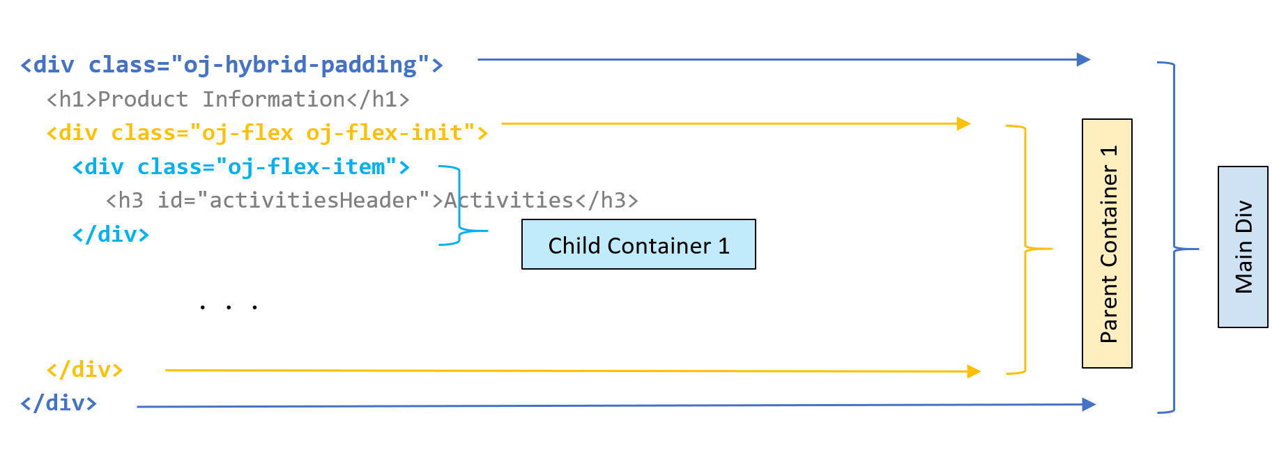

유연한 상자 레이아웃을 추가하도록 Oracle JET 웹 앱 레이아웃을 수정합니다. 가변 레이아웃을 생성하려면 상위 div 요소에 Oracle JET oj-flex 클래스를 추가하고 oj-flex-item 클래스를 하위 div 요소에 추가합니다. 상위 컨테이너 1은 그 안에 있는 다른 모든 컨테이너를 포함하는 상위 컨테이너입니다. 하위 컨테이너 1은 첫 번째 하위 컨테이너이며 활동 목록을 포함합니다.
상위 컨테이너 1 및 하위 컨테이너 1은 활동 컨테이너를 구성합니다.
그림 activity-containers.png에 대한 설명
  1. Oracle JET Cookbook을 열고 메뉴 모음에서 레이아웃 및 탐색을 누른 다음 가변 레이아웃 구성요소를 선택합니다. 도구 모음에서 API 문서를 누른 다음 가변을 선택합니다.
  2. Flex Layout API 설명서에서 Oracle JET 레이아웃 클래스를 설명하고 oj-flex 클래스를 읽는 테이블로 스크롤합니다.
  3. JET_Web_Application/src/ts/views 디렉토리로 이동하여 편집기에서 dashboard.html 파일을 엽니다.
  4. Product Information 머리글 h1 요소를 찾고 아래에서 id 속성 값 parentContainer1을 Oracle JET 컨테이너 클래스와 함께 사용하여 외부 div 요소를 추가합니다. 이 div 요소는 그 안에 있는 다른 모든 컨테이너를 포함합니다. 파일 끝에 마지막 닫는 </div> 위에 닫는 </div> 태그를 추가합니다.
    <div class="oj-hybrid-padding">
      <h1>Product Information</h1>
      <!-- Parent Container 1 contains all the panels in the app -->
      <div id="parentContainer1" class="oj-flex oj-flex-init">
        <div id="activitiesContainer">
          <h3 id="activitiesHeader">Activities</h3>
          </oj-chart>
        </div>
      </div>
    </div>

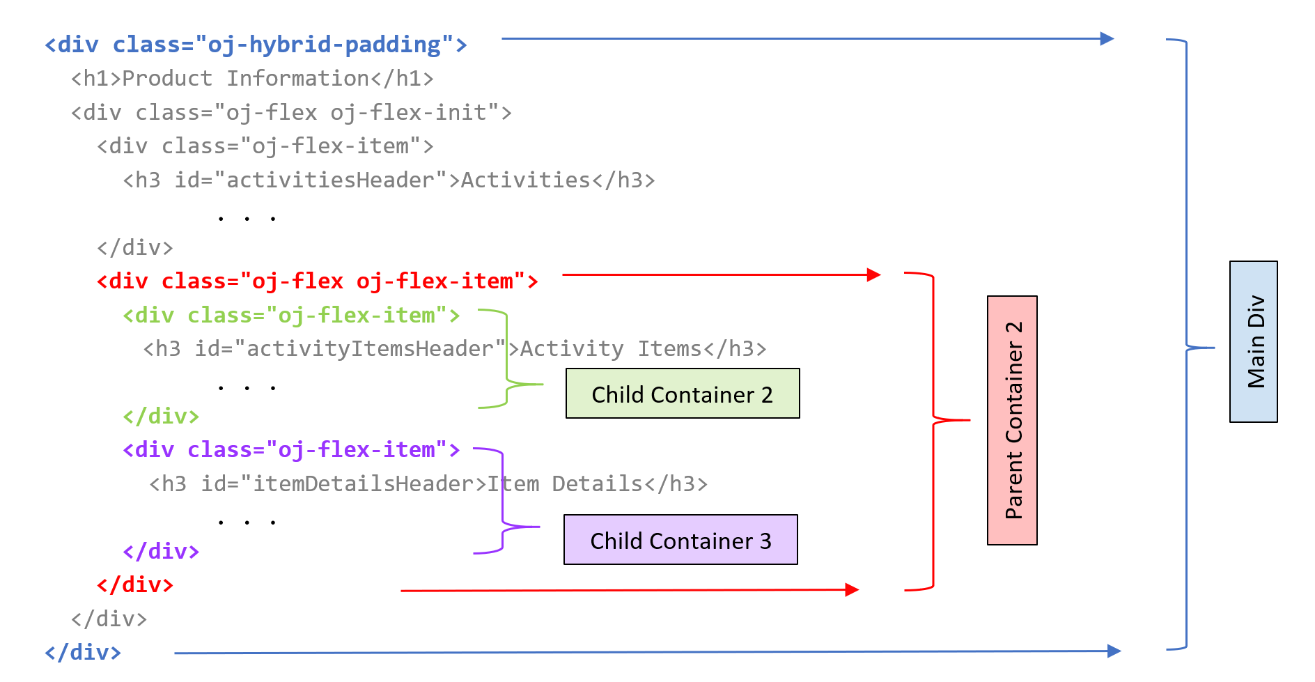

항목 세부정보 컨테이너를 추가하도록 Oracle JET 웹 앱 반응형 레이아웃을 수정합니다. 상위 컨테이너 2에는 두 개의 하위 컨테이너가 있습니다. 하위 컨테이너 2는 비어 있지만 이후 튜토리얼에는 활동 항목 리스트가 포함되어 있습니다. 하위 컨테이너 3에는 품목 상세내역 차트가 포함되어 있습니다.
상위 컨테이너 2, 하위 컨테이너 2 및 하위 컨테이너 3이 함께 품목 상세내역 컨테이너 형성
그림 item-details-containers.png에 대한 설명
  1. div 요소(여기서 id="itemDetailsContainer")를 찾습니다. 위에서 parentContainer2 값을 가진 id 속성과 Oracle JET 컨테이너 클래스 및 컨테이너 항목 클래스를 포함하는 외부 div 요소를 추가합니다. 두번째에서 마지막 닫는 </div> 위에 닫는 </div> 태그를 파일에 추가합니다.
    <!-- Parent Container 2 surrounds the Item Details container -->
        <div id="parentContainer2" class="oj-flex oj-flex-item">
          <div id="itemDetailsContainer">
            <h3>Item Details</h3>
            </oj-chart>
          </div>
        </div>
      </div>
    </div>
  2. Underneath the div element where id="parentContainer2", add an empty div element with an id attribute with the value activityItemsContainer, as well as an Oracle JET container item class.
    <!-- Parent Container 2 surrounds the Activity Items and Item Details child containers -->
          <div id="activityItemsContainer" class="oj-flex-item">
          </div>
  3. 마지막으로 id="itemDetailsContainer"에 있는 div 요소에 Oracle JET 컨테이너 항목 클래스를 추가합니다.
    <!-- Item Details container displays a chart upon selection -->
    <div id="itemDetailsContainer" class="oj-flex-item">
  4. dashboard.html 파일을 저장합니다.
    코드는 containers-dashboard-html.txt와 유사해야 합니다.

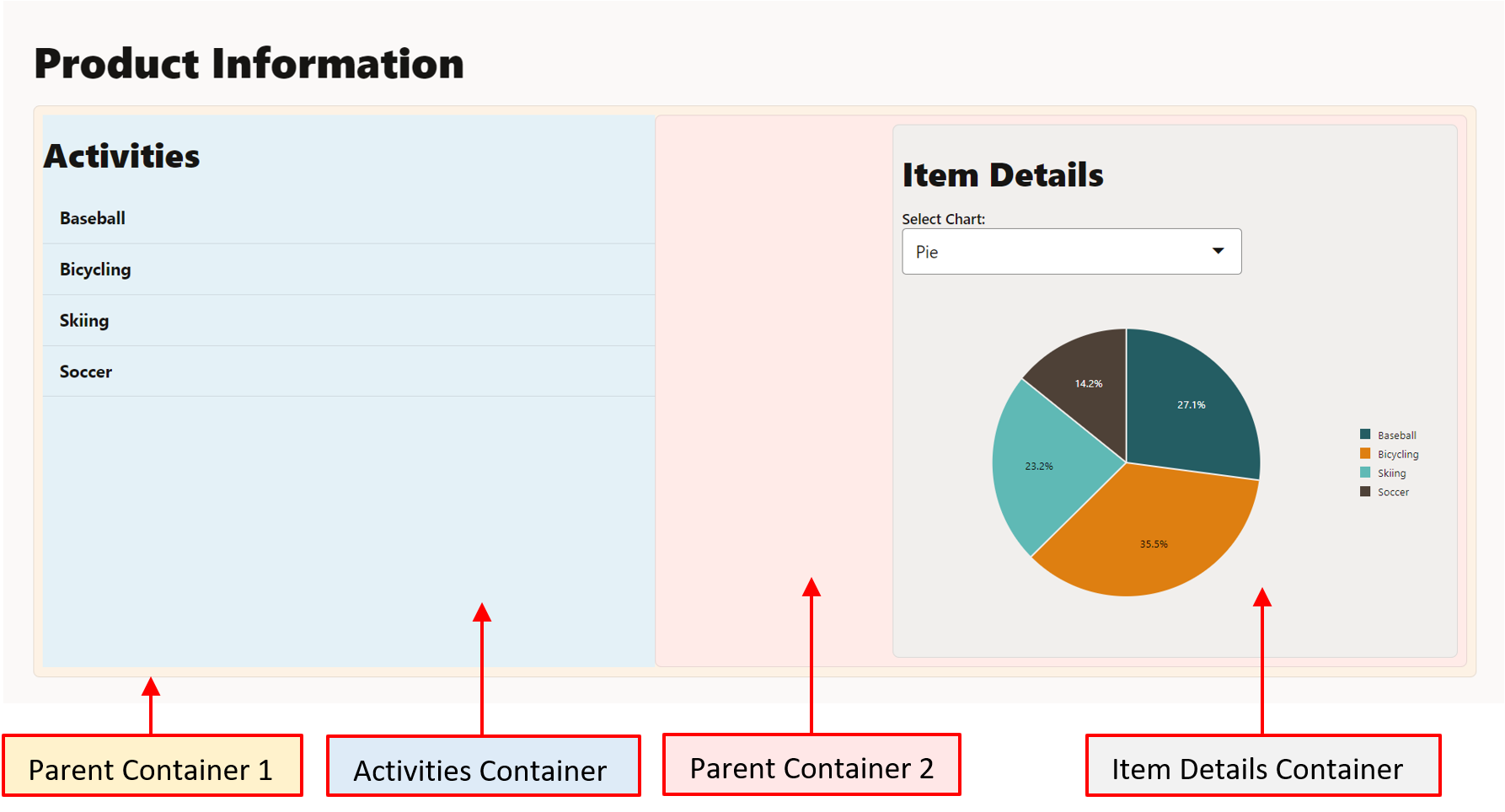

작업 5: 웹 앱 실행
  1. 터미널 창에서 JET_Web_Application 디렉토리로 변경하고 앱을 실행합니다.
    $ ojet serve
    Oracle JET 툴은 대시보드 콘텐츠를 볼 수 있는 로컬 웹 브라우저에서 웹 앱을 실행합니다.
    상위 컨테이너 및 3개의 하위 컨테이너가 있는 반응형 페이지 레이아웃
    그림 container-panel.png에 대한 설명
