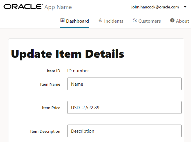

웹 앱의 변경사항을 보려면 브라우저로 돌아갑니다.
품목 가격 필드에 가격을 입력하고 입력을 눌러 변경사항을 확인합니다.
그림 form-wc-currency-converter.png에 대한 설명
입력한 가격에는 USD 접두어가 표시됩니다. 숫자가 아닌 값을 입력하면 항목 가격 필드에 오류가 표시됩니다.
웹 앱을 표시하는 터미널 창과 브라우저 창 또는 탭을 열어 둡니다.

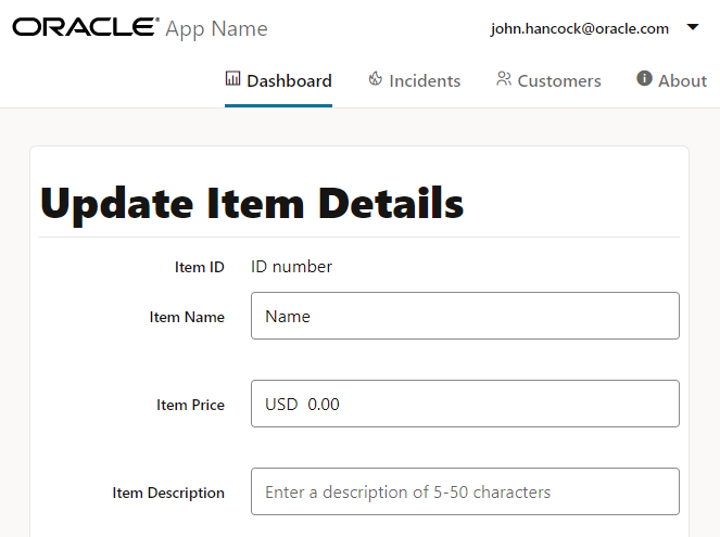

항목 설명 필드에 설명을 입력하고 Enter 키를 누른 다음 Tab을 눌러 도구 설명을 지웁니다.
그림 form-wc-length-validator.png에 대한 설명
설명이 설정된 범위보다 길 경우 항목 설명 필드에 오류가 표시됩니다.

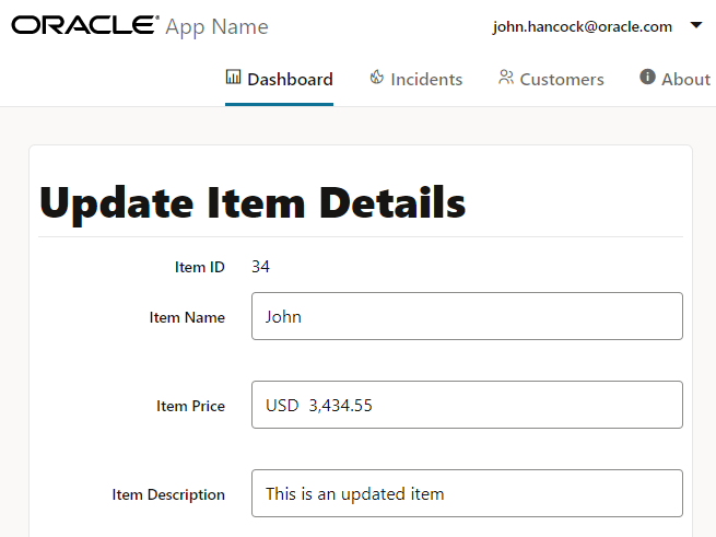

브라우저는 네 개의 입력 텍스트 필드에 정적 값과 함께 웹 구성 요소를 표시합니다.
