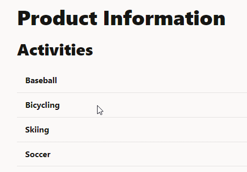

작업 4: 웹 앱 실행
  1. 터미널 창에서 JET_Web_Application 디렉토리로 변경하고 앱을 실행합니다.
    $ ojet serve
    브라우저에 웹 앱의 대시보드 탭에 표시되는 작업 목록이 표시됩니다.
    제품 정보 영역입니다.
    그림 output.png에 대한 설명
