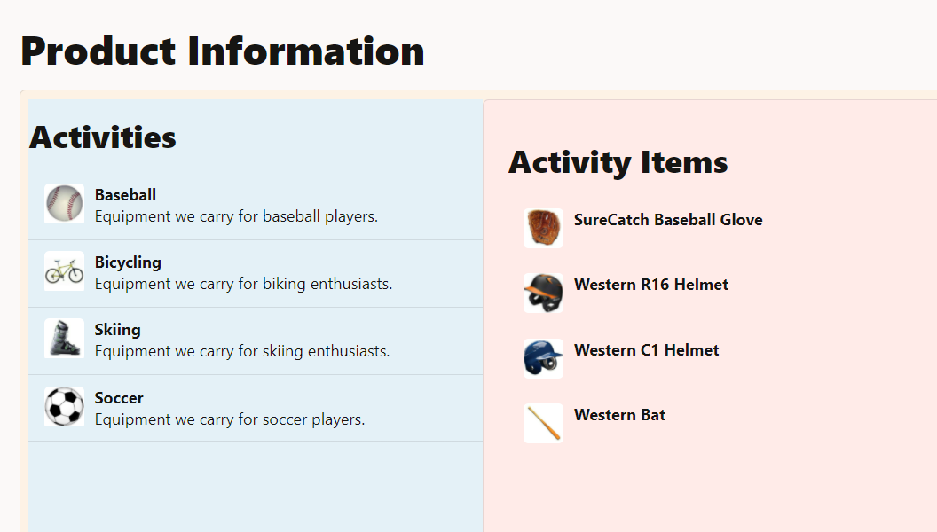

작업 3: 웹 앱 실행
ojet serve
명령을 사용하면 웹 브라우저에 즉시 반영되는 앱 코드를 변경할 수 있습니다.
터미널 창에서
JET_Web_Application
디렉토리로 변경하고 앱을 실행합니다.$ ojet serve
대시보드 탭의 웹 브라우저에는 작업 항목 헤더가 있는 데이터 바인딩 세부정보 목록이 표시됩니다.
웹 앱을 표시하는 브라우저와 터미널 창을 열어 둡니다.

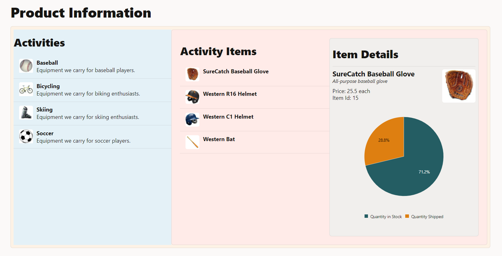

작업 6: 마스터 및 디테일 목록 보기
웹 앱의 변경사항을 보려면 브라우저로 돌아갑니다.
웹 앱의 대시보드 탭에서 데이터 바운드 Oracle JET 텍스트 필드, 아바타 및 파이 차트가 항목 세부정보 컨테이너에 표시되지만 목록은 선택에 응답하지 않습니다. 다음 자습서에서 생성하는 이벤트 핸들러는 선택 기능을 추가합니다.
