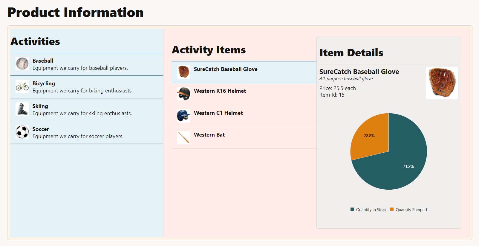

  3. 작업 항목 목록에서 SureCatch Baseball Glove를 누릅니다.
    작업 항목 목록 선택은 selectedItemChanged 이벤트 처리기를 트리거합니다. 선택한 항목에 대해 항목 세부정보 컨테이너를 렌더링합니다.
    야구 활동에 대해 렌더링된 활동 항목

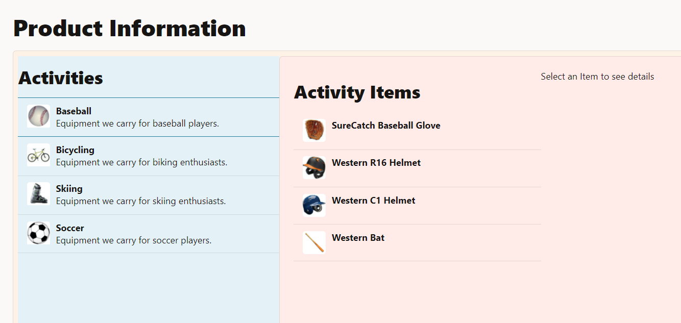

  4. 작업 항목 목록에서 Ctrl 키를 누르고 SureCatch Baseball Glove를 눌러 선택을 해제합니다.
    작업 항목 목록 선택 해제는 selectedItemChanged 이벤트 처리기를 트리거합니다. 항목 세부정보 컨테이너는 숨겨집니다.
    SureCatch 베이스볼 글로브 선택을 해제하면 항목 세부정보가 숨겨집니다.

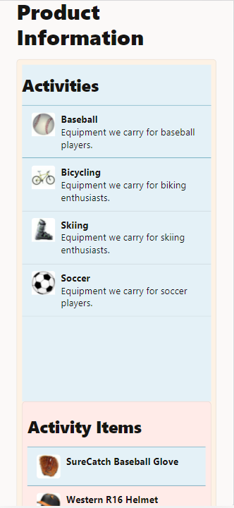

  5. 브라우저 크기를 조정하거나 Ctrl+Shift+I을 눌러 Chrome DevTools을 시작하고 화면 크기 에뮬레이터에서 더 작은 화면 크기(예: Pixel 5)를 선택합니다.
    컨테이너는 화면 크기에 따라 정렬됩니다.
    컨테이너가 작은 화면 크기에 맞게 재배열됩니다.
