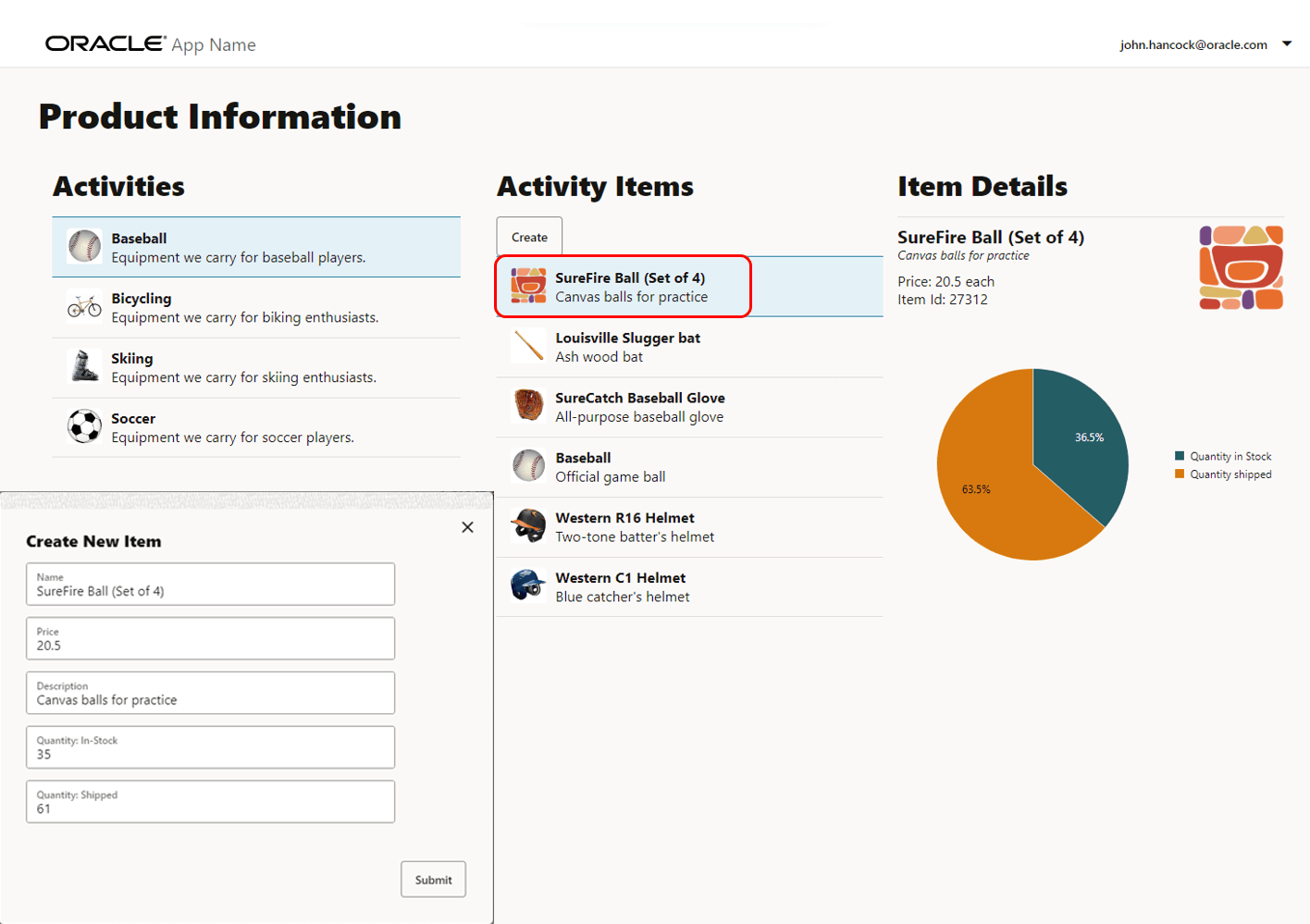

작업 4: 코드 테스트 및 레코드 생성
  1. 터미널 창에서 JET-Virtual-DOM-app 디렉토리로 변경하고 가상 DOM 앱을 실행합니다.
    npx ojet serve
  2. 브라우저에서 가상 DOM 앱의 동적 변경사항을 확인합니다.
  3. 가상 DOM 앱에서 Baseball 작업을 누릅니다.
  4. Create를 누릅니다.
    새 항목 생성 대화상자가 열립니다.
  5. 새 항목에 대한 세부 정보를 입력합니다.
    • 이름: SureFire Ball (Set of 4)
    • 가격: 20.5
    • 설명: Canvas balls for practice
    • 수량: 재고 있음: 35
    • 수량: 출하됨: 61
  6. 제출을 누릅니다.
    섹션이 새로 고쳐지고 항목이 야구 활동 항목 목록의 일부입니다.
  7. 목록에서 SureFire Ball (Set of 4) 항목을 누르고 세부정보를 봅니다.
    새 품목 생성 대화상자
