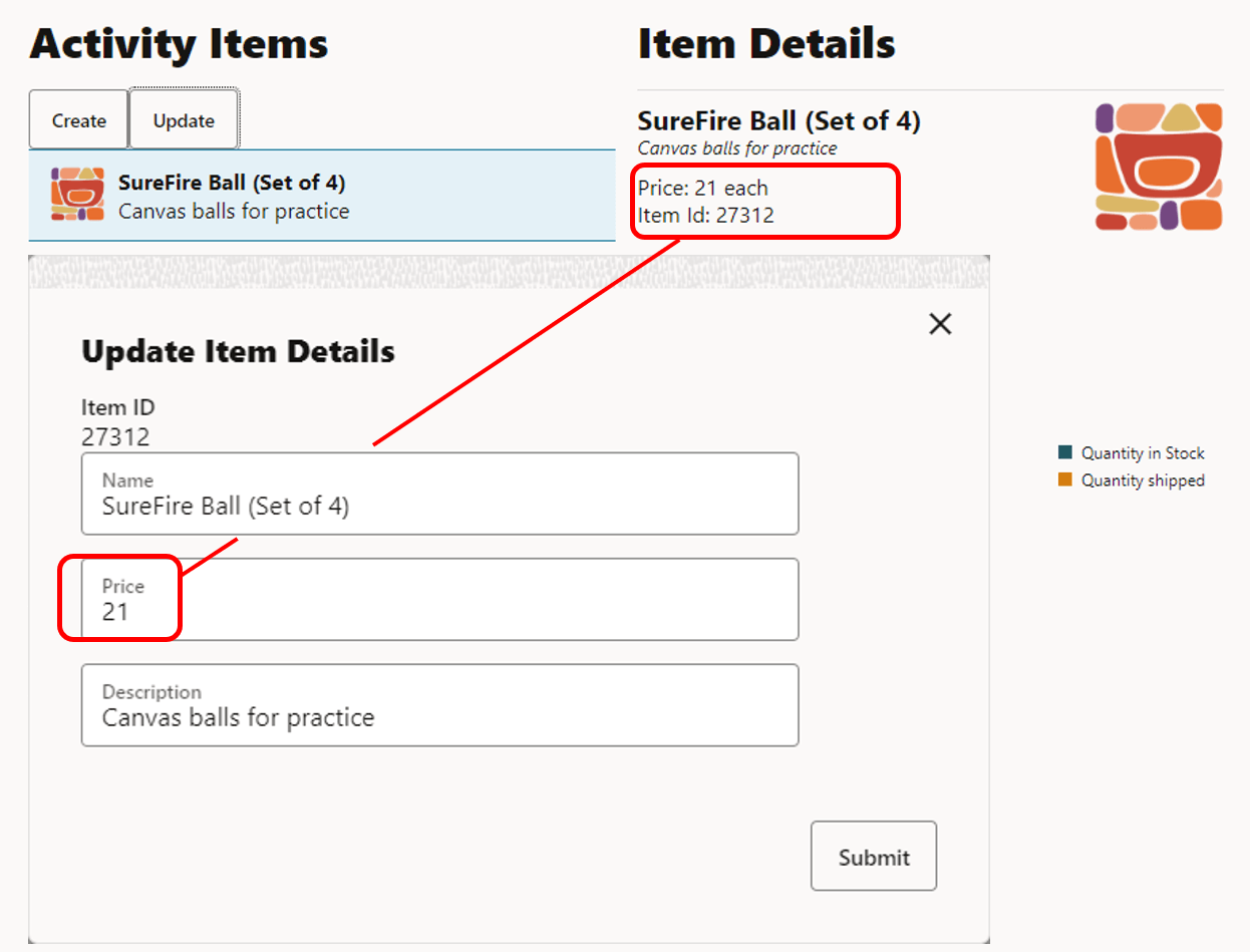

작업 4: 코드 테스트 및 레코드 갱신
  1. 터미널 창에서 JET-Virtual-DOM-app 디렉토리로 변경하고 가상 DOM 앱을 실행합니다.
     npx ojet serve
  2. 브라우저에서 가상 DOM 앱의 동적 변경사항을 확인합니다.
  3. 가상 DOM 앱에서 Baseball 활동을 누른 다음 SureFire Ball (Set of 4) 항목을 누릅니다.
  4. 갱신 단추를 누릅니다.
    항목 세부 정보 업데이트 대화 상자가 나타납니다.
  5. 가격을 20.5에서 21로 변경하고 제출을 누릅니다.
    섹션이 새로 고쳐지고 품목 가격이 업데이트되었습니다.
