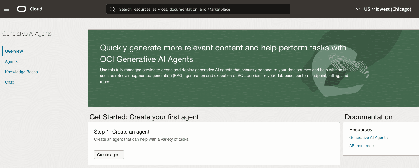

OCI 콘솔에 로그인하고 생성형 AI 에이전트로 이동한 다음 에이전트 생성을 누릅니다.

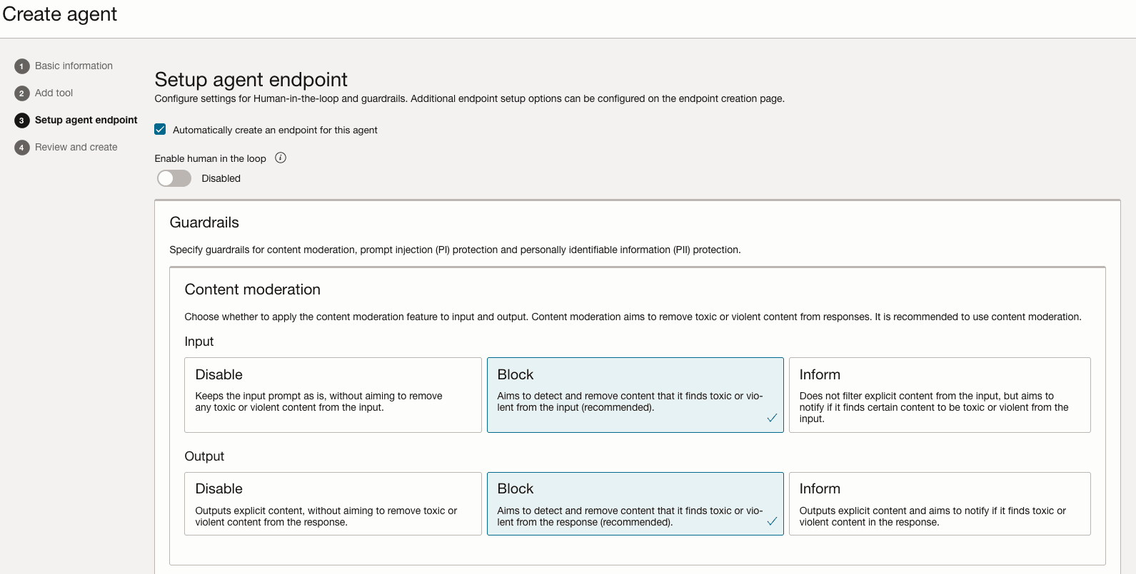

기본 정보 섹션에서 이름 및 시작 메시지를 입력합니다. 이 자습서의 일부로 경로 지정 지침은 비워 둡니다. 다음을 누릅니다.
도구 추가 섹션에서 도구를 생성하지 마십시오. OCI ADK를 사용하여 생성합니다.
에이전트 끝점 설정 섹션에서 가드레일을 선택합니다.
에이전트 생성을 누릅니다.

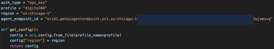

에이전트 파일에서 인증 업데이트
인증 유형(
auth_type
)을 업데이트하고, AI 에이전트 끝점이 생성된 구성profile
및region
를 선택합니다. -
get_config.py
에서도 끝점 OCID(agent_endpoint_id
)를 업데이트합니다.

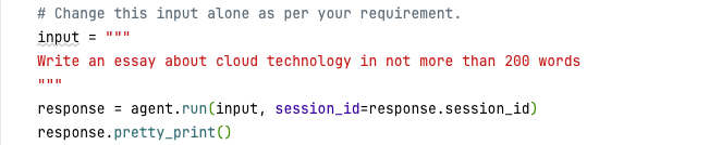

요구 사항에 따라
oci_ai_route.py
파일의 입력을 갱신합니다. -
다음 명령을 사용하여
oci_ai_route.py
파일을 실행합니다.uv run oci_ai_route.py
컨텍스트에 따라 필요한 모델이 호출되고 콘텐츠가 생성됩니다.
주: 웹 애플리케이션 또는 애플리케이션에 추가된
oci_ai_route.py
에서agent.run()
을 사용하여 이 에이전트를 호출할 수 있습니다.
