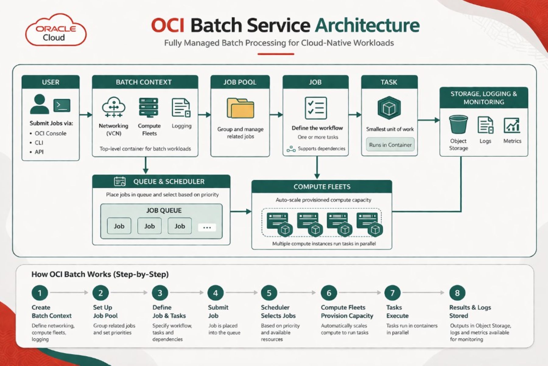

OCI Batch의 아키텍처는 다이어그램에 표시된 대로 작업 제출부터 실행 및 출력에 이르는 명확한 흐름을 따릅니다.
OCI 배치 아카이브
이 프로세스는 사용자가 OCI 콘솔, CLI 또는 API를 사용하여 작업을 제출할 때 시작됩니다. 이 요청은 기본 구성 계층 역할을 하는 Batch Context와 연관됩니다. 컨텍스트는 네트워킹, 컴퓨트 플리트, 로깅과 같은 주요 설정을 정의하여 모든 작업이 일관된 환경 내에서 실행되도록 합니다.
그런 다음 작업은 논리적 그룹화를 제공하고 일정 잡기 동작을 제어하는 데 도움이 되는 Job Pools로 구성됩니다. 이는 우선 순위 지정 및 격리를 허용하므로 여러 팀 또는 환경에서 워크로드를 관리할 때 특히 유용합니다. 제출된 각 작업은 전체 작업 단위를 나타내며 하나 이상의 작업을 포함할 수 있습니다. 작업은 가장 작은 실행 단위이며 정의된 작업 환경을 사용하여 실행됩니다. 따라서 정의된 종속성에 따라 작업을 독립적으로 또는 순서대로 실행할 수 있는 작은 조각으로 나눌 수 있습니다.
제출된 작업은 Queue에 배치되며, 여기서 리소스가 사용 가능해질 때까지 기다립니다. 스케줄러는 큐를 지속적으로 평가하고 우선 순위와 용량을 기준으로 작업을 선택합니다. 이를 통해 시스템을 압도하지 않고도 워크로드를 효율적으로 처리할 수 있습니다.
이러한 작업을 실행하기 위해 OCI Batch는 기본 컴퓨트 용량을 나타내는 Compute Fleets를 사용합니다. 이러한 플리트는 워크로드 수요에 따라 동적으로 프로비저닝됩니다. 제출된 작업이 많을수록 추가 용량이 할당되고, 수요가 감소하면 리소스가 축소됩니다. 따라서 수동 개입 없이도 효율적으로 사용할 수 있습니다.
실행 후 결과가 OCI storage services에 저장되고 로그 및 측정항목이 수집되어 가시성이 확보됩니다. 이렇게 하면 작업 실행 및 시스템 성능을 전체적으로 볼 수 있습니다.

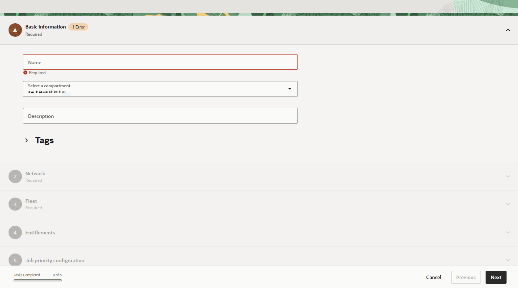

작업 1. 뱃치 컨텍스트 생성
일괄 처리 컨텍스트는 일괄 처리 작업 로드의 최상위 구성 계층입니다. 여기에는 네트워킹, 플리트, 자격, 작업 우선순위 설정 및 로깅 구성이 포함됩니다.
뱃치 컨텍스트를 생성하려면 뱃치 서비스로 이동하고 뱃치 컨텍스트를 선택한 다음 뱃치 컨텍스트 생성을 선택합니다. 환경에 따라 다음 세부 정보를 입력합니다.
  1. 이름
  2. 구획
  3. 설명
  4. VCN
  5. 서브넷
  6. 플리트
  7. 특별 약정(선택 사항)
  8. 작업 우선순위 구성(선택사항)
  9. 로깅 구성요소
    뱃치 컨텍스트 생성

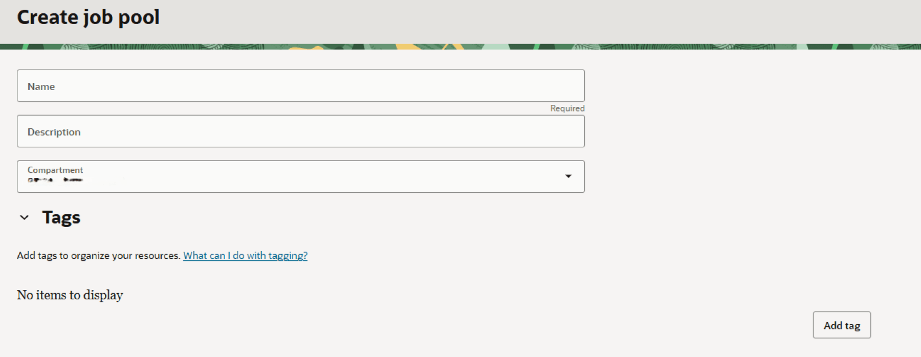

작업 2. 작업 풀 생성
작업 풀은 단순히 작업에 대한 논리적 컨테이너입니다. 작업을 실행할 때 작업을 생성할 작업 풀을 선택합니다. 작업 풀을 만들려면 다음 구성만 있으면 됩니다.
  1. 이름
  2. 설명
  3. 구획
    작업 풀 생성

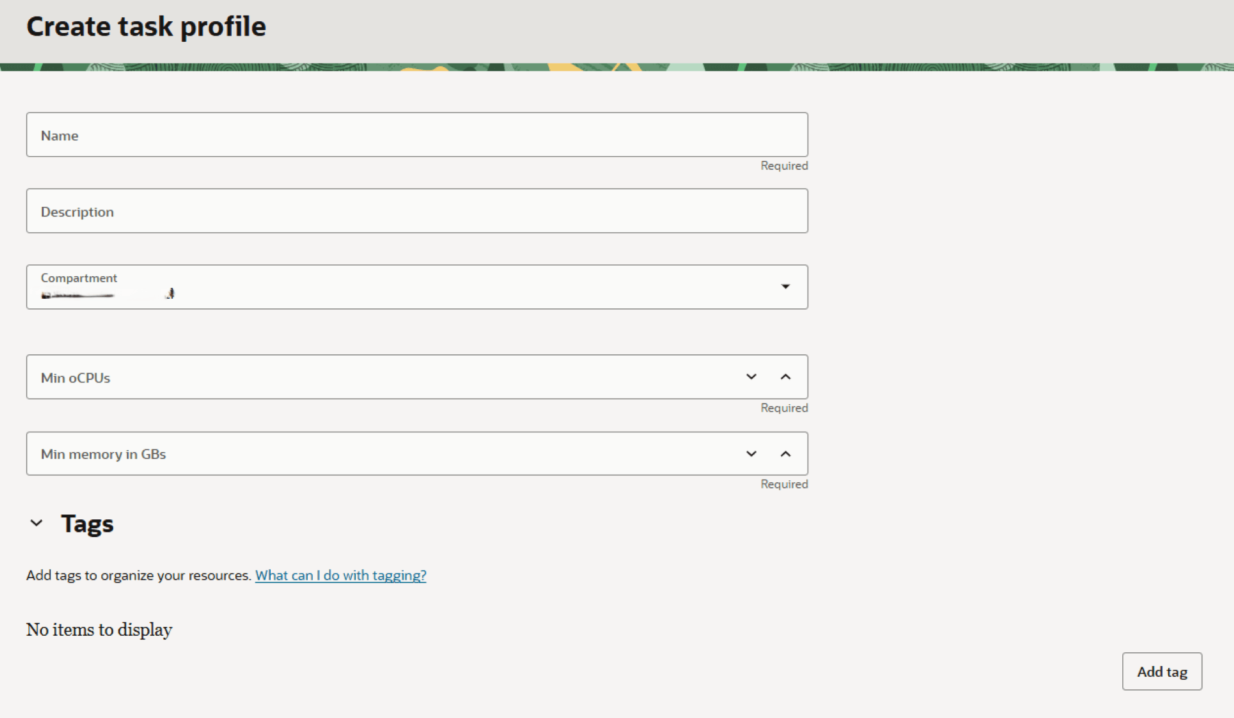

작업 3. 태스크 프로파일 생성
작업 프로파일은 작업에 필요한 최소 컴퓨트 리소스(예: 1개 OCPU 및 16GB 메모리)를 정의하는 재사용 가능한 구성입니다. 각기 다른 리소스 요구 사항에 해당하는 여러 개의 프로파일을 만들 수 있습니다. 작업 프로파일을 만들려면 다음 구성이 필요합니다.
  1. 이름
  2. 설명
  3. 최소 OCPU - 이 예에서는 1로 설정할 수 있습니다.
  4. 최소 메모리(GB) - 이 예에 대해 8로 설정할 수 있습니다.
    태스크 프로파일 생성

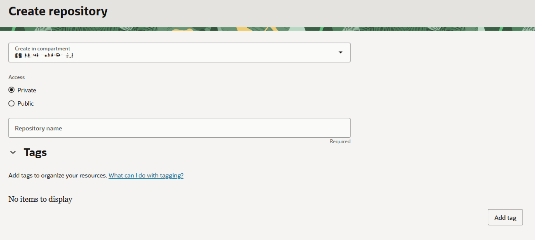

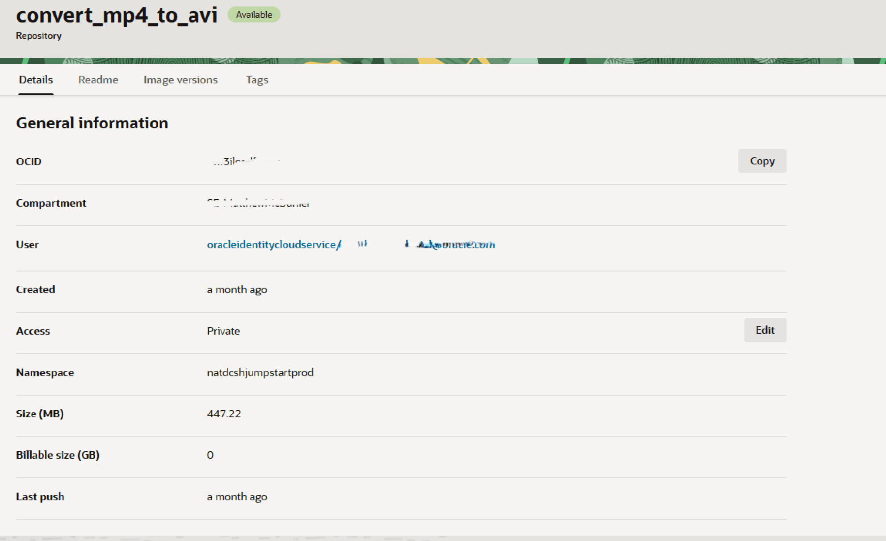

  2. OCI Container Registry(OCIR)에서 Repository를 생성합니다.
    컨테이너 레지스트리 작성
  3. 컨테이너 이미지를 OCIR로 푸시합니다. 이미지 경로는 영역, 테넌시 네임스페이스, 저장소 이름 및 이미지 태그(iad.ocir.io/<tenancy-namespace>/convert_mp4_to_avi:latest)와 일치해야 합니다.

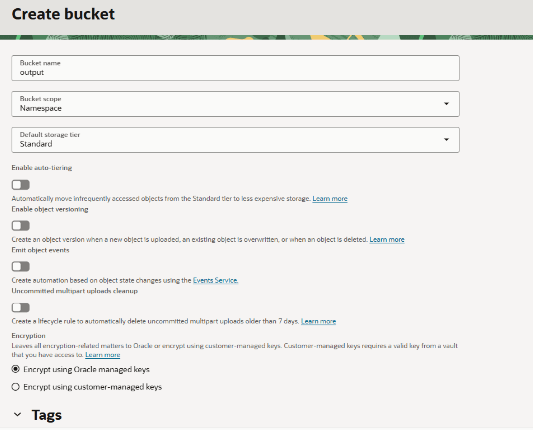

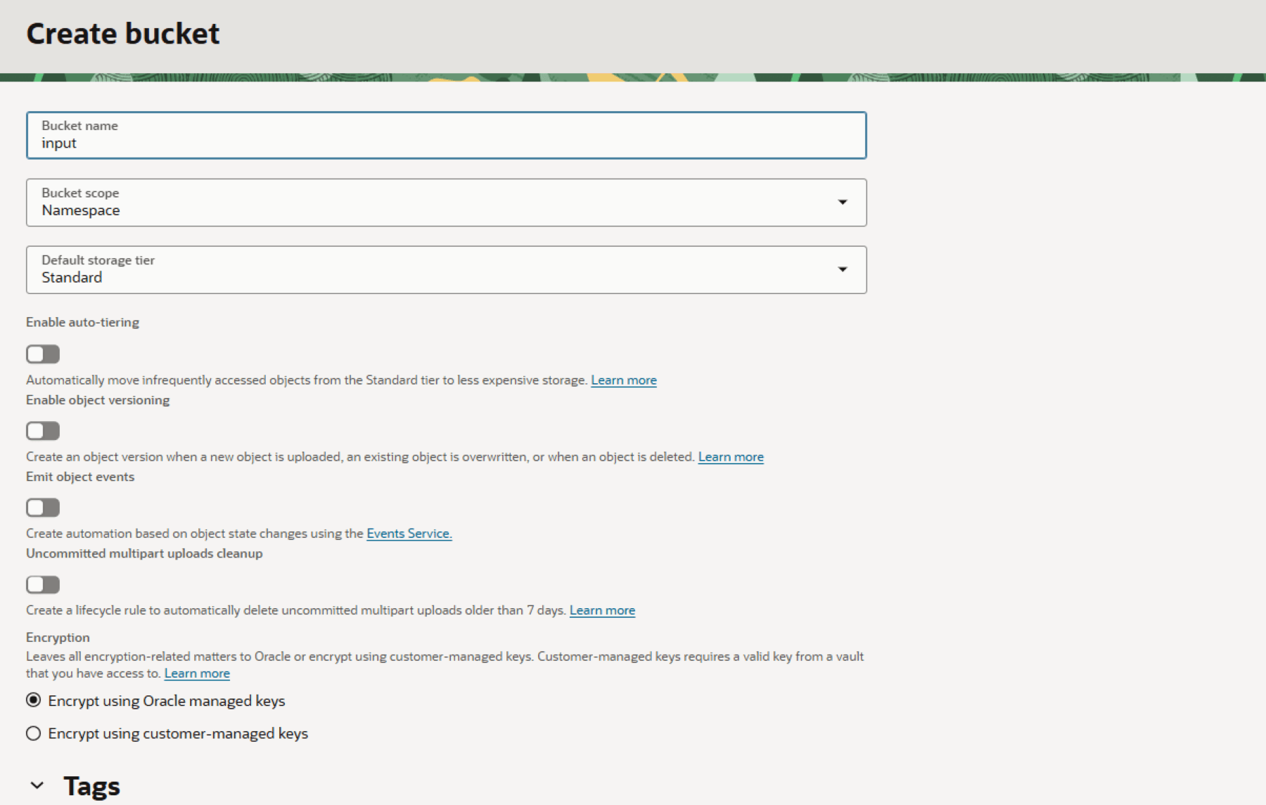

  4. 입력 및 출력 비디오에 대한 오브젝트 스토리지 버킷을 생성합니다.
    입력 버킷 생성
    출력 버킷 생성

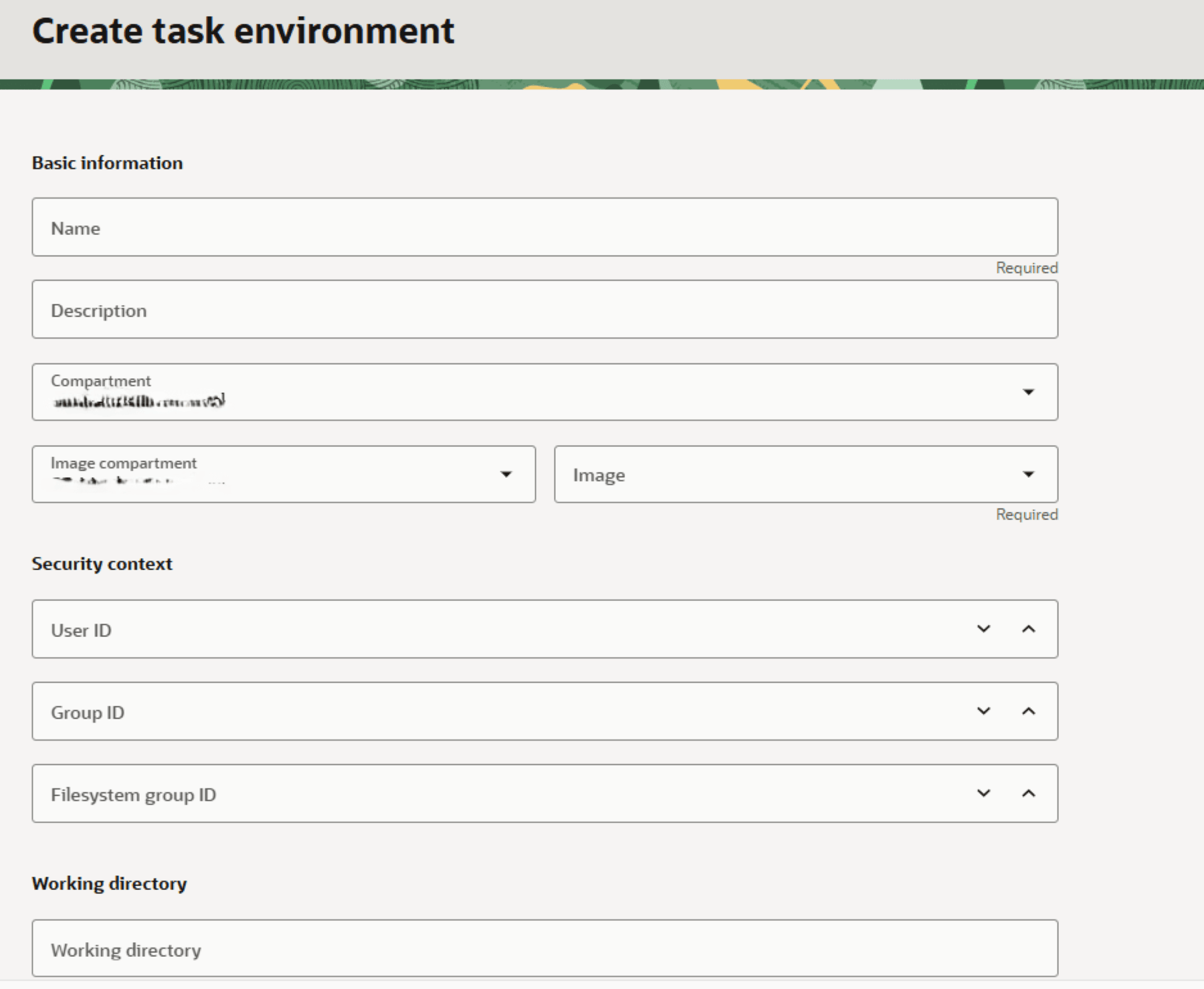

작업 5. 작업 환경 생성
작업 환경은 작업에 대한 런타임 구성입니다. 작업 환경을 설정하려면 다음이 필요합니다.
  1. 이름
  2. 설명
  3. 보안 컨텍스트:
    1. 사용자 ID: 1로 설정
    2. 그룹 ID: 1로 설정합니다.
    3. 파일 시스템 그룹 ID: 1로 설정합니다.
  4. 작업 디렉토리: /video로 설정
    작업 환경 생성
