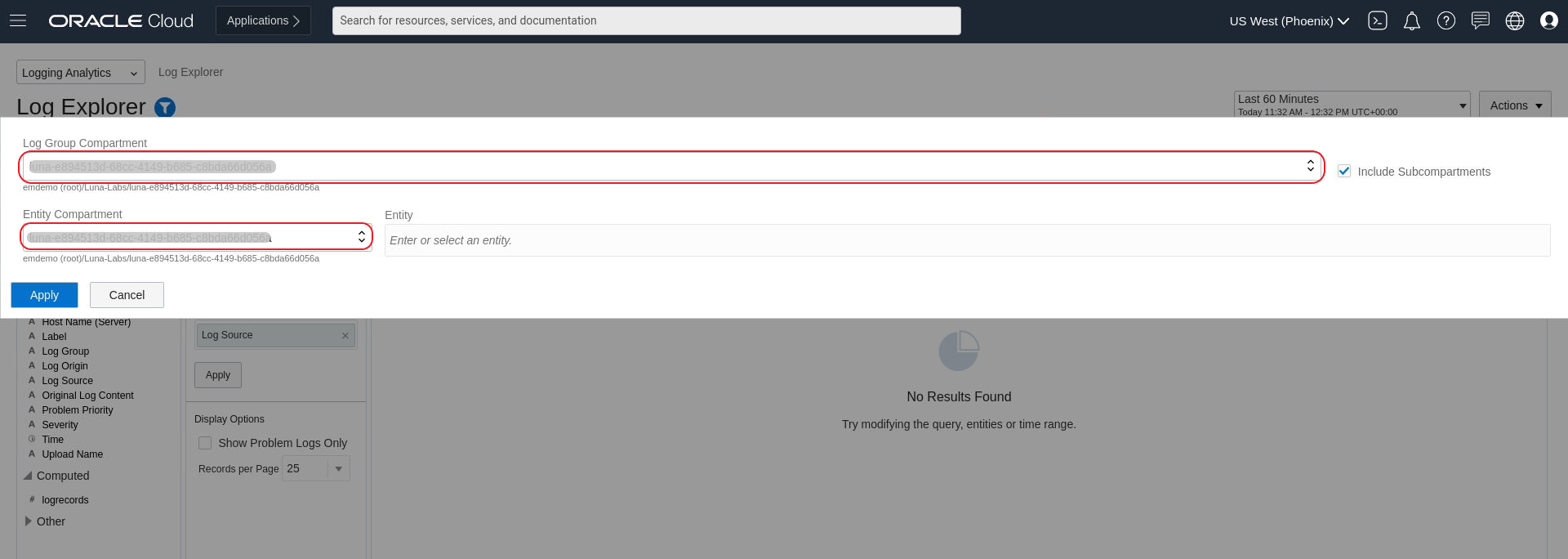

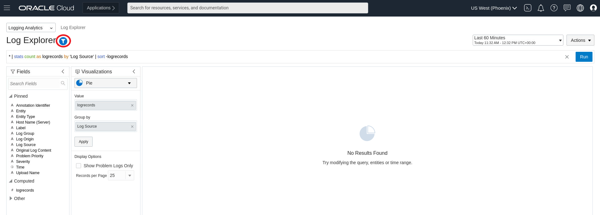

  6. 로그 탐색기 오른쪽에 있는 필터 아이콘을 누릅니다.
    그런 다음 첫번째 브라우저 탭으로 이동하고 OCI 구획 이름을 찾아 복사를 누릅니다. OCI 환경으로 돌아가서 로그 그룹 구획 검색 필드에 구획 이름을 붙여넣고 구획을 선택합니다. 적용을 누릅니다.
  7. 시간 창(오른쪽 위)에서 최근 14일을 선택합니다.

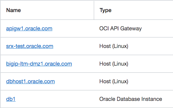

  8. 로그를 수집하고 있는 엔티티가 모두 올바르게 설정되었는지 확인하려면 왼쪽 상단 메뉴로 이동하여 관리를 선택합니다. 관리 개요 페이지에서 구획 필드를 이전 단계에서 수행한 것과 동일한 방법으로 지정한 필드로 설정합니다. 빨간색 오류 상자를 닫고 엔티티를 누릅니다. 엔티티 목록은 아래 이미지와 유사해야 합니다.
    사용자 환경에 여기에 표시된 것보다 많은 로그가 있을 수 있으며 분석 차트에 다른 숫자가 표시될 수 있습니다. 사전 구축된 환경은 주기적으로 향상됩니다. 그러나 탐색 단계는 동일하게 유지됩니다.

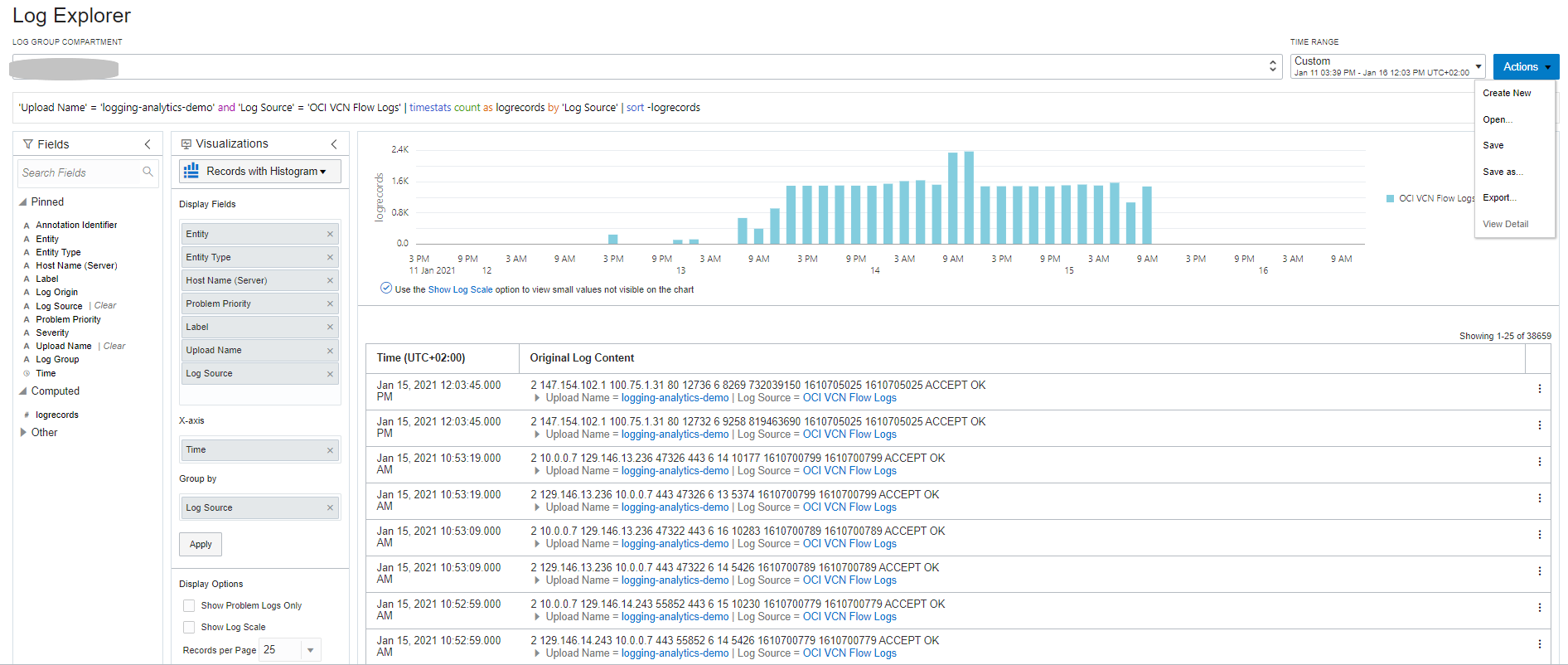

  1. 로그 탐색기(왼쪽 상단)로 돌아갑니다.

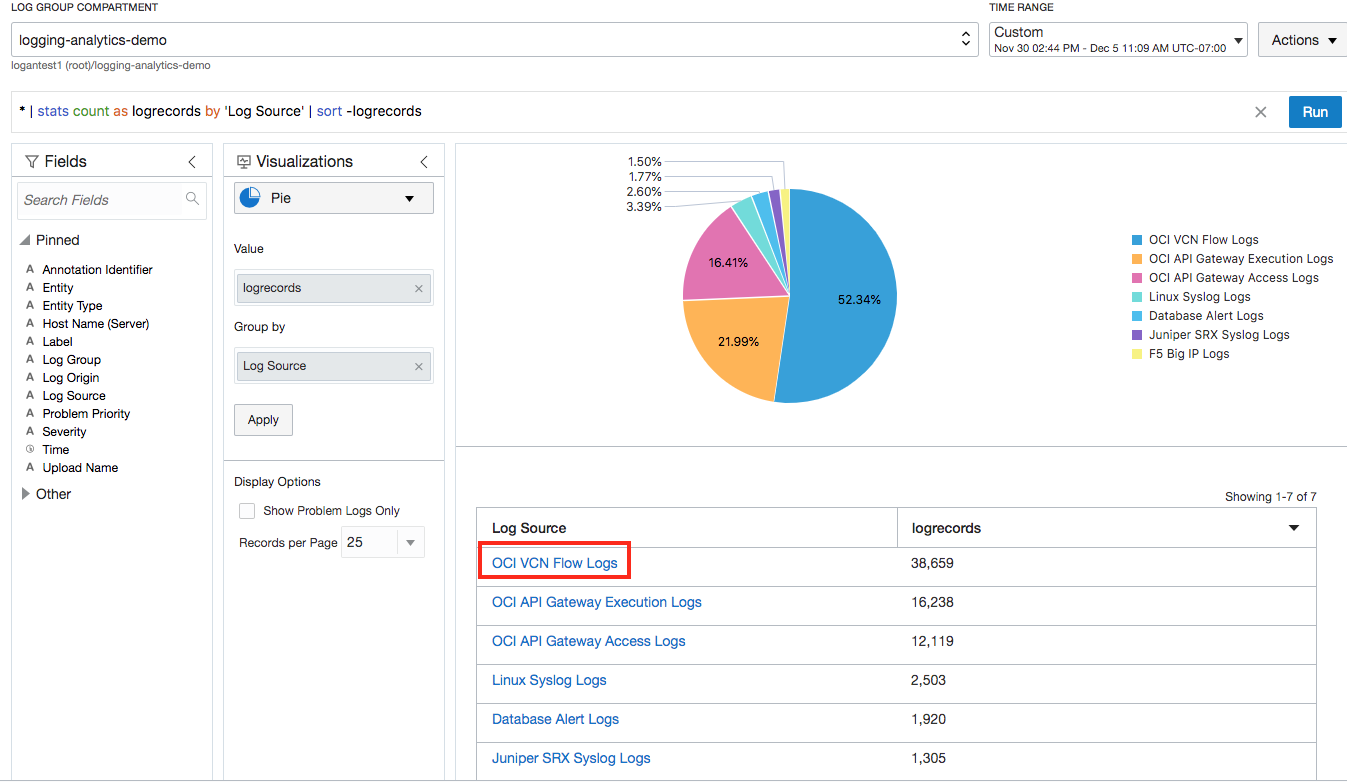

  2. 시각화 옵션에서 히스토그램이 있는 레코드를 선택합니다. 다음은 이 자습서 전체에서 사용될 사용자 인터페이스의 주요 부분입니다.
    1) 질의 막대(막대 오른쪽 끝에 지우기, 검색 도움말실행 단추 포함)
    2) 시간 범위 메뉴 및 작업 메뉴에서 열기, 저장, 다른 이름으로 저장 등의 작업을 찾을 수 있습니다.
    3) 필드 패널 - 데이터를 필터링할 소스 및 필드를 선택할 수 있습니다.
    4) 시각화 패널 - 검색 데이터를 양식에 표시할 방법을 선택할 수 있습니다.
    5) 기본 패널 - 시각화 출력이 질의 결과 위에 표시됩니다.
  3. 시간 범위는 자습서 전체에서 "사용자 정의"로 유지되어야 합니다. 시간 범위를 "사용자 정의"로 재설정할 수 없는 경우 "업로드된 파일" 페이지로 돌아가서 로그 탐색기에서 보기를 눌러 재시작할 수 있습니다.
    힌트: 단계를 잊어버린 경우 브라우저의 뒤로 버튼을 사용할 수 있습니다. 그러나 새로 고침 단추는 사용하지 않습니다.
클러스터화를 사용하여 로그 탐색
  1. 차트에서 OCI VCN 플로우 로그를 눌러 VCN 플로우 데이터로 드릴 다운합니다.

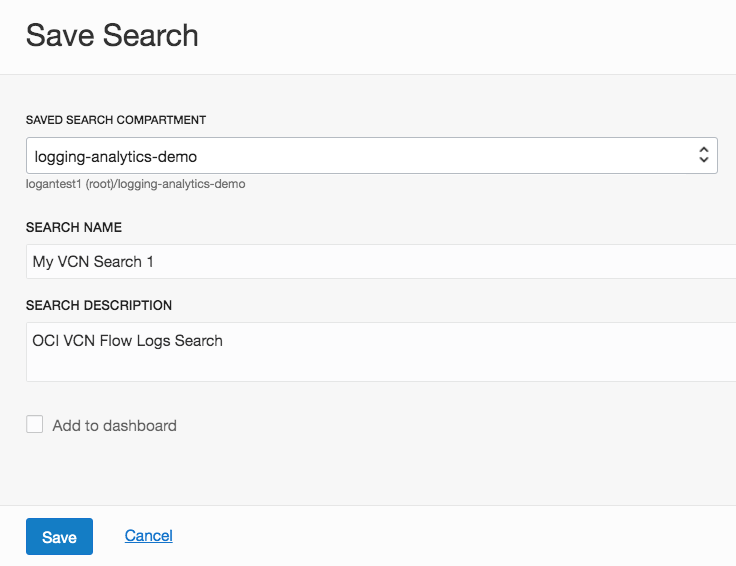

  2. 작업으로 이동하고 다른 이름으로 저장을 눌러 이 검색을 "위젯"으로 저장합니다.
  3. "Save Search(검색 저장)을 완료하고 Save(저장)를 누릅니다.
    이때 여기 또는 나중에 대시보드 메뉴에서 위젯을 대시보드에 직접 추가할 수 있습니다.

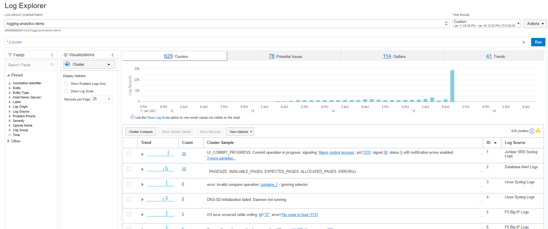

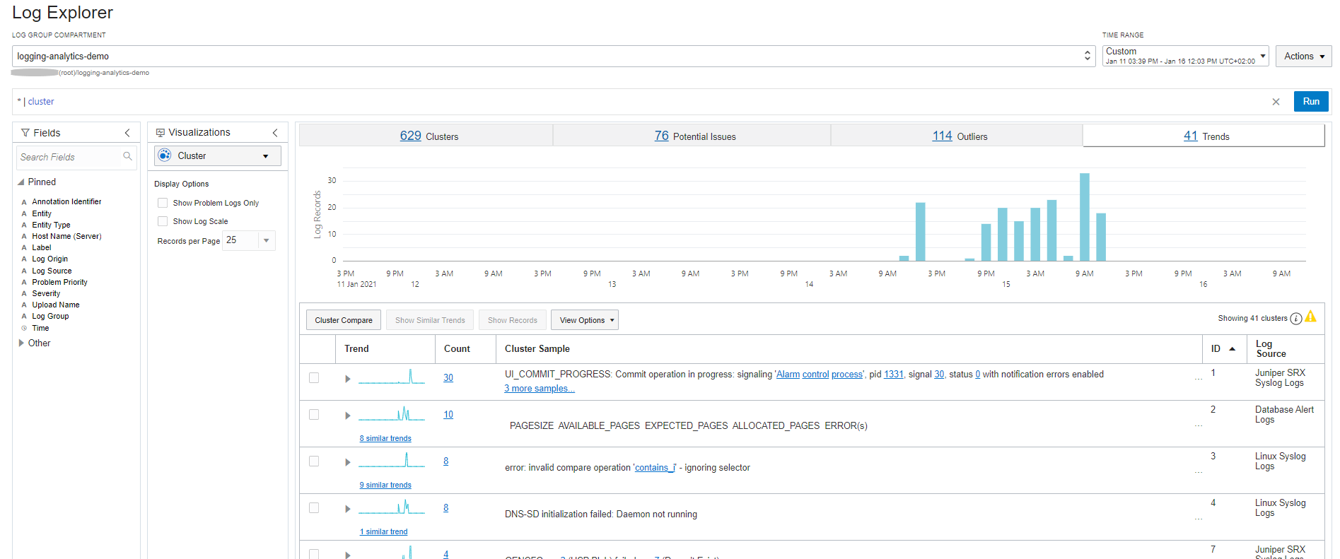

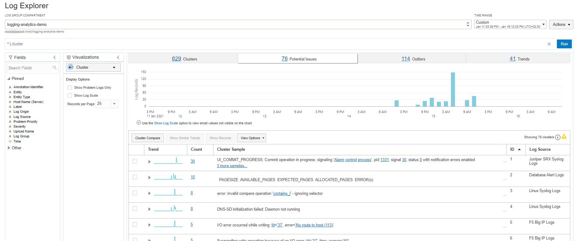

    총 74,000개 레코드를 사용하고 있습니다. 대량의 데이터를 관련 클러스터로 시각화하는 것이 더 쉽습니다. 로깅 분석 - 클러스터링(지수 없는 ML)은 로그 데이터와 풍부한 도메인 전문 지식을 사용하여 데이터의 패턴을 찾습니다. 클러스터화는 많은 양의 데이터를 더 적은 패턴으로 줄여 텍스트에서도 작동하므로 변칙 감지에 사용할 수 있습니다. 시각화 패널에서 클러스터 버튼을 누릅니다.
  6. 여러 클러스터, 잠재적 문제, 이상치 및 추세로 드릴 다운합니다.
    Logging Analytics는 비지도 ML을 사용하여 데이터에서 관련 클러스터를 찾습니다. 그러면 최대 74,000개의 로그를 실시간으로 629개의 클러스터 패턴으로 줄일 수 있습니다.
    주: 표시되는 숫자는 자습서에 표시된 것과 약간 다를 수 있습니다.
  7. 잠재적 문제 탭을 누릅니다.
    629개 클러스터 중 76개가 잠재적 문제로 자동으로 식별되었습니다.

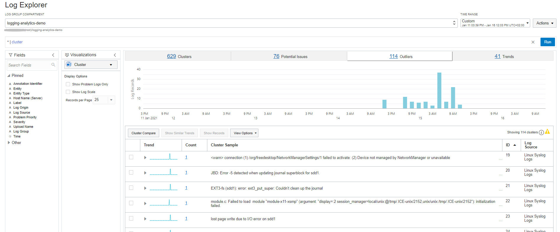

  8. 이상 탭을 누릅니다.
    이러한 문제는 한 번만 발생하며 시스템에서 변형 상태를 나타냅니다.
  9. 이제 추세 탭을 누릅니다.
    이는 시간에 상관이 있는 클러스터 패턴입니다. 8개의 유사한 추세를 눌러 데이터베이스 경보 로그에서 관련 로그 집합을 확인합니다. 표시된 추세의 정확한 수는 선택한 시간 창에 따라 다를 수 있습니다.

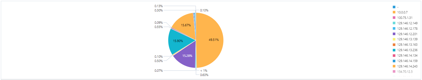

  11. 하나 이상의 시각화를 만들어 네트워크 트래픽의 배포를 이해합니다.

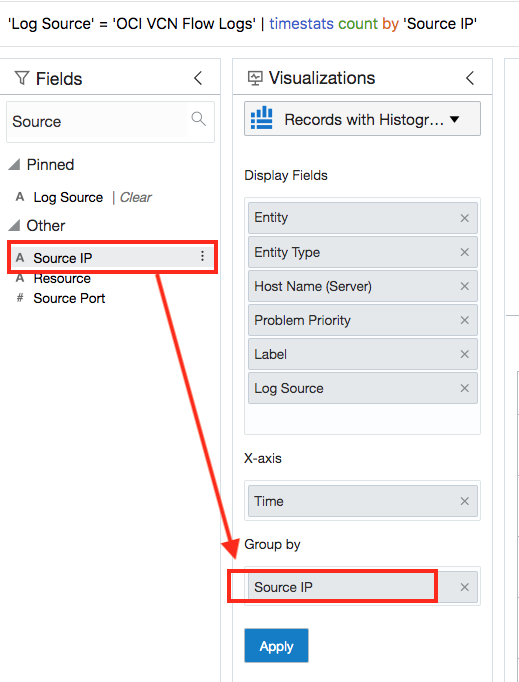

    먼저 시각화를 파이로 변경하고 새 데이터 세트인 OCI VCN Flow Logs를 선택합니다.
    필드 패널의 검색 상자에서 "소스" 문자열을 검색합니다. 그런 다음 "소스 IP"를 "기타"에서 시각화 패널의 "그룹화 기준" 상자로 끌어 놓고 적용을 누릅니다.
    여기서 "소스 IP"로 로그 배포를 확인할 수 있습니다.

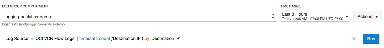

  12. 질의 언어를 사용하여 "대상 IP"의 배포를 찾습니다.
    질의 표시줄에 다음 질의를 입력하고 실행을 누릅니다.
    힌트: 환경 내부에서 붙여 넣을 환경 외부에 복사된 모든 항목을 먼저 환경의 작업 표시줄에 있는 클립보드에 붙여 넣어야 합니다.
    'Log Source' = 'OCI VCN Flow Logs’ | stats count('Destination IP') by 'Destination IP'
    레코드가 포함된 원형 차트(기본적으로 설정됨)가 표시됩니다.

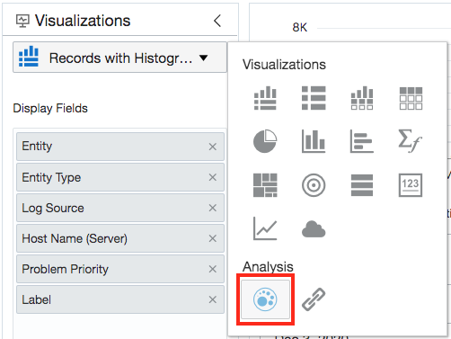

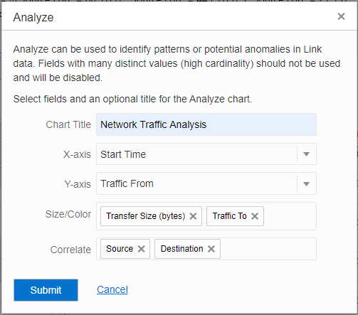

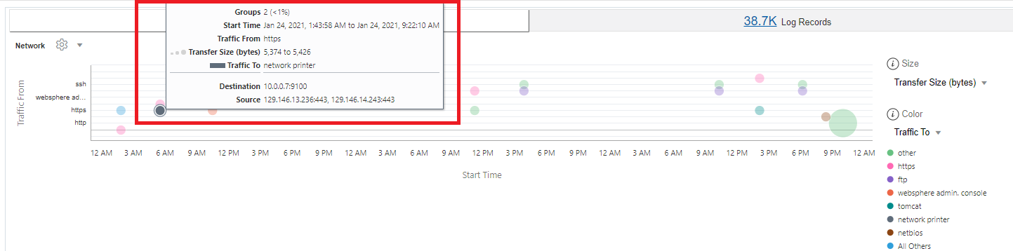

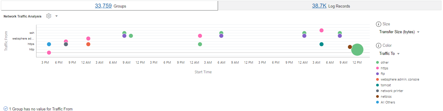

  2. 분석으로 이동하여 차트 생성을 누르고 다음과 같이 필드를 채웁니다.

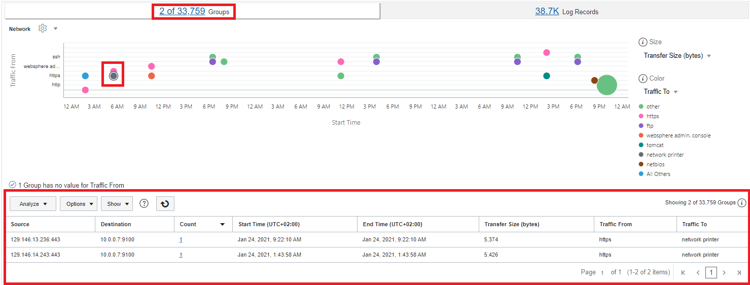

  3. 클러스터를 분석하고 지정된 데이터 포인트를 분석하여 아래 분석을 생성합니다.

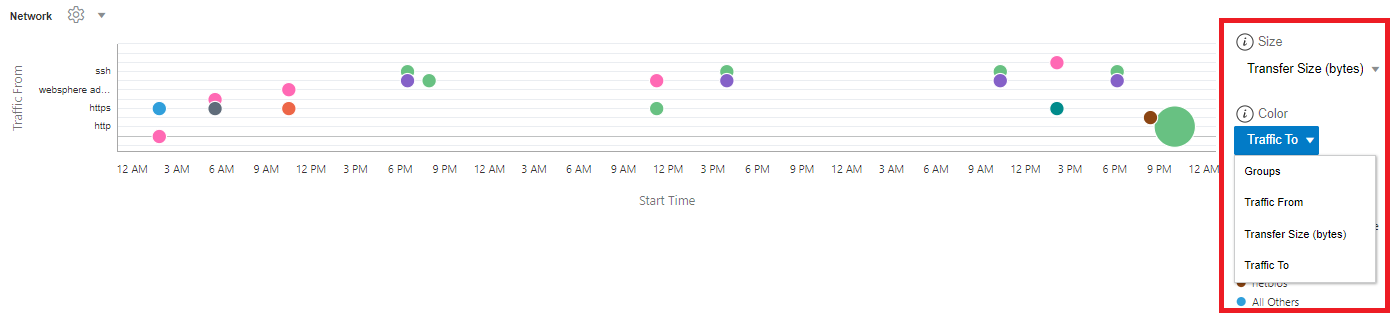

  4. 차트의 항목 크기 및 색상을 제어하기 위해 여러 필드를 선택할 수 있습니다.
  5. 항목을 가리키면 항목에 대한 세부 정보를 볼 수 있습니다.
  6. 항목을 클릭하여 해당 내용에 액세스할 수 있습니다.
  7. 이것을 위젯으로 저장합니다.

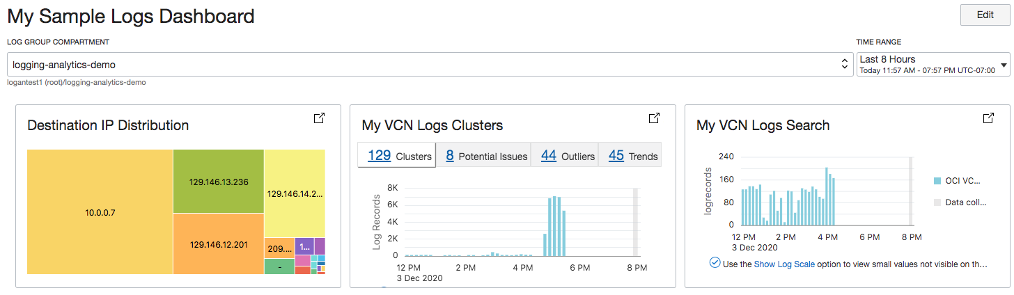

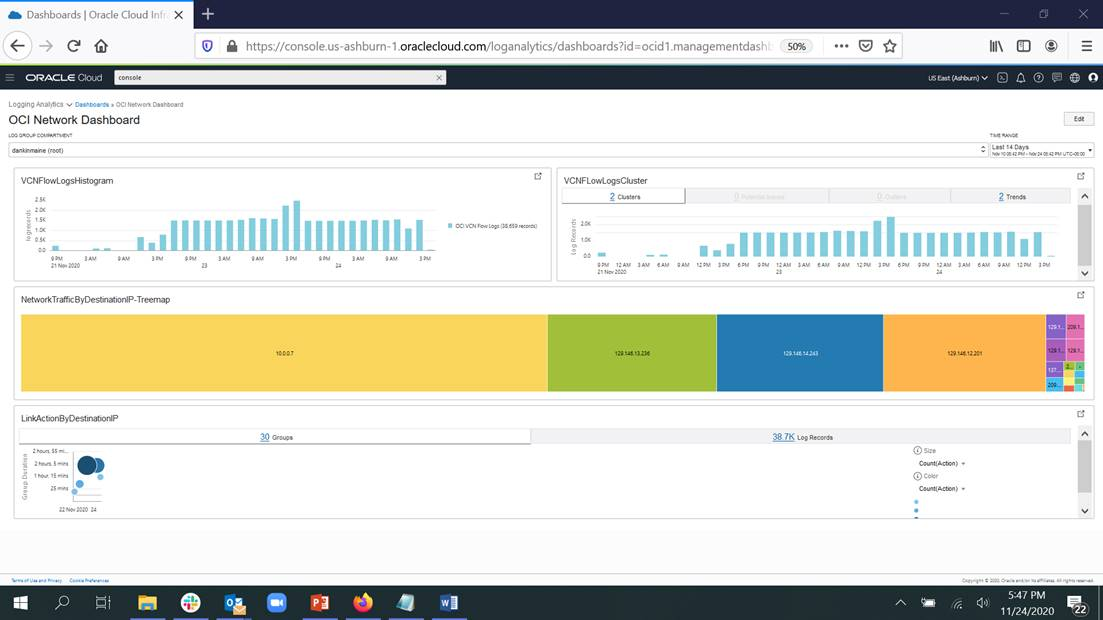

대시보드 생성
  1. 로깅 분석으로 이동하고 대시보드를 누릅니다.
  2. 생성을 누릅니다.
    대시보드 이름, 이전에 생성한 구획(logging-analytics-demo)을 입력하고 오른쪽에 있는 대시보드에 대한 위젯으로 사용 가능한 저장된 검색을 사용합니다. 캔버스에서 위젯을 끌어 놓습니다. 캔버스에서 패널 크기를 조정하고 이동할 수 있습니다. 이전에 생성한 다른 위젯을 추가합니다. 대시보드가 다음과 같을 수 있습니다.
    또는 다음과 같이 합니다.
