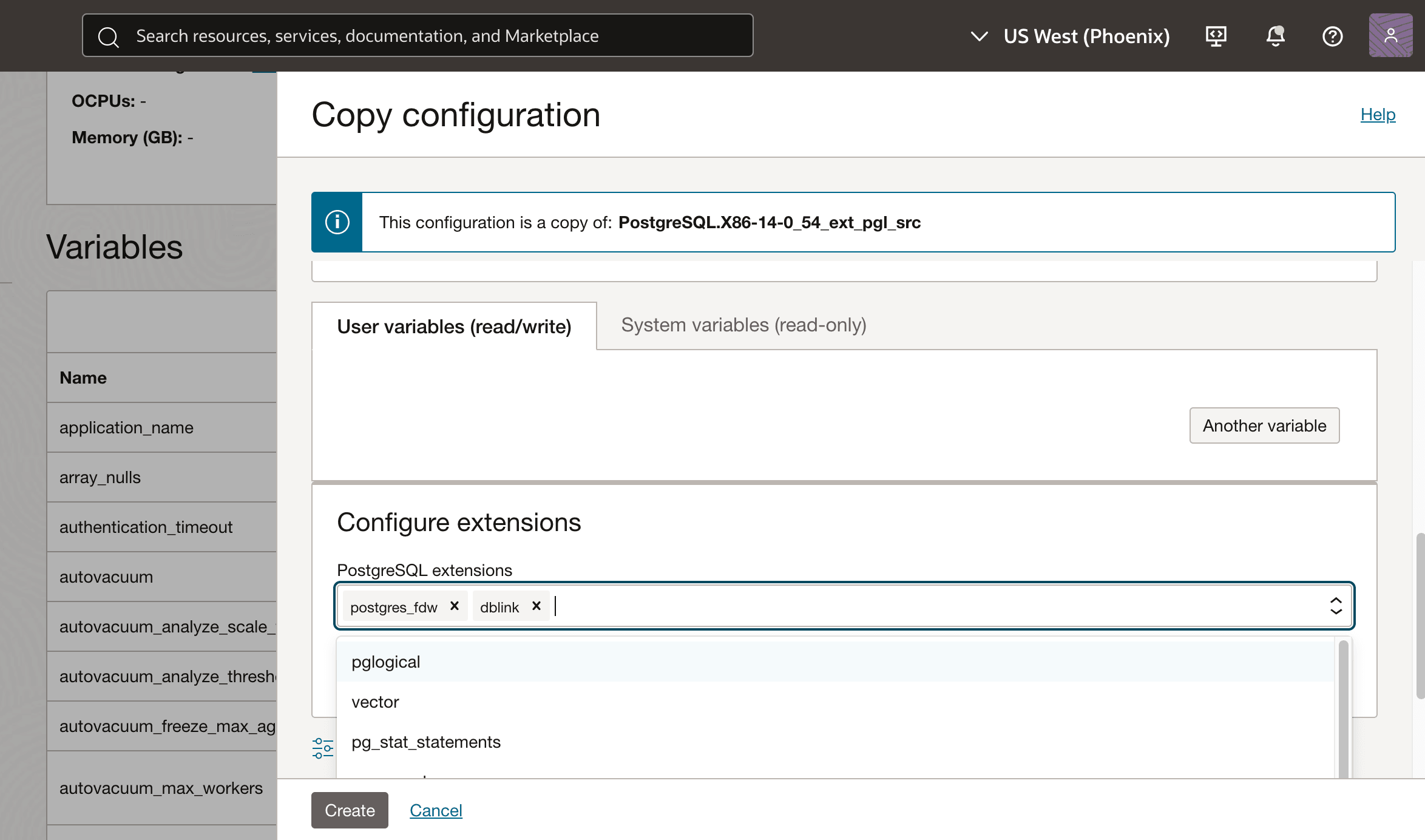

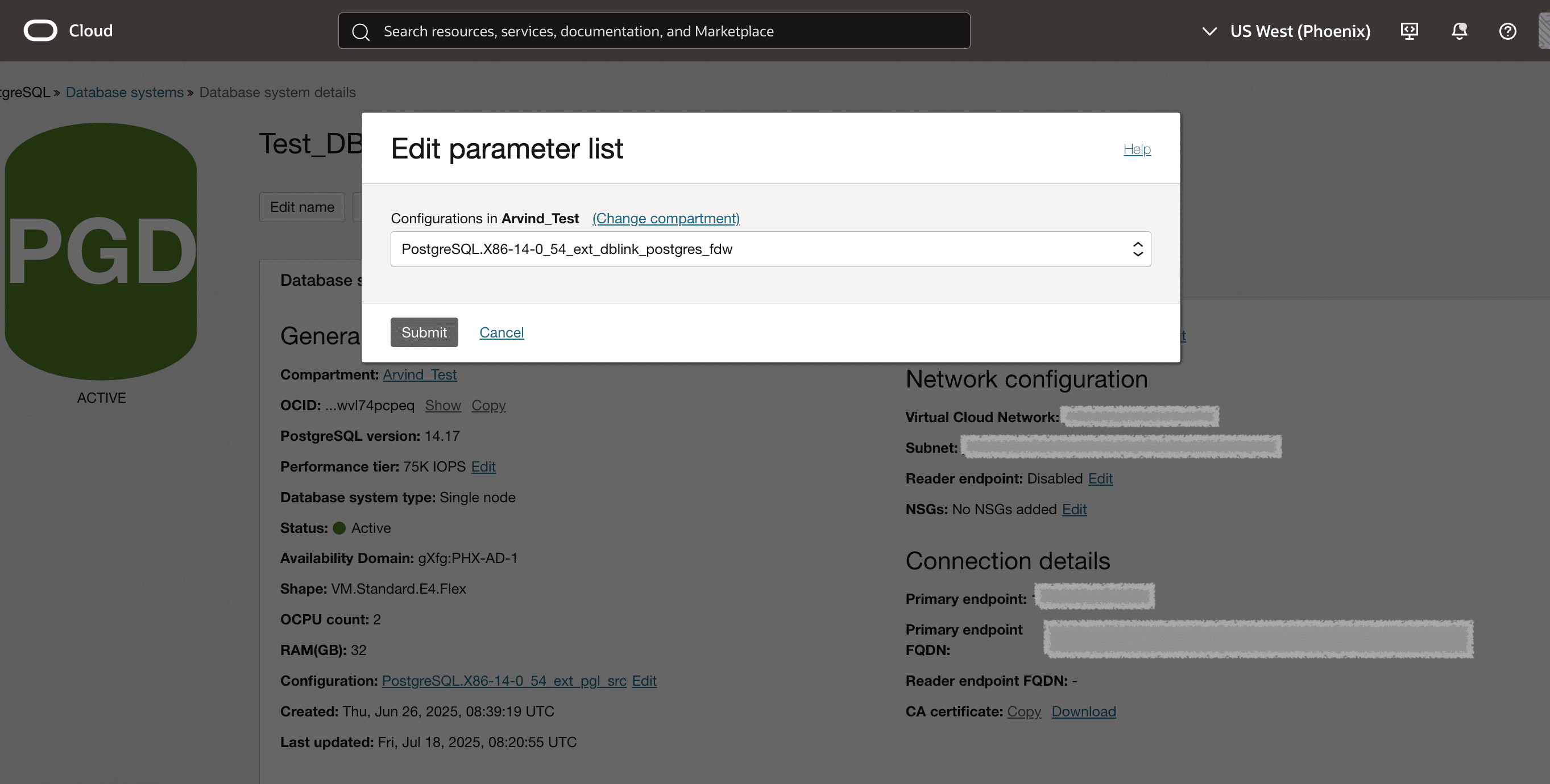

작업 1: PostgreSQL를 사용하여 OCI 데이터베이스에서 postgres_fdw 및 dblink 확장을 사용으로 설정합니다.
OCI 콘솔에서 확장을 사용으로 설정합니다.
dblink 또는 postgres_fdw 확장자에 대해 사용으로 설정되는 구성 파일을 만듭니다.
데이터베이스 시스템에 구성을 적용합니다.
