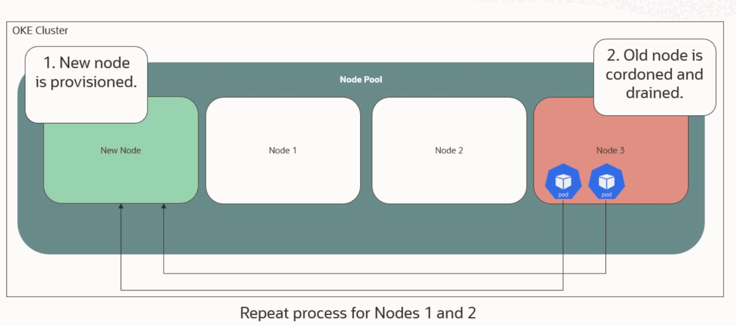

노드 사이클링은 워크로드의 중단 없이 노드 이미지, Kubernetes 버전 또는 시스템 구성을 업데이트하는 안전한 롤링 업그레이드 전략입니다. 노드 순환은 시간이 지남에 따라 클러스터를 안전하게 발전시키고 운용 작업 로드에 영향을 주지 않으면서 패치 또는 업그레이드를 적용하기 때문에 중요합니다. 이를 통해 고객은 운영 위험을 줄이고 업그레이드하는 동안 지속적인 가용성을 보장하며 최신 버전을 유지하면서 워크로드를 안정적으로 실행할 수 있습니다. OKE는 다음 두 가지 유형을 지원합니다.
INSTANCE_REPLACE: 모든 속성을 업데이트할 수 있도록 처음부터 노드를 삭제하고 다시 만듭니다.
BOOT_VOLUME_REPLACE(BVR): 필드 하위 세트에 대한 내부 업데이트를 지원하도록 부트 볼륨만 바꿉니다.
maximum_surge 및 maximum_unavailable와 같은 매개변수는 업그레이드가 속도와 가용성의 균형을 맞추는 방법을 제어합니다. 제로 작동 중지 시간 업그레이드의 경우 maximum_surge = 1 및 maximum_unavailable = 0을 설정하여 이전 노드를 교체하기 전에 하나의 새 노드가 온라인 상태로 전환되도록 합니다. 다음은 Max surge 1 및 Max unavailable 0이 있는 노드 순환 예제를 보여줍니다.

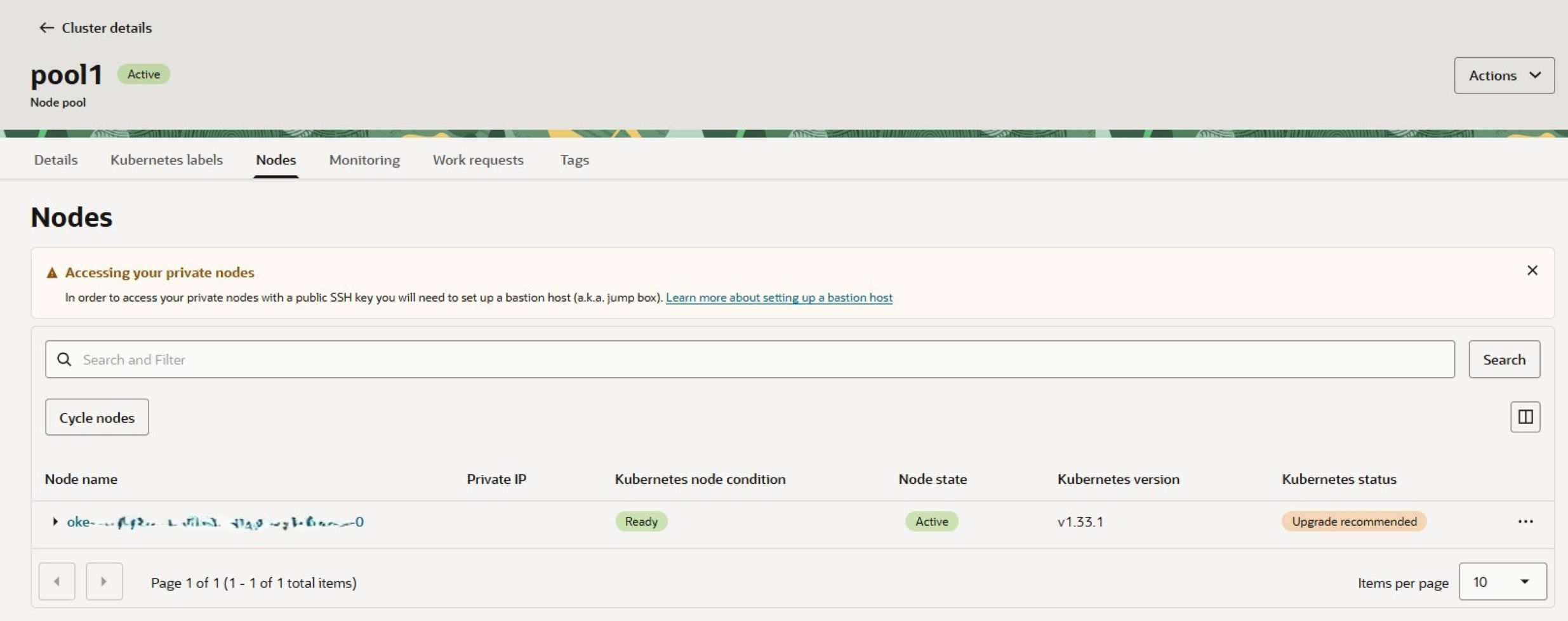

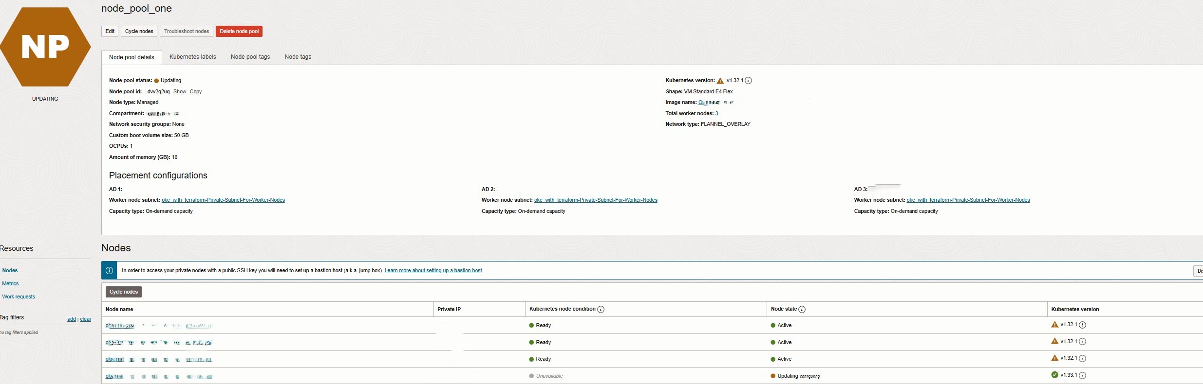

노드 순환을 유발하는 기존 OKE 클러스터의 업그레이드를 트리거하려면 다음을 수행합니다.
terraform.tfvars 파일에서 다음을 수행합니다.
node_cycling_enabled= true로 설정control_plane_kubernetes_version및worker_nodes_kubernetes_version업데이트- 자동 이미지 선택을 위해 위와 같이
kubernetes_version를 원하는 버전으로 변경합니다.- 내부 업데이트에 대해
cycle_modes를BOOT_VOLUME_REPLACE로 설정합니다.
- 내부 업데이트에 대해
그런 다음 terraform plan를 실행합니다.
다음과 같은 출력이 표시됩니다.
- 노드 풀 업그레이드:
- kubernetes_version = "v1.32.1" -> "v1.34.1"

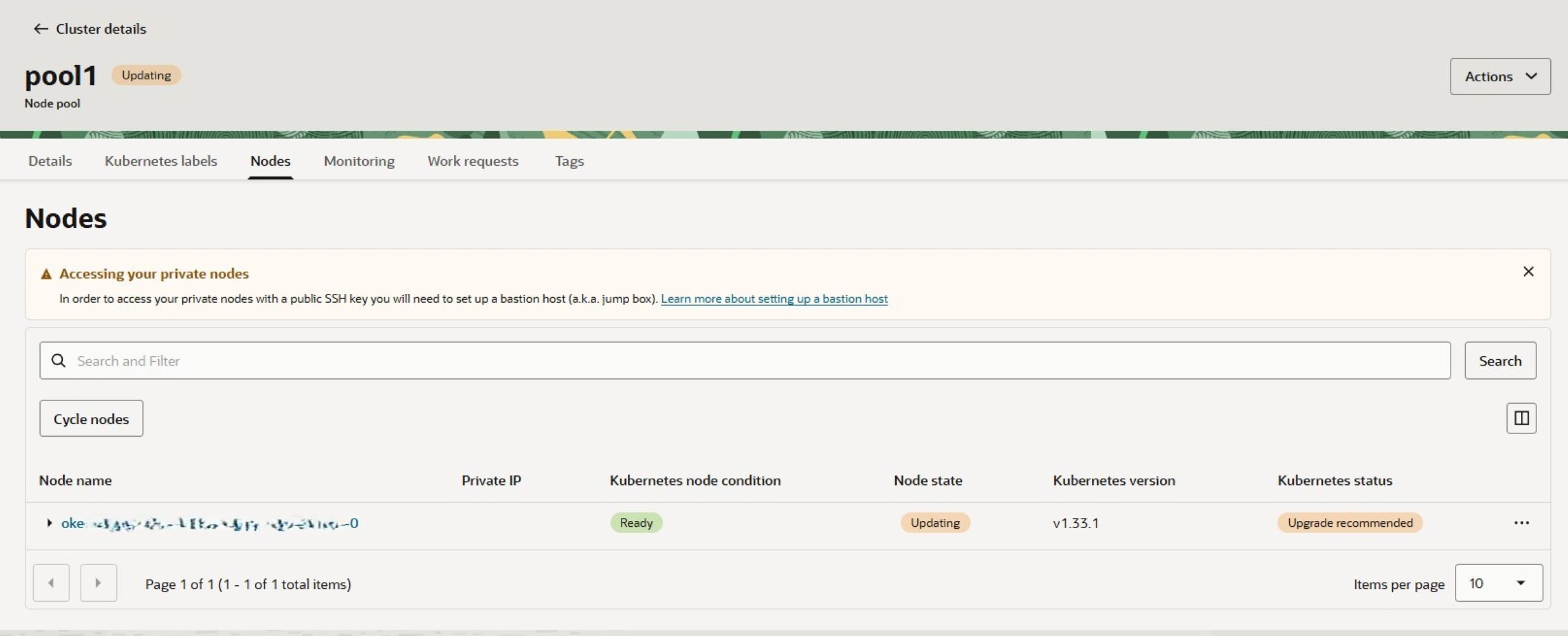

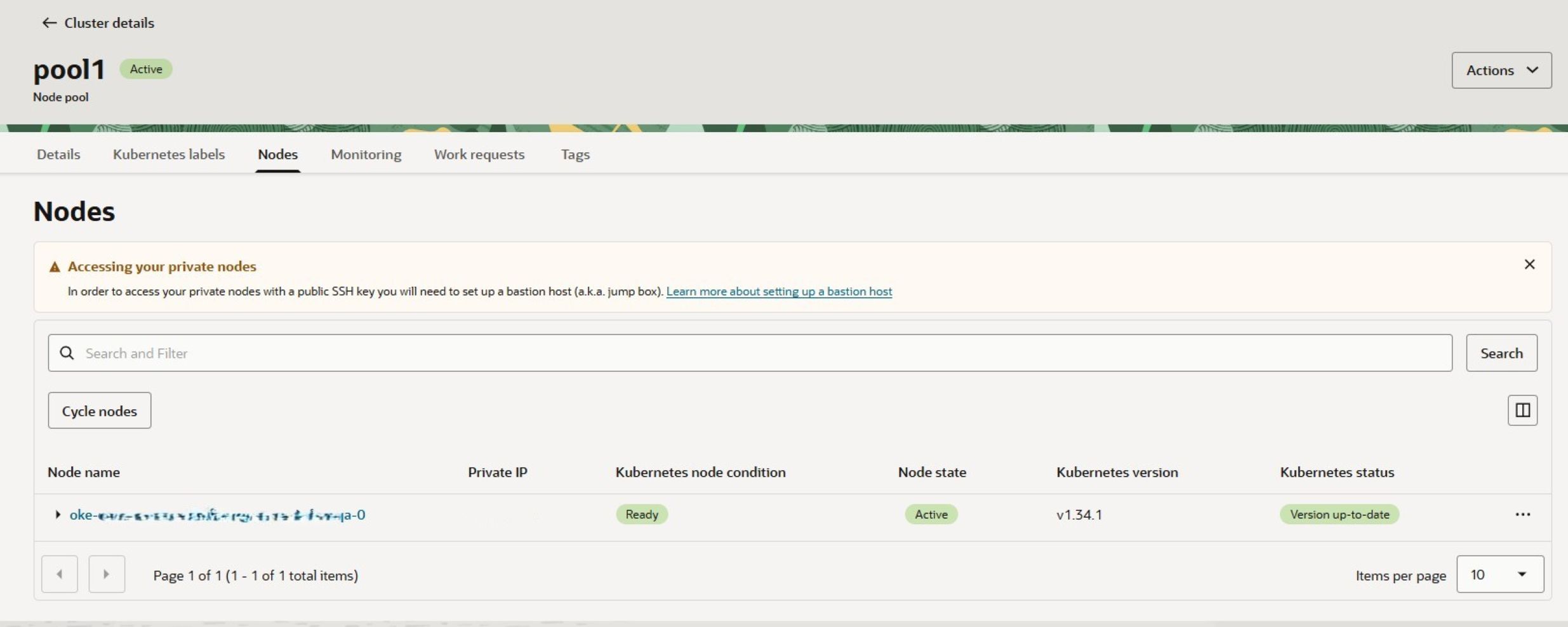

terraform apply를 실행하면 OKE는 BOOT_VOLUME_REPLACE 전략을 사용하여 한 번에 한 노드씩 노드 풀 순환을 시작합니다. 이 모드에서는 기본 컴퓨트 인스턴스가 동일하게 유지되는 동안 노드의 부트 볼륨만 교체됩니다. 결과적으로 노드 업그레이드가 수행되며 개인 IP 주소와 같은 네트워크 속성은 다음과 같이 변경되지 않습니다.
INSTANCE_REPLACE 옵션을 사용하여 노드를 순환하려면 OKE에 대해 cycle_modes를 INSTANCE_REPLACE로 설정하여 노드 풀을 한 번에 하나씩 순환합니다. 이 모드에서는 컴퓨트 인스턴스 및 해당 부트 볼륨을 포함하여 각 노드가 삭제되고 처음부터 재생성됩니다. 결과적으로 노드 업그레이드는 새 Kubernetes 버전 또는 구성 변경과 같은 업데이트된 모든 속성을 적용하지만 개인 IP와 같은 네트워크 속성이 변경될 수 있습니다. 이 접근 방식은 최신 구성으로 완전히 새로 고쳐진 노드를 보장하며, 아래와 같이 롤링 교체를 통해 클러스터 가용성을 유지하면서 최대 업데이트 적용 범위를 제공합니다.

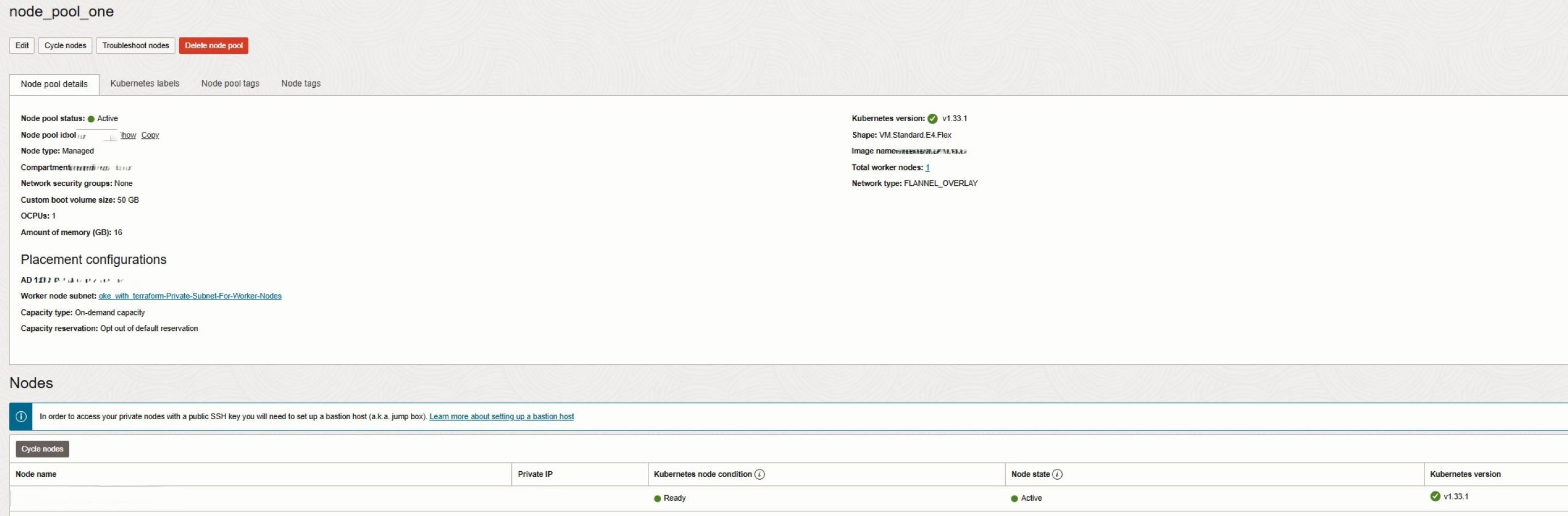

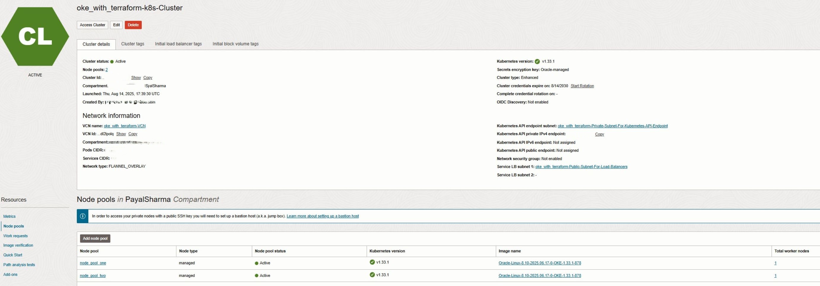

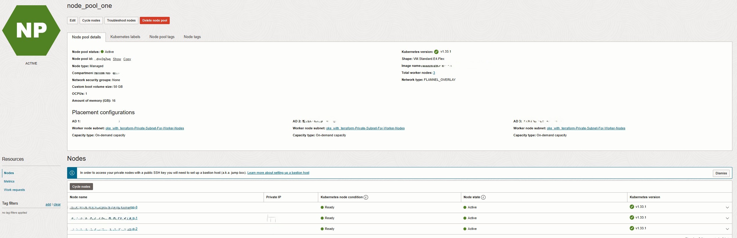

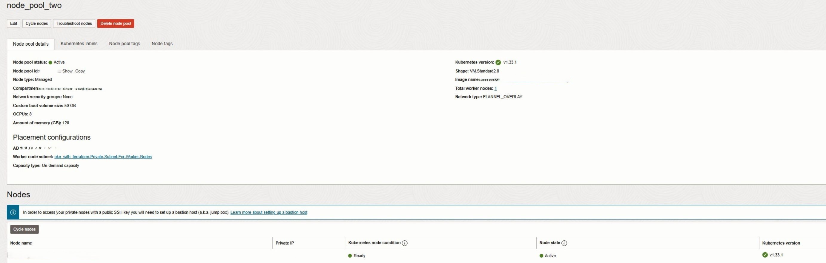

terraform apply를 실행한 후 OKE 클러스터에 두 개의 개별 노드 풀이 표시됩니다.
