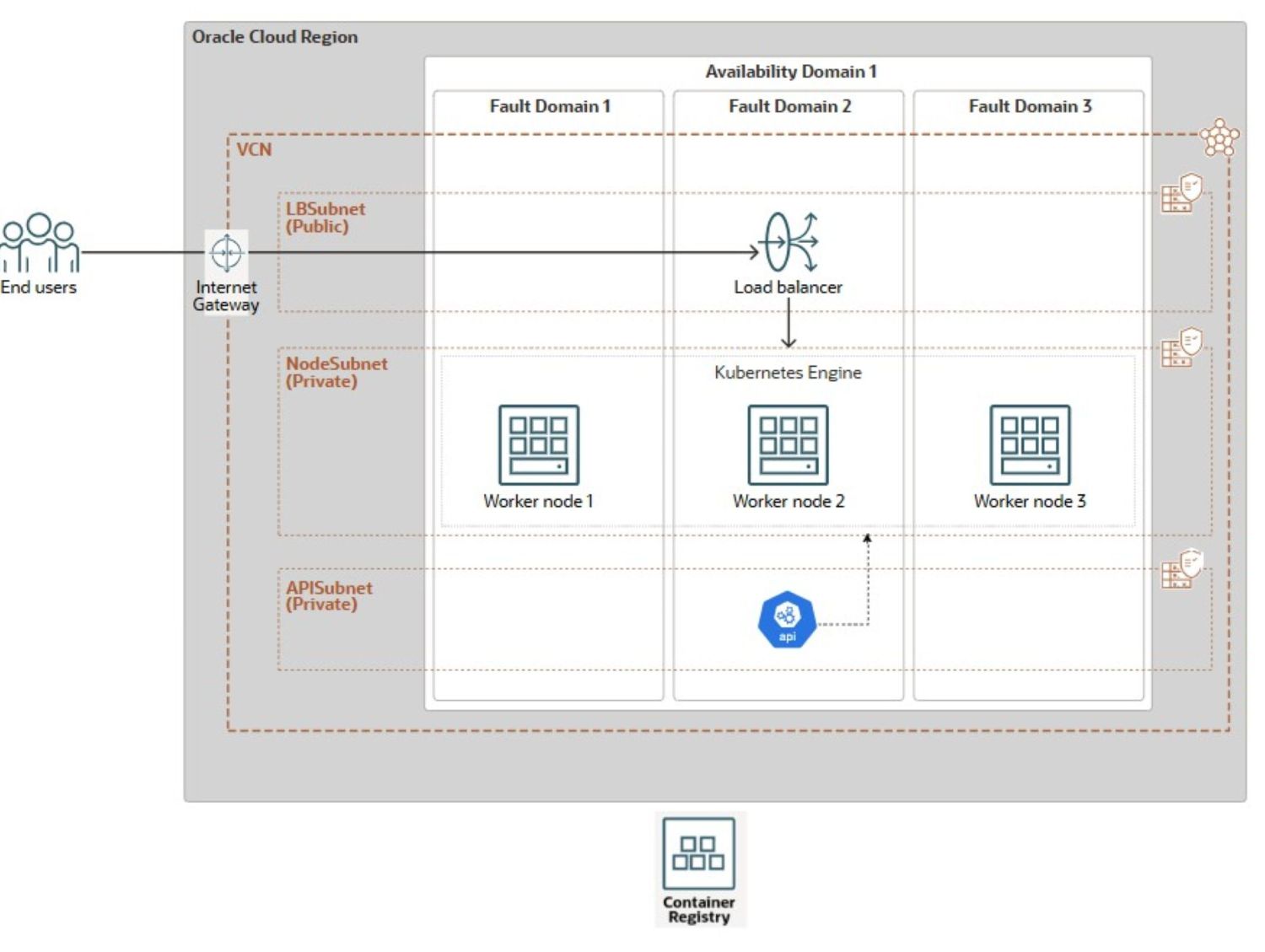

다음 참조 아키텍처는 OKE 클러스터 생성을 보여주는 데 사용됩니다.
이 다이어그램은 여러 FD(폴트 도메인)에 분산된 단일 OCI 리전에 배포된 복원형 OKE 아키텍처를 보여줍니다. 이 설정은 세 개의 개별 서브넷(인터넷 게이트웨이를 호스팅하는 공용 서브넷(LBSubnet)과 수신 트래픽을 분산하는 OCI 로드 밸런서, OKE 작업자 노드(NodeSubnet) 및 API 서버(APISubnet)용 전용 서브넷 두 개를 갖춘 VCN(가상 클라우드 네트워크)을 제공합니다. 작업자 노드는 단일 가용성 도메인(AD) 내에 있는 3개의 FD에 분산되어 실패 위험을 최소화합니다. 이 클러스터는 컨테이너 이미지 저장 및 검색을 위해 OCI 컨테이너 레지스트리에 원활하게 연결됩니다.

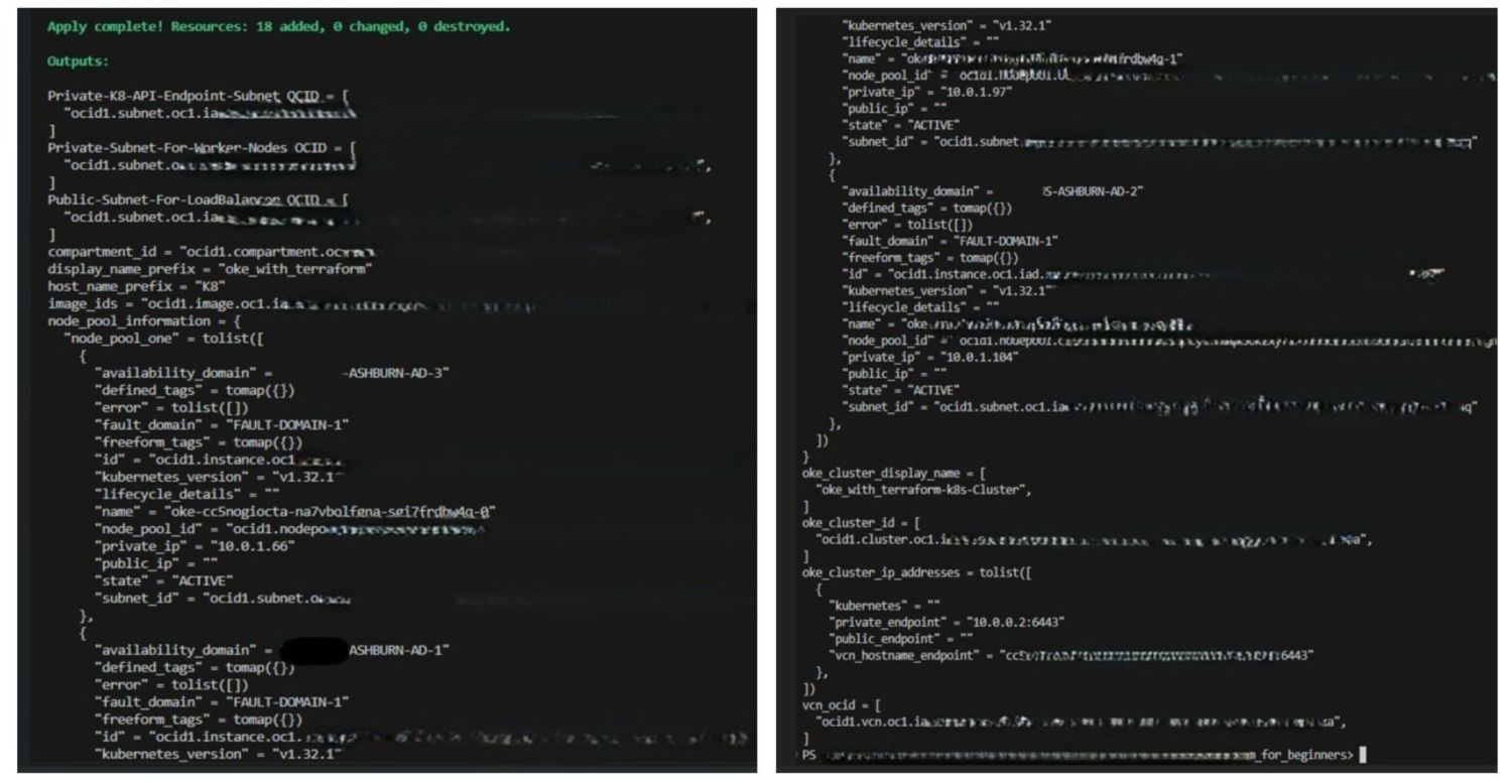

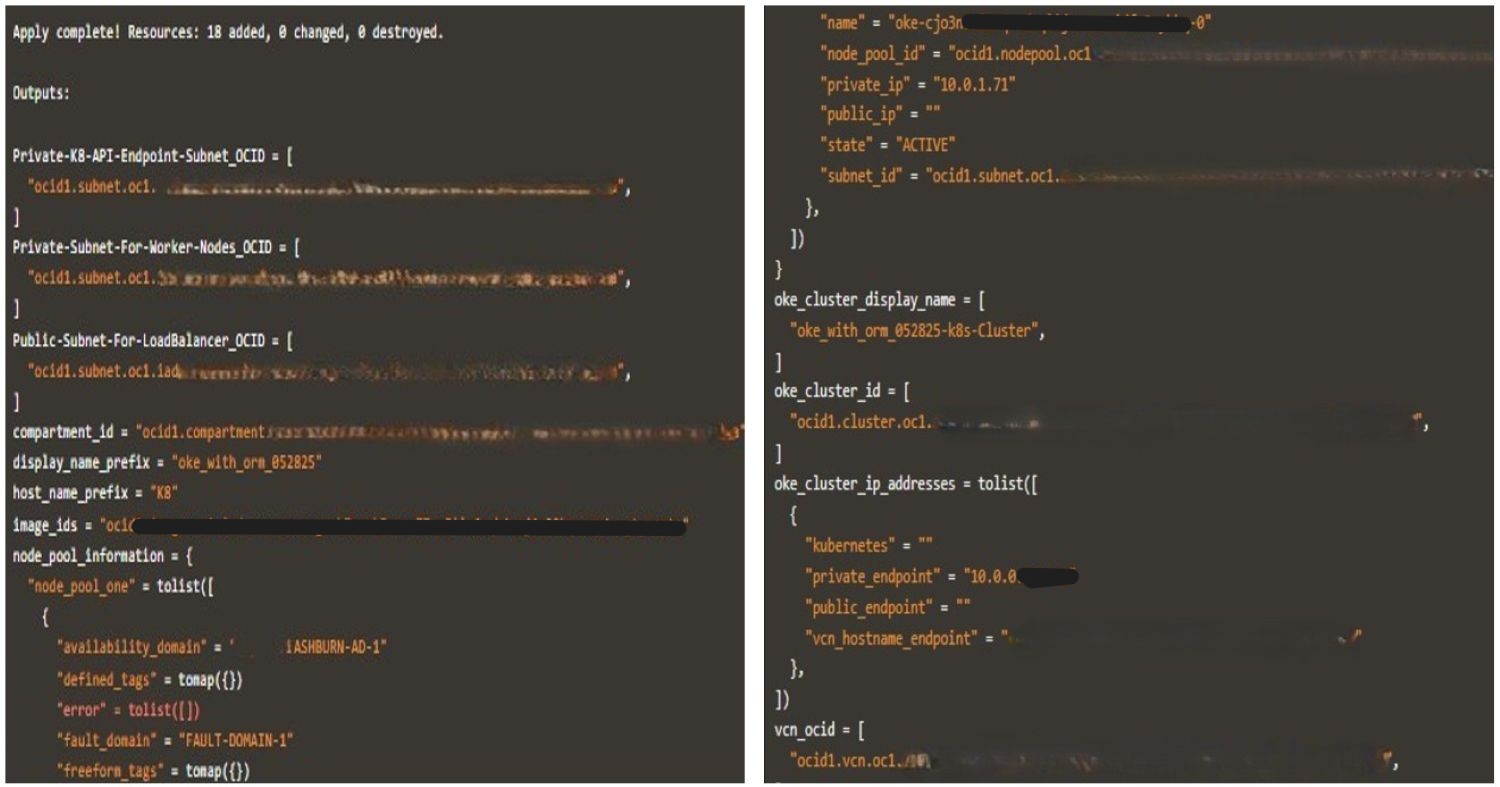

terraform init terraform validate terraform plan terraform applyterraform apply를 성공적으로 실행하면 OKE 클러스터가 다음 구성을 사용하여 작업 컴파트먼트 및 영역에 생성됩니다.OCI_VCN_IP_NATIVEcni_type및 지정된 OKE 버전이 포함된ENHANCED_CLUSTER입니다.- 작업자 노드 및 API 끝점 모두에 대한 전용 프라이빗 서브넷입니다.
- 클러스터 서비스에 액세스하기 위한 로드 밸런서의 공용 서브넷입니다.
- 원하는 구성, 이미지 및 노드 수로 구성된 관리 대상 노드 풀입니다.

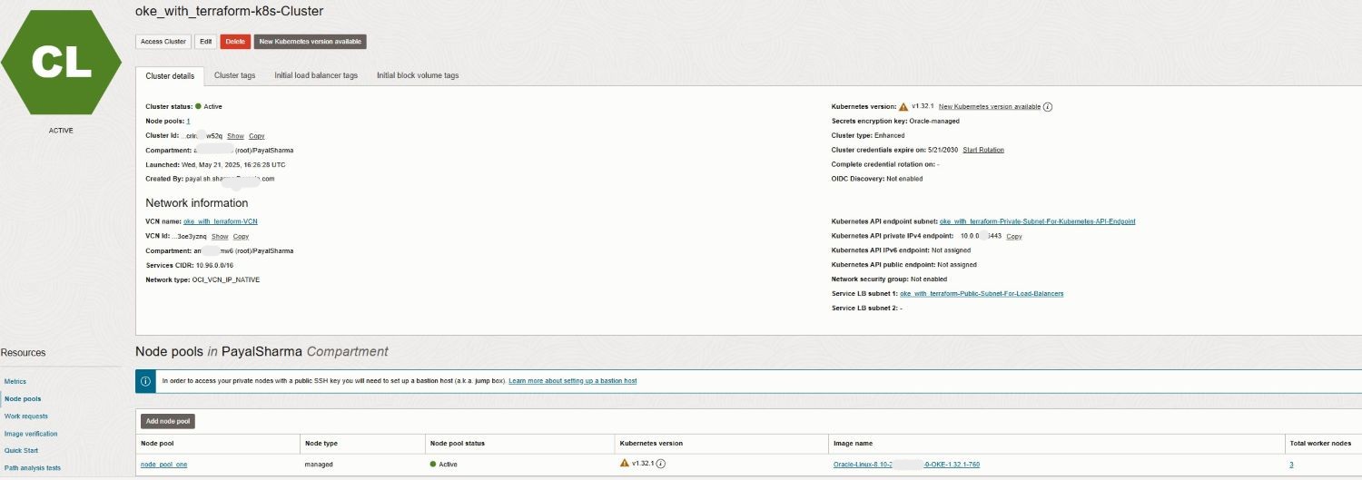

OCI 콘솔로 이동하여 클러스터 배포 및 구성을 확인합니다.
다음 이미지는 생성된 로그와 함께 성공적인 Terraform 실행을 보여줍니다.
테스트가 완료되면
terraform destroy를 실행하여 환경을 정리합니다. 이 명령은 배치 중 생성된 모든 OKE 리소스를 제거하고 테넌시에서 불필요한 리소스 사용을 방지하는 데 도움이 됩니다.

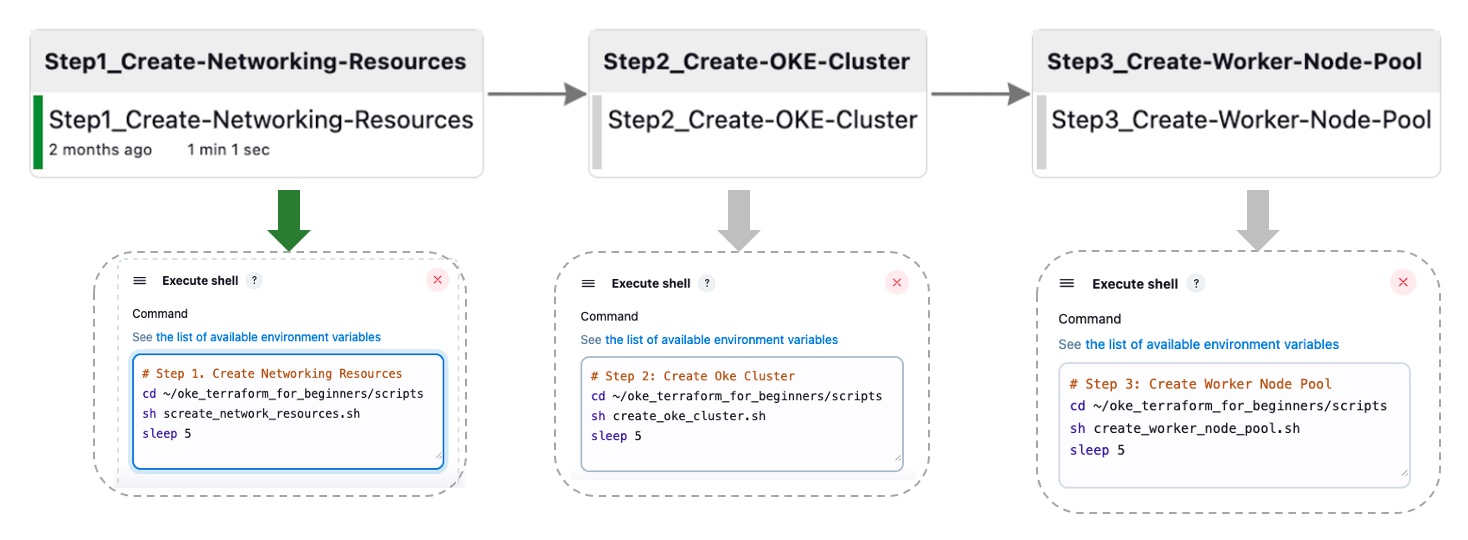

작업 2: Jenkins CI/CD 파이프라인을 사용하여 Terraform CLI 실행 자동화
이 작업에서는 이전에 설명된 단계를 Jenkins의 이후 통합관리를 위해 설계된 네 가지 기본 단계로 요약합니다. 이 집계된 파이프라인은 Terraform CLI 명령을 실행하는 Bash 스크립트 세트를 통해 구현됩니다.
작업 2.1: 네트워킹 리소스 만들기
다음 스크립트는 여러 Terraform 명령 시퀀스를 실행하여 네트워크 리소스를 만듭니다.
Bash 스크립트:
create_network_resources.sh.#!/bin/bash # Change directory to your working directory cd ~/oke_terraform_for_beginners # Run terraform init (at least once) /usr/local/bin/terraform init # Create the OKE Cluster Network resources (VCN, Gateways, RT, K8 API Endpoint Subnet, Worker Node Subnet and LB subnet) /usr/local/bin/terraform apply \ --var is_vcn_created=true \ # Create OKE Cluster Networking Resources --auto-approve
나머지 스크립트의 경우 terraform init가 이미 실행되었는지, 작업 디렉토리에서 명령을 실행 중인지 확인합니다. 예: ~/oke_terraform_for_beginners.
작업 2.2: OKE 클러스터 만들기
이 스크립트는 terraform apply 명령을 실행하여 OKE 클러스터를 만듭니다.
Bash 스크립트:
create_oke_cluster.sh.#!/bin/bash ..... # Create OKE Cluster (auto-approve - not advised for production) /usr/local/bin/terraform apply \ --var is_vcn_created=true \ # Use the created network --var is_k8cluster_created=false \ # Create a new OKE cluster --auto-approve
작업 2.3. OKE 워커 노드 풀 생성
다음 스크립트는 terraform apply 명령을 실행하여 OKE 클러스터에 대한 워커 노드 풀을 만듭니다.
Bash 스크립트:
create_worker_node_pool.sh#!/bin/bash # Create Worker Node Pool (auto-approve - not advised for production) /usr/local/bin/terraform apply \ --var is_vcn_created=true \ # Use the created network --var is_k8cluster_created=true \ # For the existing OKE cluster --var is_nodepool_created=true \ # Create new Worker Node Pool --auto-approve
작업 2.4: 모든 리소스 삭제
이 스크립트는 destroy 명령을 실행하여 모든 OKE 클러스터 리소스(네트워킹 리소스, OKE 클러스터 및 워커 노드 풀)를 비웁니다.
Bash 스크립트:
destroy_all_cluster_resources.sh.#!/bin/bash # Run terraform destroy (for testing purposes only, not for production) /usr/local/bin/terraform destroy --auto-approve
Jenkins 파이프라인의 엔드투엔드 프로세스를 자동화하여 4개의 Jenkins 빌드 작업으로 통합했습니다(작업 2.1, 2.2, 2.3). 이 집계된 파이프라인은 Terraform CLI 명령을 실행하는 Bash 스크립트를 통해 실행됩니다. 아래 이미지는 처음 3개 태스크에 대한 원클릭 자동화를 보여줍니다. 단순성을 위해 destroy 단계는 포함되지 않습니다.

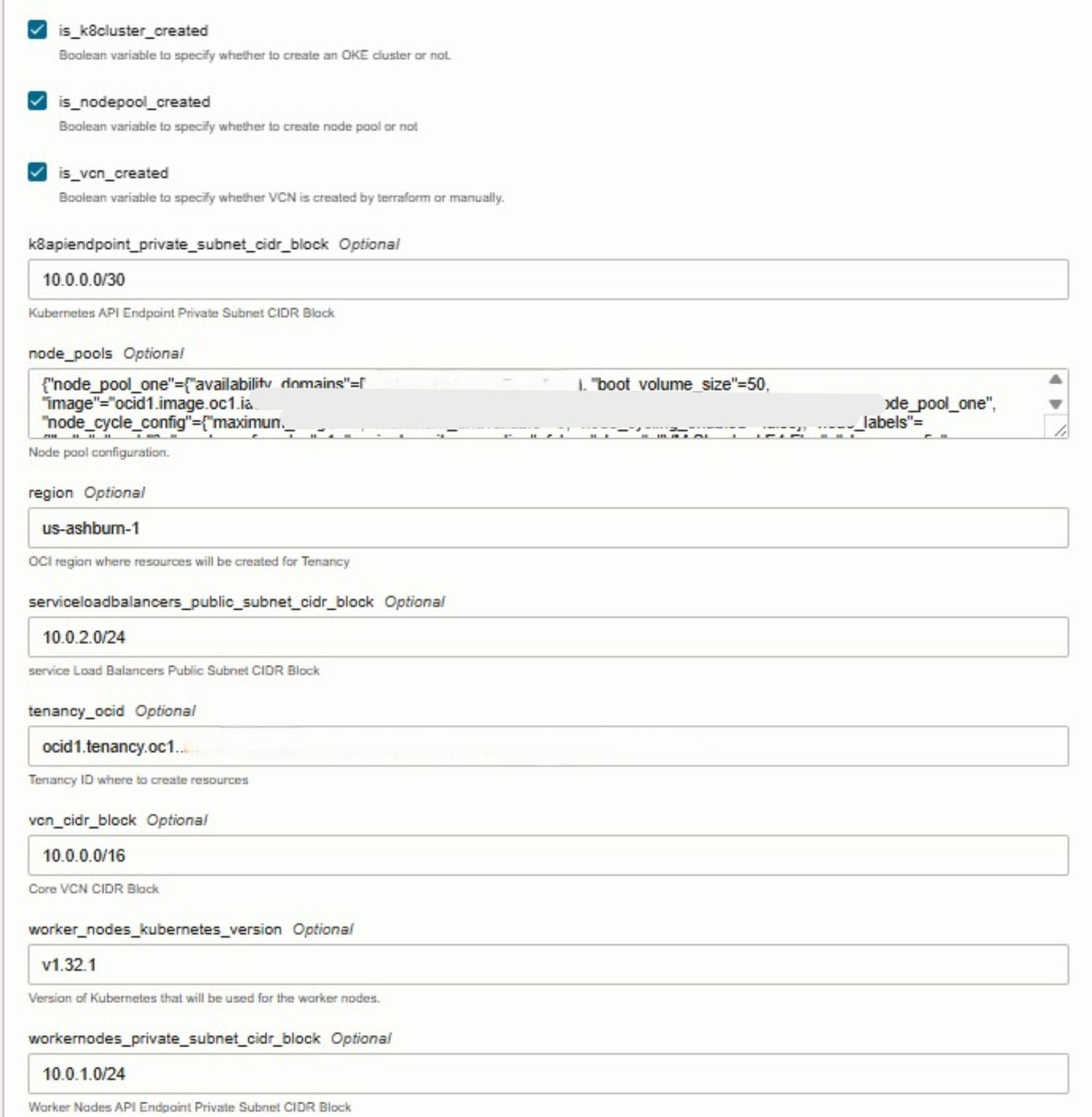

작업 3.1: 소스 구성: Oracle Resource Manager 스택 정의
Oracle Resource Manager를 사용하여 OKE 클러스터를 배치하려면 먼저 초보자에게 친숙한 모듈 oke_terraform_for_beginners_orm.zip을 다운로드합니다. 플랫 디렉토리 구조를 사용하고 있습니다. 패키지의 압축을 풀 때 모든 Terraform 템플리트 소스 코드(.tf)가 루트 디렉토리에 있는지 확인합니다.
이 버전의 모듈은 Oracle Resource Manager용으로 사전 구성되어 있습니다. terraform.tfvars가 제거되었으며 모든 변수는 variables.tf에서 "REPLACE_WITH_YOUR_OWN_VARIABLE_VALUE"와 같은 "일반" 위치 표시자 값으로 설정됩니다.
stack를 생성하기 전에 variables.tf를 지역, 네트워킹 CIDR 및 플래그로 업데이트하여 VCN, OKE 클러스터 및 노드 풀 생성을 제어합니다.
OKE 클러스터는 Pod 네트워킹에 VCN-Native CNI(OCI_VCN_IP_NATIVE)를 활용하므로 Pod 서브넷 CIDR을 정의하려면 create_pod_network_subnet 플래그가 사용으로 설정되었는지 확인하십시오.
Oracle Resource Manager UI에서 stack를 구성할 때 다음을 선택하여 핵심 OKE 리소스 생성을 제어할 수 있습니다.
- VCN:
is_vcn_created을 선택합니다. - OKE 클러스터:
is_k8cluster_created을 선택합니다. - OKE 노드 풀:
is_nodepool_created을 선택합니다.

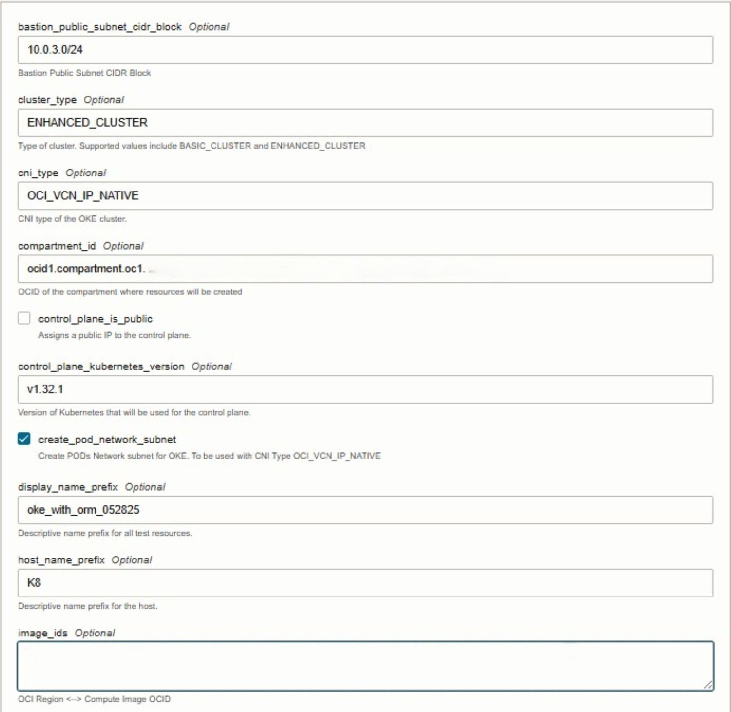

작업 3.2: Oracle Resource Manager 스택 생성
stack 생성 중 제공된 Terraform 템플리트를 선택하고 콘솔 내에서 필요한 변수를 직접 구성합니다. Oracle Resource Manager는 Terraform 파일에 정의된 입력 변수를 자동으로 감지하여 쉽게 편집할 수 있는 형식으로 표시합니다. 이 단계에서는 테넌시 OCID, 컴파트먼트 OCID 및 기타 필요한 값과 같은 환경별 세부정보를 제공해야 합니다.
다음 이미지는 Oracle Cloud 콘솔 내의 stack 생성 및 변수 구성 프로세스를 보여줍니다.

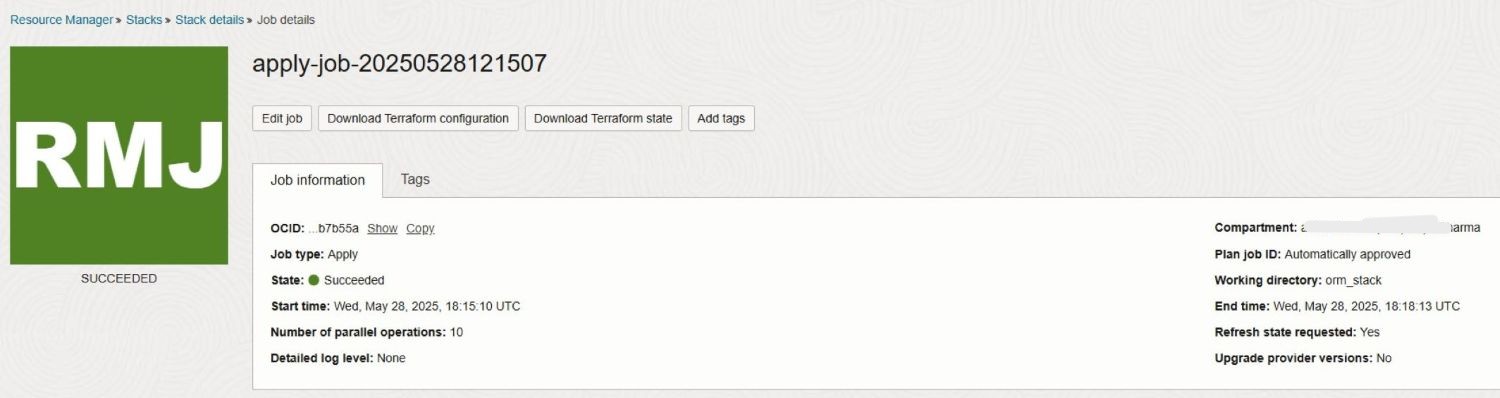

작업 3.3: 적용 작업 실행
Oracle Resource Manager에서 Apply를 실행하면 자동으로 실행되므로 단순성을 위해 Plan 단계를 건너뜁니다. Apply 작업을 실행하여 Oracle Resource Manager는 이전 Source Configuration 단계에서 정의된 구성을 사용하여 OCI 내에서 지정된 OKE 리소스를 프로비전합니다.
다음 이미지는 생성된 로그와 함께 성공적인 stack Apply 작업 실행을 보여줍니다.
