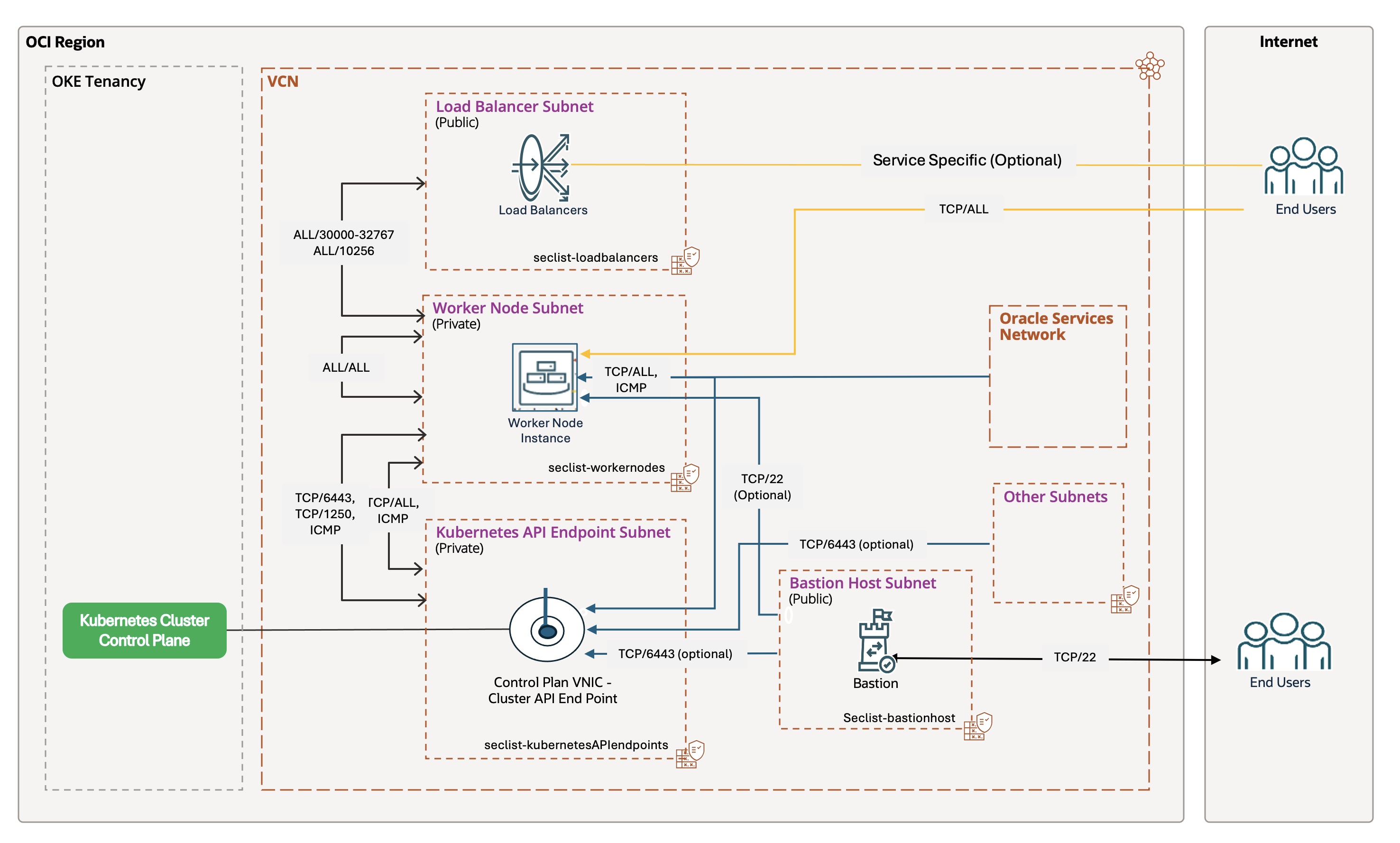

다음 다이어그램은 계층형 네트워크 토폴로지, 전용 API 엔드포인트 및 보안 액세스 제어를 강조 표시하는 OKE 아키텍처를 보여줍니다.

이 모듈식 솔루션은 계층형 네트워크 아키텍처를 기반으로 구축되어 OKE에서 엔터프라이즈 워크로드를 위한 안전하고 확장 가능한 기반을 제공합니다.
- 네트워크 세분화: Kubernetes API, 작업자 노드, POD 및 로드 밸런서를 위한 전용 공용 및 전용 서브넷으로 환경을 분리합니다.
- 제어된 액세스: 보안 제어 플레인 액세스에 프라이빗 API 끝점을 사용하고, 관리되는 SSH 액세스를 위해 배스천 호스트를 사용합니다.

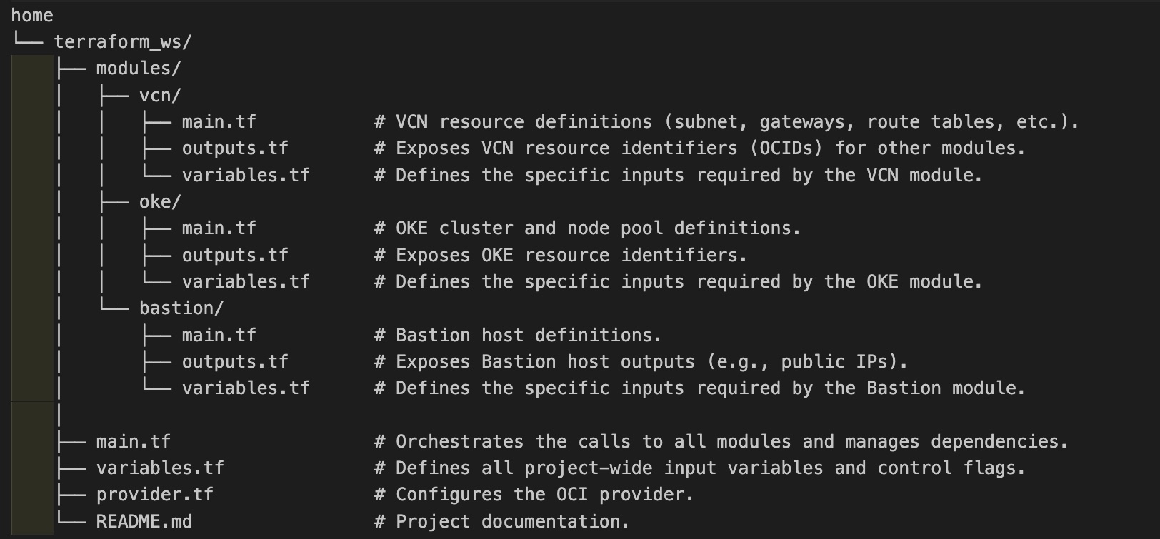

- 디렉토리 재구성: 하위 모듈(
vcn,oke,bastion)을 생성하고 리소스를 해당 폴더로 구성합니다. - 주요 원칙 적용:
- 구조 및 논리: 자체 포함된 디렉토리(예:
modules/vcn,modules/oke,modules/bastion)에서 리소스를 캡슐화하고 모놀리식 코드를main.tf,variables.tf및outputs.tf로 분할하여 가독성 및 유지 관리를 지원합니다. - 입력/출력 및 버전 지정: 원활한 데이터 플로우 및 호환성을 위해
variables.tf에서 입력을 정의하고,outputs.tf에 출력을 노출하고, Terraform 모듈 버전 지정(source의version제약 조건)을 사용합니다. - 조정: 루트 모듈 레벨에서
count과 같은 조건부 논리를 처리하여 하위 모듈이 리소스에 집중되도록 합니다.

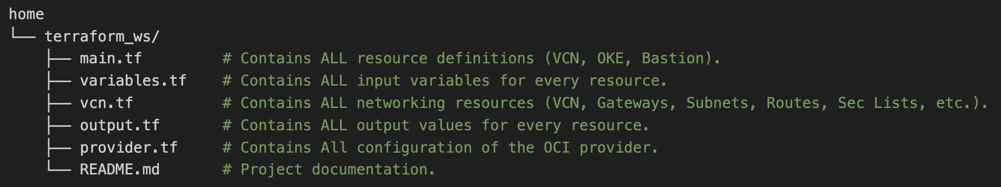

디렉토리 구조: 플랫 대 모듈식
플랫 모듈: 일부 파일에 있는 모든 리소스가 포함된 단일 모놀리식 디렉토리입니다. 개념 증명은 간단하지만 복잡성이 증가함에 따라 관리가 불가능해집니다.
구조화된 모듈: 각 리소스 그룹(VCN, OKE, 배스천)은 자체 모듈 디렉토리에 있습니다. 루트 모듈은 종속성 및 최상위 레벨 구성을 조정합니다.
예제 모듈
- VCN 모듈(
modules/vcn):- 목적: 네트워크(VCN, 서브넷, 게이트웨이, 경로, 보안 목록 등)를 관리합니다.
- 키 파일:
variables.tf:vcn_cidr_block과 같은 입력을 정의합니다.main.tf: 리소스 정의를 포함합니다.outputs.tf: 다른 모듈에 대한 VCN 및 서브넷 ID를 노출합니다.
- OKE 모듈(
modules/oke):- 목적: OKE 클러스터 및 노드 풀을 배치합니다.
- 키 파일:
variables.tf: VCN 모듈의vcn_id및 서브넷 ID를 포함합니다.main.tf: 리팩터링된 클러스터 및 노드 풀 정의outputs.tf: OKE 클러스터 및 노드 풀 ID를 노출합니다.
- 배스천 모듈(
modules/bastion):- 목적: 보안 액세스를 위한 배스천 호스트를 만듭니다.
- 키 파일:
variables.tf:bastion_subnet_id과 같은 입력을 정의합니다.main.tf: 배스천 호스트 리소스를 리팩토링했습니다.outputs.tf: 배스천 호스트 ID 및 공용 IP를 노출합니다.

모듈 조정 - 루트 main.tf
루트 main.tf는 순서가 지정된 방식으로 세 가지 키 모듈(modules/vcn, modules/oke 및 modules/bastion)의 배포를 조정합니다. 각 모듈은 구성 플래그(is_vcn_created, is_oke_created, is_bastion_created)를 기반으로 조건부로 호출되므로 배치 유연성이 제공됩니다. 아래는 전체 main.tf를 자세히 설명하지 않고 키 모듈 논리를 강조 표시하는 단순화된 버전의 통합관리 플로우입니다.

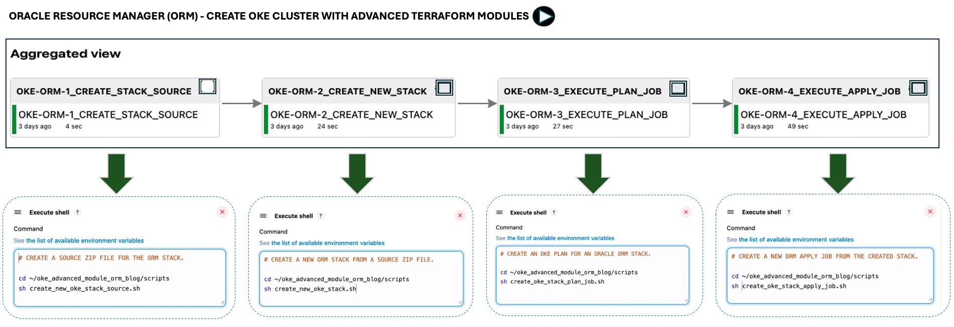

이 사용지침서에서는 OCI Resource Manager(ORM)와 OCI CLI, Bash를 결합하고 이를 Jenkins CI/CD 파이프라인에 통합하여 드리프트 감지, 보안 상태 관리, 호환성을 위한 버전 지정을 통한 팀 협업과 같은 추가 DevOps 기능을 갖춘 완전한 one-click 자동화 플로우를 제공합니다.
OCI Resource Manager 흐름
다음 다이어그램은 7단계로 구성된 ORM 워크플로를 보여줍니다.
- 소스 구성: IaC 구성의 원본(예: OCI Object Storage, GitHub, Zip 파일)을 정의합니다.
- Terraform Template: The infrastructure is defined using Terraform.
- OCI Resource Manager: ORM은 Terraform 템플릿을 사용하고 프로비저닝 프로세스를 관리합니다.
- 스택 생성: ORM은 템플리트를 사용하여 OCI 리소스 스택을 생성합니다.
- 계획: 수행할 작업을 요약하는 계획을 생성합니다.
- 적용: 계획을 기반으로 리소스를 프로비전닝합니다.
- 삭제: 더 이상 필요하지 않을 때 리소스를 프로비전 해제합니다.
ORM(OCI Resource Manager)의 새 모듈을 사용하여 OKE 클러스터를 배치하려면 먼저 ORM용 고급 모듈을 다운로드합니다. oke_advanced_module_orm.zip. 이 버전은 ORM에 대해 사전 구성되어 있으며 변수는 REPLACE_WITH_YOUR_OWN_VARIABLE_VALUE과 같은 일반 자리 표시자로 설정됩니다.
작업 2.1: 소스 구성
리전, 네트워킹 CIDR 및 플래그와 같은 환경별 세부정보로 variables.tf를 업데이트하여 리소스 생성(VCN, OKE 클러스터, 노드 풀, 배스천 호스트)을 제어합니다.
다음 Bash 스크립트는 ORM 리소스 소스 zip 파일을 생성합니다.
- Bash 스크립트:
create_new_oke_stack_source.sh.#!/bin/bash # Define the source directory for the stack src_dir="~/oke_advanced_module_orm/oke_app_src" # Create the zip archive from the source code with overwrite rm -f "$src_dir/stackconfig.zip" cd $src_dir zip -r "../stackconfig.zip" * modules/ # List the contents of the zip file for verification /usr/bin/unzip -l "$src_dir/stackconfig.zip"
소스 디렉토리(
~/oke_advanced_module_orm)에서stackconfig.zip라는 파일이 모든 terraform 리소스 정의를 포함하는지 확인합니다.
작업 2.2: OCI Resource Manager 스택 생성
OCI CLI를 사용하여 ORM 스택을 생성합니다. 아래 스크립트는 프로세스를 단순화합니다.
Bash 스크립트: create_new_oke_stack.sh.
#!/bin/bash
# Load environment variables (e.g., COMPARTMENT_ID, STACK_NAME, etc.)
source "./env-vars"
# Create the Oracle Resource Manager stack and capture the OCID
stack_output=$(oci resource-manager stack create \
--compartment-id "$COMPARTMENT_ID" --display-name "$STACK_NAME" \
--description "$STACK_DESCRIPTION" --config-source "$CONFIG_SOURCE")
# Extract the OCID of the newly created stack and display it
STACK_OCID=$(echo "$stack_output" | jq -r '.data.id')
echo "Stack OCID: $STACK_OCID"

Jenkins 및 OCI Resource Manager로 OKE 자동화
엔드투엔드 프로비저닝 프로세스를 자동화하는 Jenkins 파이프라인을 만들었습니다(작업 2.1–2.4). 파이프라인은 OCI CLI를 사용하여 Bash 스크립트를 실행하여 ORM과 상호 작용합니다.
아래 이미지는 처음 네 개의 작업에 대한 one-click 자동화를 보여줍니다. 단순성을 위해 destroy 단계는 포함되지 않습니다.
파이프라인에는 소스 구성, ORM 스택 생성, 계획 생성, 리소스 프로비저닝(provisioning) 및 선택적 리소스 프로비저닝(deprovisioning)이 포함됩니다.
다음 단계:
