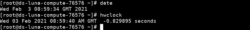

  9. 인수 없이 hwclock 명령을 실행하여 하드웨어 시계의 현재 날짜 및 시간을 표시합니다.
    hwclock
    hwclock 출력
  10. hwclock 명령을 –w 옵션과 함께 사용하여 하드웨어 시계를 현재 시스템 시간으로 설정합니다.
    hwclock -w
  11. date 명령과 hwclock 명령을 실행하여 날짜 및 시간 설정이 동일한지 확인합니다.
    date
    hwclock
    두 명령 실행 사이의 지연으로 인한 시간(초)입니다.
    날짜 및 hwclock 출력

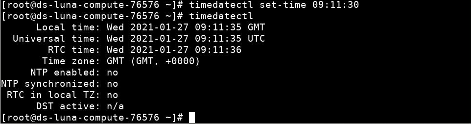

  14. timedatectl 명령을 사용하여 시간을 올바른 시간으로 변경합니다.
    • 현재 현지 시간을 대체합니다. 예제에서는 시간을 09:11:30 AM으로 변경합니다.
    • 24시간제를 사용하여 시간을 입력합니다.
    • 이후 인수 없이 timedatectl 명령을 실행하여 시간이 변경되었는지 확인합니다.
    timedatectl set-time 09:11:30
    timedatectl
    timedatectl 출력

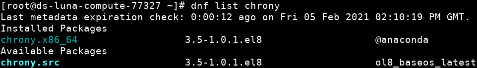

  1. root 사용자로 dnf 명령을 사용하여 chrony가 설치되었는지 확인합니다.
    dnf list chrony
    dnf 출력
    • 필요한 경우 dnf 명령을 사용하여 chrony를 설치합니다.
    dnf install chrony -y

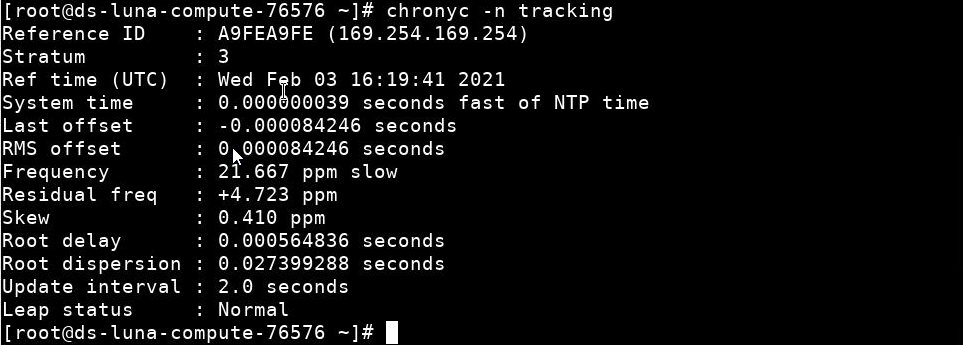

  3. chronyc -n tracking 명령을 실행하여 Chrony 추적을 확인합니다. "n" 옵션은 숫자 호스트 주소 출력을 제공합니다.
    • 또는 chronyc를 실행하여 chronyc> 프롬프트를 표시한 다음 chronyc> 프롬프트에서 tracking 명령을 실행할 수 있습니다.
    • quit를 입력하여 chroncyc 프롬프트를 종료합니다.
    • 샘플 출력이 표시됩니다.
    chronyc -n tracking
    chronyc 출력
    키 출력 필드:
    • Reference ID: 동기화를 제공하는 서버를 나타냅니다.
    • Stratum: 매우 정확한 참조 클럭에 연결된 컴퓨터의 거리입니다.
    • Ref time: Chrony가 동기화를 제공하는 서버의 시간 측정을 활용한 가장 최근 시간입니다(시간은 UTC임).

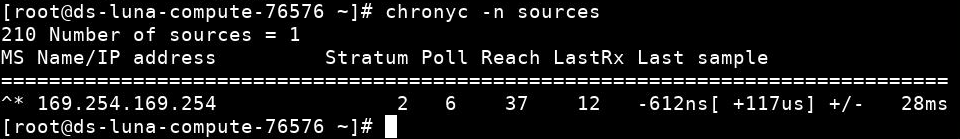

  4. chronyc -n sources 명령을 실행하여 chronyd 시간 소스에 대한 정보를 표시합니다. "n" 옵션은 숫자 호스트 주소 출력을 제공합니다.
    • 샘플 출력이 표시됩니다.
    chronyc -n sources
    검색 결과

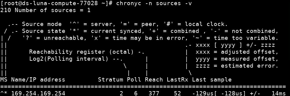

  5. chronyc -n sources 명령을 "v" 옵션(상세 정보 표시)과 함께 실행하여 열 설명을 제공합니다.
    • 샘플 출력이 표시됩니다.
    chronyc -n sources -v
    chronyc 출력

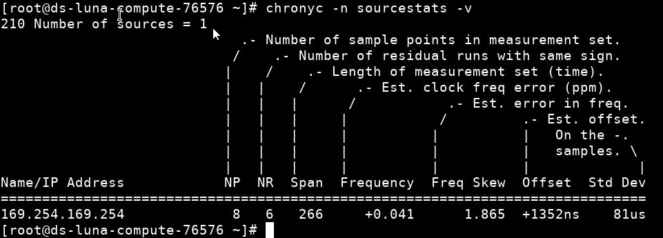

  7. 명령을 다시 실행하되 –v 옵션을 포함하여 열 설명을 얻습니다.
    chronyc -n sourcestats -v
    chronyc 출력
