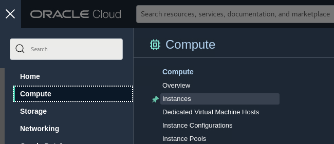

    1. 클라우드 콘솔에 로그인합니다.
    2. 탐색 메뉴를 열고 컴퓨트를 누릅니다. 컴퓨트에서 인스턴스를 누릅니다.
      탐색 메뉴

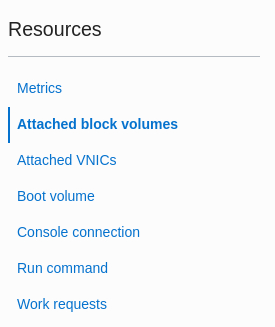

    4. 페이지 왼쪽 하단의 리소스에서 연결된 블록 볼륨을 선택합니다.
      리소스 메뉴

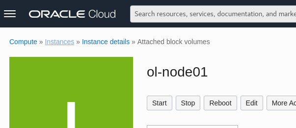

    7. 페이지 상단에 있는 이동 경로를 사용하고 인스턴스를 선택합니다.
      Breadcrumb 메뉴

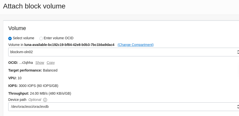

    10. Attach block volume 버튼을 누릅니다.
    11. 팝업 창에서 ol-node01에서 제거된 블록 볼륨을 연결합니다.

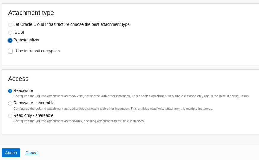

      Volume에 대해 ol-node01 인스턴스에서 이전에 분리된 블록 장치 Name을 선택합니다.
      그런 다음 Device path에 대해 oraclevdb, Attachment type에 대해 Paravirtualized, Access에 대해 Read/write를 선택합니다.
      볼륨 설정 첨부
      유형 설정 첨부
    12. Attach 버튼을 누르고 볼륨이 연결될 때까지 기다립니다.
