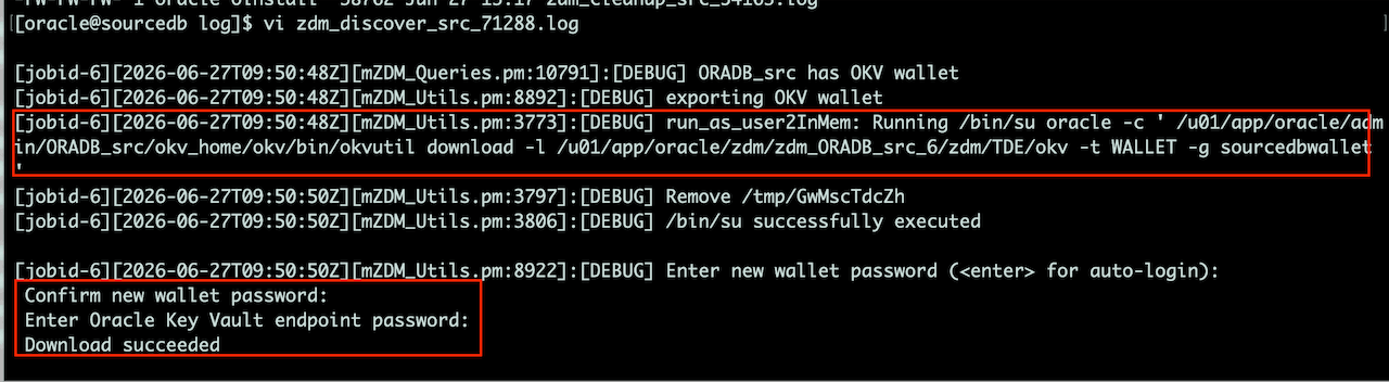

ZDM 26.1은 소스 데이터베이스가 OKV 전자 지갑을 사용하도록 구성되었는지 여부를 감지하고 TDE 키를 대상 데이터베이스로 이전하기 전에 다운로드합니다. 대상 데이터베이스도 OKV 전자 지갑으로 구성된 경우 ZDM은 이전된 TDE 키를 대상 OKV 전자 지갑으로 업로드합니다. ZDM이 이전 워크플로우 중 TDE 전자 지갑을 자동으로 이전할 수 있도록 하려면 ZDM_SKIP_TDE_WALLET_MIGRATION 매개변수를 기본값(FALSE)으로 둡니다.

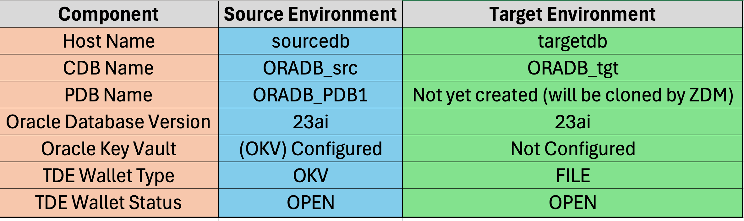

이전 전 현재 환경
ZDM(Oracle Zero Downtime Migration) 워크플로우를 시작하기 전에 소스 및 대상 환경이 모두 물리적 PDB 복제에 대해 올바르게 구성되었는지 확인하십시오. 다음 표에는 이 자습서에 사용된 환경과 마이그레이션 전 주요 구성 요소의 상태가 요약되어 있습니다.

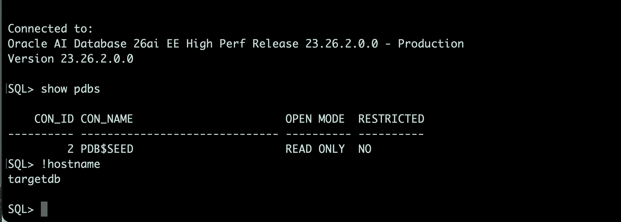

환경
이 사용지침서에서는 데모용으로 OCI Oracle Base Database Service와 Oracle AI Database 26ai 버전 23.26.2.0.0을 사용합니다.

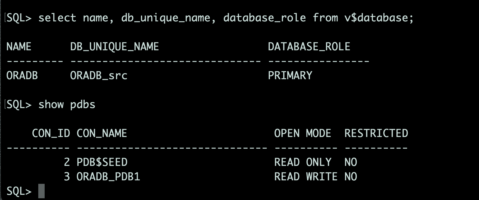

소스: 호스트 이름: sourcedb, DB 이름: ORADB, DB 고유 이름: ORADB_src TDE는 OKV(Oracle Key Vault)에서 관리됩니다.
대상: hostname: targetdb, DB 이름: ORADB, DB 고유 이름: ORADB_tgt TDE는 파일 기반 전자 지갑을 사용합니다.

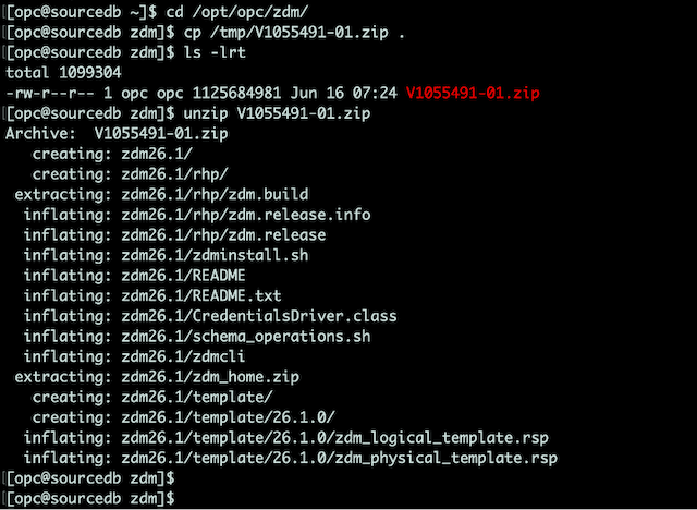

단계 2. 사용 가능한 저장소가 충분한 디렉토리에 V1055491-01.zip 파일을 복사합니다.
소프트웨어를 다운로드한 후 ZIP 아카이브를 소스 데이터베이스 호스트(또는 대상에서 Instant Deploy를 사용하려는 경우 대상 호스트)에 복사하고 다음 단계에서 추출을 진행합니다.
ZIP 파일을 추출하면 zdm26.1 하위 디렉토리가 생성됩니다. 추출된 ZDM 소프트웨어는 /opt/opc/zdm/zdm26.1에 있습니다.

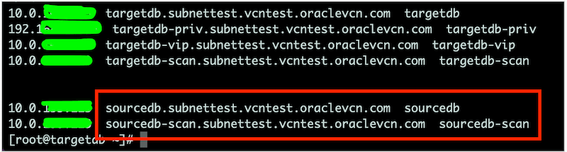

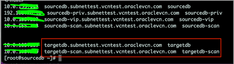

3단계: 각 호스트의 /etc/hosts 파일을 다른 호스트의 이름과 IP 주소로 갱신합니다.
대상 호스트의 /etc/hosts 파일에 소스 호스트 이름 및 IP 정보를 추가합니다.
소스 호스트의 /etc/hosts 파일에 대상 호스트 이름 및 IP 정보를 추가합니다.

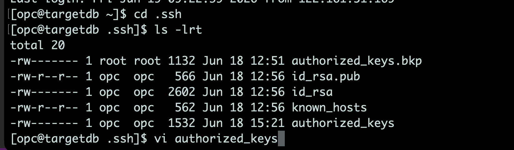

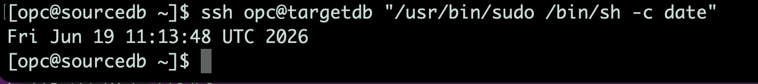

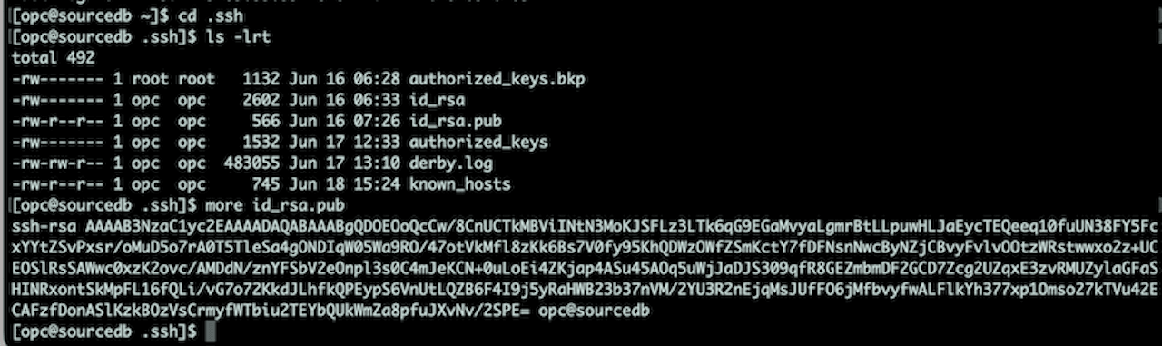

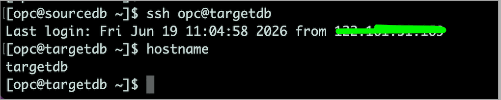

4단계: 소스 호스트에서 OS 유저(이 경우 opc)의 SSH 공개 키를 복사하여 대상 호스트의 OS 유저(이 경우 opc)에 대한 authorized_keys 파일에 추가합니다.
소스 호스트
대상 호스트
소스에서 대상 데이터베이스 호스트로의 SSH 연결을 테스트합니다.
SSH 권한 있는 사용자에 대해 TTY가 사용 안함으로 설정되었는지 확인합니다. TTY가 사용 안함으로 설정된 경우 다음 명령은 오류 없이 원격 호스트의 날짜를 반환합니다.

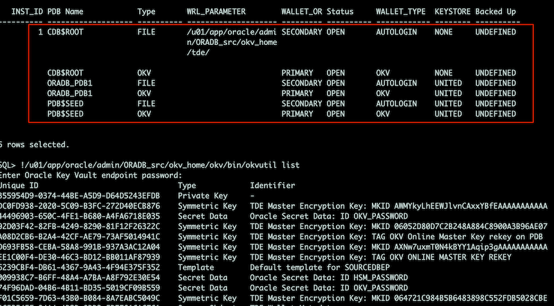

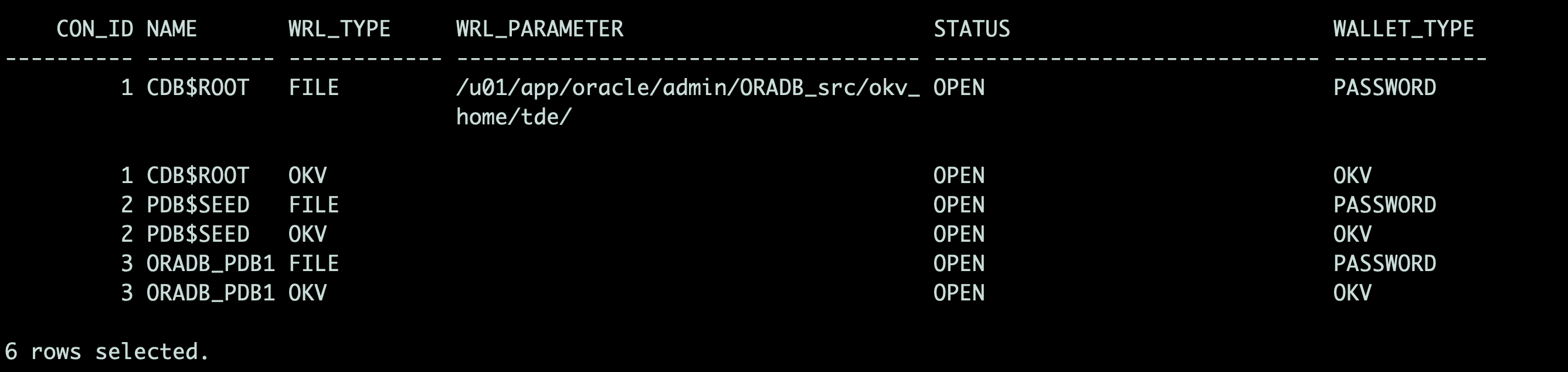

5단계: 소스 데이터베이스의 TDE가 OKV(Oracle Key Vault)에서 관리되는지 확인합니다.

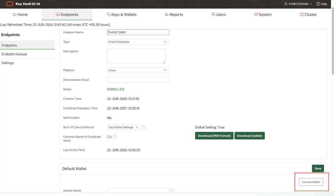

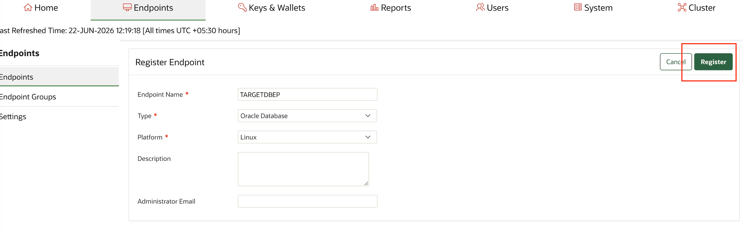

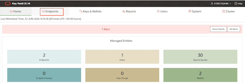

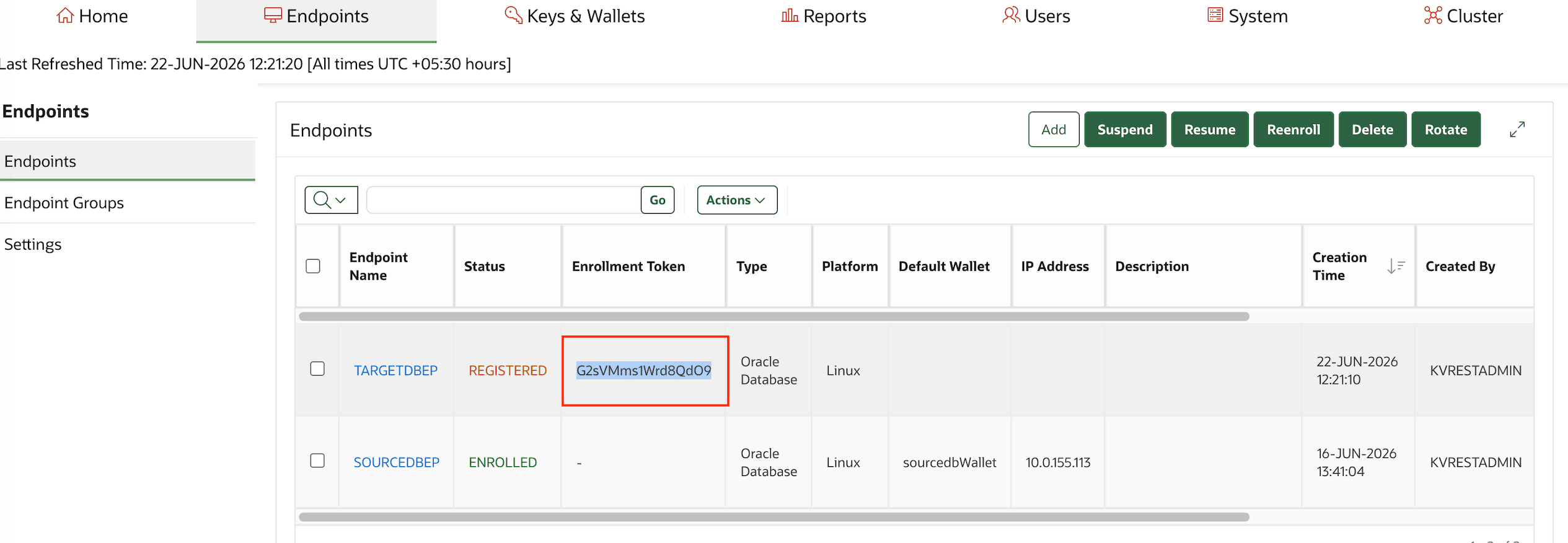

1: OKV(Oracle Key Vault) 끝점으로 대상 데이터베이스를 등록합니다.

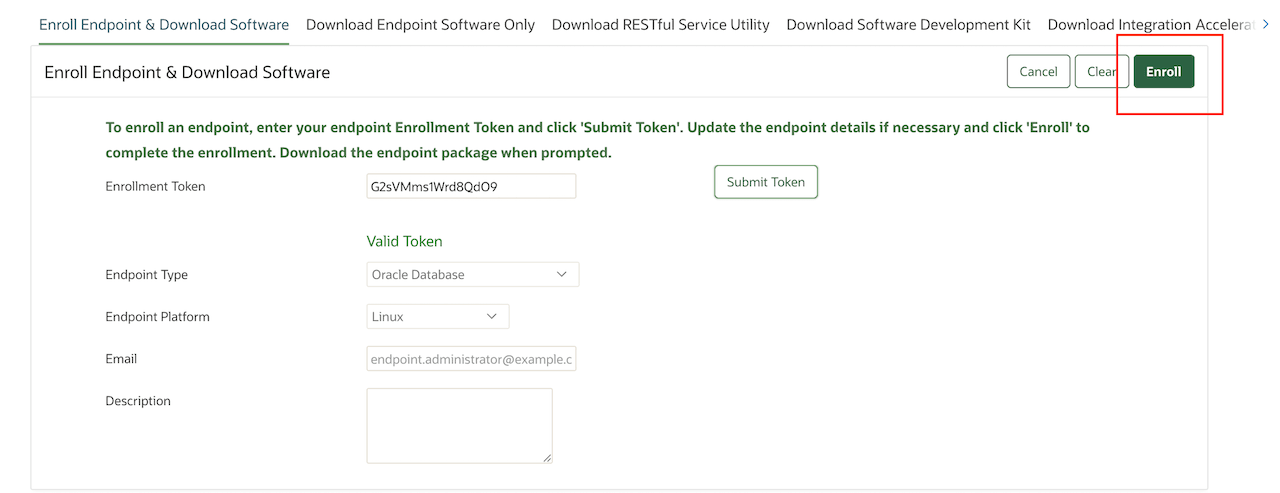

2: OKV(Oracle Key Vault) 등록 토큰을 복사합니다.

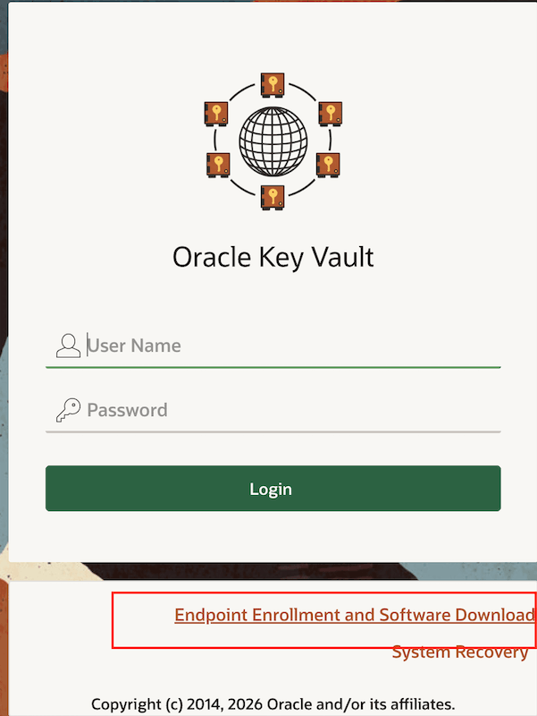

3: 대상 데이터베이스 끝점을 등록하고 OKV(Oracle Key Vault) 끝점 소프트웨어를 다운로드합니다.

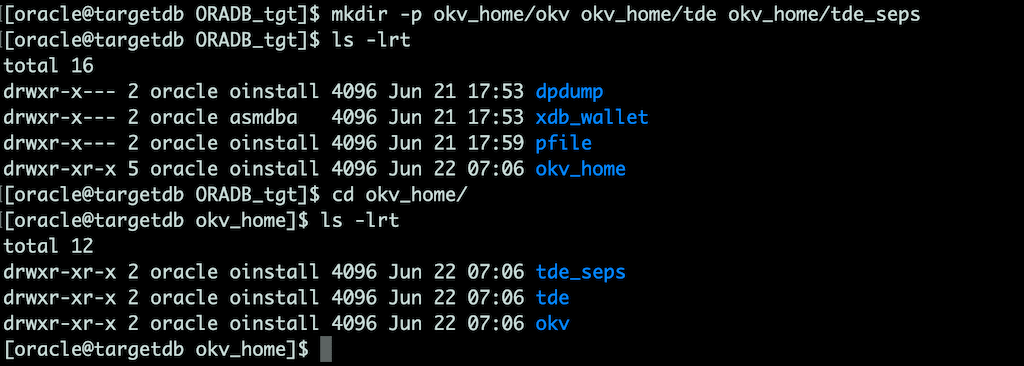

4: 대상 호스트에서 OKV에 필요한 디렉토리를 생성합니다.

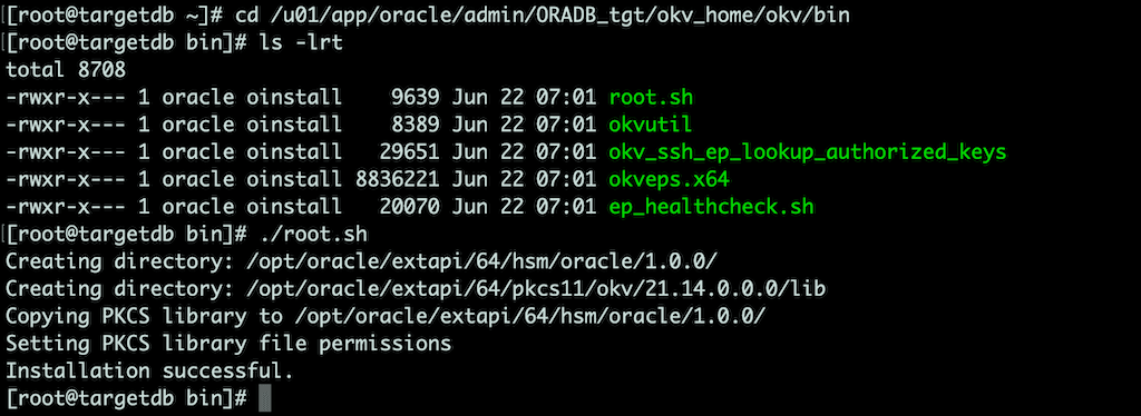

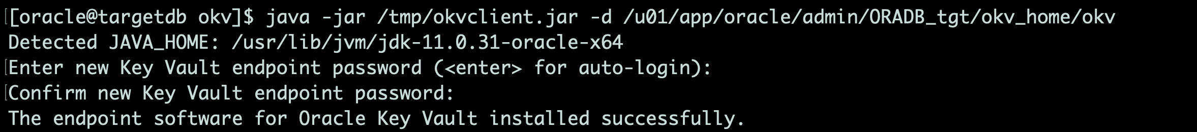

5: Oracle Key Vault 끝점 JAR 파일을 설치합니다.

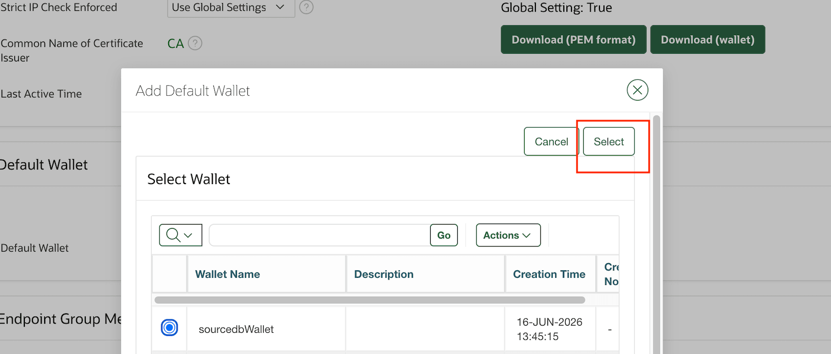

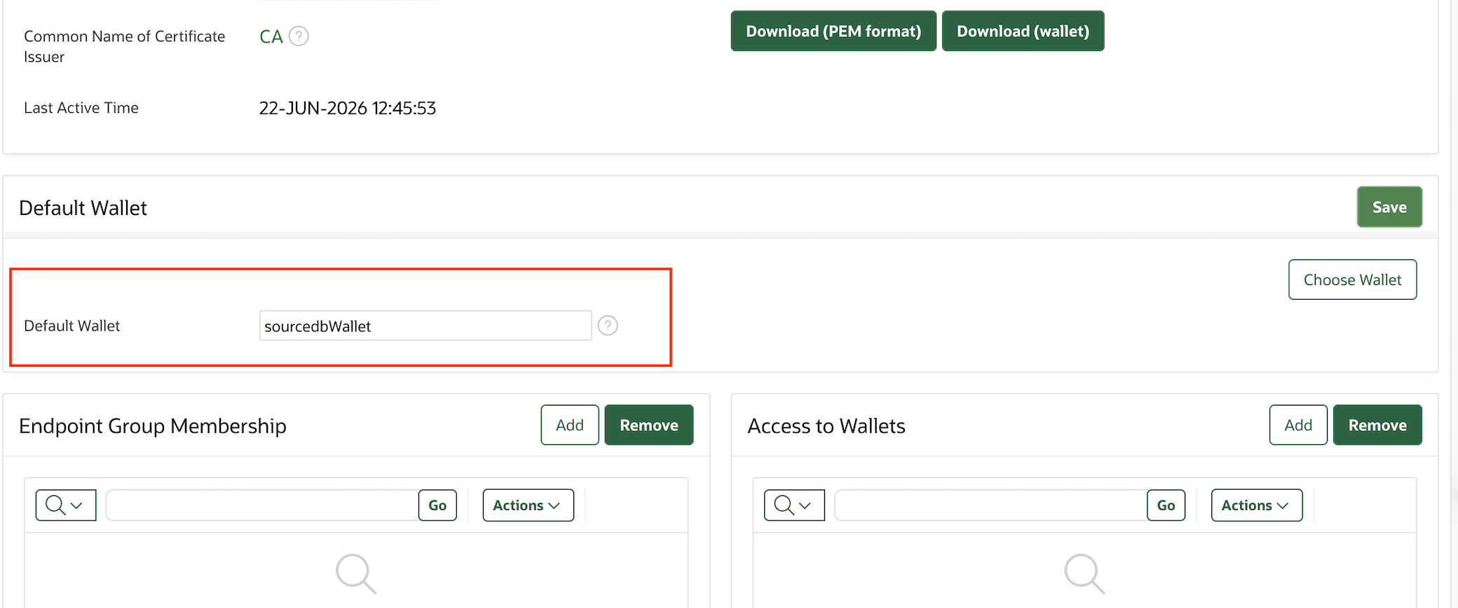

6: 대상 끝점에 소스 가상 전자 지갑(wallet) 할당:

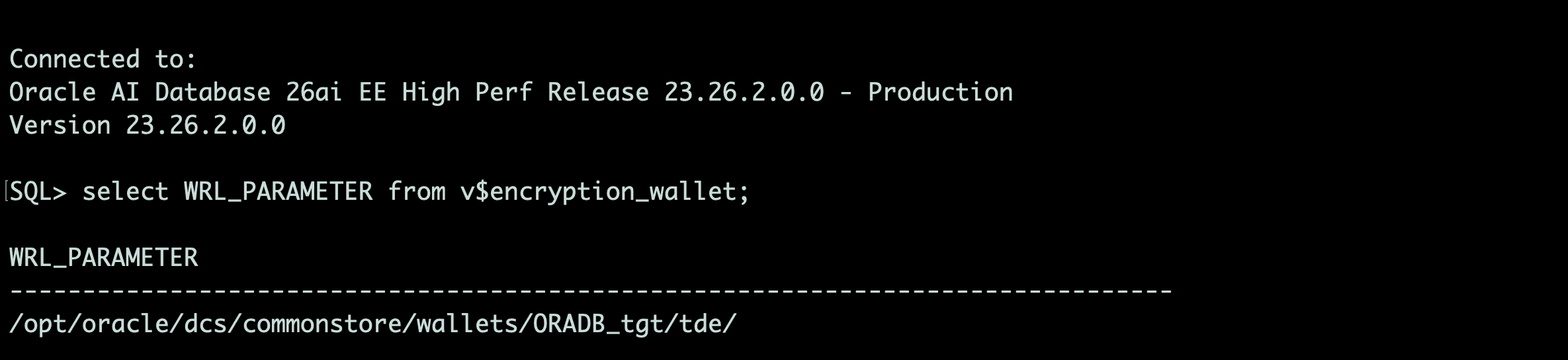

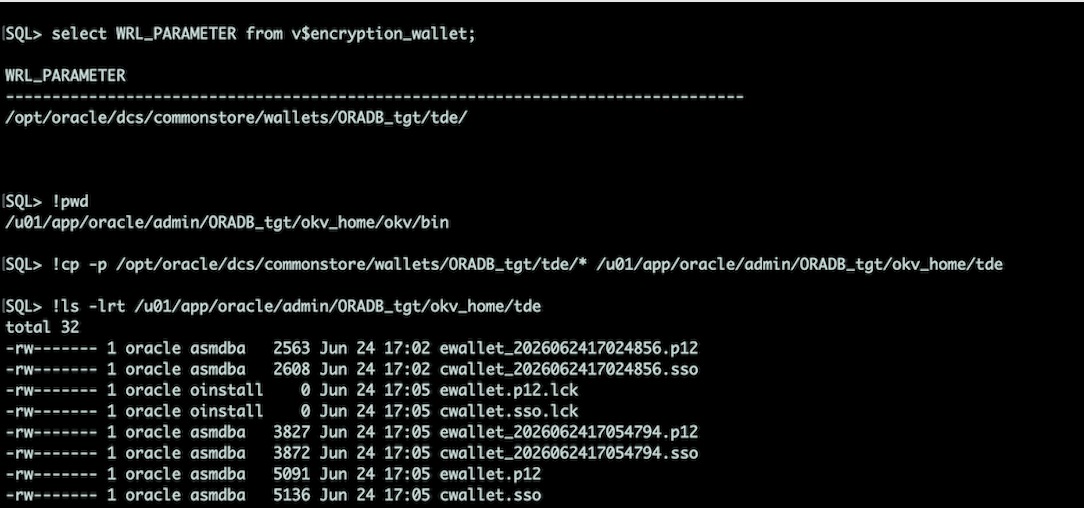

OKV에 대한 연결이 확인되면 현재 전자 지갑을 OKV에 업로드합니다. 현재 WALLET_ROOT 위치를 확인하려면 다음 query를 실행합니다.
전자 지갑 위치를 식별한 후 기존 전자 지갑을 WALLET_ROOT/tde로 복사합니다.

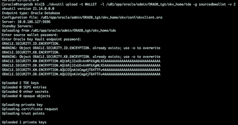

복사가 완료되면 WALLET_ROOT/tde에 저장된 전자 지갑과 함께 WALLET_ROOT/okv/bin/okvutil를 사용하여 OKV에 전자 지갑을 업로드합니다.

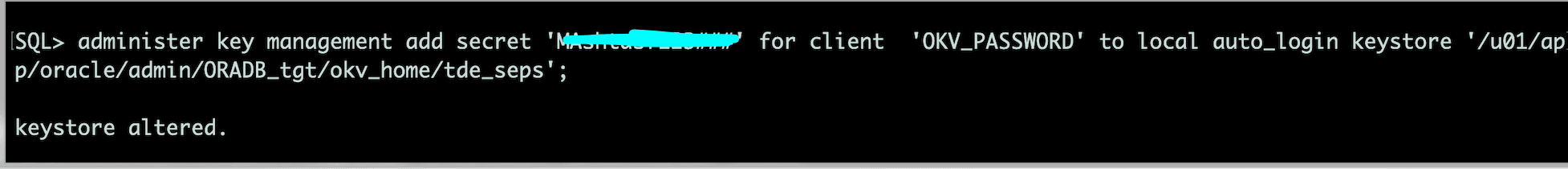

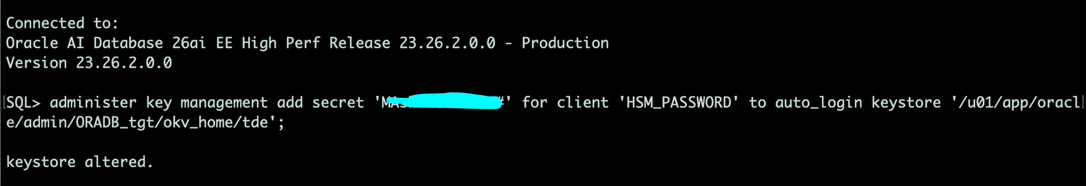

8: OKV 키 저장소에 자동으로 로그인할 수 있도록 키 저장소에 OKV 암호를 추가합니다(모든 노드에서 실행).
9: 외부 저장소를 사용할 암호 키 추가(모든 노드에서 실행):

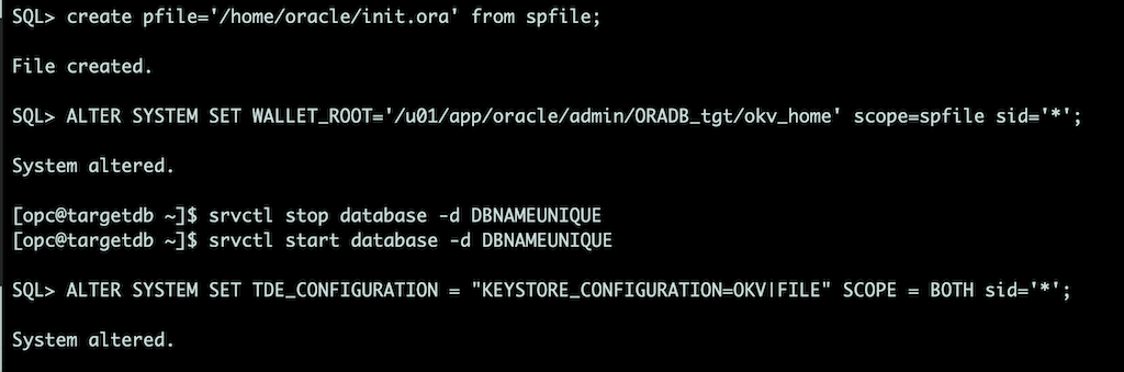

10: 데이터베이스 초기화 파라미터 갱신:
OKV 사용에 대한 wallet_root 및 tde_configuration 초기화 매개변수를 업데이트합니다. tde_configuration 초기화 매개변수는 wallet_root 매개변수에 따라 달라집니다. wallet_root 매개변수는 SPFILE 범위를 가지므로 변경사항을 적용하려면 데이터베이스를 재시작해야 합니다.
또한 wallet_root 및 tde_configuration을 설정하면 sqlnet.ora의 ENCRYPTION_WALLET_LOCATION 설정이 대체됩니다.
데이터베이스 초기화 매개변수를 업데이트하기 전에 spfile 백업을 실행하십시오.

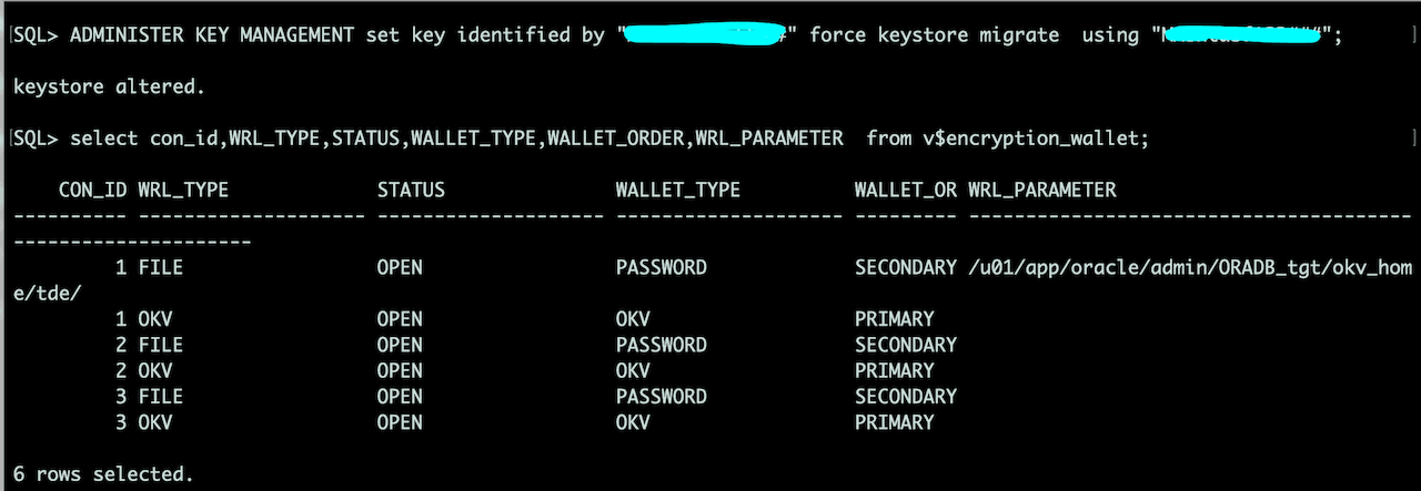

13: TDE 키 저장소를 OKV(Oracle Key Vault)로 이전합니다.
하나의 데이터베이스 노드에서 다음 명령을 실행하여 TDE 소프트웨어 키 저장소를 OKV(Oracle Key Vault)로 이전합니다.
SQL>ADMINISTER KEY MANAGEMENT set key identified by "<OKV-pwd>" force keystore migrate using "TDE-wallet-password";
명령이 성공적으로 반환되면 데이터베이스를 다시 시작하여 Oracle Key Vault와의 통신이 올바르게 작동하는지 확인합니다.

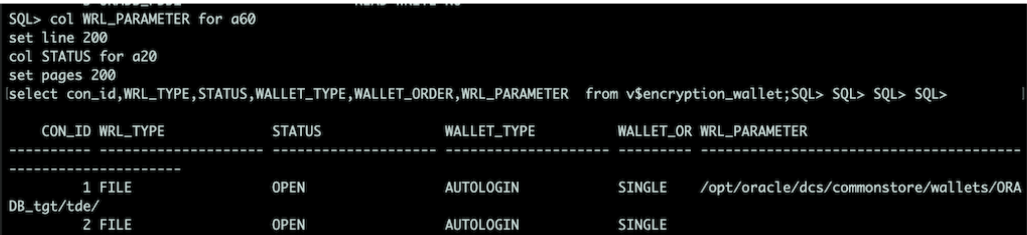

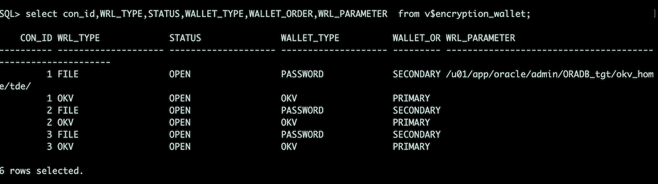

14: OKV(Oracle Key Vault) 구성 확인
다음 질의를 실행하여 OKV(Oracle Key Vault) 구성이 올바르게 구성되었으며 데이터베이스가 외부 키 저장소에 액세스할 수 있는지 확인합니다.

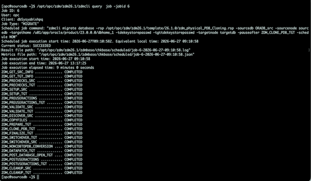

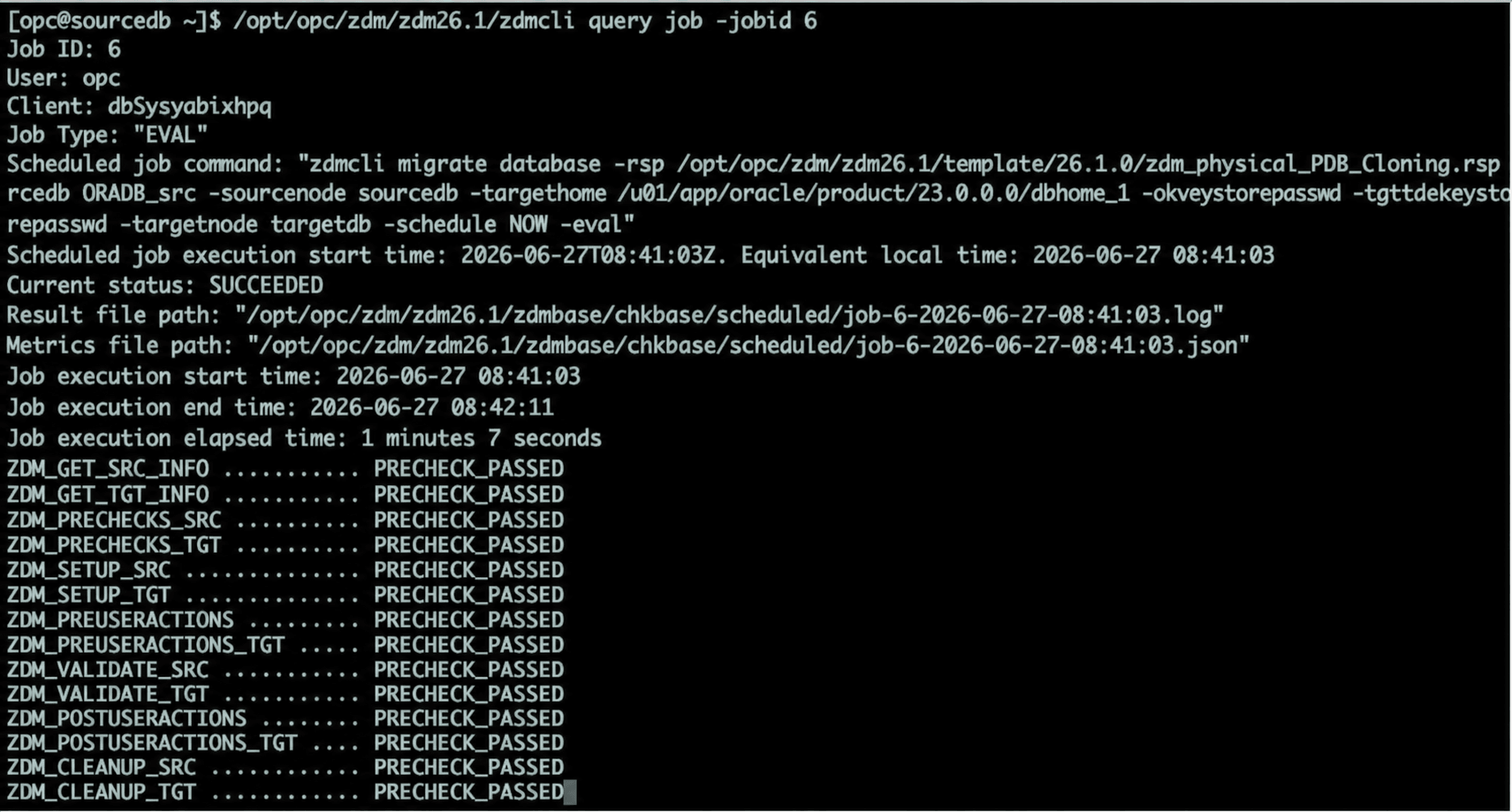

8단계: 소스 데이터베이스 호스트에서 다음 명령을 실행하여 이전을 평가하고 소스 및 대상 환경이 이전할 준비가 되었는지 검증합니다.
[opc@sourcedb ~]$ /opt/opc/zdm/zdm26.1/zdmcli migrate database \
> -rsp /opt/opc/zdm/zdm26.1/template/26.1.0/zdm_physical_PDB_Cloning.rsp \
> -sourcedb ORADB_src \
> -sourcenode sourcedb \
> -targethome /u01/app/oracle/product/23.0.0.0/dbhome_1 \
> -tdekeystorepasswd \
> -tgttdekeystorepasswd \
> -targetnode targetdb \
> -schedule NOW \
> -eval
Enter source database ORADB_src SYS password:
Enter source database ORADB_src TDE keystore password:
Enter target container database TDE keystore password:
Migration evaluation job started
Result file path: /opt/opc/zdm/zdm26.1/zdmbase/chkbase/scheduled/job-6-2026-06-27-09:08:10.log
======================JOB_EXECUTION_DETAILS_START======================
User: opc
Client: dbSysyabixhpq
참고:
OKV(Oracle Key Vault) 끝점 비밀번호가 TDE 키 저장소 비밀번호와 동일한 경우
-tdekeystorepasswd및-tgttdekeystorepasswd옵션으로도 충분합니다.OKV 끝점 비밀번호가 TDE 키 저장소 비밀번호와 다른 경우 다음 옵션도 지정합니다.
-okvkeystorepasswd– 소스 OKV 끝점 비밀번호를 묻습니다.-tgtokvkeystorepasswd– 대상 OKV 끝점 비밀번호에 대한 프롬프트를 표시합니다.이러한 옵션을 통해 ZDM은 전자 지갑 이전 중 TDE 키 저장소 비밀번호와 독립적으로 Oracle Key Vault 끝점을 사용하여 인증할 수 있습니다.
아래와 같이 마이그레이션 작업 상태를 확인합니다.

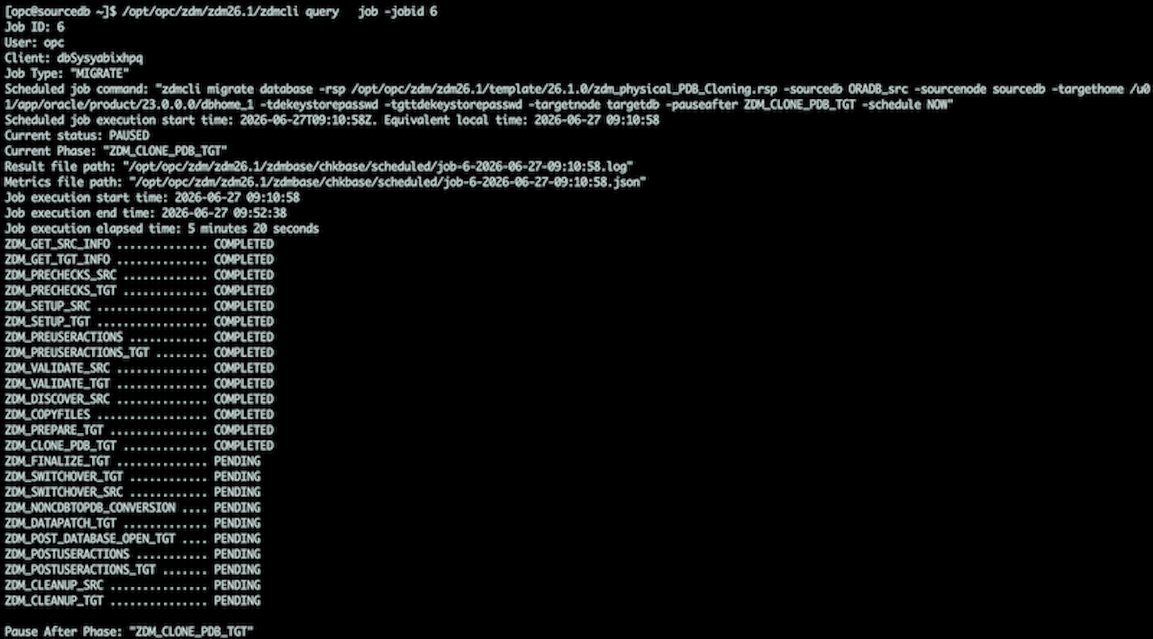

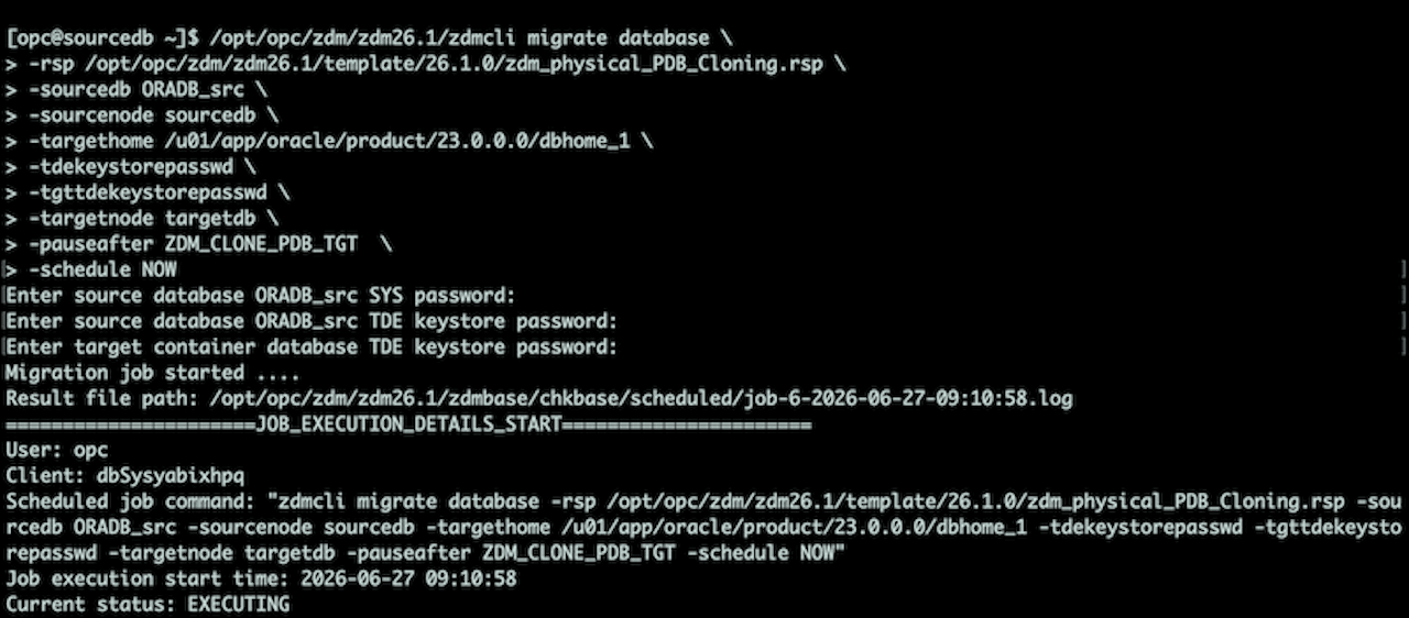

9단계: 마이그레이션을 시작하고 -pauseafter 옵션을 사용하여 ZDM_CLONE_PDB_TGT 단계 후 마이그레이션을 중지합니다. 이 단계 중 소스 PDB에 대한 변경사항은 ZDM_PDB_REFRESH_INTERVAL에서 지정된 간격에 따라 대상 PDB와 동기화됩니다.
10단계: 마이그레이션 작업 상태 확인

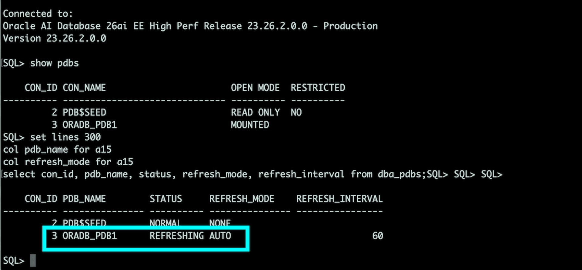

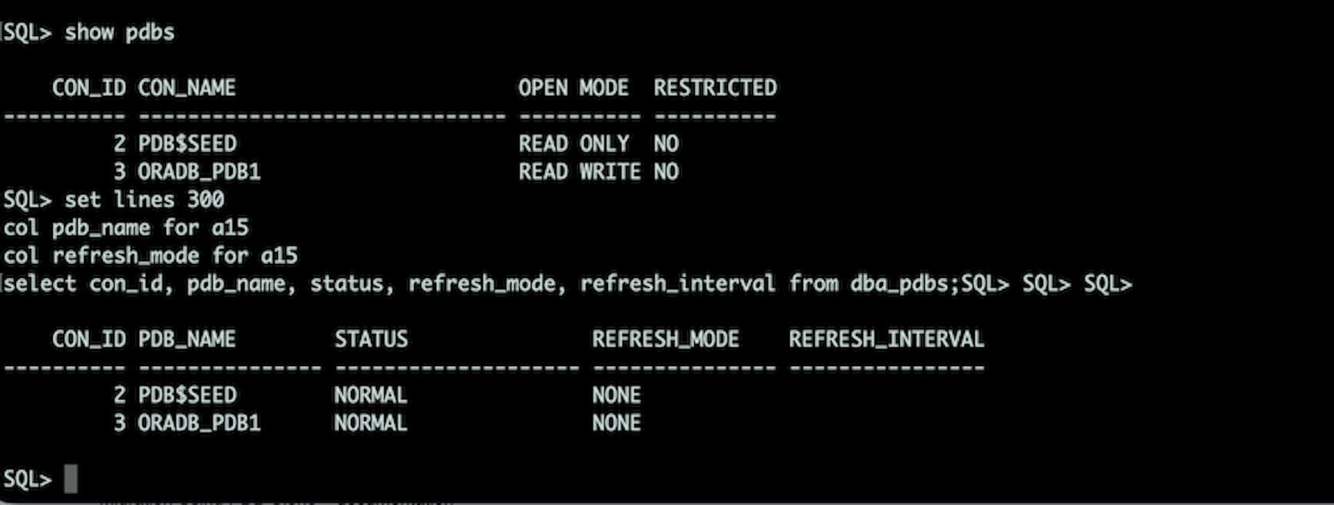

대상 PDB의 상태를 확인합니다.
11단계: 최종 애플리케이션 전환을 수행할 준비가 되면 마이그레이션 작업을 재개합니다.
[opc@sourcedb ~]$ /opt/opc/zdm/zdm26.1/zdmcli resume job -jobid 6
이전이 완료된 후 대상 PDB의 상태를 확인합니다.
자동 TDE 전자 지갑 이전 확인
다음 로그는 ZDM이 소스 데이터베이스 호스트의 OKV(Oracle Key Vault)에서 TDE 전자 지갑을 자동으로 다운로드함을 보여줍니다.
