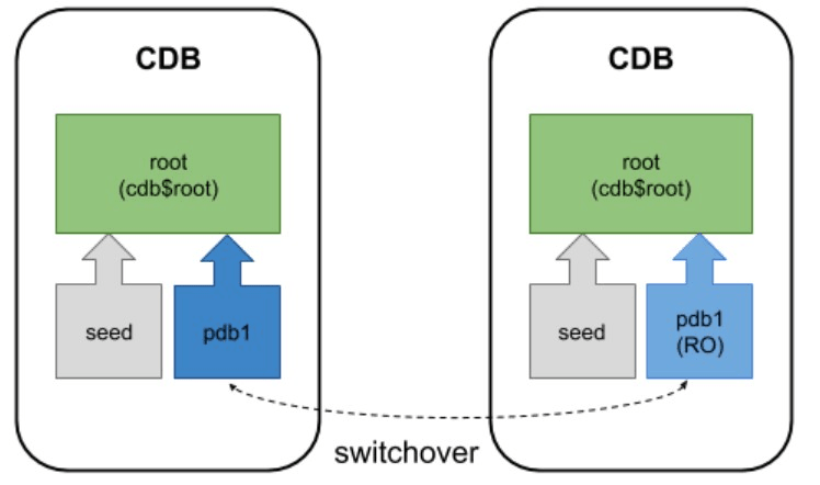

다음 이미지는 한 CDB(컨테이너 데이터베이스)에서 다른 CDB로 PDB를 복제하기 위한 구조를 보여줍니다.

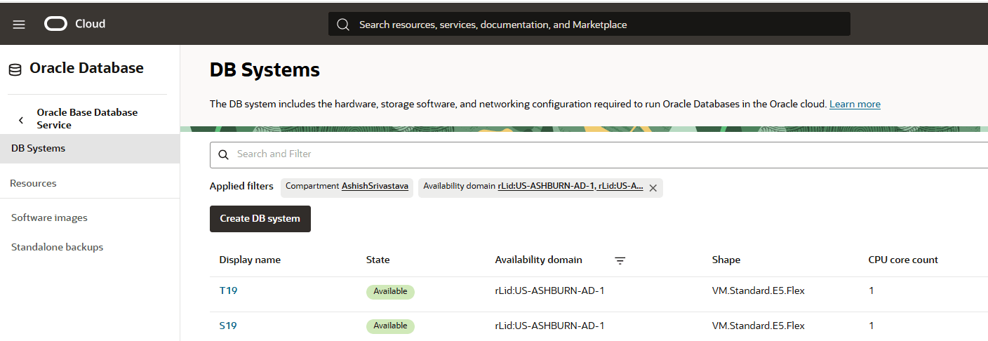

작업 1: 소스 및 대상 DB 시스템 생성
OCI 콘솔에 사인인하고 두 개의 데이터베이스 시스템을 생성합니다.

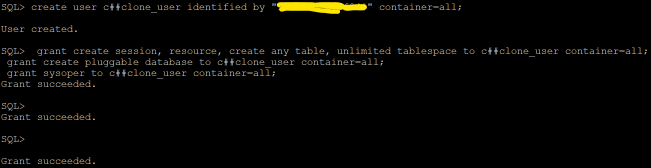

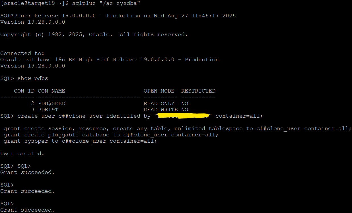

작업 2: 원본 및 대상 데이터베이스 시스템 둘 다에 공통 유저 생성
모든 PDB(플러거블 데이터베이스)에 대한 루트 컨테이너 아래에 유저를 생성합니다. 필요한 권한만 부여합니다.

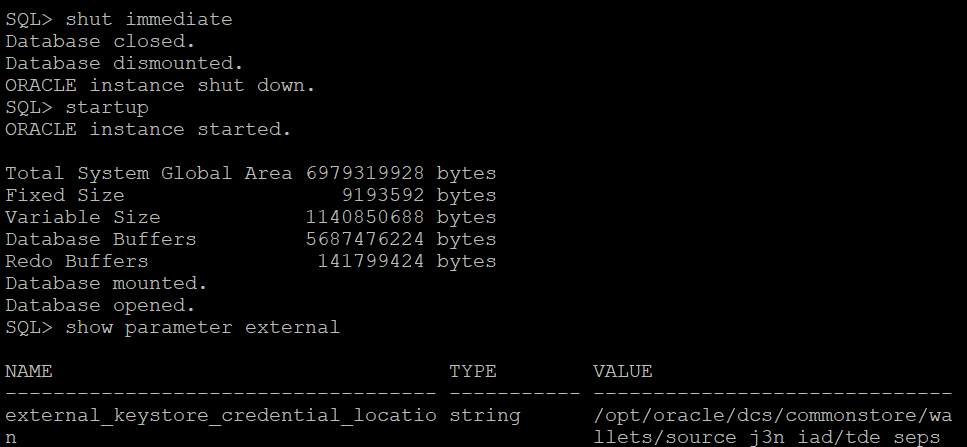

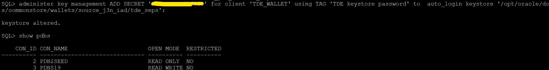

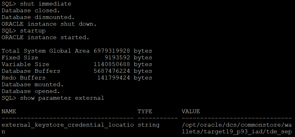

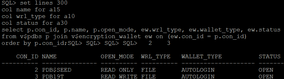

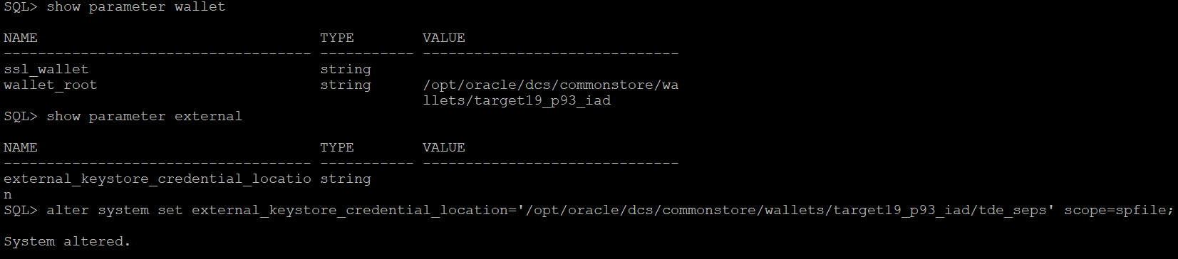

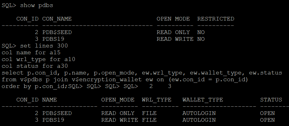

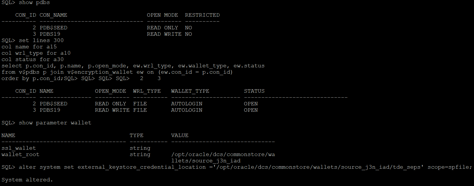

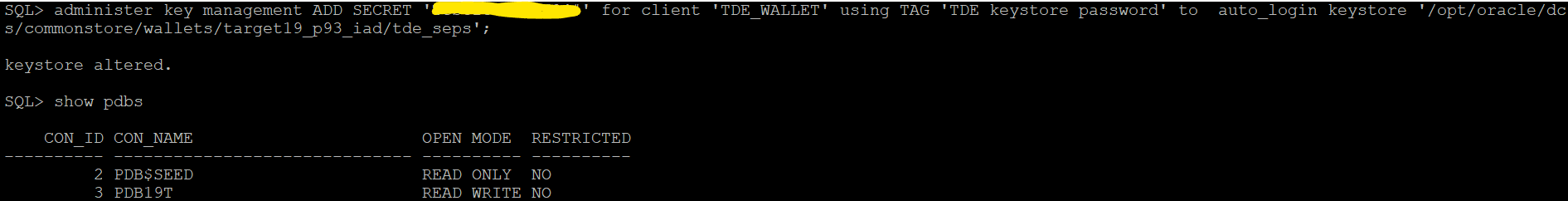

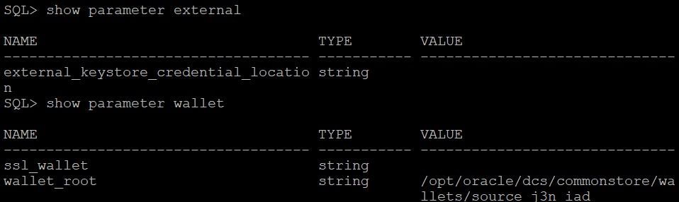

작업 3: TDE가 구성되었는지 확인하고 구성되지 않은 경우 외부 키 저장소를 구성합니다.

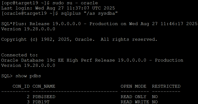

데이터베이스 시스템에 사인인하고 TDE(투명한 데이터 암호화)가 구성되었는지 확인합니다.

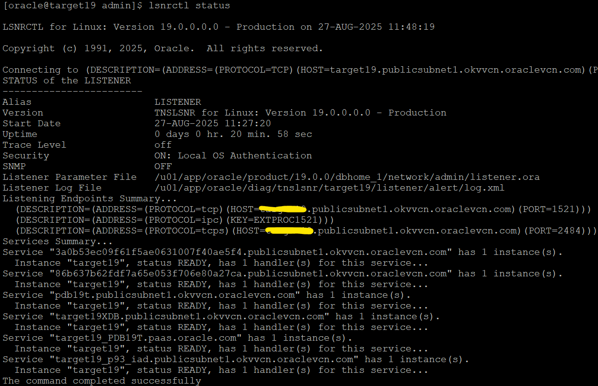

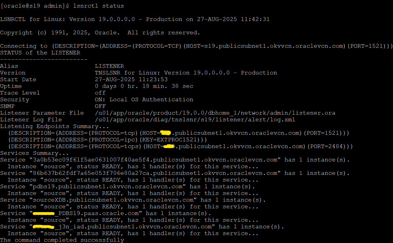

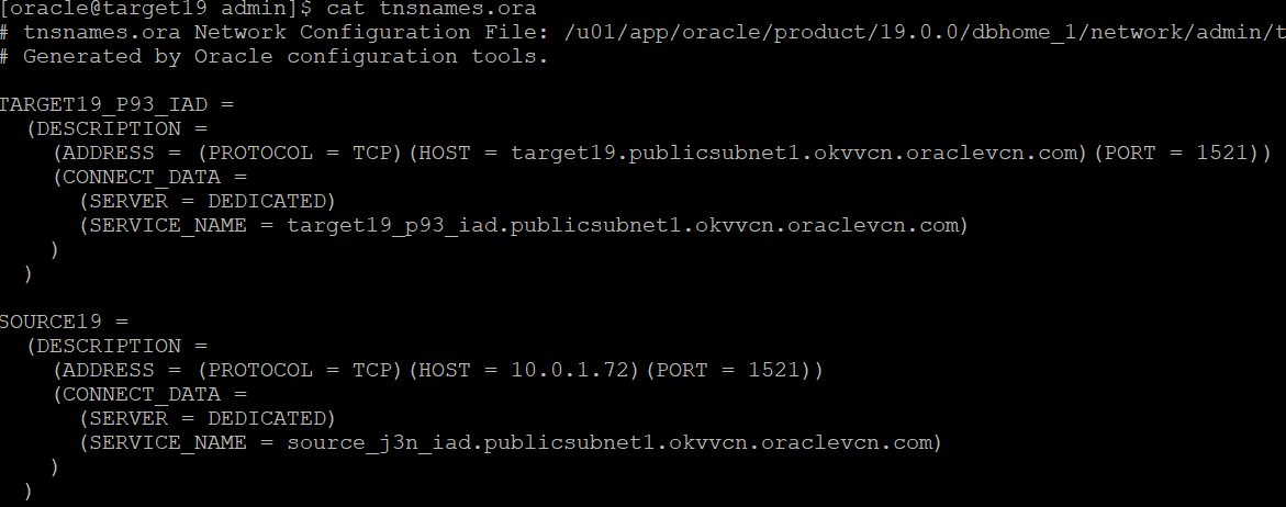

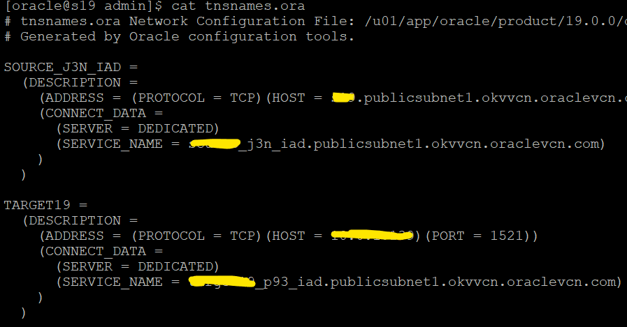

작업 4: 소스 및 대상 데이터베이스 시스템 연결
필요한 서비스가 두 데이터베이스 시스템에서 모두 실행 중인지 확인합니다.
필요한 세부 정보로 두 시스템에서
tnsnames.ora파일을 업데이트합니다.

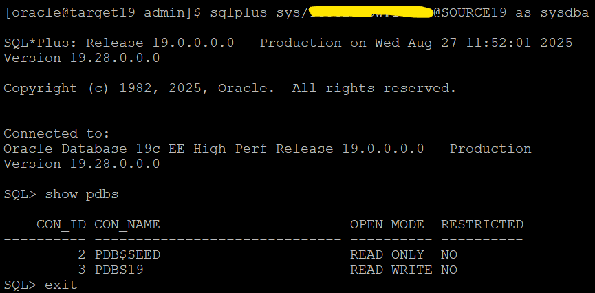

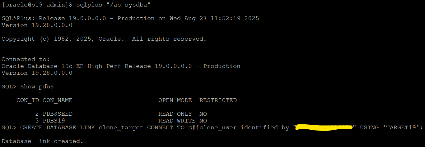

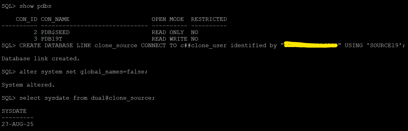

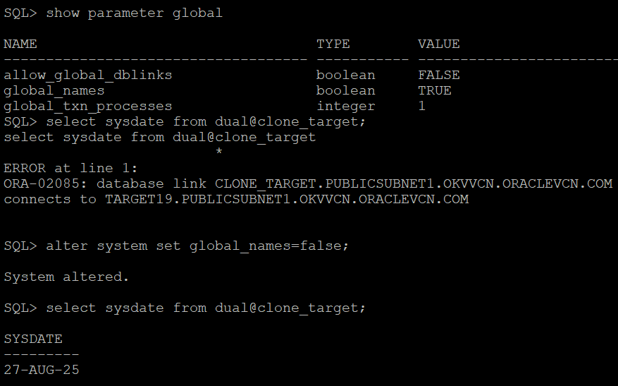

작업 5: 데이터베이스 시스템 간에 데이터베이스 링크를 생성하고 작동하는지 확인
소스에서 Target Database로 데이터베이스 링크를 생성합니다.
대상에서 원본 데이터베이스로의 데이터베이스 링크를 생성합니다.

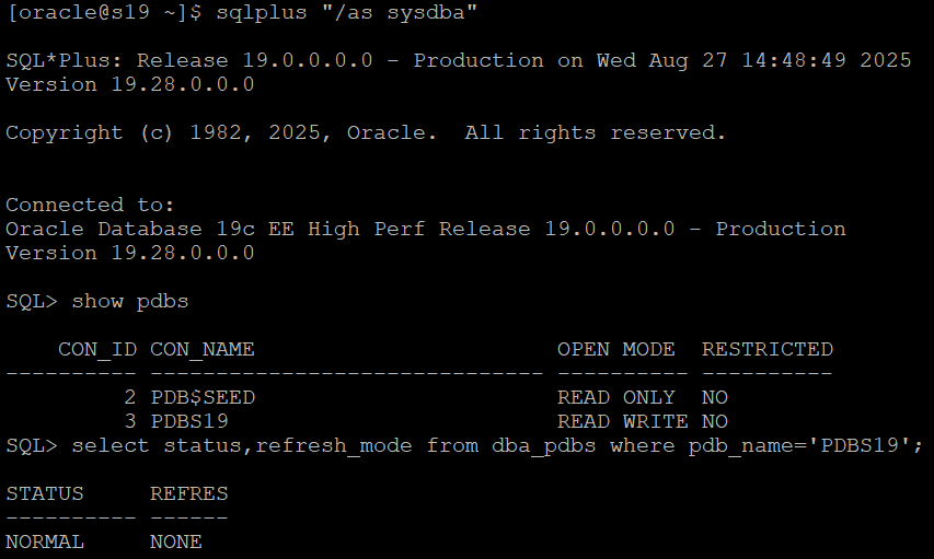

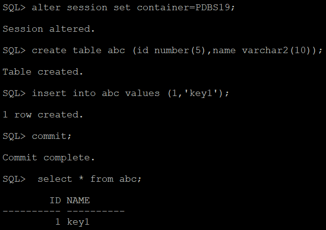

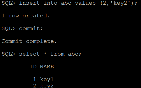

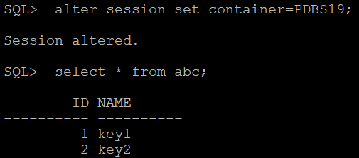

소스 데이터베이스 시스템에 샘플 데이터를 삽입합니다.

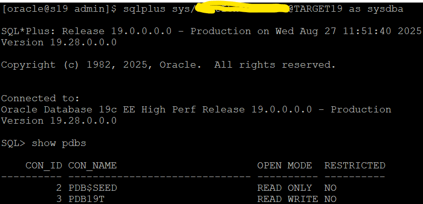

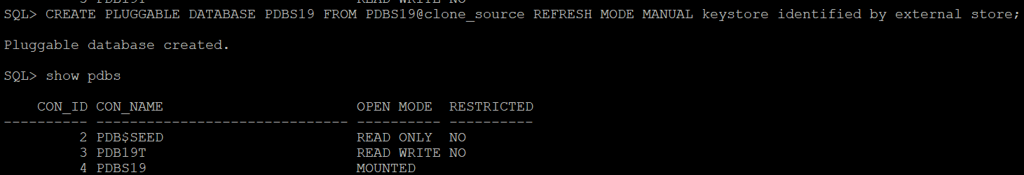

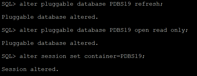

작업 6: 소스 데이터베이스 시스템의 링크를 사용하여 대상 데이터베이스 시스템에서 PDB 복제
Target Database 시스템에 사인인하고 다음 명령을 실행합니다.

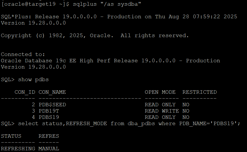

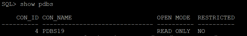

복제가 완료되었는지 확인하고 복제된 새 PDB를 읽기 전용 모드로 엽니다. 최신 데이터를 확인하려면 열기 전에 복제본을 새로 고칩니다.

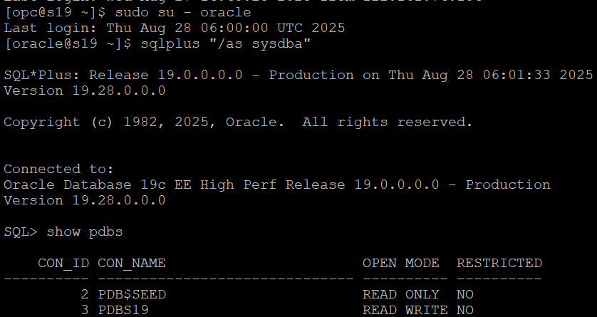

복제 작업 후 두 데이터베이스 시스템의 상태를 확인합니다.

Issue1: 외부 키 저장소가 정의되지 않음 외부 키 저장소가 정의되지 않은 경우 전환 중 다음 오류가 발생합니다.
1행 오류: ORA-60520: TDE SEPS 전자 지갑이 구성되지 않은 경우 전환할 수 없음
이 문제를 방지하려면 외부 키 저장소가 구성되었는지 확인하십시오.
