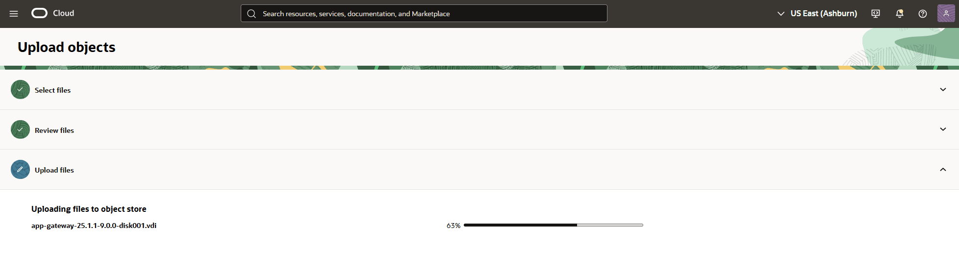

  4. 이 VDI 파일을 OCI의 버킷으로 업로드합니다.
    객체 업로드

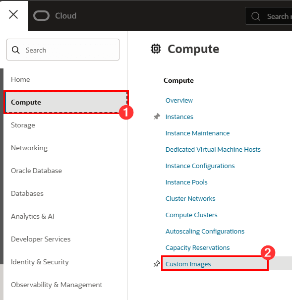

  1. . 이후 버킷에서 VDI 파일을 사용할 수 있으며 테넌트의 인스턴스에서 사용할 사용자정의 이미지를 생성합니다. 컴퓨트, 사용자정의 이미지를 누릅니다.
    Custom Images 메뉴

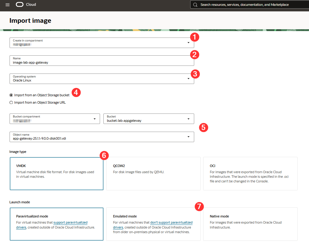

  3. 사용자 정의 이미지를 만들 설정을 채우고 선택합니다.
    이미지 임포트 - 정보 채우기
설명:
  1. 컴파트먼트에 생성: 여기서 사용자정의 이미지가 생성될 컴파트먼트를 선택합니다.
  2. 이름: 생성할 사용자정의 이미지의 이름입니다.
  3. 운영 체제: Keep Oracle Linux selected
  4. 버킷: Object Storage 버킷에서 임포트를 선택합니다.
  5. 객체 스토리지 정보: 이전 단계에서 객체 스토리지 및 .vdi 이미지를 선택합니다.
  6. 이미지 유형: VMDK를 누릅니다.
  7. 실행 모드: 에뮬레이트 모드를 누릅니다.
이 정보를 입력한 후 이미지 임포트를 누릅니다. 임포트가 완료되면 새로 생성된 커스텀 이미지로 OCI 인스턴스를 생성할 수 있습니다.

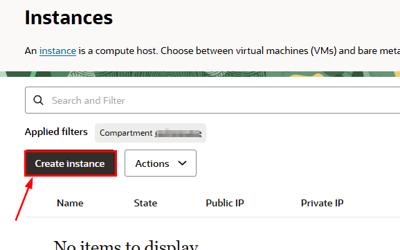

  1. 인스턴스를 생성하려면 컴퓨트, 인스턴스를 누릅니다.
    Compute Instance 메뉴
  2. 인스턴스 생성 클릭:
    인스턴스 생성

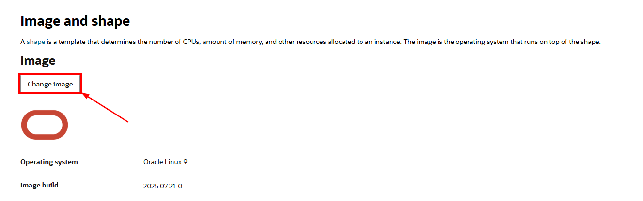

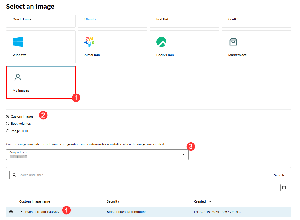

  3. 인스턴스 생성과 관련된 정보를 입력하고 이미지 변경을 눌러 이전 단계에서 생성된 사용자정의 이미지를 선택합니다.
    인스턴스 정보 채우기
  4. 사용자정의 이미지를 사용할 필드를 선택합니다.
사용자정의 이미지 필드 선택
설명:
  1. 내 이미지: 사용자정의 이미지를 사용하려면 이 항목을 선택합니다.
  2. 사용자정의 이미지: 이 항목을 선택된 상태로 둡니다.
  3. 컴파트먼트: 사용자정의 이미지가 생성된 컴파트먼트를 선택합니다.
  4. 사용자정의 이미지 이름: 이전에 생성한 앱 게이트웨이 이미지를 선택합니다.

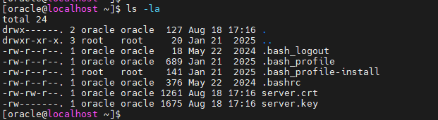

작업 5: 앱 게이트웨이 서버에 대한 인증서 및 개인 키 만들기
인스턴스에 액세스한 후에는 HTTPS를 통해 작동하므로 앱 게이트웨이에서 사용할 server.crt 및 server.key를 생성합니다. 이렇게 하려면 서버에서 다음 명령을 실행합니다.
  1. server.key를 만들려면 다음을 수행합니다.
    openssl genrsa -out server.key 2048
  2. server.crt를 생성하려면 다음을 수행합니다.
    openssl req -new -x509 -days 365 -key server.key -out server.crt
    열기슬
    중요: server.crt 및 server.key 파일이 앱 게이트웨이 서버에 저장되는 경로를 기록해 둡니다. OCI 웹 콘솔 내에서 앱 게이트웨이 구성을 완료하려면 다음 정보가 필요합니다.

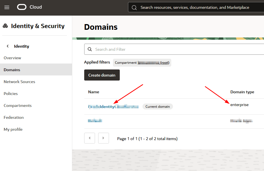

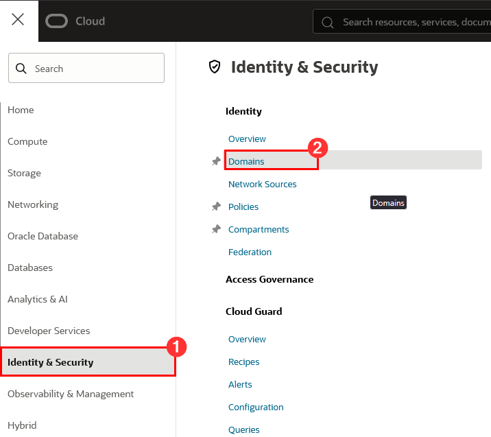

  1. 앱 게이트웨이를 등록하려면 OCI 웹 콘솔에서 ID 및 보안, 도메인을 누릅니다.
    앱 게이트웨이 서비스 등록
  2. 도메인 이름 클릭:
    도메인 이름 클릭
    주: 앱 게이트웨이를 사용하려면 ID 도메인이 Enterprise 유형으로 생성되어야 합니다.

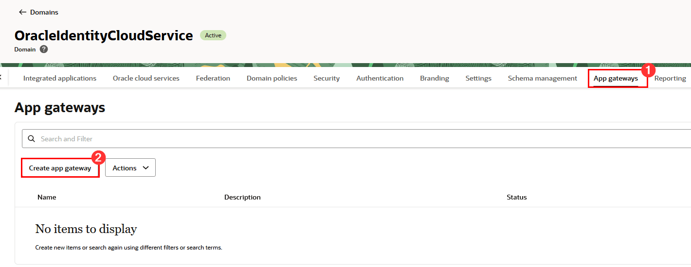

  3. 앱 게이트웨이를 누른 다음 앱 게이트웨이 생성을 누릅니다.
    앱 게이트웨이 누르기
  4. 앱 게이트웨이 생성 워크플로우에 필요한 정보를 입력하고 앱 게이트웨이 생성을 누릅니다. 생성 후 앱 게이트웨이 세부정보가 화면에 표시됩니다.
    앱 Gateway 정보 채우기

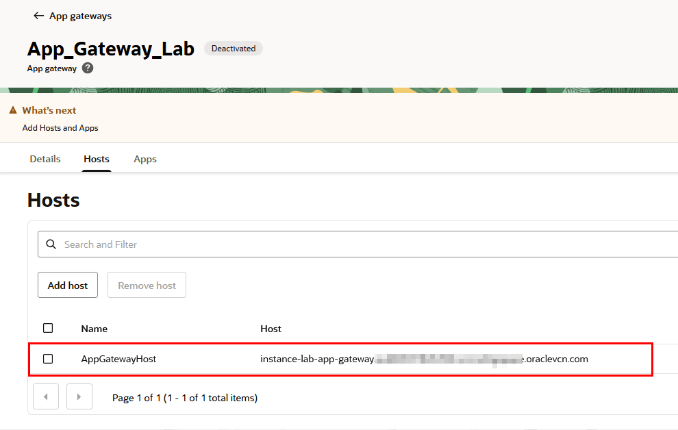

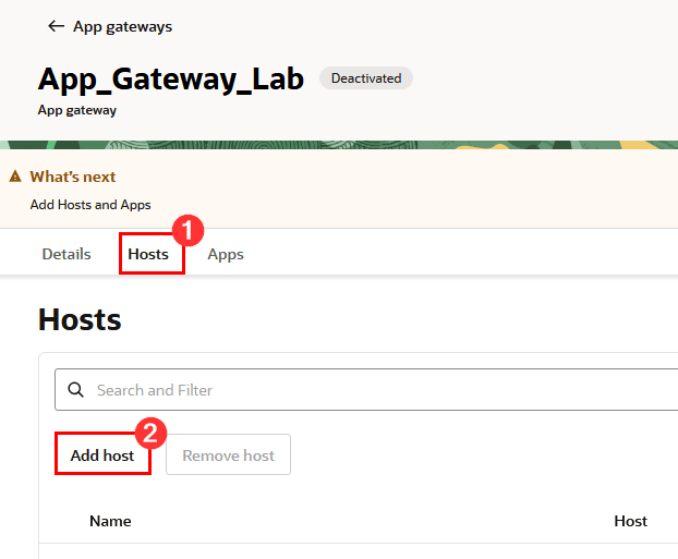

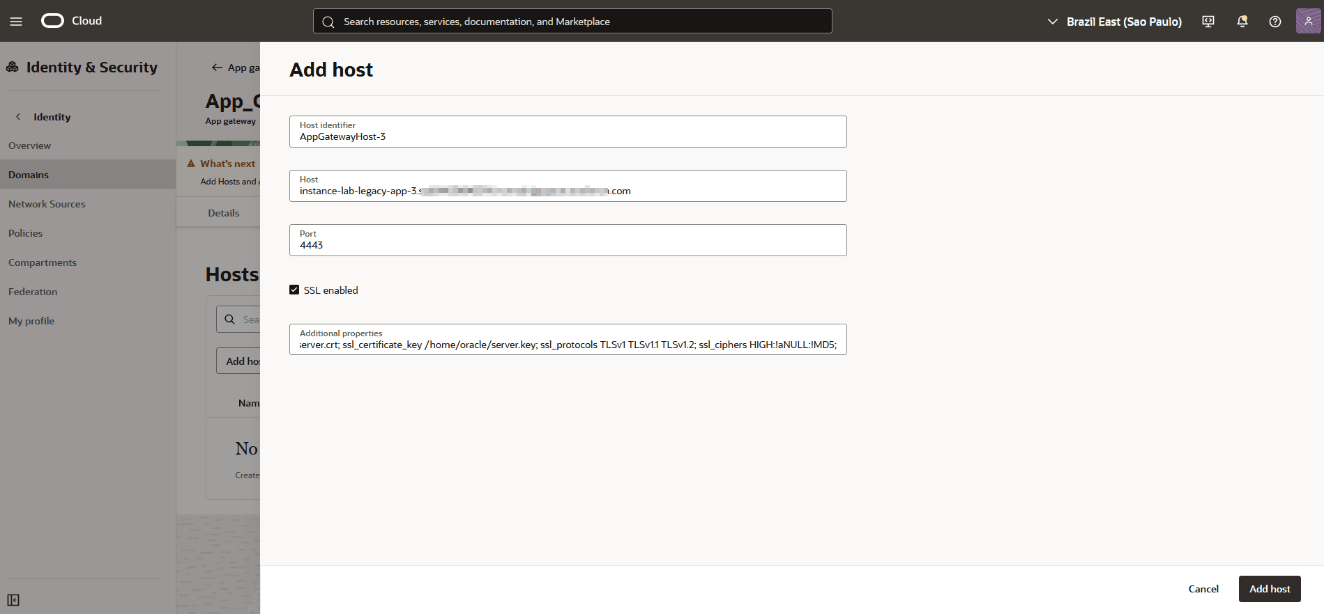

  5. 앱 게이트웨이를 생성한 후 호스트, 호스트 추가 순으로 누릅니다.
    호스트를 누르고 호스트를 추가합니다.
  6. 이전 단계에서 생성한 앱 게이트웨이 서버와 관련된 정보를 입력합니다.
    설명:
    1: 호스트 식별자: 앱 게이트웨이의 이름을 입력합니다.
    2: 호스트: 이전에 생성된 앱 게이트웨이 인스턴스의 FQDN입니다. 이 정보를 캡처하려면 인스턴스로 이동하여 네트워킹 탭을 누르고 내부 FQDN을 캡처합니다. 3: 포트: 앱 게이트웨이가 실행될 포트를 입력합니다. 이 예에서는 포트 4443을 사용합니다.
    4: SSL 사용: 이 실습에서는 앱 게이트웨이가 SSL을 사용합니다. 따라서 SSL 사용을 누릅니다.
    5: 추가 속성: 이전에 생성한 SSL 설정을 입력합니다.
    ssl_certificate /home/oracle/server.crt;
    ssl_certificate_key /home/oracle/server.key;
    ssl_protocols TLSv1 TLSv1.1 TLSv1.2;
    ssl_ciphers HIGH:!aNULL:!MD5;
  7. 호스트 추가를 누릅니다.
    Add host 버튼을 눌러 완료
  8. 앱 게이트웨이가 생성되면 구성 후 화면에 나타납니다.
    앱 게이트웨이가 생성됨

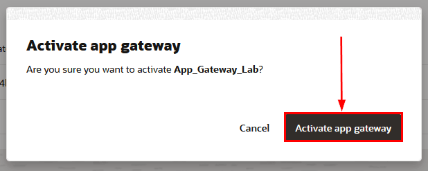

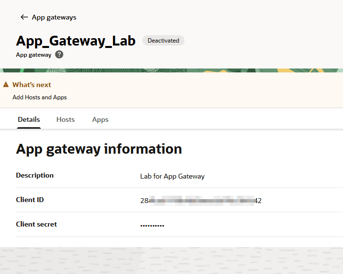

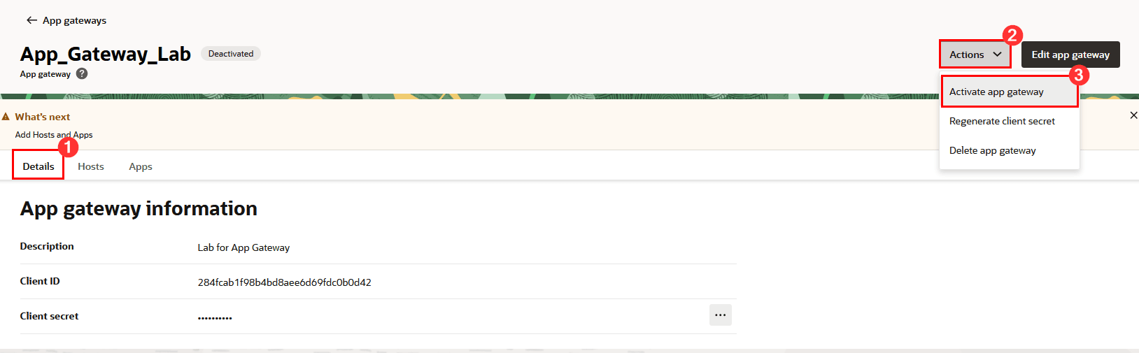

  9. 세부정보 탭을 누르고 작업, 앱 게이트웨이 활성화를 눌러 앱 게이트웨이를 활성화합니다.
    세부정보를 누르고 앱 게이트웨이를 활성화합니다.
  10. 활성화를 확인합니다.
    활성화 준수

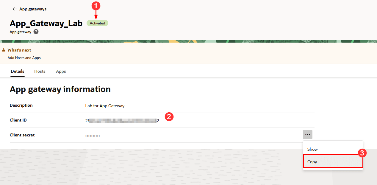

  11. 활성화 시 활성화를 확인하고 다음 단계에서 사용할 수 있도록 앱 게이트웨이의 클라이언트 ID클라이언트 암호를 기록합니다(안전한 위치에 유지).
    인증서에 주석 추가

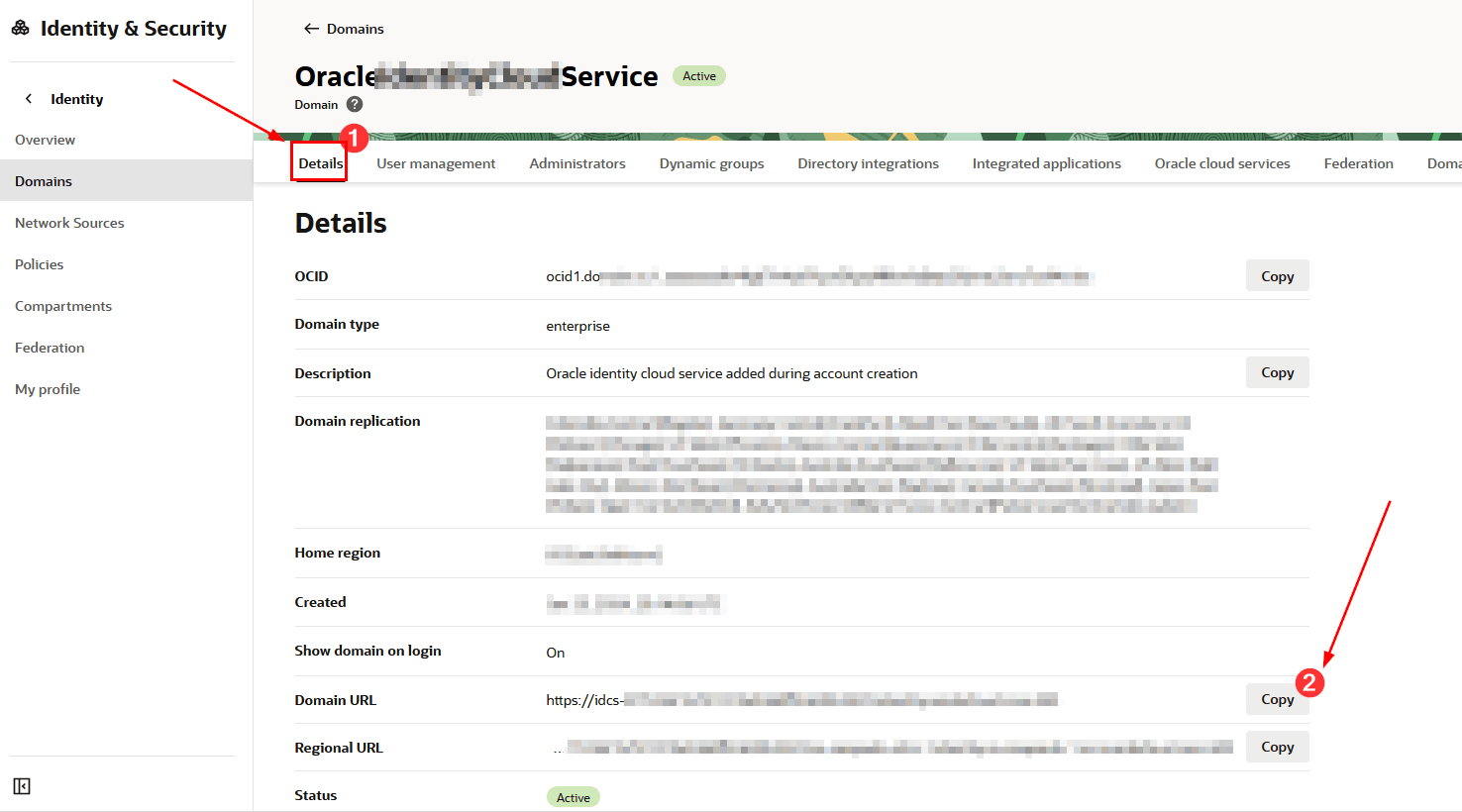

  1. ID 도메인 끝점과의 접속을 테스트하려면 해당 FQDN을 캡처합니다. 캡처하려면 OCI 콘솔의 ID 도메인 세부정보 페이지에서 도메인 URL 행의 복사를 누릅니다.
    ID 도메인 끝점에 대한 접속 테스트

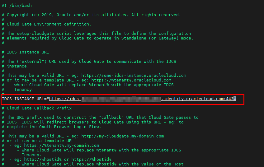

  2. IDCS_INSTANCE_URL 설정을 변경하여 ID 도메인 설정을 앱 게이트웨이에 삽입하도록 cloudgate-env 파일을 편집합니다. 이 설정에서는 도메인 끝점의 FQDN(위의 curl을 통해 액세스 테스트를 수행하는 데 사용된 것과 동일함)을 삽입해야 합니다.
    cloudgate-env 파일 편집

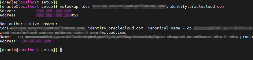

  4. 마지막 단계로서 앱 게이트웨이 서버의 분석기가 OCI에서 ID 도메인 끝점의 IP 주소를 식별할 수 있는지 확인해야 합니다. 이렇게 하려면 아래 명령을 실행합니다.
    nslookup <id_domain_endpoint_domain>
    앱 게이트웨이 서버 분석기 확인

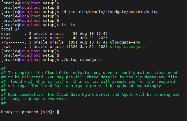

  1. 앱 게이트웨이 파일에 필요한 모든 변경 작업을 수행한 후 명령을 실행하여 앱 게이트웨이를 구성해야 합니다. 이렇게 하려면 /scratch/oracle/cloudgate/ova/bin/setup 디렉토리 내에서 setup-cloudgate 명령을 실행합니다.
    앱 게이트웨이 구성

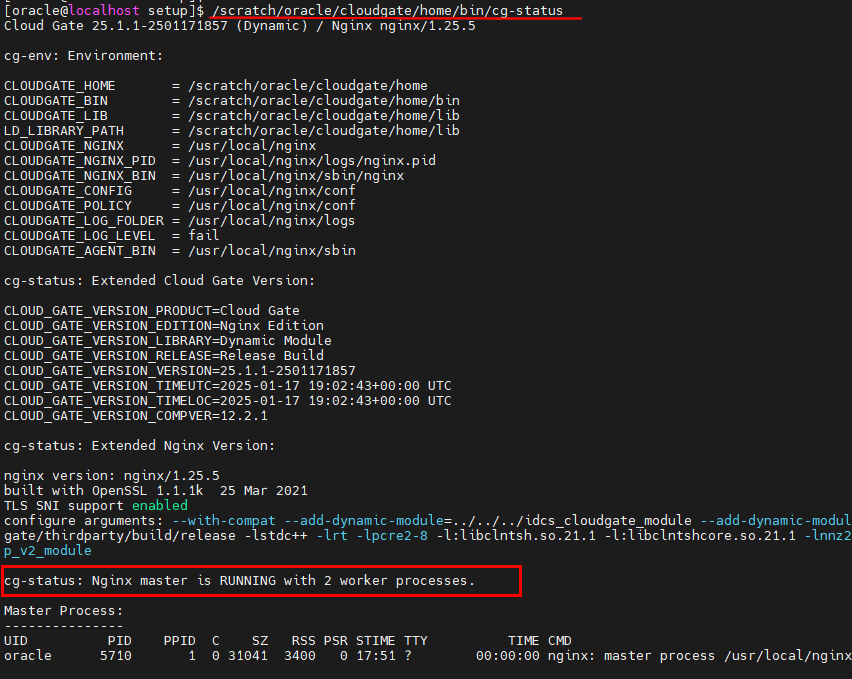

  2. 지침을 완전히 따릅니다. 앱 게이트웨이 파일에 구성된 정보를 확인하고 프롬프트가 표시되면 비밀번호를 입력합니다. 구성이 완료되면 앱 게이트웨이가 다음 명령으로 작동하는지 확인합니다.
    /scratch/oracle/cloudgate/home/bin/cg-status
    앱 게이트웨이 배치 상태 확인
  3. 서버가 작동되어 실행 중인지 확인한 후 앱 게이트웨이 기능을 사용할 애플리케이션 구성을 시작할 수 있습니다.

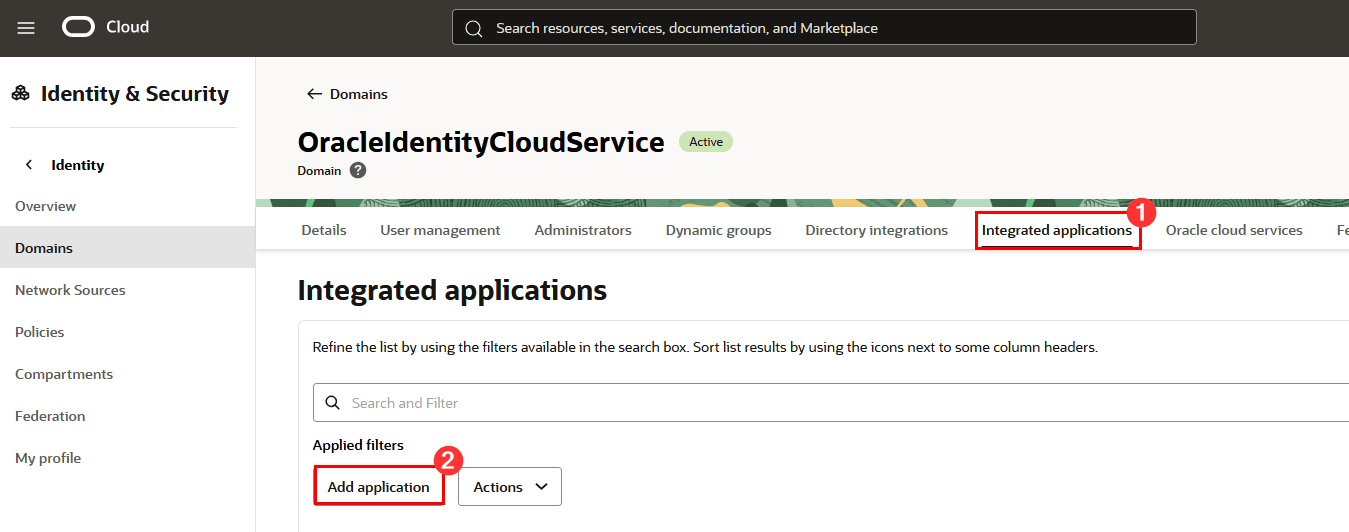

작업 9: Oracle App Gateway로 레거시 애플리케이션 보안
  1. Oracle App Gateway를 사용하여 레거시 애플리케이션을 보호하려면 앱 게이트웨이가 구성된 ID 도메인에 대한 액세스를 구성하고 통합 애플리케이션을 누른 다음 애플리케이션 추가를 눌러야 합니다.
    ID 도메인에 대한 액세스 구성

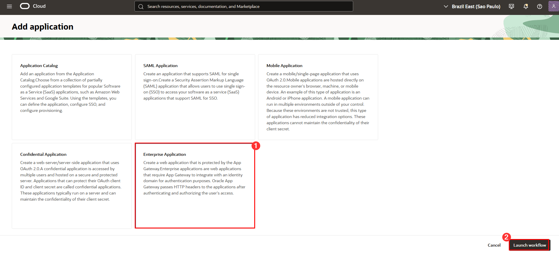

  2. 엔터프라이즈 애플리케이션을 선택하고 워크플로우 실행을 누릅니다.
    엔터프라이즈 애플리케이션 워크플로우 실행

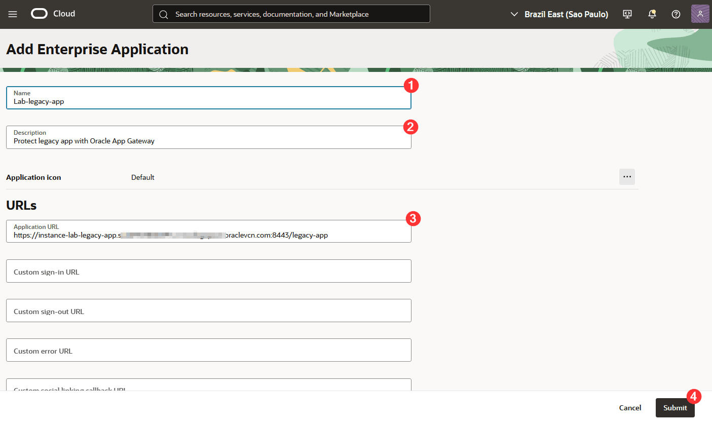

  3. 다음을 포함하여 요청된 모든 정보를 입력합니다.
    • 이름: 애플리케이션 게이트웨이로 보호되도록 애플리케이션에 대해 생성될 엔터프라이즈 애플리케이션의 이름입니다.
    • 설명: 앱 게이트웨이로 보호할 레거시 애플리케이션에 대한 설명을 입력합니다.
    • 응용 프로그램 URL: 사용자가 레거시 응용 프로그램에 액세스하는 데 현재 사용하는 URL을 추가합니다. 앱 게이트웨이로 보호될 애플리케이션의 URL입니다.
    엔터프라이즈 애플리케이션에서 필요한 정보 입력
  4. 제출을 누릅니다.
    엔터프라이즈 애플리케이션 생성이 완료되면 세부정보가 포함된 화면이 표시됩니다.

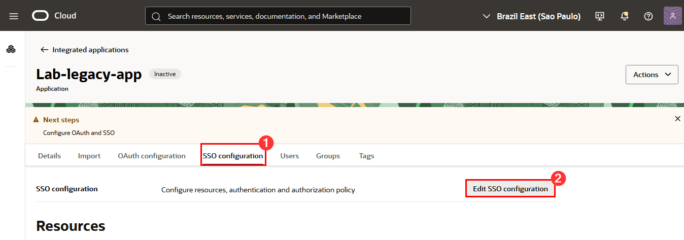

  5. SSO 구성을 누른 다음 SSO 구성 편집을 눌러 구성을 계속합니다.
    SSO Configuration을 누르고

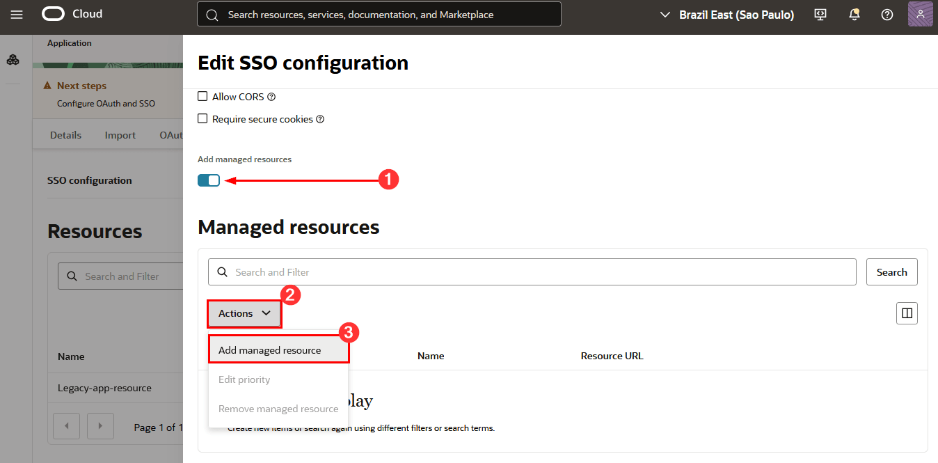

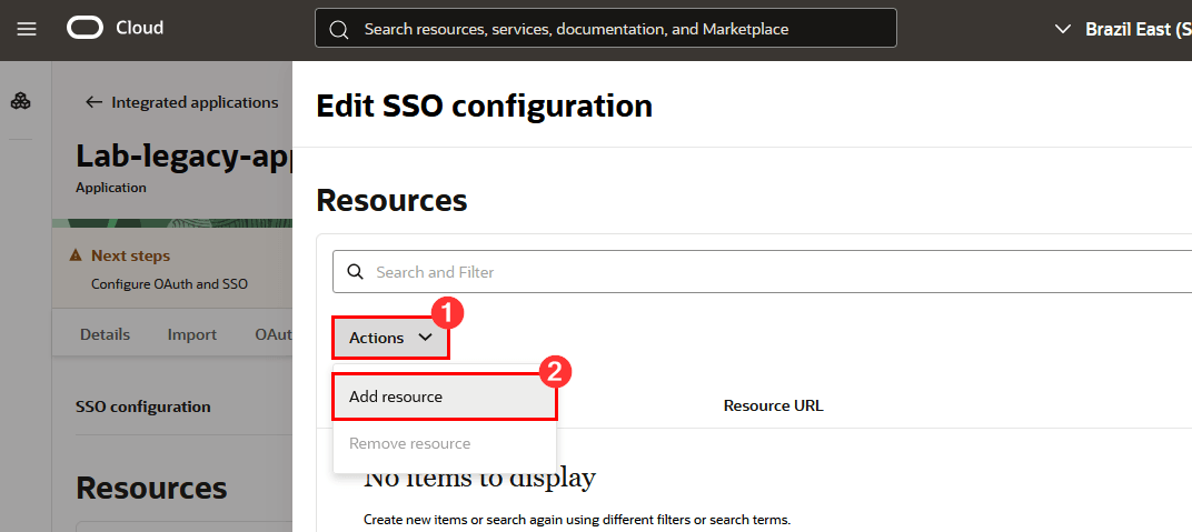

  6. 작업을 누른 다음 리소스 추가를 누릅니다.
    Actions를 누르고 리소스를 추가합니다.

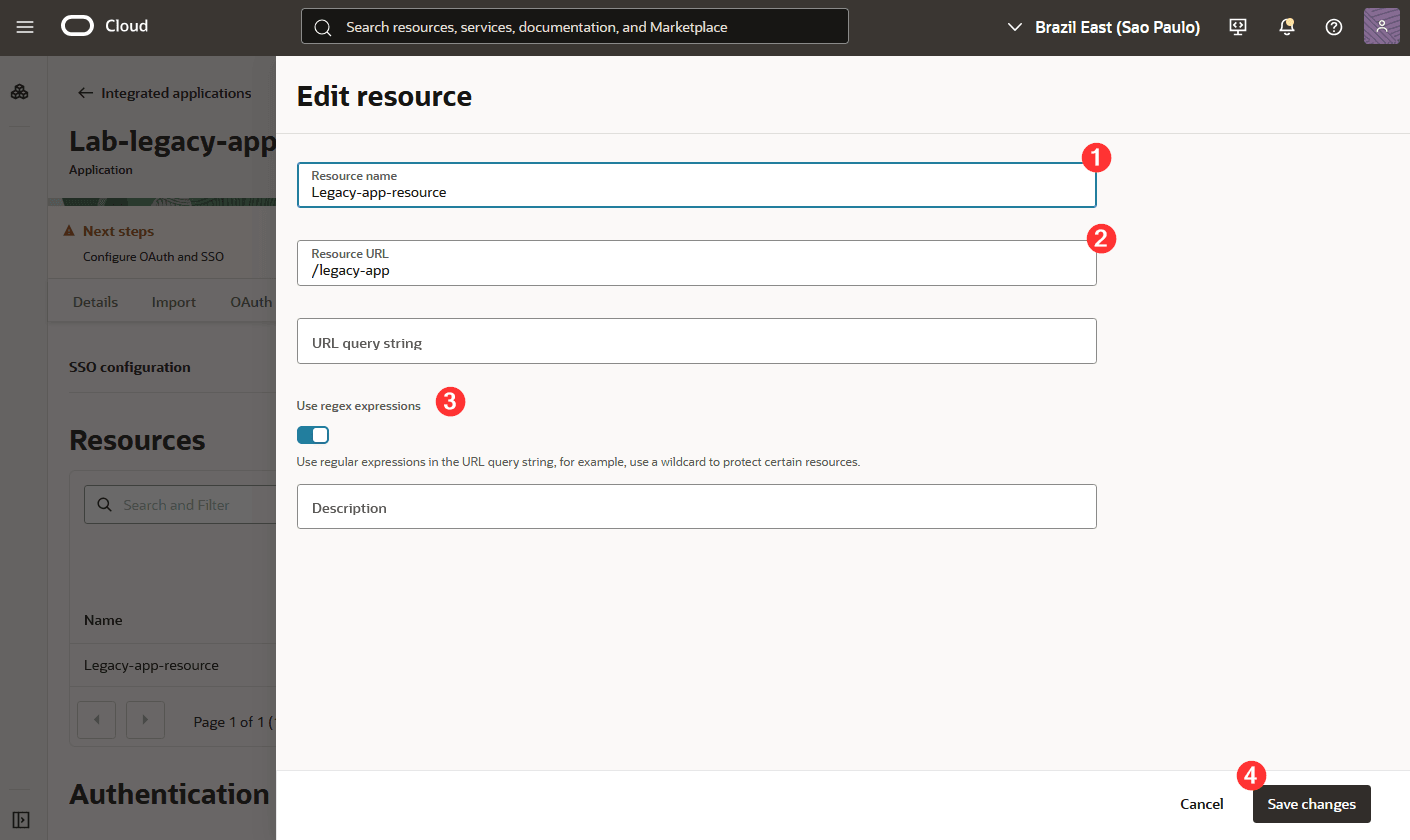

  7. Oracle App Gateway로 보호할 레거시 애플리케이션 리소스를 구성합니다. 리소스를 개별적으로 생성하여 레거시 응용 프로그램의 URL에 하나씩 추가하고 정규식을 사용하여 응용 프로그램이 가지고 있는 URL 모음을 나타낼 수 있습니다.
    리소스 생성
  8. 리소스 추가를 누릅니다.

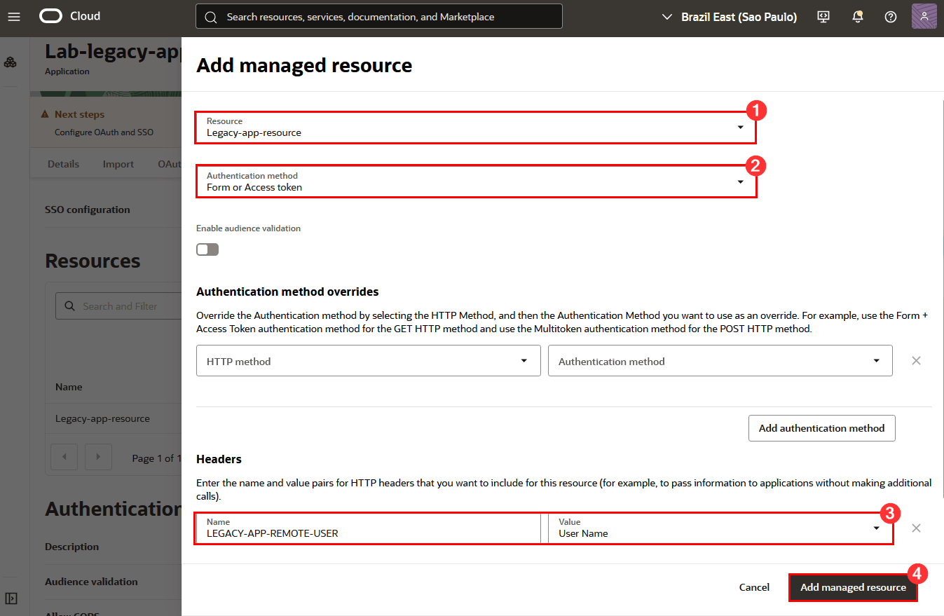

  9. 리소스 관리자를 구성하려면 SSO 구성 편집을 누르고 [SSO 구성] 페이지로 아래로 스크롤하여 관리되는 리소스 추가를 선택하고 작업을 누른 다음 관리되는 리소스 추가를 누릅니다.
    [리소스 추가] 단추를 눌러 완료합니다.
  10. 표시된 페이지에서 다음을 수행합니다.
    1: 리소스: 새로 생성된 리소스를 선택합니다(이 자습서에서는 Legacy-app-resource임).
    2: 인증 방법: 레거시 애플리케이션에 대한 인증 방법을 선택합니다. 예를 들어, 양식 또는 액세스 토큰을 사용합니다.
    3: 이름/값: 레거시 애플리케이션으로 전송할 HTTP 헤더의 이름과 값을 입력합니다.
    필요한 정보 입력
  11. 마지막으로 관리 리소스 추가를 누른 다음 변경 사항 저장을 누릅니다. 이렇게 해서 OCI IAM에 엔터프라이즈 애플리케이션 생성이 완료되었습니다. 이 엔터프라이즈 애플리케이션은 Oracle 앱 게이트웨이로 보호될 레거시 애플리케이션을 나타냅니다.

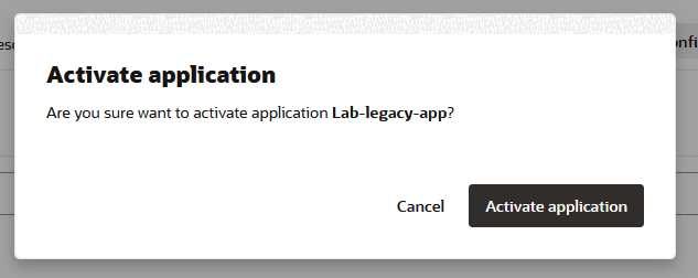

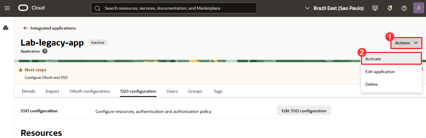

  12. 엔터프라이즈 애플리케이션을 생성한 후 작업 메뉴를 누르고 활성화를 눌러 활성화합니다.
    엔터프라이즈 애플리케이션 활성화
  13. 활성화 확인:
    활성화 확인

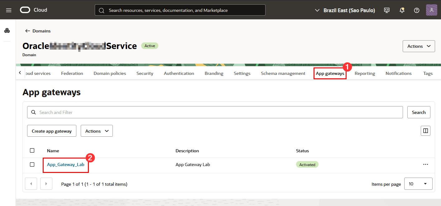

  2. ID 도메인의 기본 화면으로 돌아가서 앱 게이트웨이를 누른 다음 구성한 앱 게이트웨이의 이름을 누릅니다.
    앱 게이트웨이를 누르고 앱 게이트웨이를 선택합니다.

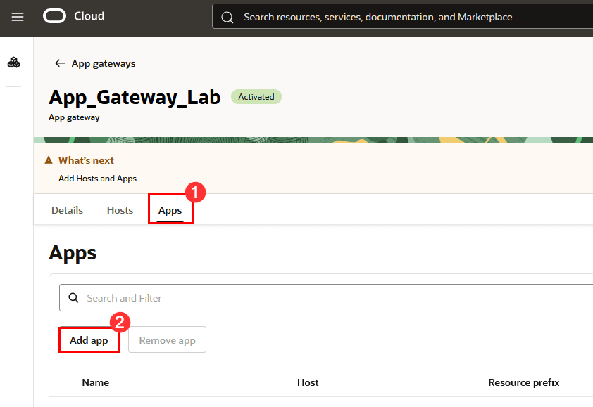

  3. 을 누른 다음 앱 추가를 누릅니다.
    앱 게이트웨이에 앱 추가

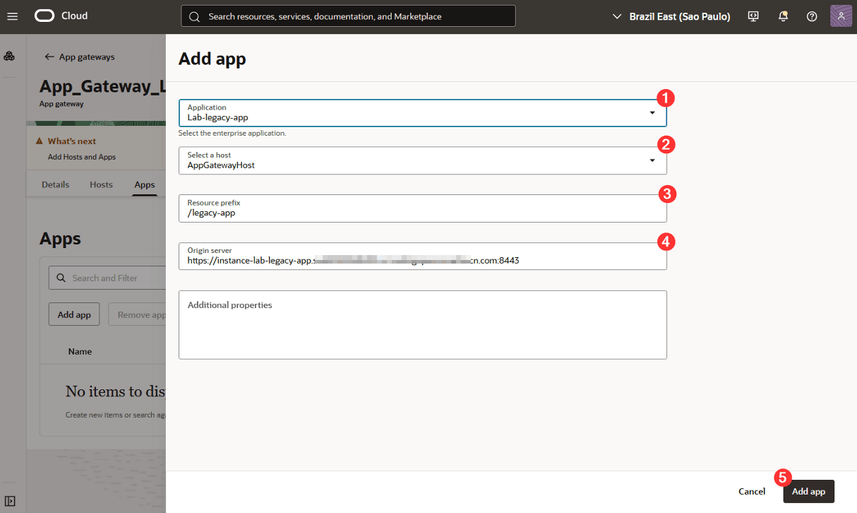

  4. 구성 화면에서 필요한 정보를 입력합니다.
    필요한 정보 입력
    설명:
    1: 응용 프로그램: 이전에 생성한 응용 프로그램을 선택합니다.
    2: 호스트 선택: 응용 프로그램에 대해 생성한 호스트를 선택합니다.
    3: 리소스 접두어: 앱 게이트웨이를 통해 애플리케이션에 액세스해야 하는 경로를 입력합니다.
    4: 원본 서버: 레거시 응용 프로그램이 실행 중인 서버의 FQDN을 입력한 다음 응용 프로그램이 실행 중인 포트를 입력합니다.
  5. 마지막으로 앱 추가를 누르십시오.

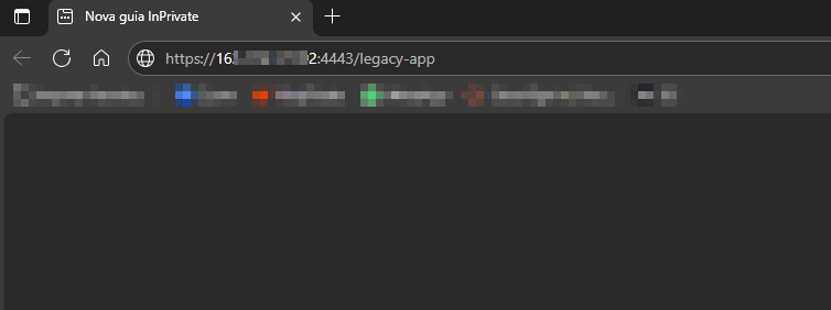

  1. 앱 게이트웨이 및 엔터프라이즈 애플리케이션을 구성한 후 액세스 테스트를 수행할 수 있습니다. 이렇게 하려면 브라우저를 열고 구성된 포트와 함께 앱 게이트웨이의 공용 주소를 입력합니다.
    레거시 애플리케이션에 대한 액세스 테스트

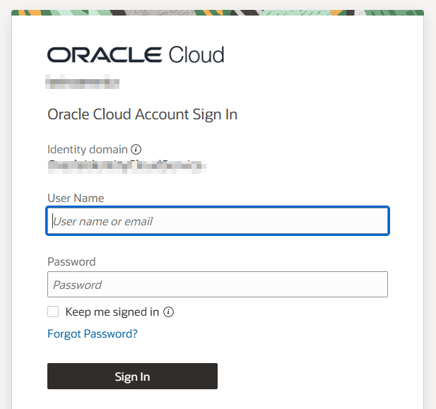

  2. 액세스 시 앱 게이트웨이는 OCI 로그인을 수행할 수 있도록 사용자를 OCI IAM으로 재지정합니다.
    OCI IAM 로그인으로 앱 게이트웨이 재지정
  3. 사인인하면 재지정이 발생하고 애플리케이션 게이트웨이를 통해 애플리케이션에 액세스합니다.
