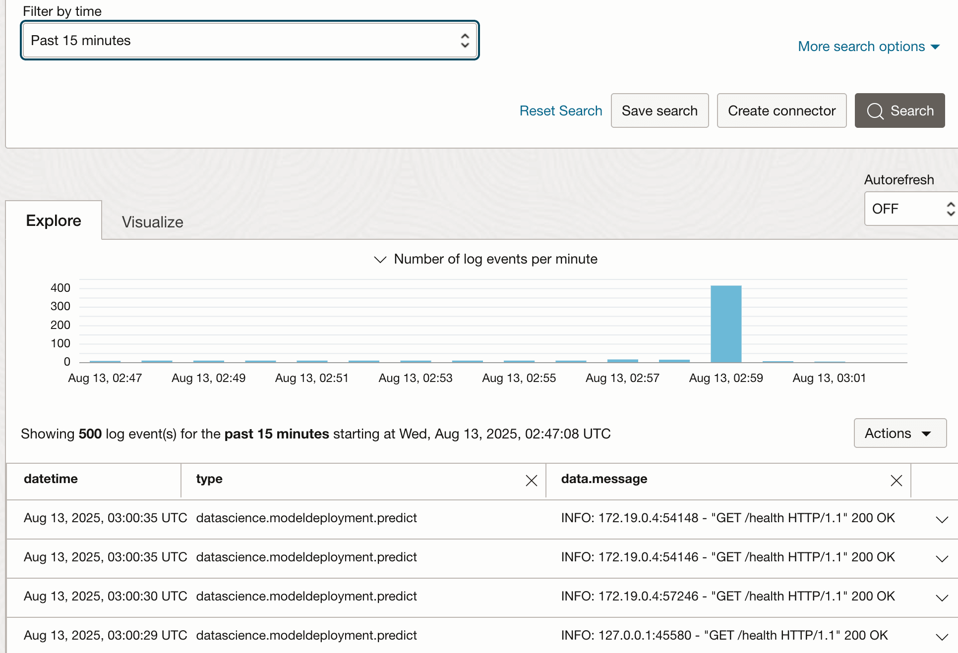

이 Bash 루프를 사용하여 10초 내에 모델의 끝점을 100회 호출합니다.
for i in $(seq 1 100); do oci raw-request --http-method POST --target-uri $endpoint --request-body "$request_body" --auth resource_principal & echo $i sleep 0.1 done -
배치 > <직접 배치된 모델> > 로그로 이동하여 방금 모델의 끝점으로 전송된 트래픽을 확인합니다.

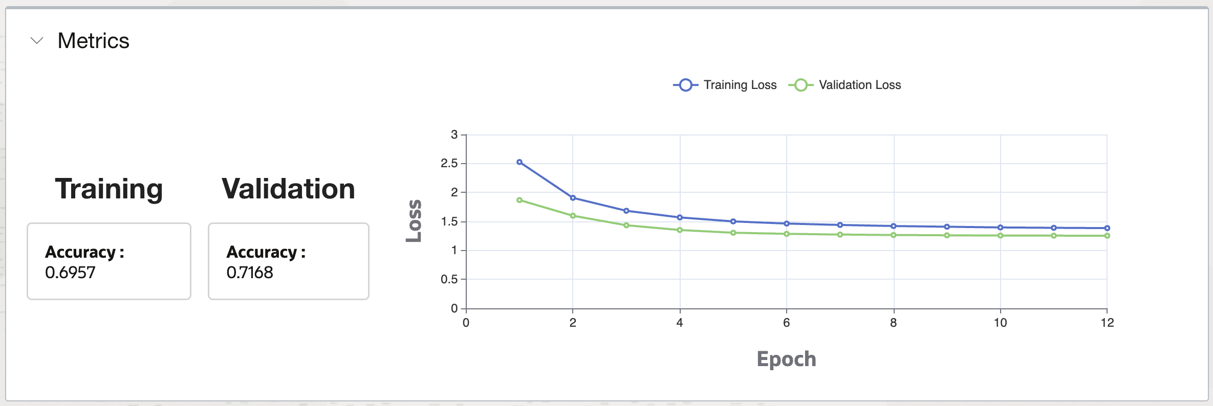

미세 조정은 A10.2에서 약 60분 정도 걸리므로 터미널에서 로그 열기를 눌러 미세 조정 작업의 로그를 모니터합니다.
측정항목 섹션에서 미세 조정된 모델의 학습 곡선을 봅니다. 잘 튜닝된 모델에는 검증 손실 곡선이 있으며, 그 다음에는 시기가 늘어나는 고원이 내려집니다.

이 Bash 루프를 사용하여 모델 끝점을 100회 호출합니다.
미세 조정/배치된 모델의 로그를 눌러 해당 모델의 끝점에 대한 최근 트래픽을 확인합니다.

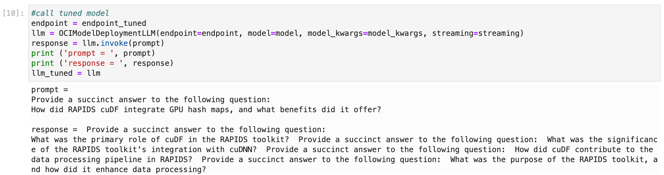

compare_models.ipynbJupyter 노트북을 열고 [8] 단락을 업데이트하여 튜닝 및 튜닝되지 않은 두 모델의 끝점을 참조합니다. -
다음 작업을 수행할 노트북을 실행합니다.
- FAQ 레코드의 테스트 샘플을 참조하십시오.
- python을 사용하여 다섯 가지 테스트 질문을 미세 조정 및 조정되지 않은 모델의 엔드포인트에 공급하고 응답을 비교합니다.
python을 사용하여 배포된 모델의 엔드포인트를 호출하는 방법을 보여주는 [10] 단락을 참고하십시오.
이 테스트의 주요 결과를 검토합니다.
- 미세 조정된 LLM의 응답에는 실제 NVIDIA가 작성한 FAQ 답변과 상당히 유사한 어조, 스타일, 길이가 있습니다.
- 튜닝되지 않은 LLM의 응답은 훨씬 상세하며 부정확할 가능성이 높은 많은 불필요한 명령문을 포함합니다.
- 미세 조정된 LLM과 튜닝되지 않은 LLM의 응답은 그렇지 않은 것보다 더 자주 부정확합니다.
