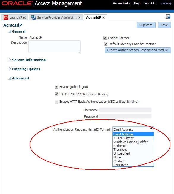

NameID 형식
SAML 2.0 프로토콜을 사용하면 IdP에서 검증을 실행할 때 사용할 특정 NameID 형식을 SP가 IdP에서 요청할 수 있습니다.
주: SAML 1.1 및 OpenID 2.0은 이러한 방식을 제공하지 않습니다.
OAM 구성
관리자는 다음을 통해 SAML 2.0 AuthnRequest에서 NameID 형식을 요청하도록 OAM/SP를 구성할 수 있습니다.
- OAM 관리 콘솔, IdP 파트너 항목
- IdP 파트너 구성을 수정하는 OAM WLST
setIdPPartnerNameIDFormat()명령
OAM 관리 콘솔
OAM 관리 콘솔을 통해 요청된 NameID 형식을 구성하려면 다음 단계를 수행합니다.
- OAM 관리 콘솔(
http(s)://oam-admin-host:oam-adminport/oamconsole)로 이동합니다. - Identity Federation, 서비스 제공자 관리로 이동합니다.
- 수정할 IdP 파트너를 엽니다.
- 다음 값 중 하나가 포함된 Authentication Request
NameIDFormat 드롭다운 상자에서None:NameID형식이 기본값으로 설정됩니다.Email Address:NameID형식은urn:oasis:names:tc:SAML:1.1:nameidformat:emailAddress로 설정됩니다.X.509 Subject:NameID형식은urn:oasis:names:tc:SAML:1.1:nameidformat:X509SubjectName로 설정됩니다.Windows Name Qualifier:NameID형식은urn:oasis:names:tc:SAML:1.1:nameidformat:WindowsDomainQualifiedName로 설정됩니다.Kerberos:NameID형식은urn:oasis:names:tc:SAML:2.0:nameidformat:kerberos로 설정됩니다.Transient:NameID형식은urn:oasis:names:tc:SAML:2.0:nameidformat:transient로 설정됩니다.Unspecified:NameID형식은urn:oasis:names:tc:SAML:1.1:nameidformat:unspecified로 설정됩니다.Custom: 이 경우 관리자가 사용자 정의NameID형식을 사용하도록 지정할 수 있는 필드가 나타납니다.NameID형식은 지정된 형식으로 설정됩니다.- 이 예제의 Persistent
: TheNameIDformat will be seturn:oasis:names:tc:SAML:2.0:nameidformat:persistentwe selectedEmail Address`
- 저장을 누릅니다.
그림 OAM_Administration_Console.jpg 설명

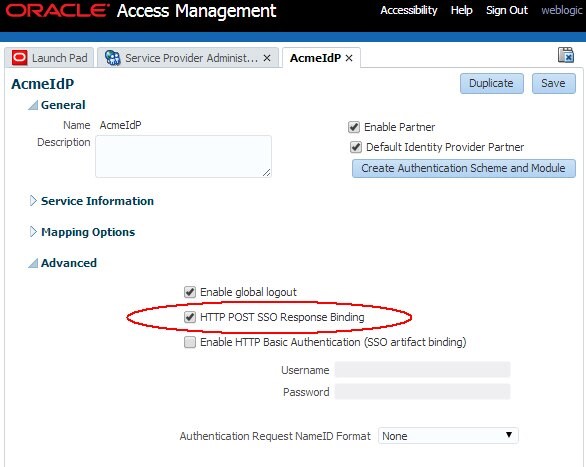

프로토콜 바인딩
SAML 2.0 사양은 IdP에서 SAML 2.0 검증을 사용하여 사용자를 SP로 재지정하는 데 사용해야 하는 바인딩을 SP가 요청하는 방법을 정의합니다. ProtocolBinding 속성은 IdP에서 사용해야 하는 바인딩을 나타냅니다. 다음과 같이 설정됩니다.
- HTTP-POST의 경우
urn:oasis:names:tc:SAML:2.0:bindings:HTTPPOST - 또는 아티팩트의 경우
urn:oasis:names:tc:SAML:2.0:bindings:Artifact
또한 SAML 2.0 사양은 SP에서 메시지를 보낼 수 있으므로 SAML 2.0 AuthnRequest 메시지를 사용하여 사용자를 SP에서 IdP로 재지정하는 다양한 방법을 정의합니다.
- HTTP 재지정을 통해
- 또는 HTTP POST
- (다른 바인딩은 이론적으로 아티팩트와 같이 사용할 수 있지만 실제로는 사용되지 않습니다.)
OAM 구성
OAM은 다음과 같이 구성할 수 있습니다.
- OAM 관리 콘솔 또는 OAM WLST
configureSAMLBinding()명령을 통해 사용할 검증 응답 바인딩 설정 - OAM WLST
configureSAMLBinding()명령을 통해 SAML AuthnRequest 메시지 전송 방법을 나타냄
주: SAML 2.0 AuthnRequest 메시지 전송에 대한 바인딩은 SAML 2.0
LogoutRequest및LogoutResponse메시지 전송에도 사용됩니다.
OAM 관리 콘솔
OAM 관리 콘솔을 통해 SSO 응답/검증 바인딩을 구성하려면 다음 단계를 수행합니다.
- OAM 관리 콘솔(
http(s)://oam-admin-host:oam-adminport/oamconsole)로 이동합니다. - Identity Federation, Service Provider Administration으로 이동합니다.
- 수정할 IdP 파트너를 엽니다.
- HTTP POST를 통해 SSO 응답을 반환하도록 IdP에 요청하려면 "HTTP POST SSO 응답 바인딩" 상자를 선택하고, 그렇지 않으면 아티팩트를 요청하도록 선택을 취소합니다.
- 저장을 누릅니다.
그림 SSO_Response_Assertion_Configuration.jpg 설명

이 테스트에서 OAM/SP는 SSO 검증을 전송하기 위해 IdP에서 HTTP-POST를 요청하는 OOTB 구성과 함께 원격 SAML 2.0 IdP 파트너와 통합됩니다. 이 설정에 따라 OAM/SP가 통합 SSO 플로우를 시작할 때 다음 SAML 2.0 AuthnRequest가 생성됩니다.
<samlp:AuthnRequest
ProtocolBinding="urn:oasis:names:tc:SAML:2.0:bindings:HTTP-
POST" ID="id-
E4BOT7lwbYK56lO57dBaqGUFq01WJSjAHiSR60Q4"
Version="2.0" IssueInstant="2014-04-01T21:39:14Z"
Destination="https://acme.com/saml20/sso">
<saml:Issuer
Format="urn:oasis:names:tc:SAML:2.0:nameidformat:entity">https://sp.com
/oam/fed</saml:Issuer>
<samlp:NameIDPolicy AllowCreate="true"/> </samlp:AuthnRequest>
