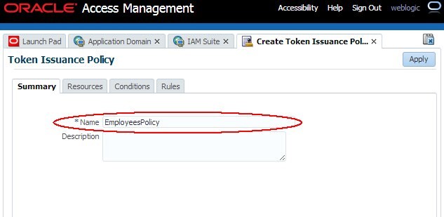

토큰 발행 정책 생성을 누릅니다.
이름을 입력합니다(예: EmployeesPolicy).
다음 단계를 실행합니다.

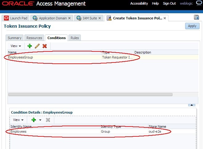

- 조건 탭을 누릅니다.

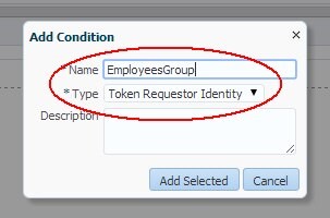

- Add를 눌러 employees 그룹에 대한 제약 조건을 추가합니다.
- 제약 조건의 세부 정보를 입력합니다.
Name: 예:EmployeesGroupType: 토큰 요청자 ID
그림 Add_Conditions_Screen.jpg 설명
다음 단계를 실행합니다.
선택된 항목 추가를 누릅니다
새로 생성된 제약 조건을 선택하여 구성

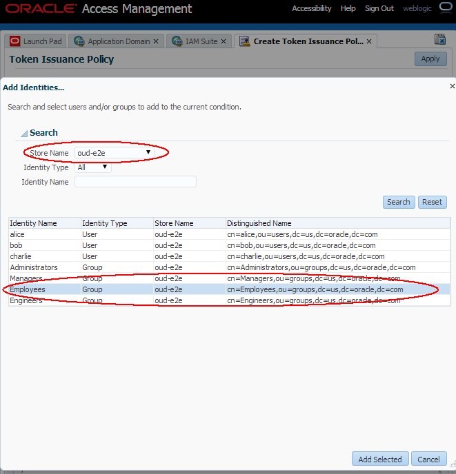

조건 세부정보에서 추가를 누르고 ID 추가를 선택합니다.
사용자가 존재하는 ID 저장소를 선택합니다. 검색을 누릅니다.
직원 그룹 선택
선택된 항목 추가를 누릅니다

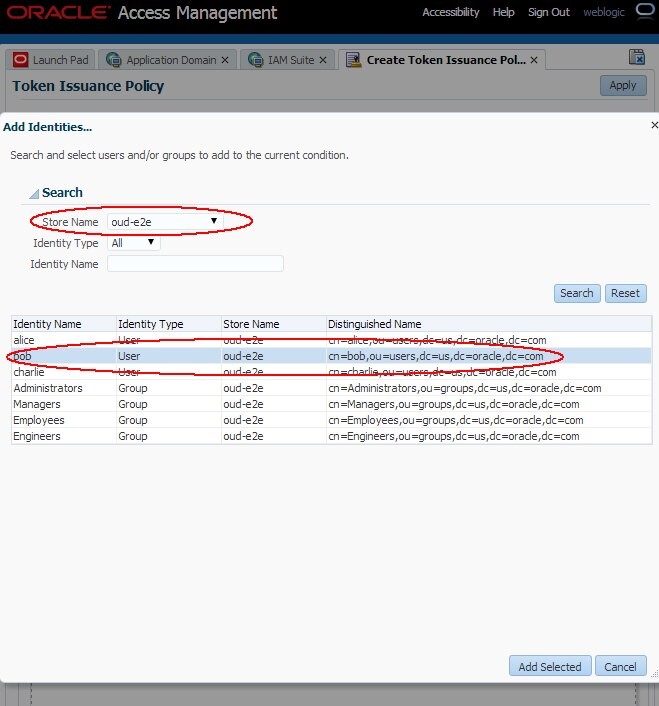

사용자 BOB 선택
선택된 항목 추가를 누릅니다

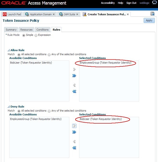

규칙 탭을 누릅니다.
직원 그룹에 속한 사용자가 이 정책에 나열된 파트너와 통합 SSO를 수행할 수 있도록 하려고 하므로 허용 규칙 섹션에서
EmployeesGroup조건을 선택하고 선택된 조건에 추가합니다. -
bob이 이 정책에 나열된 파트너와 통합 SSO를 수행할 수 없도록 하려고 하므로 [거부 규칙] 섹션에서
BobUser조건을 선택하고 선택된 조건에 추가합니다. -
Apply를 누릅니다.

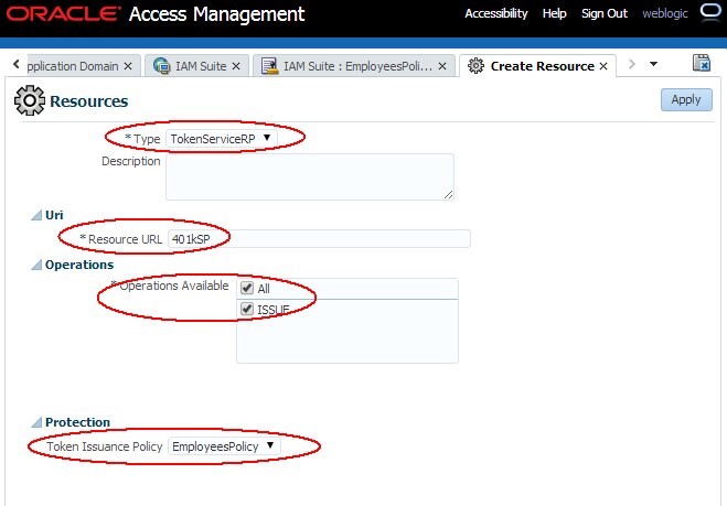

다음 단계를 실행하여 새 리소스를 생성하고 EmployeesPolicy 토큰 발행 정책에 추가합니다.
- OAM 관리 콘솔(
http(s)://oam-admin-host:oam-adminport/oamconsole)로 이동합니다. - Access Manager, Application Domains로 이동합니다.
- 검색을 누릅니다
- 결과 목록에서 IAM Suite를 누르면 리소스 탭을 누릅니다.
- 새 리소스를 누르고 토큰 발행 정책에 대한 새 리소스를 생성합니다.
Type: TokenServiceRPResource URL, Federation Admin 섹션에서 생성한 SP 파트너의 이름: 401kSPOperations: 모두Token Issuance Policy: EmployeesPolicy
Apply를 누릅니다.

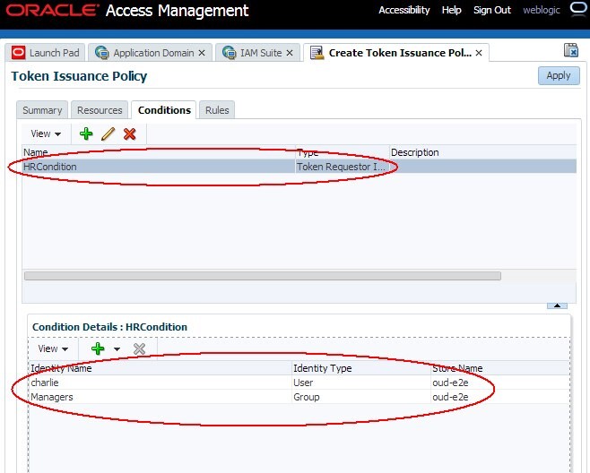

사용자가 존재하는 ID 저장소를 선택하고 검색을 누릅니다.
Managers Group을 선택하고
charlie유저를 선택한 다음 Add Selected를 누릅니다.

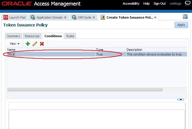

- Add를 눌러 모든 유저에 대해 제약 조건을 추가합니다.
Name: 예: TrueConditionType: 참
그림 TrueCondition_Screen.jpg 설명
선택된 항목 추가를 누릅니다

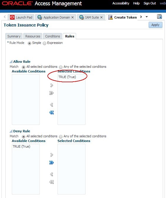

규칙 탭을 누릅니다.
모든 사용자가 이 정책에 나열된 파트너와 통합 SSO를 수행할 수 있도록 하려고 하므로 [허용 규칙] 섹션에서
TrueCondition조건을 선택하고 선택된 조건에 추가합니다. -
Apply를 누릅니다.

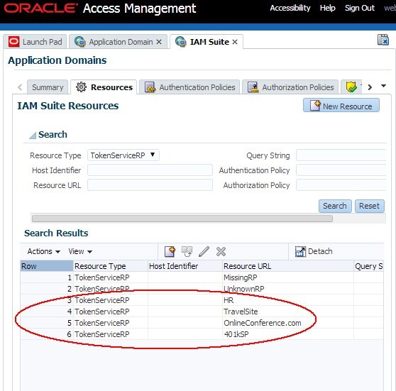

위에서 생성한 SP 파트너에 대한 리소스를 보려면 다음 단계를 수행하십시오.
OAM 관리 콘솔(
검색을 누릅니다
리소스 유형으로
TokenServiceRP를 선택합니다. 검색을 누릅니다.TokenServiceRP유형의 리소스 목록이 표시됩니다.MissingRP및UnknownRP는 OSTS 권한 부여 정책과 관련이 있습니다.HR,TravelSite,OnlineConference.com및401kSP가 표시됩니다.
