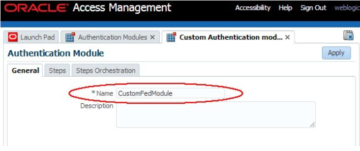

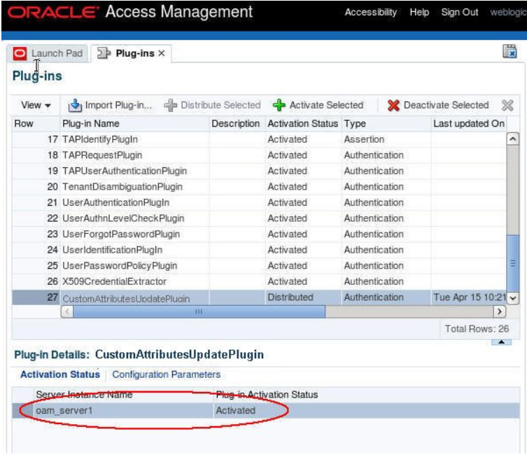

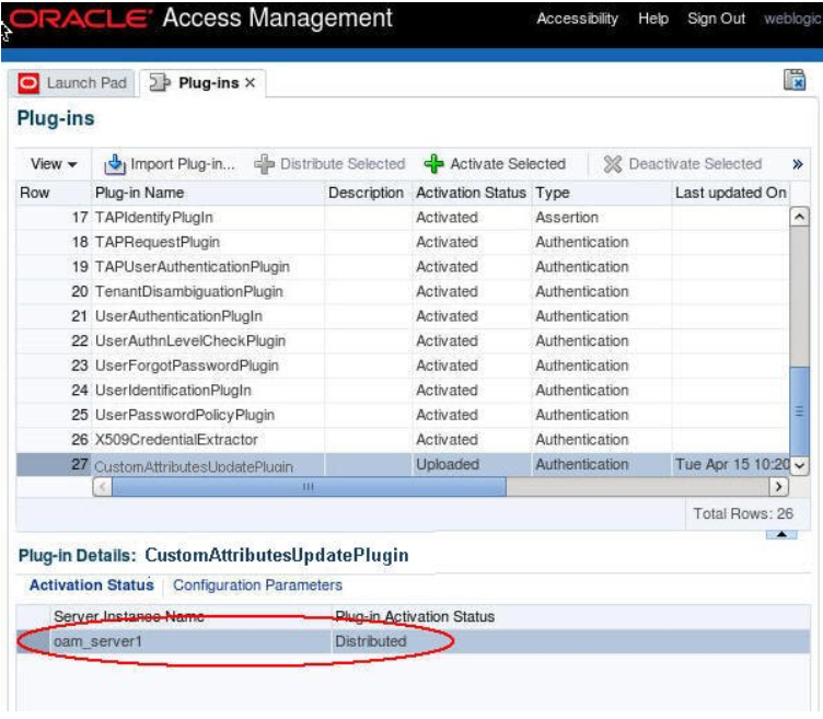

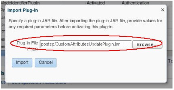

- OAM에 플러그인 업로드

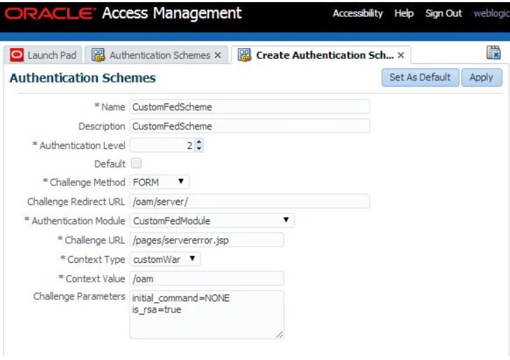

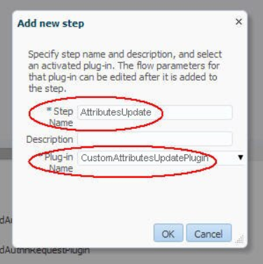

- 새 통합 인증 모듈 생성
통합 인증 모듈
중요 사항: 통합 테스트 SP 응용 프로그램을 사용할 때 인증 모듈이 통과되어 해당 모듈에 정의된 플러그인이 실행되지 않습니다.

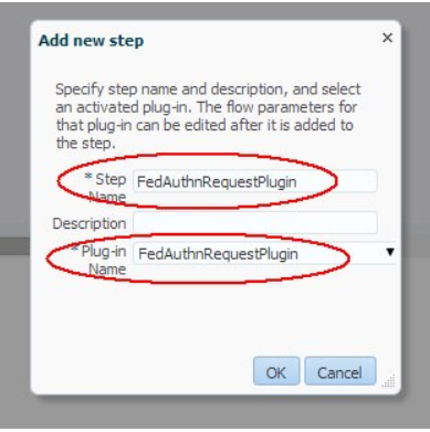

OOTB 통합 인증 모듈(FederationPlugin)은 두 개의 플러그인으로 구성됩니다.
- FedAuthnRequestPlugin: 통합 SSO 플로우를 시작하고, 이전 인증 플러그인에서 제공하지 않은 경우 사용할 IdP을 결정하고, SSO 요청을 생성하고, 사용자를 IdP로 재지정합니다.
- AssertionProcessing: 수신 SAML/OpenID SSO 응답을 처리하고 LDAP 디렉토리의 로컬 사용자 레코드에 메시지를 매핑합니다.

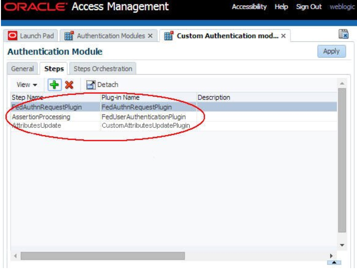

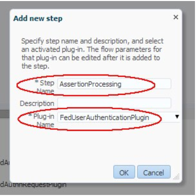

다음 방법으로 오케스트레이션을 볼 수 있습니다.
- OAM 관리 콘솔(
http(s)://oam-adminhost:oam-admin-port/oamconsole)로 이동합니다. - 액세스 관리자, 인증 모듈로 이동합니다.
- FederationScheme를 엽니다.
- Steps 탭을 눌러 플러그인을 확인합니다.
- 조정 단계 탭을 눌러 여러 플러그인과 작업을 시작하는 데 사용되는 플러그인 간의 조정을 확인합니다.

AssertionProcessing 플러그인
AssertionProcessing 플러그인은 수신 SSO 검증의 검증 및 소비를 담당하고, 검증을 로컬 LDAP 사용자 레코드에 매핑하고, 사용자 ID와 검증 콘텐츠를 OAM에 반환합니다. 인증 플러그인 간에 공유되는 AuthenticationContext 인스턴스에는 다양한 플러그인이 런타임 시 통신할 수 있게 해주는 CredentialParam 객체와 인증 작업의 결과가 포함됩니다.

사용자 정의 인증 플러그인은 다음으로 구성됩니다.
oracle.security.am.plugin.authn.AbstractAuthenticationPlugIn클래스를 확장하는 하나의 Java 클래스- Java 클래스를 설명하는
MANIFEST.MF파일 - 플러그인을 설명하는 XML 파일
이러한 세 가지 요소는 JAR 파일에 번들로 제공되며 JAR 파일은 OAM 관리 콘솔을 통해 OAM 서버로 업로드됩니다. 업로드 및 활성화되면 통합 인증 모듈을 수정합니다.

- OAM 관리 콘솔(
http(s)://oam-adminhost:oam-admin-port/oamconsole)로 이동합니다. - Access Manager, Plugins로 이동합니다.
- 플러그인 임포트를 누릅니다.
- 플러그인 JAR 파일(이 예제에서는
CustomAttributesUpdatePlugin.jar)을 선택합니다.
그림 Specifying_Plug-in_JAR_file.png에 대한 설명
플러그인이 업로드됨 상태임:
그림 Plug-in_loaded_Screen.png에 대한 설명
플러그인을 런타임 OAM 서버에 배포하고 활성화해야 합니다.
- 플러그인 선택
- 선택 항목 배포를 클릭합니다. 플러그인의 활성화 상태 탭에 플러그인 상태가 표시됩니다.
그림 Plug-in_Screen_with_Status.png에 대한 설명
플러그인을 활성화해야 합니다.
- 플러그인 선택
- Activate Selected를 누릅니다. 플러그인의 Activation Status 탭에 플러그인 상태가 표시됩니다.
그림 Plug-in_Screen_with_Status_Activated.png에 대한 설명

- OAM 관리 콘솔(
http(s)://oam-adminhost: oam-admin-port/oamconsole)로 이동합니다. - Access Manager, Authentication Modules로 이동합니다.
- 인증 모듈 생성을 누릅니다.
- 사용자정의 인증 모듈 생성을 선택합니다.
- 이름 입력(예:
CustomFedModule)
그림 Creating_Authentication_Module.png 설명
다음 단계를 수행하여 새 인증 모듈에 단계를 추가합니다.
- Steps 탭을 누릅니다.
- 추가를 눌러
FedAuthnRequestPlugin단계를 추가합니다. - 단계 이름:
FedAuthnRequestPlugin - 플러그인 이름:
FedAuthnRequestPlugin - OK를 누릅니다.
- 추가를 눌러
AssertionProcessing단계를 추가합니다. - 단계 이름:
AssertionProcessing - 플러그인 이름:
FedUserAuthenticationPlugin - OK를 누릅니다.
- 추가를 눌러
AttributesUpdate단계를 추가합니다. - 단계 이름:
AttributesUpdate - 플러그인 이름:
CustomAttributesUpdatePlugin - OK를 누릅니다.
그림 Add_Authentication_Module.png 설명
그림 Add_Assertion_Processing_Screen.png 설명
그림 Attributes_Update_Screen.png 설명
Steps 탭에는 다음이 표시됩니다.

새 인증 모듈을 사용하는 인증 정책으로 리소스를 보호하려면 먼저 새 사용자 정의 모듈을 참조하는 새 인증 체계를 생성해야 합니다. 인증 정책이 인증 모듈이 아닌 인증 체계에 바인드되었으므로 이 작업은 필수입니다. 해당 사용자 정의 모듈에 대한 새 인증 체계를 만들려면 다음 단계를 수행하십시오.
- OAM 관리 콘솔(
http(s)://oam-adminhost:oam-admin-port/oamconsole)로 이동합니다. - Access Manager, Authentication Schemes로 이동합니다.
- Create Authentication Scheme를 누릅니다.
- 이름(예:
CustomFedScheme) 및 설명을 입력합니다. 인증 레벨을 허용 가능한 값으로 설정합니다(이 예의 경우 2). - 챌린지 방법으로
FORM을 선택합니다. - Challenge Redirect URL을 설정합니다(이 예에서는
/oam/server/로 설정). - 새로 만든 사용자 정의 Authentication Module(예에서는
CustomFedModule)을 선택합니다. - 당면 과제 URL(이 예의 경우
/pages/servererror.jsp) 설정 - 컨텍스트 유형 설정(예:
customWar) - 컨텍스트 값(페이지가 사용되지 않으므로 여기서
/oam설정) - 적어도 시도 매개변수에 대해 다음을 입력하십시오.
- initial_command = 없음
- is_rsa=참
- Apply를 누릅니다.
그림 Authentication_Schemes_Screen.png 설명
