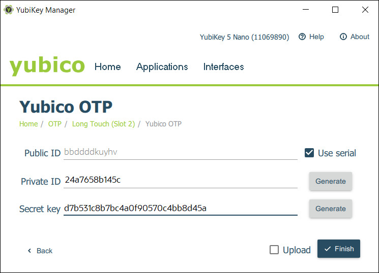

YubiKey Manager를 다운로드하고 설치합니다.
YubiKey Manager를 시작합니다.
장치에 YubiKey를 삽입합니다.
애플리케이션, OTP를 차례로 선택합니다.
장거리 터치 슬롯에서 구성을 선택합니다.
Select Credential Type에서 Yubico OTP를 선택합니다.
Yubico OTP 화면에서 다음을 수행합니다.
- Use serial(직렬 사용) 확인란을 선택합니다.
- 개인 ID에 대해 생성을 선택합니다.
- 비밀 키에 대해 생성을 선택합니다.
주: 지금
Public ID,Private ID및Secret key의 값을 기록해 두는 것이 중요합니다. 완료를 누르면 해당 값을 다시 검색할 수 없습니다.

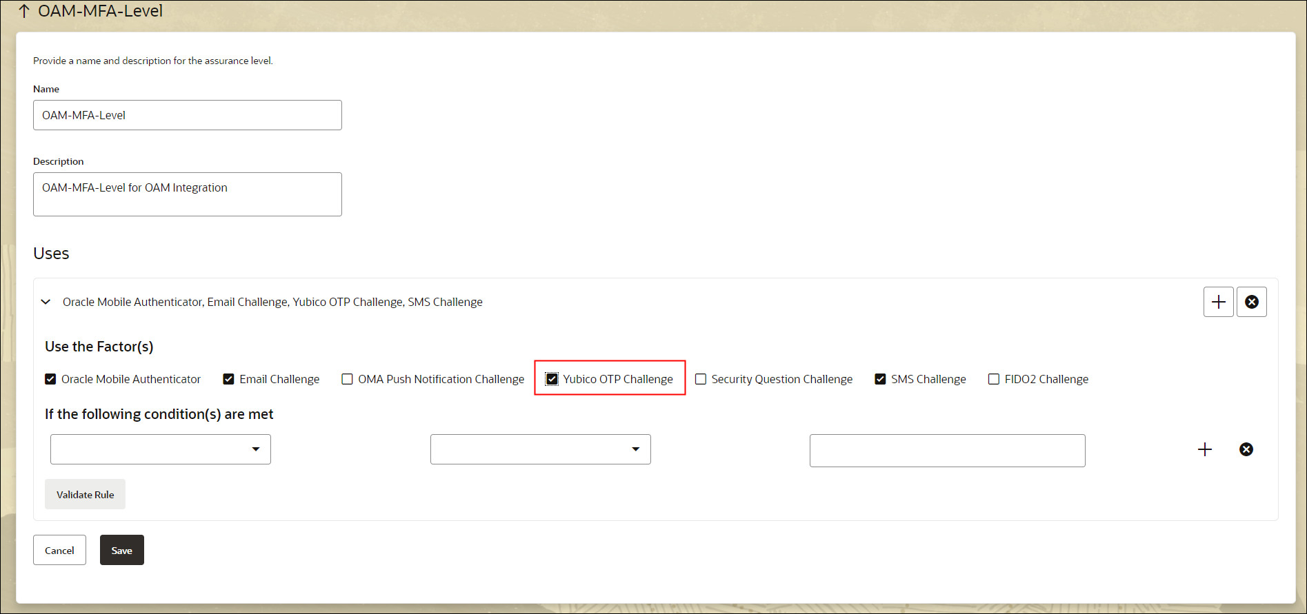

보증 레벨 탭에서 보증 레벨을 누릅니다. 예: OAM MFA-Level.
계수 사용에서 Yubico OTP 시도 응답 인증을 선택합니다.
저장을 누릅니다.

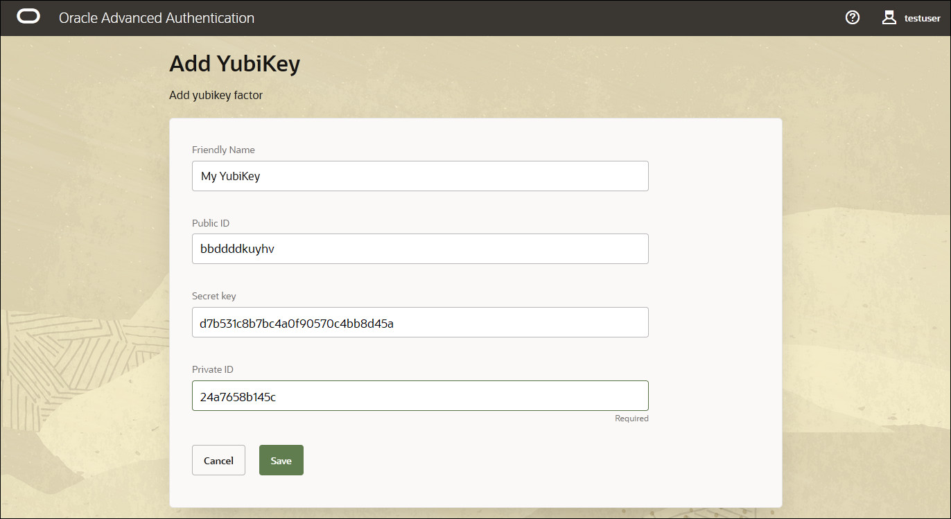

인증 요소 추가를 선택하고 드롭다운 메뉴에서 YubiKey OTP Challenge를 선택합니다.
YubiKey 추가 화면에서 다음을 입력하고 저장을 누릅니다.
친구 이름:
My YubiKey공용 ID:<Public ID>비밀번호 키:<Secret Key>개인 ID:<Private ID>주: 위의 값은 Yubikey Manager 구성의 Yubico OTP 화면에서 생성된 값과 일치해야 합니다.

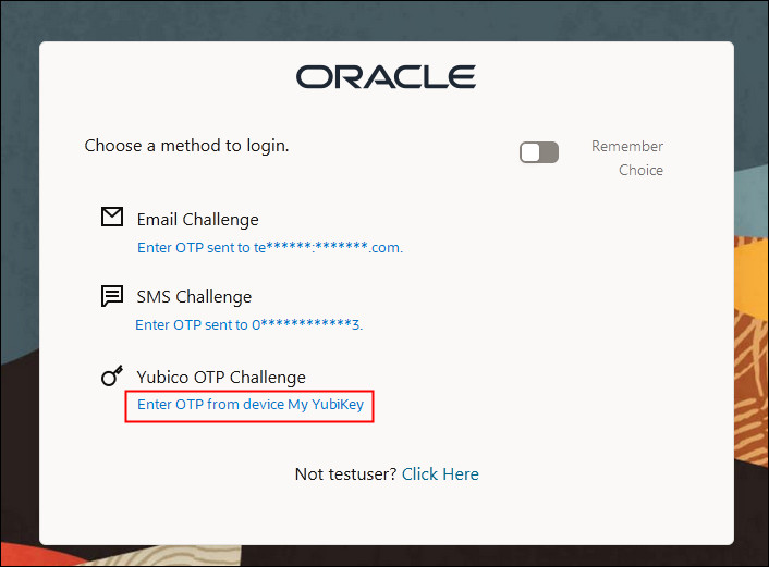

로그인이 성공하면 OAA 상기 문구 선택 페이지로 재지정됩니다. Enter OTP from device My YubiKey를 누릅니다.

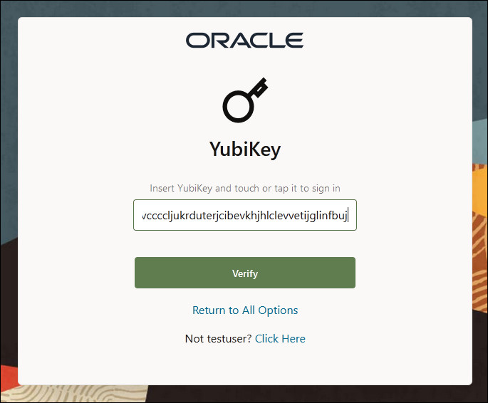

YubiKey 화면이 표시됩니다. OTP 상자 내부를 클릭한 다음 USB 포트에서 YubiKey를 터치합니다(긴 터치). OTP가 채워져야 합니다. 확인을 누릅니다.

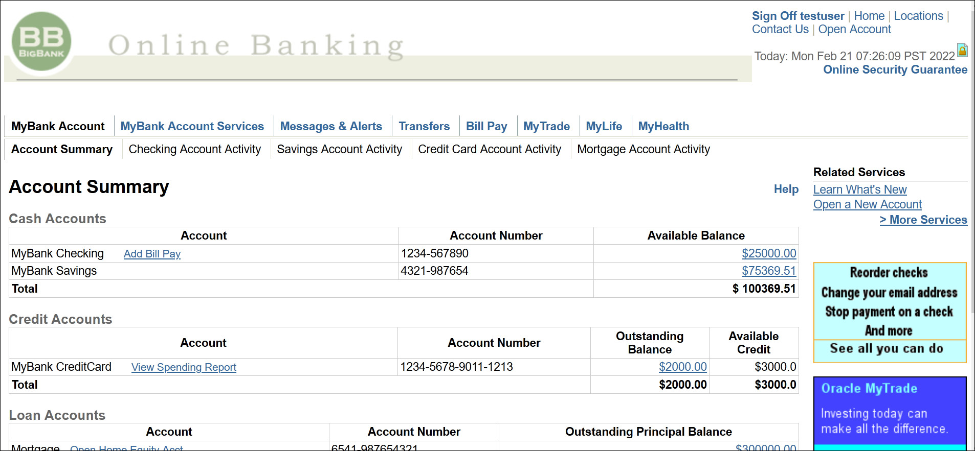

인증에 성공하면 보호된 응용 프로그램 페이지로 재지정됩니다. 예:
/mybank.
