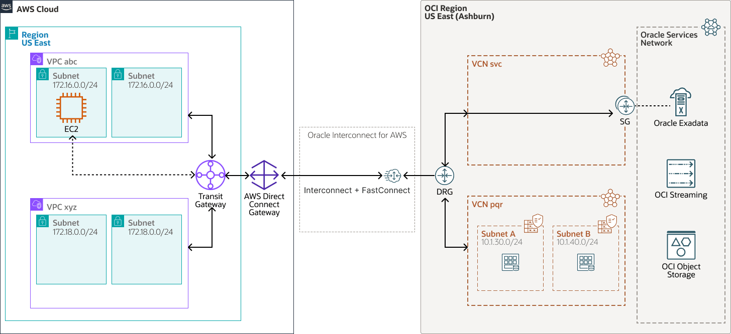

AWS용 Oracle Interconnect와 동일한 OCI 리전에서 AWS의 OCI 서비스에 액세스
access-oci-aws-interconnect-arch-oracle.zip#GUID-22558DB2-108F-4921-99E3-6B4AA39DAFC3

AWS VPC abc 또는 VPC xyz의 워크로드는 AWS TGW로 트래픽을 전송하여 AWS DXGW로 전달합니다. 그런 다음 트래픽이 AWS용 Oracle Interconnect를 통과하고 OCI FastConnect를 통해 OCI에 진입하여 OCI DRG에서 종료됩니다.
DRG에서 트래픽은 다음 중 하나로 경로 지정됩니다.
  • 애플리케이션 및 워크로드 서브넷 연결을 위한 VCN pqr
  • VCN svc - 대상이 서비스 게이트웨이를 통해 연결할 수 있는 Oracle 서비스인 경우
Oracle Services Network 액세스를 위해서는 트래픽이 AWS ↔ DRG-VCN svc ↔ SGW ↔ OSN을 통과할 수 있도록 서비스 게이트웨이가 연결된 상위 VCN svc에 전송 라우팅이 필요합니다. VCN svc에 관련 VCN 수신 경로 테이블과 서비스 게이트웨이의 게이트웨이 수신 경로 테이블을 구성합니다. Oracle Exadata Database Service 및 OCI Streaming과 같은 Oracle Services Network 서비스의 예가 표시되지만 OSN에서 호스팅되고 서비스 게이트웨이를 통해 제공되는 모든 서비스에 액세스할 수 있습니다.

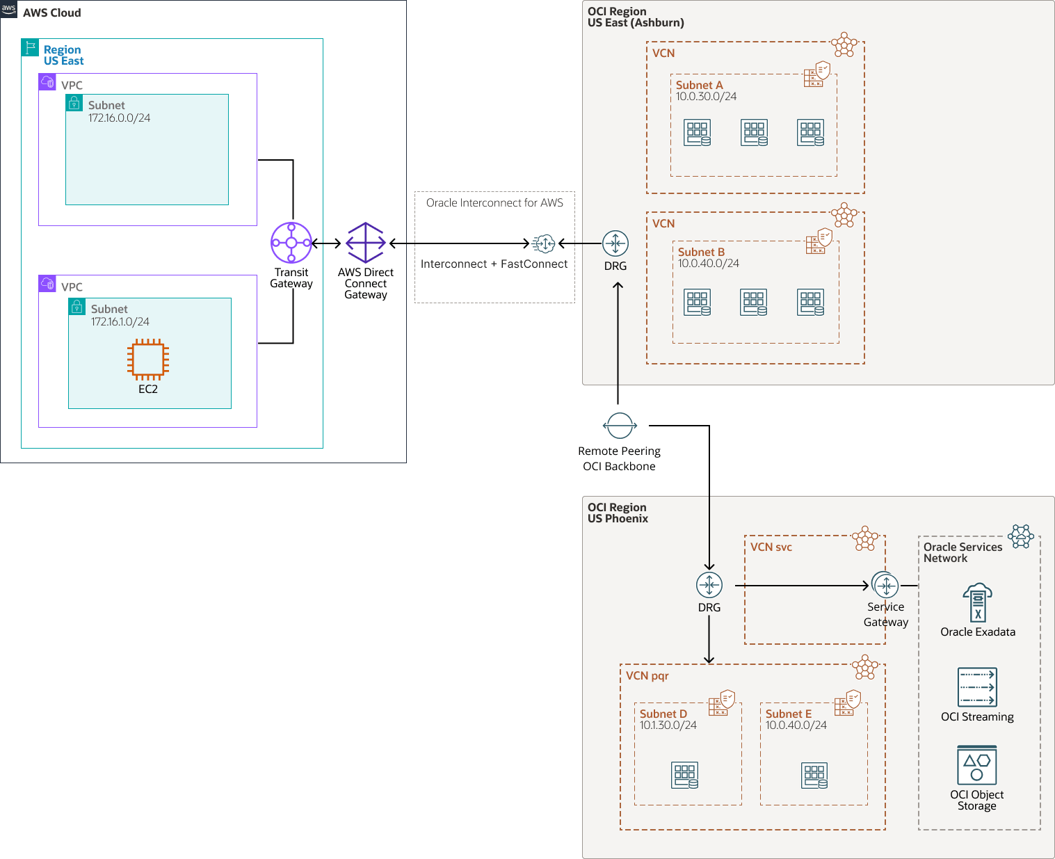

DRG에서 원격 피어링 연결을 사용하여 상호 연결에서 다른 원격 OCI 리전에 있는 AWS에서 OCI 서비스에 액세스합니다.
이 구조는 이전 구조와 유사합니다. 주요 차이점은 각각 2개의 VCN과 DRG가 있는 2개의 OCI 리전(미국 동부(애슈번)과 미국 피닉스가 있다는 것입니다. 두 DRG는 OCI 백본을 통한 원격 피어링 연결을 사용하여 피어링됩니다.
다음은 aws-oci-remote-peering.png에 대한 설명입니다.
AWS-oci-remote-peering.png 그림 설명
aws-oci-remote-peering-oracle.zip#GUID-2775E07F-CA5D-436B-B59C-BDF0158E6FB2

AWS EC2의 트래픽은 AWS TGW로, AWS DXGW로, Oracle Interconnect for AWS를 넘고 애슈번의 OCI DRG에서 종료됩니다. 애슈번 DRG에서 트래픽은 애슈번 VCN 서브넷(10.0.30.0/24, 10.0.40.0/24)의 워크로드에 도달할 수 있으며, 대상이 원격 OCI 지역에 있는 경우 OCI 백본을 가로지르는 원격 피어링 연결(애슈번 DRG ↔ 피닉스 DRG)을 통해 미국 피닉스로 이동할 수 있습니다.
피닉스에서 DRG는 Oracle 서비스 액세스를 위해 10.1.30.0/24 및 10.1.40.0/24의 작업 로드 또는 VCN svc의 작업 로드에 대해 VCN pqr으로 트래픽을 전달합니다. 서비스 게이트웨이가 VCN svc에 연결되어 있으므로 원격 피어링 연결에서 피닉스로 들어가는 트래픽을 서비스 게이트웨이 ↔ OSN 경로로 조정하고 대칭적으로 반환할 수 있도록 VCN svc에 전송 라우팅이 필요합니다. 원격 피어링 접속 임포트 경로 분포를 포함한 DRG 경로 테이블을 구성하고 VCN svc 및 서비스 게이트웨이의 게이트웨이 수신 경로 테이블에서 관련 VCN 수신 경로 테이블을 구성합니다.
