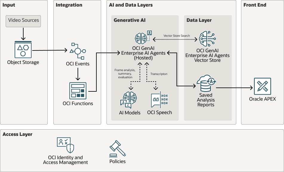

다음 다이어그램은 솔루션의 논리적 구조를 보여줍니다.
agentic-video-analysis-arch-oracle.zip#GUID-82D7B400-2350-4103-8894-94E5D26AF1E5

엔드투엔드 워크플로우는 다음과 같이 진행됩니다.
  1. 비디오 수집: 비디오 파일이 OCI Object Storage에 업로드됩니다. OCI Object Storage 버킷에는 오브젝트 이벤트가 활성화되어 있으므로 각 업로드 시 이벤트가 자동으로 전송됩니다.
  2. 이벤트 기반 파이프라인 트리거: OCI Events는 com.oraclecloud.objectstorage.createobject 이벤트를 통해 새로운 비디오 업로드를 감지합니다. 이벤트 규칙은 비디오의 OCI 오브젝트 스토리지 참조(버킷 이름, 객체 이름, 네임스페이스)를 전달하여 백엔드의 REST API를 호출하는 OCI 함수를 트리거합니다.
  3. 프레임 추출: OCI GenAI Enterprise AI Agents에 배포된 Python 백엔드는 OCI SDK를 사용하여 OCI Object Storage에서 비디오를 다운로드한 다음 OpenCV를 사용하여 구성 가능한 간격으로 프레임을 추출하여 JPEG 이미지와 base64 인코딩 축소판을 생성합니다.
  4. 오디오 필사(조건부): 비디오에 오디오 트랙이 포함된 경우 OCI Speech는 자동 언어 감지 기능을 갖춘 Whisper 모델을 사용하여 음성 콘텐츠를 전사합니다. OCI Speech는 사전 오디오 추출 없이도 비디오 파일(MP4, MKV, WEBM)을 직접 사용할 수 있습니다. 필사는 프레임 분석 및 지식 검색과 병렬로 실행됩니다.
  5. 에이전트 파이프라인:
    1. 지식 검색 도구(조건부): 검색 증강 생성(RAG)이 사용으로 설정된 경우 분석 프롬프트가 OCI GenAI Enterprise AI Agents Vector Store Search API로 전송됩니다. 이 애플리케이션은 관리되는 벡터 저장소를 직접 쿼리하고, 인덱스화된 참조 문서에서 관련 조각 및 메타데이터를 검색하고, 해당 결과의 형식을 다운스트림 보고서 생성을 위한 RAG 컨텍스트로 지정합니다. 이 검색 단계는 보고서 생성 전에 분석 요청당 한 번씩 실행됩니다. 나중에 독립적으로 실행하거나 프레임 분석 및 오디오 필사와 병렬로 실행되도록 최적화할 수 있습니다.
    2. 프레임 분석 도구(병렬, 프레임당): 에이전트가 이미지 프레임 및 분석 프롬프트를 수신한 다음, OCI Generative AI에서 선택된 멀티모달 비전 모델을 사용하여 구조화된 관찰을 반환합니다. 파이프라인은 분석을 가속화하기 위해 동시에 프레임을 디스패치할 수 있습니다.
    3. 보고서 생성 도구: 모든 프레임을 분석한 후 보고서 생성 도구는 프레임 레벨 관찰, 오디오 기록(사용 가능한 경우) 및 컨텍스트의 전체 세트를 수신합니다. 텍스트-유사성 모델을 사용하여 종합적인 구조화된 보고서를 합성합니다. RAG가 사용으로 설정된 경우 지식 검색 도구의 참조 컨텍스트가 프롬프트에 주입되어 추가 참조 섹션이 포함된 컨텍스트 인식 보고서를 생성합니다.
    4. 평가 도구: 평가 도구는 지식 검색 도구에서 보고서, 프레임 레벨 관찰, 오디오 기록(사용 가능한 경우) 및 참조 컨텍스트를 수신합니다. 텍스트 합리화 모델을 사용하여 각 관찰을 참조 문서의 특정 기준에 명시적으로 매핑하고, 심각도, 준수 영역 및 우선순위가 지정된 권장 사항을 인용과 함께 나열하는 구조화된 평가 보고서를 생성합니다.
  6. 결과 지속성: 분석 출력은 자율운영 AI 데이터베이스에 저장됩니다.
  7. 검증: Oracle APEX와 같은 프런트엔드 애플리케이션에서 결과를 검토하고 검증할 수 있습니다.
