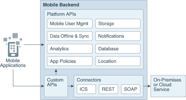

Oracle Mobile Hub 에서는 서로 다른 클라이언트 모바일 응용 프로그램을 제공하는 여러 백엔드를 가질 수 있습니다. 그러나 여러 Api를 서로 다른 백엔드 간에 공유할 수도 있습니다. 다음 이미지는 Oracle Mobile Hub의 일반적인 백엔드 구조를 보여줍니다.
다음은 mobile-backend-architecture.jpg에 대한 설명입니다.
그림 mobile-backend-architecture.jpg에 대한 설명
클라이언트 모바일 응용 프로그램이 Oracle Mobile Hub를 통해 API에 액세스할 때는 항상 백엔드의 컨텍스트 내에 있습니다. 애플리케이션은 모바일 백엔드에서 중개하는 백엔드 또는 Id 저장소(또는 소셜 로그인 제공자) 를 통해 Oracle Mobile Hub(OAuth 또는 기본 HTTP 인증) 에 정의된 인증서를 사용하여 인증할 수 있습니다. 호출된 API에 백엔드 내의 다른 API에 대한 호출이 포함되어 있으면 원래 호출자의 id 및 인증서가 호출 체인을 통해 전달됩니다.
