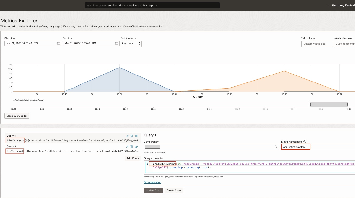

이러한 측정항목은 아래 스크린샷에 표시된 대로 OCI 측정항목 탐색기 oci_lustrefilesystem 네임스페이스를 사용하여 탐색할 수 있습니다.
lustre-metrics-explorer.png에 대한 설명은 다음과 같습니다.
그림 lustre-metrics-explorer.png에 대한 설명
다음은 MQL(모니터링 질의 언어)의 질의를 측정항목 탐색기 또는 Grafana와 같은 다른 대시보드에서 사용할 수 있는 방법의 예입니다.
읽기 처리량을 가져오려면 다음과 같이 하십시오.
ReadThroughput[1m]{resourceId = "your_filesystem_ocid", targetType = "OST", clientName ="all@all"}.grouping().sum()/60
주:
여기서 간격은 1분이므로 60이 사용됩니다. 마찬가지로 MQL을 다른 측정항목에 사용할 수 있습니다.
