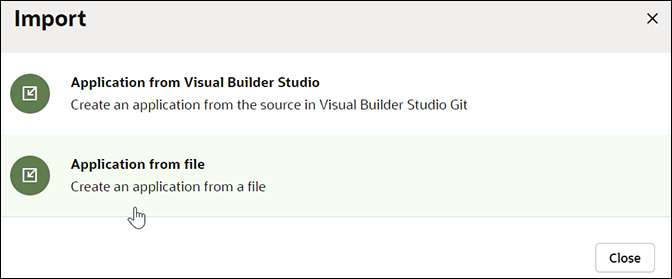

- 임포트를 누릅니다.
- [임포트] 대화상자에서 파일에서 애플리케이션을 선택합니다.

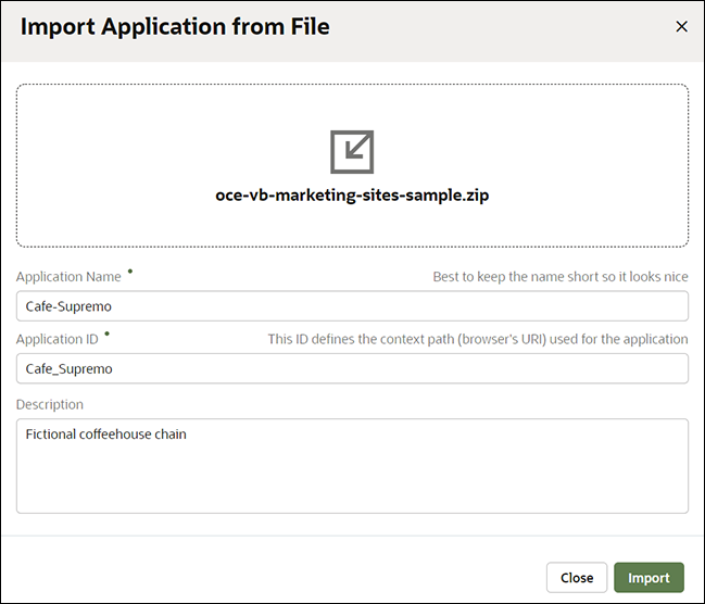

- [파일에서 애플리케이션 임포트] 대화상자에서 이전에 다운로드한 zip 파일(oce-vb-marketing-sites-sample.zip)을 업로드합니다.
애플리케이션 이름 및 애플리케이션 ID 필드가 자동으로 채워집니다.
- 응용 프로그램 이름 필드를 편집하여 웹 사이트 응용 프로그램의 이름(예: Cafe-Supremo)을 입력합니다.
- 임포트를 누릅니다.
