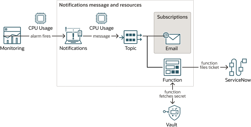

이 시나리오에서는 ServiceNow 티켓을 제출(및 ServiceNow 자격 증명을 저장할 암호 만들기), 해당 기능 및 선택적 전자 메일을 토픽구독으로 추가하고, 알람 임계값이 초과될 때 해당 토픽으로 메시지를 전송하는 알람을 만드는 작업이 포함됩니다. 메시지는 해당 기능과 함께 그룹 전자메일 주소를 포함하는 토픽의 구독으로 팬아웃됩니다. 메시지 수신 시 함수가 호출됩니다.
기능을 제외한 모든 항목을 콘솔에서 설정할 수 있습니다. 또는 Oracle Cloud Infrastructure CLI 또는 API를 사용하여 개별 작업을 직접 실행할 수도 있습니다.
다음 다이어그램은 일반 프로세스 플로우를 보여줍니다.
