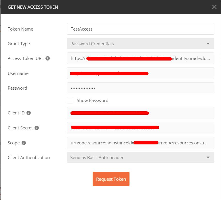

Oracle Identity Cloud Service 애플리케이션 준비 및 테스트
Oracle Fusion Applications Cloud Service 인스턴스에 해당하는 응용 프로그램에 접속한 다음 응용 프로그램을 테스트하도록 Oracle Identity Cloud Service 기밀 응용 프로그램을 구성합니다.
curl --location --request GET 'https://<your fusion instance>.<domain>.com/fscmRestApi/resources/11.13.18.05/expenses' \
--header 'Content-Type: application/json' \
--header 'Accept: application/json' \
--header 'Authorization: Bearer <JWT_TOKEN>'
이 Curl 질의는 Expenses 데이터를 반환해야 합니다.Oracle Functions Oracle Identity Cloud Service 애플리케이션을 신뢰할 수 있는 클라이언트로 구성
