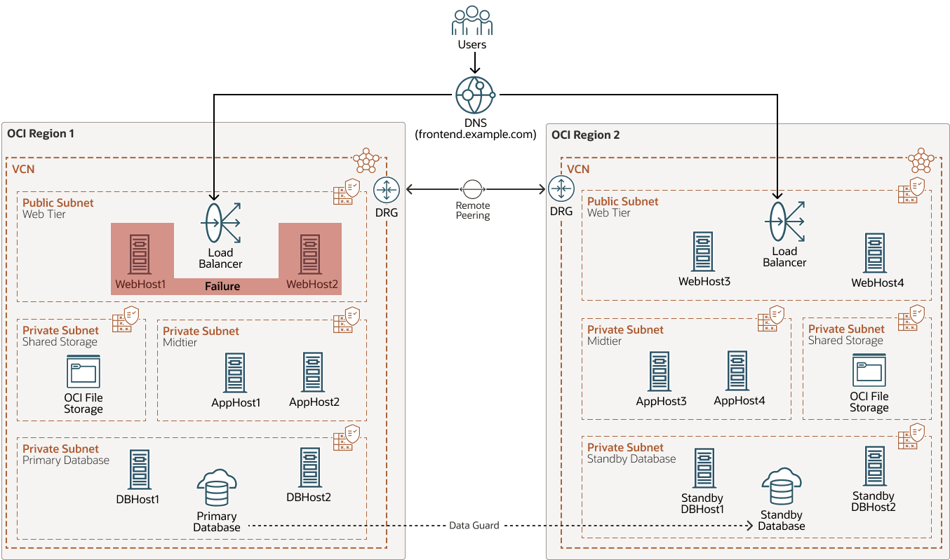

한 사이트의 모든 웹 서버 실패 관리
사이트에서 모든 Oracle HTTP Server 인스턴스가 손실되는 경우 프론트엔드 시스템(전역 로드 밸런서 또는 Oracle Cloud Infrastructure(OCI) 트래픽 관리 조정 정책)이 해당 사이트를 비정상으로 표시해야 합니다.
사이트 기본 설정에 관계없이 모든 클라이언트 요청은 다른 사이트로 경로 지정됩니다.
따라서 실패한 웹 서버가 있는 사이트의 Oracle WebLogic 서버는 새 요청을 수신하지 않습니다. Oracle SOA 조합 및 JMS(Java 메시지 서비스) 메시지 처리와 같은 일부 처리를 계속할 수 있습니다. 그러나 이러한 서버에서 내부적으로 생성된 HTTP 콜백은 웹 서버가 실패한 자체 사이트를 가리키므로 실패합니다.
다음 다이어그램은 한 사이트의 모든 웹 서버에서 실패를 보여줍니다.
실패 - 모든 웹 서버 - 한 사이트 - oracle.zip

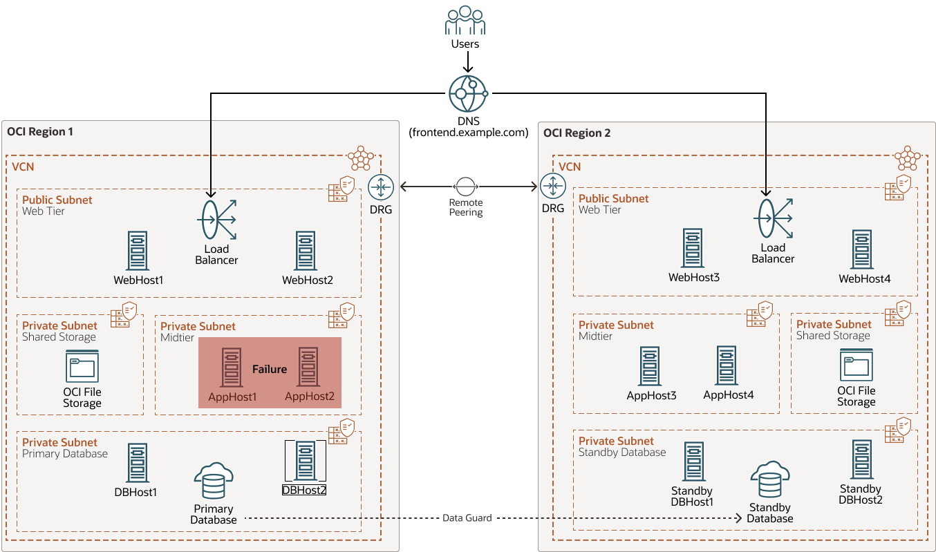

한 사이트에서 모든 Oracle WebLogic 서버의 실패 관리
모든 WebLogic 서버가 한 사이트에서 다운되면 다른 사이트는 요청을 계속 처리합니다.
실패한 사이트의 로드 밸런서가 실패한 응답을 반환하므로 Oracle Cloud Infrastructure(OCI) 트래픽 조정 정책 및 건전성 검사를 기반으로 하는 프론트엔드 글로벌 밸런싱 기능이 사이트를 비정상으로 표시해야 합니다. 모든 클라이언트 요청은 환경 설정에 관계없이 다른 사이트로 경로 지정됩니다.
WebLogic JMS(Java Message Service) 및 JTA(Java Transaction API) 서비스는 JDBC(Java Database Connectivity) 영구 저장소와 함께 자동 서비스 이전을 사용할 때 다른 사이트의 서버로 자동으로 이전됩니다.
Oracle Fusion Middleware(FMW) SOA 사례에서 자동 복구 클러스터 마스터가 실패한 서버에서 호스트된 경우 사용 가능한 사이트에서 새 클러스터 마스터가 발생합니다. 이 서버는 다른 사이트에서 시작된 SOA 인스턴스의 자동 복구를 수행합니다.
다음 다이어그램은 한 사이트에 있는 모든 WebLogic 서버의 실패를 보여줍니다.
실패-all-weblogic-servers-one-site-oracle.zip

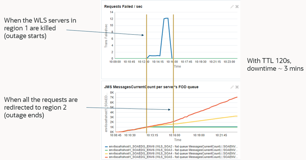

다음 이미지는 사이트에서 모든 WebLogic 서버가 실패할 경우 클라이언트 실패 요청 및 서버당 JMS 메시지를 보여줍니다.
JMS 메시지 그래프에는 각각 서버의 JMS 대기열을 나타내는 네 개의 행이 있습니다. 녹색 및 파란색 선(거의 겹침)은 강제 종료된 서버에 해당합니다. 운용중단이 시작된 후에는 해당 대기열에 대한 JMS 메시지 수가 증가하지 않습니다.
빨간색과 노란색 선은 영역 2에 남아 있는 서버를 나타냅니다. 모든 요청이 이 영역으로 재지정되면 나머지 각 서버는 총 로드 중 50%를 수신합니다. 그러나 대기열에 메시지가 누적되는 속도는 다릅니다. 이는 실패한 서버의 JMS 서버가 나머지 서버 중 하나로 이전되어 해당 서버의 메시지가 이제 세 개의 대기열로 처리되기 때문입니다. 결과적으로 노란색에서 경사면이 아래쪽에 나타납니다(모니터링 도구는 마이그레이션된 대기열의 메시지 수를 표시하지 않음).

글로벌 밸런싱을 위해 Oracle Cloud Infrastructure(OCI) 트래픽 관리 조정 정책을 사용하는 경우 약 1분 + DNS TTL(활성화 시간) 기간 동안 오류가 관찰됩니다.
이것은 한 사이트의 모든 웹 서버에 오류가 있는 시나리오와 유사합니다.
DNS 업데이트는 조정 정책 환경설정이 실패한 영역으로 설정된 클라이언트에 영향을 줍니다. TTL 값은 건전한 사이트를 가리키도록 업데이트하기 전에 이러한 클라이언트가 이전 항목을 계속 사용할 기간을 결정합니다. 추가 시간(약 1분)은 OCI 트래픽 관리 조정 정책에 구성된 건전성 검사의 빈도 및 시간 초과에 따라 달라집니다(상태 검사 간격에 대한 테스트에 30초가 사용되었고 시간 초과는 10초).
GLBR(전역 로드 밸런서)을 사용하는 경우 중단 시간은 GLBR에 구성된 건전성 검사 빈도에 따라 달라집니다. GLBR이 풀을 비정상으로 표시하는 즉시 수신 요청이 다른 사이트로 재지정됩니다. GLBR에서는 DNS 업데이트가 없으므로 프론트 엔드 항목의 TTL 값은 관련이 없습니다.

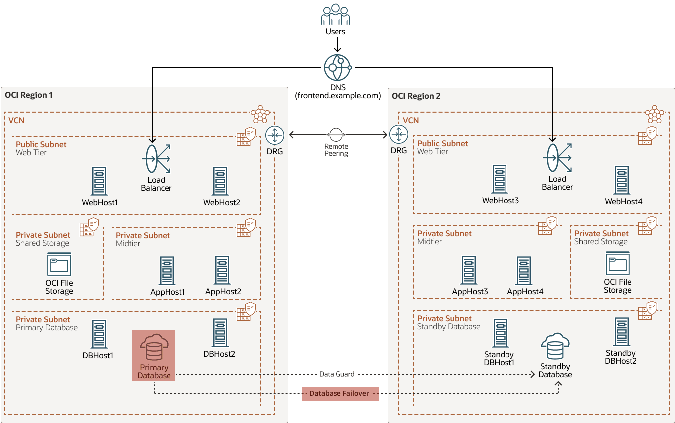

다음 다이어그램은 FMW 확장 클러스터 토폴로지의 데이터베이스 스위치오버를 보여줍니다.

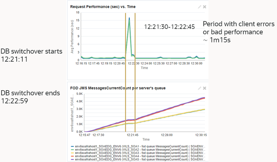

다음 이미지는 FMW 확장 클러스터에서 데이터베이스 전환 중 서버 대기열당 클라이언트 요청 성능 및 JMS(Java Message Service) 메시지를 보여줍니다.

예상 복구 시간 목표
계획된 switchover의 경우 총 recovery 시간은 짧으며, 데이터베이스가 switchover 또는 failover에 필요한 시간에 따라 다릅니다.
수행된 테스트의 경우 전환에 2분 미만이 걸립니다.
계획되지 않은 switchover 또는 failover의 경우 총 작동 중지 시간은 데이터베이스의 작동 중지 시간에 따라 다릅니다.
  • 거의 즉시 데이터베이스 복구 또는 스위치오버를 수행하는 경우 총 복구 시간이 짧습니다. 이는 데이터베이스에 switchover 또는 failover가 필요한 시간에 따라 다릅니다. 수행된 테스트의 경우 switchover가 2분 미만이 되므로 예상되는 RTO(복구 시간 목표)는 다음과 같습니다.
    RTO = DB DOWNTIME + SHORT TIME (1-2 min)
  • 데이터베이스 작동 중지 시간이 길면 Oracle WebLogic Server 자동 재시작과 같은 추가 오류가 발생하여 RTO가 증가할 수 있습니다. 이 경우 예상 RTO는 다음과 같습니다.
    RTO = DB DOWNTIME + WEBLOGIC START TIME

다음 다이어그램은 FMW 확장 클러스터의 다른 사이트로 관리 서버 페일오버를 보여줍니다.

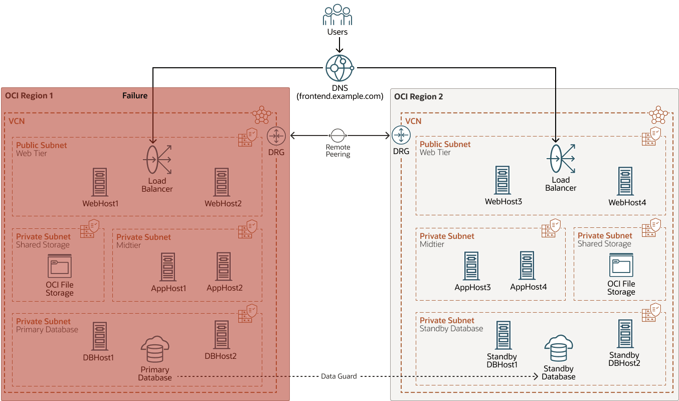

Primary Database를 호스팅하는 전체 영역의 Failure 관리
정전이 전체 지역 1에 영향을 미칠 경우 가능한 한 빨리 다른 사이트/지역으로 데이터베이스 스위치오버 또는 페일오버를 수행합니다.
나머지 사이트의 Oracle WebLogic Server 인스턴스는 이전 섹션에서 설명한 권장 구성을 사용하는 경우 새 기본 데이터베이스에 자동으로 재접속됩니다.
실패한 사이트의 로드 밸런서가 실패한 응답을 반환하므로 프론트 엔드 글로벌 밸런싱 기능이 사이트를 비정상으로 표시해야 합니다. 모든 클라이언트 요청은 환경 설정에 관계없이 다른 사이트로 경로 지정됩니다.
WebLogic JMS 및 JTA 서비스는 JDBC 영구 저장소와 함께 자동 서비스 이전을 사용할 때 다른 사이트의 서버로 자동으로 이전됩니다. Oracle Fusion Middleware(FMW) Oracle SOA Suite의 경우 자동 복구 클러스터 마스터가 실패한 서버에서 호스트된 경우 사용 가능한 사이트에서 새 클러스터 마스터가 발생합니다. 새 클러스터 관리자는 다른 사이트에서 시작된 SOA 인스턴스의 자동 복구를 수행합니다.
다음 다이어그램은 FMW 확장 클러스터 토폴로지에서 전체 영역 1의 실패를 보여줍니다.
실패 - 전체 영역-oracle.zip

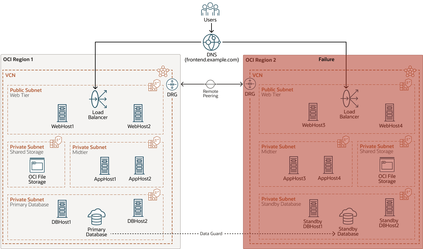

Standby Database를 호스팅하는 전체 영역의 Failure 관리
실패가 전체 영역 2에 영향을 주는 경우 프론트엔드 전역 균형 조정 기능은 사이트를 비정상으로 표시해야 합니다.
사이트 기본 설정에 관계없이 모든 클라이언트 요청은 영역 1로 경로 지정되어 요청을 계속 처리합니다. WebLogic JMS 및 JTA 서비스는 JDBC 영구 저장소와 함께 자동 서비스 이전을 사용할 때 사이트 1의 서버로 자동으로 이전됩니다.
Oracle Fusion Middleware(FMW)와 Oracle SOA Suite 사례에서 자동 복구 클러스터 마스터가 실패한 서버에서 호스트된 경우 사용 가능한 사이트에서 새 클러스터 마스터가 발생합니다. 이 서버는 다른 사이트에서 시작된 SOA 인스턴스의 자동 복구를 수행합니다.
운용중단이 기본 데이터베이스에 영향을 주지 않으므로 데이터베이스 전환을 수행할 필요가 없습니다.
다음 다이어그램은 FMW 확장 클러스터 토폴로지에서 전체 영역 2의 실패를 보여줍니다.
실패-대기-db-지역-oracle.zip
