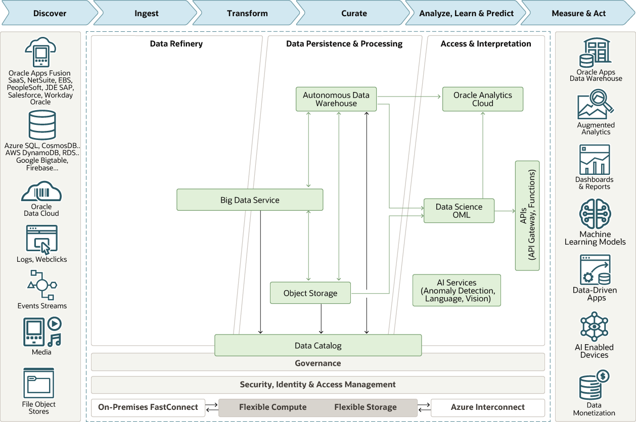

그런 다음 이 정보를 사용하여 OCI에서 필요한 서비스와 툴을 결정합니다. 평가를 마치면 사용할 각 OCI 데이터 서비스와 해당 서비스에 구현될 기능을 보여주는 상위 레벨 구조가 있어야 합니다.
다음 다이어그램은 이 단계에서 생성한 구조 유형의 예입니다.
다음은 architecture-hadoop-datalake.png에 대한 설명입니다.

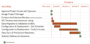

프로젝트 계획
모든 활동, 해당 시간 라인 및 종속성이 있는 프로젝트 계획을 생성합니다.
다음 그림은 상위 레벨 프로젝트 계획의 예를 보여줍니다.
다음은 project-plan.png에 대한 설명입니다.
그림 project-plan.png에 대한 설명

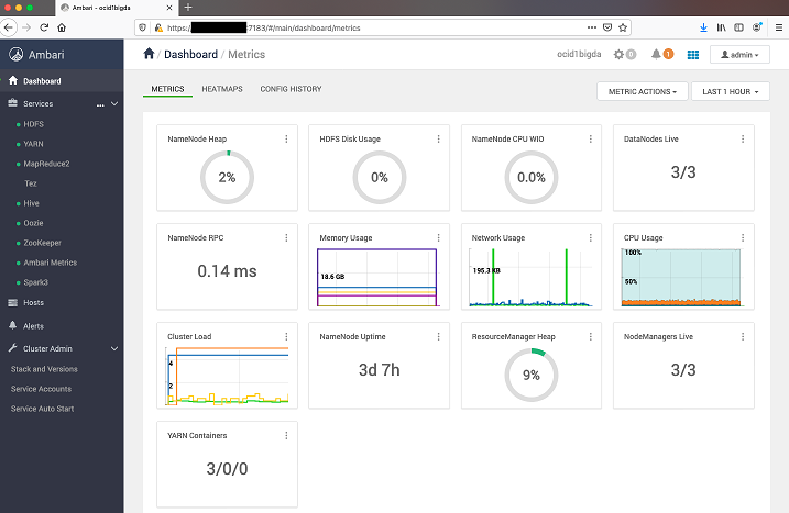

ODH(Apache Hadoop)를 포함한 Oracle Distribution BDS의 경우 Apache Ambari를 사용하여 클러스터를 관리할 수 있습니다.
클러스터의 유틸리티 노드에서 실행됩니다. 네트워크 보안 목록에서 수신 규칙을 구성하여 노드에서 7183 포트를 열어야 합니다.
Ambari에 액세스하려면 브라우저 창을 열고 유틸리티 노드의 IP 주소로 URL을 입력합니다. 예: https://<ip_address_or_hostname>:7183
클러스터를 만들 때 입력한 클러스터 관리 사용자(기본 관리자)와 암호를 사용합니다.
다음은 Ambari-dashboard-metrics.png에 대한 설명입니다.
그림 Ambari-dashboard-metrics.png에 대한 설명
