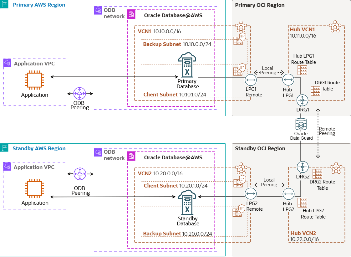

이 아키텍처는 Oracle Database@AWS의 Oracle Exadata Database Service와 Active Data Guard 배포, 두 리전의 기본 및 대기 데이터베이스를 보여줍니다.
구조
다음 다이어그램은 이 구조를 보여줍니다.

Oracle Database는 기본 영역의 Exadata VM 클러스터에서 실행됩니다. 데이터 보호 및 재해 복구를 위해 Oracle Active Data Guard는 데이터를 다른 영역(원격 대기)으로 복제합니다. 원격 대기 데이터베이스 설정은 지역별 장애에 대한 데이터 보호를 보장하며 읽기 전용 쿼리 처리를 오프로드하는 데도 사용할 수 있습니다. 또한 대기 데이터베이스가 기본 데이터베이스가 된 후 더 높은 대기 시간을 피하려면 여러 지역에 걸쳐 애플리케이션을 복제해야 합니다.
Active Data Guard 트래픽을 AWS 네트워크를 통해 라우팅할 수 있습니다. 그러나 이 아키텍처는 OCI 네트워크를 통해 Active Data Guard 네트워크 트래픽을 전달하여 네트워크 처리량 및 대기 시간을 최적화합니다. OCI 사이트의 VCN은 Oracle Database@AWS의 Oracle Exadata Database Service on Dedicated Infrastructure VM 클러스터가 기본 및 대기 데이터베이스에 대해 생성된 후 생성됩니다.
Oracle Database@AWS 네트워크의 Oracle Exadata Database Service는 Oracle에서 관리하는 DRG(동적 라우팅 게이트웨이)를 사용하여 Exadata 클라이언트 서브넷에 연결됩니다. 또한 다른 지역의 VCN(가상 클라우드 네트워크) 간 피어 연결을 생성하려면 DRG가 필요합니다. Because only one DRG is allowed per VCN in OCI, a second VCN acting as a Hub VCN with its own DRG is required to connect the primary and standby VCNs in each region.
이 아키텍처에서 다음을 수행합니다.
  • 기본 Exadata VM 클러스터는 VCN1의 기본 영역에 CIDR 10.10.0.0/16 및 클라이언트 서브넷 CIDR 10.10.1.0/24와 함께 배치됩니다.
  • VCN1에는 로컬 피어링 게이트웨이 LPG1remote가 있습니다.
  • 기본 영역의 허브 VCN은 CIDR이 10.11.0.0/16인 HubVCN1입니다.
  • HubVCN1에는 로컬 피어링 게이트웨이 HubLPG1 및 동적 라우팅 게이트웨이 DRG1가 있습니다.
  • VCN1 및 HubVCN1는 LPG1remote 및 HubLPG1를 통해 로컬 피어링 연결과 피어링됩니다.
  • 대기 Exadata VM 클러스터는 VCN2의 대기 영역에 CIDR 10.20.0.0/16 및 클라이언트 서브넷 CIDR 10.20.1.0/24와 함께 배치됩니다.
  • VCN2에는 로컬 피어링 게이트웨이 LPG2remote가 있습니다.
  • 대기 영역의 허브 VCN은 CIDR이 10.22.0.0/16인 HubVCN2입니다.
  • HubVCN2에는 로컬 피어링 게이트웨이 HubLPG2 및 동적 라우팅 게이트웨이 DRG2가 있습니다.
  • VCN2 및 HubVCN2는 LPG2remote 및 HubLPG2를 통해 로컬 피어링 연결과 피어링됩니다.
  • HubVCN1 및 HubVCN2는 DRG1 및 DRG2를 통해 Romete 피어링 연결과 피어링됩니다.
