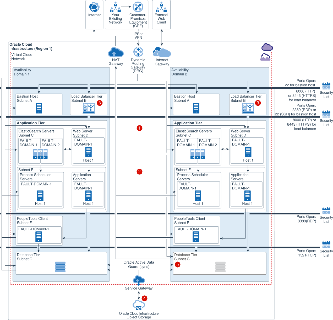

참조 구조 이해
다음 그림에서는 네트워킹 및 연결 참조 아키텍처를 보여 줍니다.
psft_single_ad_withcallouts-networking.png 에 대한 설명은 다음과 같습니다.
psft_single_ad_withcallouts-networking.png 그림에 대한 설명
가상 클라우드 네트워크 숫자 1: VCN (가상 클라우드 네트워크) 은 기본적으로 Oracle Cloud Infrastructure 내의 전용 네트워크입니다. PeopleSoft 워크로드와 Oracle Cloud Infrastructure 의 다른 워크로드 (다른 VCN의 워크로드 포함) 를 격리할 수 있습니다. 서브넷을 사용하여 VCN을 나누면 리소스 격리를 보장하고 보안 규칙을 적용하여 보안 액세스를 적용할 수 있습니다. 기존 네트워크 경로 지정 규칙과 마찬가지로 경로 지정 테이블과 규칙을 추가하여 VCN으로 트래픽을 전송할 수도 있습니다.
인터넷에서 인스턴스에 대한 액세스를 허용할지 여부에 따라 전용 또는 공용 서브넷에서 인스턴스를 생성할 수 있습니다. 공용 서브넷에서 생성하는 인스턴스에는 공용 IP 주소가 할당되며 이 인스턴스에 액세스할 수 있습니다. 반대로, 전용 서브넷에 생성된 인스턴스에 공용 IP 주소를 할당할 수 없으므로 인터넷을 통해 이러한 인스턴스에 액세스할 수 없습니다. 그러나 VCN에 NAT 게이트웨이를 추가하여 전용 서브넷의 인스턴스에 접속성을 시작하고 OS 및 애플리케이션 갱신을 적용하기 위한 응답을 수신할 수 있습니다. NAT 게이트웨이는 인터넷에서 시작한 인바운드 접속을 수신할 수 없습니다.
각 계층에 대해 기본 호스트, 데이터베이스, 응용 프로그램 및 로드 밸런싱과 같은 별도의 서브넷을 생성하여 서로 다른 계층에서 적합한 보안 요구 사항을 구현할 수 있도록 하는 것이 좋습니다.
기본 호스트 숫자 2: 기본 호스트는 전용 서브넷에서 Oracle Cloud Infrastructure 인스턴스에 액세스하고 관리하기 위해 점프 서버로 사용할 수 있는 선택적 구성요소입니다. 또한 동적 SSH 터널링을 사용하여 전용 서브넷의 인스턴스에 액세스할 수 있습니다.
IGW ): (Internet Gateway) IGW를 사용하여 공용 서브넷에 있는 인스턴스에 접속할 수 있습니다. 인터넷에서 인스턴스에 액세스하려면 공용 서브넷에 기본 호스트를 생성하고 Iw에서 기본 호스트에 액세스해야 합니다.
공용 및/또는 전용 서브넷에 PeopleSoft 인스턴스를 배치하는 세 가지 시나리오는 다음과 같습니다.
  • 전용 서브넷에 있는 모든 인스턴스 배치: 내부 끝점 없이 모든 운용 환경에 권장됩니다. 이 배치 유형은 클라우드와 함께 하이브리드 배치를 기존 데이터 센터의 확장으로 사용하려는 경우에 유용합니다.
  • 공용 및 전용 서브넷에 인스턴스 배치: 공용 서브넷에 몇 개의 인스턴스를 배치하고 전용 서브넷에 몇 개의 인스턴스를 배치할 수 있습니다. 이 유형의 배치는 인터넷 연결 끝점과 비패턴 연결 엔드포인트를 포함하는 경우에 유용합니다. 이 구성에서는 일부 애플리케이션 인스턴스가 공용 서브넷에 배치되고 다른 애플리케이션 인스턴스는 전용 서브넷에 배치됩니다. 예를 들어, 외부 사용자를 제공하는 응용 프로그램 인스턴스와 내부 사용자를 제공하는 다른 응용 프로그램 인스턴스 집합이 있을 수 있습니다.
  • 공용 서브넷에 모든 인스턴스 배포: 빠른 데모를 위해 가장 높음 또는 내부 엔드포인트가 없는 운용 등급 배포용 이 배치는 자체 데이터 센터가 없거나 VPN을 통해 인스턴스에 액세스할 수 없고 인터넷을 통해 인프라에 액세스하려는 경우에만 적합합니다. 공용 IP 주소를 가진 인스턴스는 인터넷을 통해 액세스할 수 있지만 보안 목록과 보안 규칙을 사용하여 액세스를 제한할 수 있습니다.
내부 방화벽 숫자 3: 보안 목록은 각 계층에 대한 가상 방화벽을 제공하며 수신 및 송신 규칙을 사용하여 허용되는 트래픽 유형을 지정합니다.
FastConnect 숫자 4: 빠른 속도와 예측 가능한 데이터 전송 속도가 필요한 경우 특정 레벨의 액세스 가능한 대역폭을 보장하는 FastConnect 를 제공합니다. 세계에서 여러 파트너는 고객 프리미엄과 Oracle 데이터 센터 간의 전용 네트워크 연결을 제공합니다. 이를 통해 자체 데이터 센터에서 실행 중인 PeopleSoft 구현에 액세스할 수 있습니다.
IPSec VPN Connect 숫자 5: 비용이 낮지만 인터넷을 통해 안전하게 접근할 수 있는 경우에도 암호화된 IPsec (Internet Protocol Security) VPN (가상 전용 네트워크) 터널을 사용하여 HQ 또는 온-프레미스 데이터 센터에서 Oracle Cloud Infrastructure 의 PeopleSoft 리소스로 연결할 수 있습니다. 온-프레미스 환경에서 동적 라우팅 게이트웨이 (DRG) 를 통해 접속하여 전용 서브넷의 클라우드 인스턴스에 액세스할 수 있습니다. DRG 는 온프레미스 네트워크를 클라우드 네트워크에 연결하는 게이트웨이입니다.
로드 밸런싱 숫자 6: 미리 구성된 중복 로드 밸런서를 전용 및 공용 서브넷에서 사용하여 구현 내 및 외부 연결의 트래픽을 각각 밸런싱할 수 있습니다.
요구사항에 따라 로드 밸런서를 공용 또는 전용 서브넷에 둘 수 있습니다.
  • 인터넷에서 액세스할 수 없는 내부 끝점의 경우 전용 로드 밸런서를 사용하십시오. 로드 밸런서의 기본 인스턴스와 대기 인스턴스 모두 동일한 전용 서브넷에 있습니다. DRG 를 통해 IPSec VPN 또는 VCN의 전용 로드 밸런서에 접근할 수 있습니다. 전용 로드 밸런서는 데이터 센터의 트래픽을 수락하고 이 트래픽을 기본 애플리케이션 인스턴스로 분산합니다.
  • 인터넷 연결 끝점의 경우 공용 로드 밸런서를 사용하십시오. 공용 로드 밸런서는 공용 IP 주소를 갖고 인터넷에서 액세스할 수 있습니다. Iw를 통해 인터넷에서 공용 로드 밸런서에 액세스할 수 있습니다.
  • 내부 끝점과 내부 끝점 모두에 액세스하려면 내부 트래픽을 처리할 전용 로드 밸런서를 설정하고 인터넷에서 트래픽을 처리할 공용 로드 밸런서를 설정할 수 있습니다.
애플리케이션 끝점의 도메인 분석을 위해 온-프레미스 또는 DNS (공용 도메인 이름 서버) 에서 Oracle Cloud Infrastructure Load Balancing 인스턴스의 공용 또는 전용 IP 주소를 등록합니다.

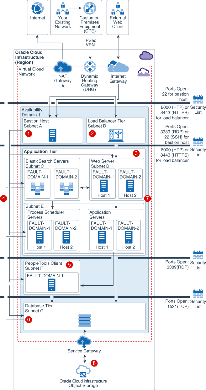

단일 가용성 도메인에서 PeopleSoft 배치를 위한 참조 구조 이해
기본 레벨에서는 단일 AD (가용성 도메인) 에서도 PeopleSoft 배치에 대한 복원성과 고가용성을 얻을 수 있습니다. 이 다이어그램은 단일 가용성 도메인에 PeopleSoft 을 배치하기 위한 네트워킹 및 접속 참조 구조를 보여줍니다.
psft_single_ad_withcallouts-components.png 에 대한 설명은 다음과 같습니다.
psft_single_ad_withcallouts-components.png 그림에 대한 설명
기본 호스트 숫자 1: 기본 호스트는 점프 서버로 사용하여 전용 서브넷의 인스턴스에 액세스할 수 있는 선택적 구성요소입니다.
로드 밸런서 계층 Number2: PeopleSoft 웹 서버에 트래픽 로드 밸런싱을 위해 자체 계층 또는 서브넷에 로드 밸런서를 사용하는 것이 좋습니다. 로드 밸런서는 사용자의 요청을 수신한 다음 이러한 요청을 응용 프로그램 계층으로 경로 지정합니다.
시스템 복원성 숫자 3: 오류 도메인은 동일한 AD의 다른 오류 도메인과 별개인 하드웨어 및 기반 구조의 그룹이며 각 AD에는 세 개의 오류 도메인이 있습니다. 오류 도메인을 사용하면 단일 가용성 도메인 내의 동일한 물리적 하드웨어에 있지 않도록 애플리케이션 인스턴스를 배포할 수 있습니다. 따라서 하나의 오류 도메인에 영향을 주는 하드웨어 오류 또는 하드웨어 유지 관리 이벤트는 다른 오류 도메인의 인스턴스에 영향을 주지 않습니다. 오류 도메인을 사용하면 예상치 않은 하드웨어 오류 및 계획된 장애가 발생하지 않도록 인스턴스를 보호할 수 있습니다.
활성 - 애플리케이션 계층의 활성 서버 중복 숫자 4: 이 계층에는 PeopleSoft 애플리케이션 서버의 중복 인스턴스, PeopleSoft 웹 서버, ElasticSearch 서버 및 PeopleSoft 프로세스 스케줄러가 포함되어 고가용성을 제공합니다. 오류 도메인 사용을 통해 응용 프로그램 계층의 모든 서버에 대해 중복성이 사용으로 설정됩니다. 이렇게 하면 인스턴스가 작동 중지된 경우에도 응용 프로그램에 계속 액세스할 수 있습니다. 모든 인스턴스가 활성 상태이며 로드 밸런서 및 중간 계층에서 트래픽을 수신합니다.
PeopleTools 클라이언트 숫자 5: PeopleTools 클라이언트를 사용하여 개발, 이전 및 업그레이드와 같은 관리 작업을 수행합니다.
데이터베이스 계층의 중복성 숫자 6: 이 계층에는 데이터베이스 시스템 인스턴스가 포함됩니다. 성능 및 HA 요구 사항을 위해 Oracle 은 Oracle Cloud Infrastructure 에서 두 노드 RAC (Oracle Real Application Clusters) 데이터베이스 시스템이나 Oracle Database Exadata Cloud Service 를 사용할 것을 권장합니다.
백업 전략 - 응용 프로그램 계층 숫자 7: Oracle Cloud Infrastructure Block Volumes 의 정책 기반 백업 기능을 사용하여 응용 프로그램 계층을 구성할 수 있습니다. 블록 볼륨은 일정에 따라 자동으로 볼륨 백업을 수행하고 선택한 백업 정책에 따라 해당 백업을 보존할 수 있는 기능을 제공합니다.
백업 전략 - 데이터베이스 계층 숫자 8: Oracle Cloud Infrastructure Object Storage를 사용하여 RMAN (Oracle Recovery Manager) 을 사용하여 백업을 수행할 수 있습니다. 데이터베이스를 오브젝트 스토리지에 백업하거나 패치하려면 데이터베이스 시스템의 VCN이 서비스 게이트웨이나 IGW로 구성되어야 합니다. 서비스 게이트웨이가 인터넷을 통과하지 않으므로 백업 및 패치 적용을 위해 Iw가 아닌 서비스 게이트웨이를 사용하는 것이 좋습니다.

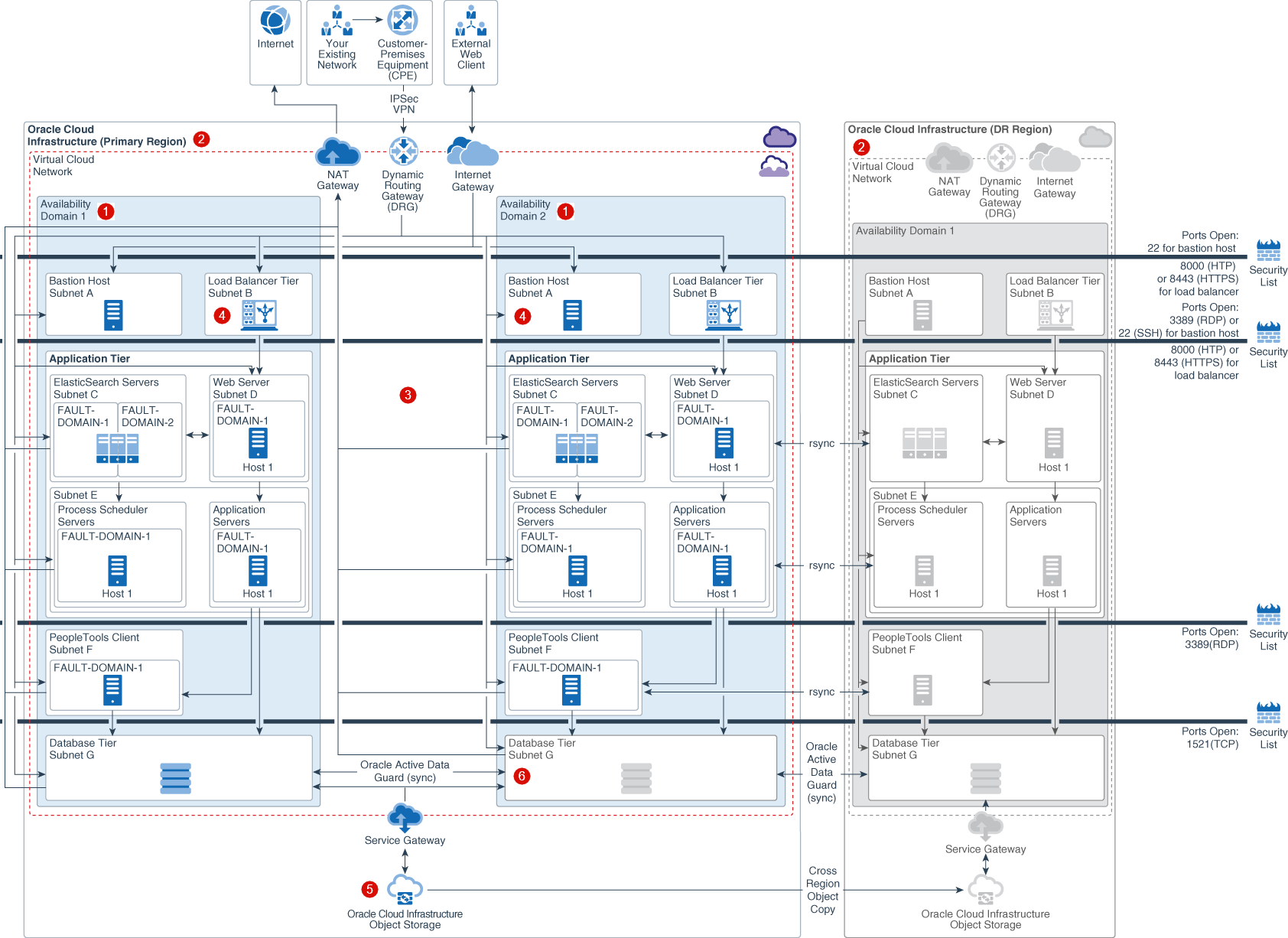

여러 영역에 PeopleSoft 를 배포하기 위한 참조 아키텍처 이해
실제 데이터 복구 기능의 경우 다른 지역에서 PeopleSoft 에 대한 데이터 복구 사이트를 설정해야 합니다. 이 다이어그램은 여러 영역에서 PeopleSoft 배치를 위한 참조 구조를 보여줍니다.
psft_multi_region_withcallouts.png 에 대한 설명은 다음과 같습니다.
psft_multi_region_withcallouts.png 그림에 대한 설명
가용성 도메인 간의 활성 구성 요소 숫자 1: 가용성 도메인에서 지원되는 서비스를 클러스터화하면 가용성 도메인 오류를 방지할 수 있습니다. 기본 호스트, 로드 밸런서 및 두 가용성 도메인의 애플리케이션 계층 서버가 모두 활성 상태입니다.
지역 간의 활성/비활성 구성요소 숫자 2: 활성-보조 구조를 사용하는 경우 rsync를 사용하여 가용성 도메인 간에 애플리케이션 서버를 동기화합니다.
가용성 도메인 간의 지역 서브넷 숫자 3: 지역 서브넷은 가용성 도메인 네트워크 실패, 간소화된 PeopleSoft 서비스 배포 및 관리의 보호 같은 혜택을 제공하는 전체 영역에 걸쳐 있습니다.
가용성 도메인 간의 숫자 4로드 밸런싱: 로드 밸런싱은 구성된 모든 가용성 도메인에 걸쳐 PeopleSoft 서버 간의 트래픽을 분산하여 가용성 도메인 오류를 보호합니다.
가용성 도메인 간의 저장 영역 동기화 숫자 5: 블록 볼륨 백업 (부팅 및 블록) 은 영역 내의 모든 가용성 도메인에 복제되므로 동일한 영역 내의 가용성 도메인으로 복원할 수 있습니다. 오브젝트 스토리지는 지역 서비스입니다. 데이터는 여러 스토리지 서버와 다수의 가용성 도메인에 걸쳐 자동으로 저장됩니다.
가용성 도메인 간의 데이터베이스 DR 숫자 6: Data Guard 또는 Active Data Guard는 사용 사례 및 데이터베이스 버전에 따라 다릅니다. Active Data Guard에는 Enterprise Edition – 초고성능이 필요합니다.

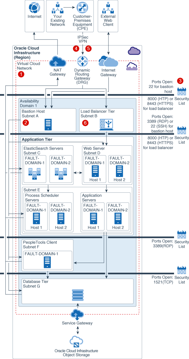

보안 참조 구조 이해
이 다이어그램은 Oracle Cloud Infrastructure 에서 실행되는 PeopleSoft 에 대해 제공된 보안 참조 구조를 보여 줍니다.
psft_single_ad_withcallouts-security.png 에 대한 설명은 다음과 같습니다.
psft_single_ad_withcallouts-security.png 그림에 대한 설명
보안 네트워크 격리: 각 고객의 VCN에 대해 3-7 를 통해 제공되는 심층 보호 범위가 있습니다.
  • VCN 숫자 1: VCN이 다른 VCN의 다른 워크로드를 포함하여 Oracle Cloud Infrastructure 의 다른 워크로드에서 PeopleSoft 워크로드를 격리할 수 있습니다.
  • 내부 방화벽 숫자 2: VCN 보안 목록을 사용하여 서브넷 레벨에서 가상 방화벽을 구현합니다.
  • 안전하게 로드 밸런싱 트래픽 숫자 3: 기본적으로 TLS 1.2가 구현 및 외부 연결의 트래픽에 안전하게 균형을 조정하는 데 지원됩니다.
  • 가용성 도메인 및 영역 간 보안 트래픽: 가용성 도메인 간 통신은 무선, DDoS, 침입, 중간 개입 및 재생 공격과 같은 계층 2 보안 위협을 방지하기 위해 MACsec (매체 액세스 제어 보안) 로 암호화됩니다. 영역 간에 이동하는 VCN 트래픽은 전용 링크를 통해 전송되거나 암호화됩니다.
  • 공용 인터넷에 대한 보안 연결 숫자 4: 보안상 VCN에는 기본적으로 인터넷 연결이 없습니다. 따라서 VCN에서 내부 바운드 트래픽을 통과하거나 VCN에서 IGW를 통과해야 합니다. 가상 라우팅 테이블은 추가 보안을 위해 NAT 및 3rd Party 방화벽 장치에 사용할 전용 IP 주소로 구현할 수 있습니다.
  • VCN과 데이터 센터 숫자 5 간의 보안 연결 : 전용 트래픽을 위해 DRG 를 통해 트래픽 경로를 지정할 수 있습니다. IPSec VPN 또는 FastConnect 연결에서는 VCN과 온프레미스 또는 다른 클라우드 네트워크 간에 개인 연결을 설정하는 데 사용됩니다.
  • 인터넷 연결 응용 프로그램 보호 숫자 6: Oracle 는 미리 정의된 OWASP 및 준수 규칙을 250개 포함하여 WAF (Web Application Firewall) 서비스를 제공합니다. Oracle Cloud Infrastructure WAF는 원본 웹 응용 프로그램에 도달하기 전에 모든 트래픽 흐름 또는 요청을 검사하는 역방향 프록시로 사용됩니다. 또한 웹 애플리케이션 서버에서 일반 사용자로 이동하는 요청을 검사합니다. 또한 Oracle 의 선택적 글로벌 애니캐스트 DNS 서비스는 DNS 계층에서 안정성을 제공하는 DNS 기반 DDoS 보호도 활용합니다.
