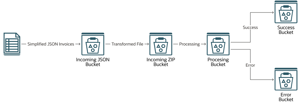

이 솔루션의 나머지 부분에서는 또한 파일을 처리하는 동안 저장할 추가 버킷을 사용합니다. 프로세스가 진행되면 파일이 다음 버킷으로 이동합니다. 파일이 Oracle Cloud ERP로 로드되는 즉시 파일 이름이 바뀌어 ERP 데이터 로드 JOBID가 포함됩니다.
load-data-serverless-overview.png에 대한 설명은 다음과 같습니다.
그림 load-data-serverless-overview.png에 대한 설명

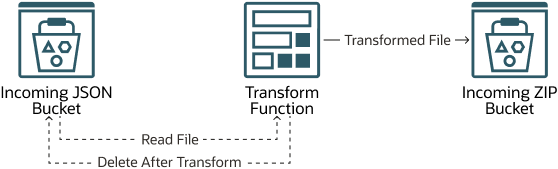

변환 함수 생성
데이터를 Oracle Fusion으로 로드할 때 필수 단계는 입력 데이터를 올바른 CSV 형식으로 변환한 다음 파일을 단일 ZIP 파일로 압축하는 것입니다. 이 예에서는 간소화된 JSON 데이터 구조를 수락한 다음 Oracle Cloud ERP에 필요한 CSV 형식으로 변환하여 이 변환 단계를 시연합니다. 그런 다음 업로드할 준비가 된 단일 ZIP 파일로 파일을 래핑합니다.
이 작업을 수동으로 수행할 때는 일반적으로 zip 파일을 채우고 생성할 수 있는 Excel 매크로 파일을 다운로드해야 합니다. 자세한 내용은 링크를 참조하십시오. 대신 일부 Python 코드를 실행하는 함수를 사용하여 변환을 수행할 수 있습니다.
변환 함수는 수신 JSON 버킷에서 JSON 데이터를 가져와서 코드를 사용하여 CSV로 변환하고 압축을 푼 다음 수신 ZIP 버킷에 저장합니다. 변환 함수는 템플리트 접근 방식을 사용하여 CSV 파일을 생성합니다. OCI 파일과의 상호 작용은 간단합니다. 객체를 배치 및 삭제할 수 있으며 대용량 파일을 복사해야 하는 경우에는 이 파일을 비동기적으로 실행할 수 있습니다. 이 예에서는 작은 파일을 사용하므로 여기에 비동기 복사가 사용되지 않습니다.
put_object_response = object_storage_client.put_object(namespace, param_processing_bucket_name, data_file_name + "_ERPJOBID_" + erp_job_id, data_file.data.content)

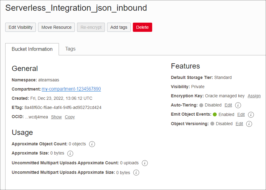

파일이 Oracle Cloud Infrastructure Object Storage 버킷에 업로드되면 CRUD 작업을 수행할 때 이벤트를 내보내도록 버킷을 구성할 수 있습니다. 이 이벤트는 Oracle Cloud Infrastructure Events 서비스에서 캡처할 수 있습니다.

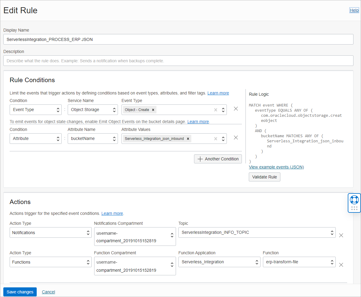

객체 이벤트를 기반으로 하는 규칙 생성은 선언적입니다. 예를 들어, "INCOMING_JSON라는 버킷에 새 파일이 생성된 경우 erp-transform serverless 함수를 호출"과 같은 논리를 구현하는 규칙을 생성할 수 있습니다. 버킷 정보 탭의 기능 섹션에서 옵션으로 객체 이벤트 제출 버킷을 구성할 수 있습니다.
다음은 인바운드 JSON 버킷에서 내보낸 오브젝트 스토리지 이벤트를 기반으로 하는 규칙의 예입니다.

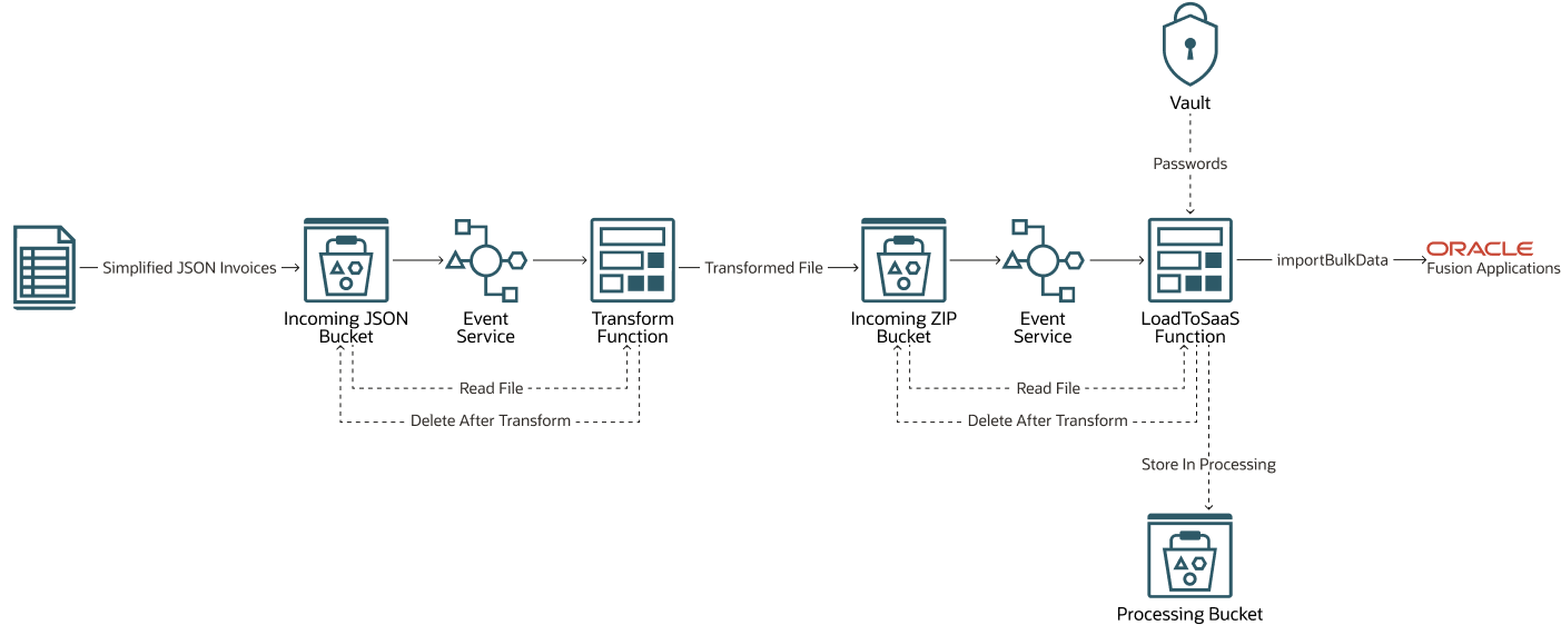

이벤트를 사용하면 스토리지 버킷(또는 기타 객체)에 발생하는 작업을 처리용 함수 호출에 연결할 수 있습니다. 이벤트 기반 기능을 사용하면 완전히 분리된 방식으로 이벤트에 의해 트리거되는 일련의 작업을 생성할 수 있습니다.
이 이미지는 이벤트가 구현된 새 운영 플로우를 보여줍니다.
각 버킷은 이벤트를 내보내도록 표시되었으며 이벤트 서비스는 이 이벤트를 캡처하고 적절한 Oracle 함수를 호출합니다. 함수를 호출할 때 이벤트 서비스는 다시 함수를 호출하는 이벤트 페이로드를 전달합니다. 이벤트 페이로드 내에는 내보낸 이벤트의 유형이 있으며, 이 경우 버킷 및 파일 이름도 포함됩니다.

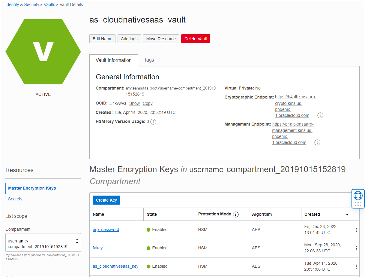

LoadToSaaS 함수는 Oracle Cloud ERP로 인증할 수 있어야 합니다. 인증하려면 통합 사용자에 대한 사용자 이름과 비밀번호가 필요합니다. Oracle Cloud Infrastructure Vault 서비스는 암호화된 암호를 저장할 수 있는 안전한 장소를 제공합니다.
유저 이름을 Functions Configuration 변수로 저장할 수 있지만 이 변수에 암호를 저장하는 것은 안전하지 않습니다. Oracle OCI는 이상적인 솔루션으로 Oracle Cloud Infrastructure Vault를 제공합니다. 코드 내에서 저장소를 질의하고 암호를 추출할 수 있습니다. 검색한 후에는 이 암호를 사용하여 Oracle Cloud ERP에 대한 인증된 REST 호출을 실행할 수 있습니다. 이 보안 키의 OCID는 업데이트해도 변경되지 않으므로 솔루션을 중단하지 않고 비밀번호를 안전하게 업데이트할 수 있습니다.
Vault Details 화면의 Resources에서 Secrets를 선택하여 새 암호를 만듭니다.

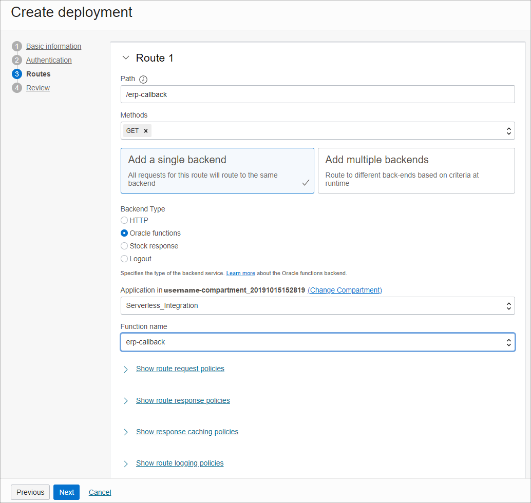

이 예제 솔루션에서 호출되는 최종 함수는 클라이언트측을 구현하거나 Oracle Cloud ERP에서 이 콜백의 수신측을 구현하는 함수입니다. 콜백은 XML 데이터가 있는 HTTP 호출입니다. Oracle Functions는 REST 엔드포인트가 아니므로 Oracle Cloud ERP에서 GET HTTP 호출을 수신하려면 API Gateway로 함수를 프론트 엔드해야 합니다.
이전과 마찬가지로 끝점 및 리소스 URL을 함수에 매핑하는 작업을 수행하는 선언적 작업입니다. 배치 생성(또는 편집) 마법사의 경로 지정 단계에 경로 정보를 입력합니다. 이 이미지는 다음 예를 보여줍니다.
erp-callback 함수는 Oracle Cloud ERP가 콜백을 발행할 때 트리거됩니다. 이 함수는 XML 페이로드를 디코딩하고 JOBID 및 Status를 추출합니다. JOBID를 사용하여 이벤트가 발생한 처리 버킷의 파일을 확인한 다음 처리 버킷의 파일을 성공 또는 오류 버킷으로 이동할 수 있습니다. 중요한 것은 ERP 콜백에서 성공한 작업은 데이터가 Oracle Cloud ERP로 로드되었음을 의미하지는 않습니다. 이는 중복 데이터, 알 수 없는 비즈니스 조직 등일 수 있습니다. 여기에서 설명한 패턴에 대해 구현할 수 있는 한 가지 향상된 기능은 이 콜백 함수가 UCM에서 보고서를 다운로드하여 모든 행이 성공적으로 삽입되었는지 여부를 확인하는 것입니다.
