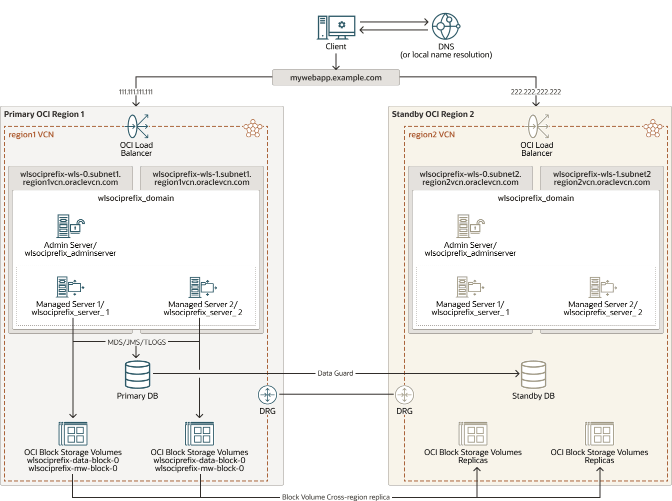

다음 이미지는 OCI 블록 볼륨 영역 간 복제본이 있는 Oracle WebLogic Server 시스템의 예입니다.
wls-bv-교차 복제본-oracle.zip

    활성화하면 이전 이미지와 같이 복제본에서 연결 가능한 블록 볼륨이 만들어집니다.

OCI 블록 볼륨에 대한 지속적인 복제 수행
이 구현을 사용할 때 진행 중인 복제에 대해 다음 권장 사항을 따르십시오.
  • OCI는 백그라운드에서 OCI Block Volumes 복제를 자동으로 수행합니다. 시스템의 수명 주기 동안 수행해야 하는 유일한 작업은 주 역할이 있는 시스템의 볼륨 그룹에서 영역 간 복제본이 사용으로 설정되었는지 확인하는 것입니다.
  • 전환 및 페일오버 작업을 자동화하려면 OCI Full Stack Disaster Recovery를 사용하는 것이 좋습니다. OCI 콘솔을 사용하여 클릭 한 번으로 전환 또는 복구 계획을 실행할 수 있는 기능을 제공합니다. 블록 볼륨 복제본과 관련된 모든 작업의 실행을 단순화하는 것이 매우 유용합니다.
  • 복제 기능은 대체 기능이 아니라 백업 기능을 보완합니다. 복제하는 블록 볼륨에 대해 백업 정책을 사용으로 설정해야 합니다. 이렇게 하면 영역 간 복제본 외에 데이터 보호 기능이 제공되므로 특정 시점으로 복원할 수 있습니다.
  • 각 사이트에 대한 정보를 유지 관리하고 최신 상태로 유지합니다. 예를 들어, 파일 시스템에 Oracle Autonomous Database에 연결할 아티팩트가 있는 폴더가 포함된 경우 이 폴더의 백업 복사본을 유지 관리합니다. 전자 지갑에서 갱신을 수행할 때 폴더 백업을 갱신해야 합니다. 이렇게 하면 이후 스위치오버 및 페일오버에서 올바르게 복원됩니다.
  • 스위치오버 또는 페일오버 작업 후 복제 방향을 변경합니다. 이를 위해 다음을 수행합니다.
    • 새 기본 사이트의 OCI 블록 볼륨 그룹에서 새 대기 사이트로 복제본을 사용으로 설정합니다.
    • 원래 기본 볼륨에서 이전 복제를 사용 안함으로 설정하고 사용되지 않는 블록 볼륨을 삭제합니다.
