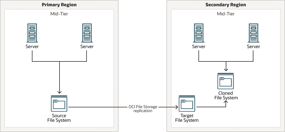

OCI 파일 스토리지 복제 정보
OCI 파일 스토리지 복제 기능은 소스에서 대상 파일 시스템으로 콘텐츠를 복사하여 OCI 파일 스토리지 파일 시스템에 대한 자동, 비동기 및 연속 복제를 제공합니다. 대상 OCI File Storage 파일 시스템은 소스 OCI 파일 시스템과 동일하거나 다른 가용성 도메인에 있을 수 있으며, 동일한 지역(교차 가용성 도메인) 또는 다른 지역(교차 지역)에 있을 수 있습니다. 기본 및 대기 사이트가 서로 다른 OCI 지역에 위치하므로 재해 복구 토폴로지는 영역 간 복제본을 사용합니다.
OCI 파일 스토리지 파일 시스템에 대해 복제를 사용으로 설정하는 경우 대상 파일 시스템을 선택하고 데이터 복제 빈도를 정의합니다. 복제 기능은 소스 파일 시스템에 특수 복제 스냅샷을 만듭니다. 그런 다음 스냅샷을 대상으로 전송하여 새 데이터를 대상 파일 시스템에 기록합니다. 마지막으로 완료된 복제 스냅샷은 다음 간격까지 소스 및 대상 파일 시스템에 모두 유지됩니다. 다음 간격으로 복제 프로세스는 이전 복제 스냅샷을 자동으로 삭제하고 새 스냅샷을 만듭니다. 복제가 적용되는 한 복제 프로세스는 지정된 간격으로 계속됩니다. 최소 복제 간격은 이 기술에 대한 최소 RPO를 정의하는 15분입니다.
대상 파일 시스템은 내보낸 적이 없는 파일 시스템이므로 "대상 지정 가능"으로 표시됩니다. 복제가 사용으로 설정된 동안 대상 파일 시스템은 읽기 전용이며 복제를 통해서만 업데이트됩니다. 복제된 파일 시스템을 내보내고 마운트하려면 복제해야 합니다.
그런 다음 복제된 파일 시스템을 내보내고 마운트할 수 있습니다. 이 기술의 RTO는 이 작업을 수행하는 데 필요한 시간과 직접적으로 관련되어 있습니다. 일반적으로 파일 시스템을 복제, 내보내기 및 마운트하는 데 5분 미만이 걸리지만 노드 수와 병렬로 작업을 수행하는 경우에 따라 다를 수 있습니다. 페일오버 상황에서는 이러한 단계로 인해 추가 작업 오버헤드가 발생하고 총 RTO가 증가할 수 있습니다. 그러나 계획된 스위치오버에서는 기본 시스템을 중지하기 전에 이러한 작업을 수행할 수 있으므로 작동 중지 시간이 발생하거나 총 RTO가 증가하지 않습니다.
이 복제에는 기본 사이트와 보조 사이트 간 특정 접속이 필요하지 않지만 OCI FS(OCI File Storage) 복제에 대한 권장 대상 영역 목록에 있어야 합니다.

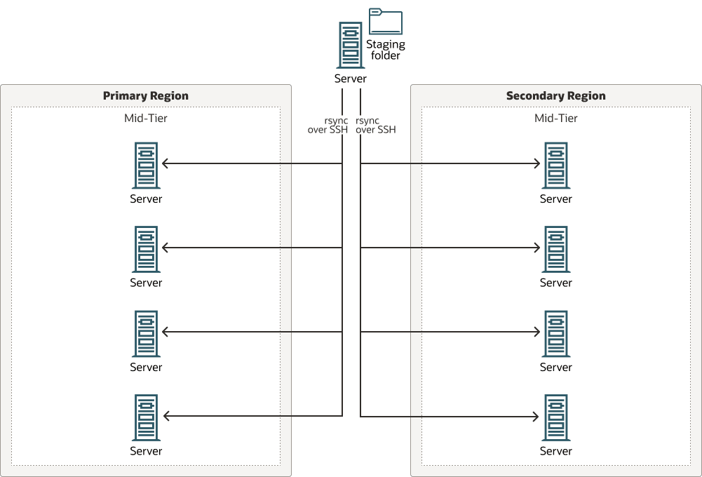

  • 중앙 스테이지 위치
    이 모델에서 노드는 조정자 역할을 합니다. 복제해야 하는 각 호스트에 연결하고 컨텐츠를 공통 스테이지 위치에 복사합니다. 또한 이 노드는 스테이지 위치에서 대상 호스트로의 복사본을 조정합니다. 이 접근 방식은 복사본의 오버헤드에서 개별 노드를 오프로드합니다.
    rsync-central-staging-oracle.zip

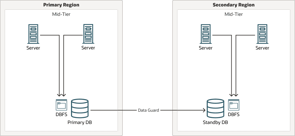

데이터베이스 파일 시스템에 대한 정보
DBFS(데이터베이스 파일 시스템)는 Oracle Database가 노출하는 표준 파일 시스템 인터페이스입니다. DBFS는 로컬 파일 시스템처럼 보이고 서버 구성 요소와 클라이언트 구성 요소를 모두 포함하는 공유 네트워크 파일 시스템을 제공한다는 점에서 NFS와 유사합니다. 데이터베이스 클라이언트 설치가 있는 중간 계층 호스트는 dbfs_client 유틸리티를 사용하여 일반 NFS 파일 시스템으로 마운트할 수 있습니다.
주:
데이터베이스가 Oracle Autonomous Database인 경우 DBFS 기능을 사용할 수 없습니다.
데이터베이스에 대해 Oracle Data Guard가 구성된 경우 기본 데이터베이스의 DBFS 콘텐츠가 대기 데이터베이스에 자동으로 복제됩니다. DBFS 폴더에 배치하는 모든 폴더 또는 파일은 보조 사이트에서 사용할 수 있으며, 데이터베이스가 읽기 전용 모드로 열려 있거나 스냅샷 대기 모드로 변환된 경우 보조 호스트에서 데이터베이스를 마운트할 수 있습니다.
그러나 Oracle은 중간 계층 아티팩트(예: 중간 계층 구성 또는 제품)를 DBFS 마운트에 직접 저장하지 않는 것이 좋습니다. 그러면 중간 계층이 DBFS 기반구조(데이터베이스 클라이언트, 데이터베이스, FUSE 라이브러리 등)에 종속됩니다. DBFS 마운트를 중간 스테이징 폴더로 사용하여 복제할 폴더의 복사본을 저장할 수 있습니다.
이 기술을 사용하려면 구성 폴더와 같은 중간 계층 폴더를 DBFS 스테이징 폴더로 또는 DBFS 스테이징 폴더에서 복사할 스크립트를 만들고 실행해야 합니다. 이 기술의 RPO는 이러한 스크립트의 빈도에 따라 달라집니다.
DBFS 마운트는 중간 계층 아티팩트를 저장하는 데 직접 사용되지 않으므로 실제 스토리지는 이미 기본 스토리지와 대기 데이터베이스에 모두 마운트되므로 스토리지를 대기 데이터베이스에 마운트하기 위해 스위치오버하는 동안 시간이 필요하지 않습니다. 이 기술은 스위치오버 또는 페일오버 중 시스템의 RTO를 늘리지 않습니다.
이 기술을 사용하려면 중간 계층 호스트의 데이터베이스 클라이언트가 필요합니다. 구현에 따라 이 방법을 사용하려면 롤 변환과 같은 데이터베이스 작업을 위해 호스트와 원격 데이터베이스 간에 SQL*net 접속이 필요할 수도 있습니다.
dbfs-복제-oracle.zip
