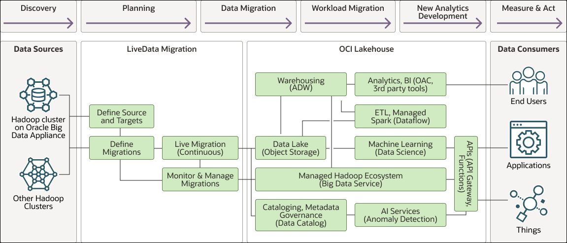

다음 다이어그램은 플로우 구조 및 구성 요소를 보여줍니다.
다음은 hadoop-lakehouse-migration.png에 대한 설명입니다.
그림 hadoop-lakehouse-migration.png에 대한 설명

소스 및 대상 정의
배치 중 WANdisco LiveData Migrator는 대상 환경만 정의하면 되도록 소스 Apache Hadoop HDFS(분산 파일 시스템) 클러스터를 자동으로 검색합니다.
  1. WANdisco LiveData Migrator를 배치합니다.
    배치 중 LiveData Migrator는 소스 HDFS 클러스터를 자동으로 검색합니다.
  2. 대상 환경에 대한 파일 시스템 구성을 정의합니다.
    1. Filesystem Type(파일 시스템 유형): 사용 가능한 파일 시스템 유형 목록에서 선택합니다.
      Oracle의 경우 대상이 Oracle의 Apache Hadoop 배포를 활용하는 Oracle Big Data Service(Oracle BDS)인 경우 파일 시스템 유형은 Oracle Cloud Infrastructure Object Storage 또는 Apache Hadoop일 수 있습니다.
    2. 표시 이름: 파일 시스템의 표시 이름을 입력합니다.
      예: Oracle BDS Target.
    3. 기본 파일 시스템(FS): 파일 시스템 주소를 입력합니다.
      예를 들어, hdfs://localhost:8020입니다.
    4. 사용자: 마이그레이션 작업을 수행할 파일 시스템 사용자 이름을 정의합니다. 예를 들어, hdfs입니다.
  3. 소스 HDFS의 Kerberos 구성이 대상에 적용되는 경우 소스와 대상 간에 영역 간 인증이 사용으로 설정되었는지 확인합니다.
  4. 필요에 따라 연관된 키 및 값을 사용하여 추가 구성 속성 값을 정의합니다.
    예를 들어, 구성 속성 대체의 경우 키 및 값을 입력합니다.
    • 키: dfs.client.use.datanode.hostname, 값: true
    • 키: dfs.datanode.use.datanode.hostname, 값: true
