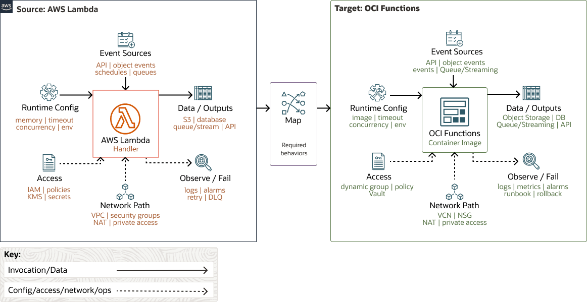

AWS 람다 대 OCI 함수 관계 맵
OCI 함수를 중심으로 재생성할 작업 로드 봉투에 대한 그룹화된 뷰입니다.
다음은 migrate-lambda-functions-arch.png에 대한 설명입니다.
migrate-lambda-functions-arch.png 그림에 대한 설명
이전-람다-함수-arch-oracle.zip#GUID-B6E215FE-1619-4CDD-B055-0194D46ADBF8

이 아키텍처에는 일반적으로 소스 람다 워크로드, 마이그레이션 레코드, OCI 호출 계층, OCI Functions 애플리케이션 및 이미지, 지원 보안, 네트워킹 및 운영 서비스가 포함됩니다. 소스를 직접 청사진이 아닌 증거로 취급하고, 필요한 동작 및 검증 결과에서 OCI 구성요소를 선택합니다.
