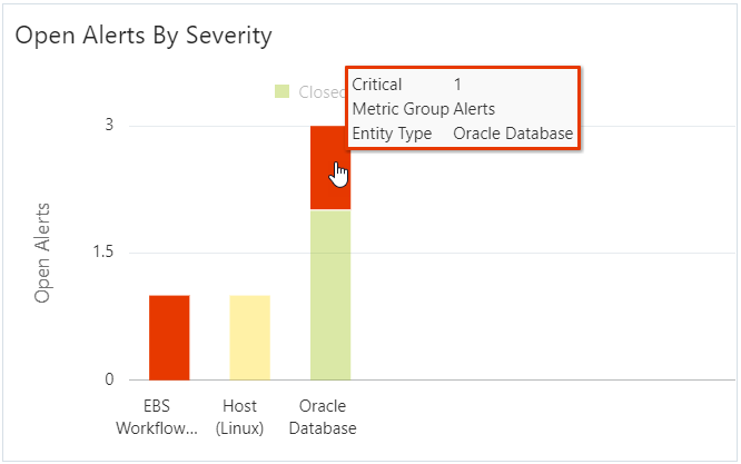

  1. 왼쪽 패널에서 대시보드 를 누른 다음 EBS 모니터링 대시보드 를 누릅니다.
    엔티티 상태 및 연관된 경보를 확인합니다. 그래프의 영역 위로 커서를 가져가면 그래프 요소에 대한 추가 정보를 볼 수 있습니다.

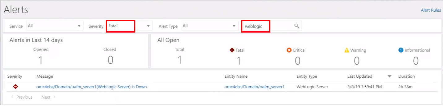

  2. 경보에 대한 세부 정보를 보려면 왼쪽 패널에서 경보 를 누릅니다.
    [경보] 페이지에는 모든 경보의 내역이 표시됩니다. 필터 및 검색 옵션을 사용하여 결과를 특정 경보 집합으로 제한할 수 있습니다. 예를 들어, 심각도 유형으로 [치명적 ] 을 선택하고 엔티티 이름(예: WebLogic) 의 일부를 입력하여 일치하는 엔티티 이름과 연관된 치명적 오류를 확인합니다.

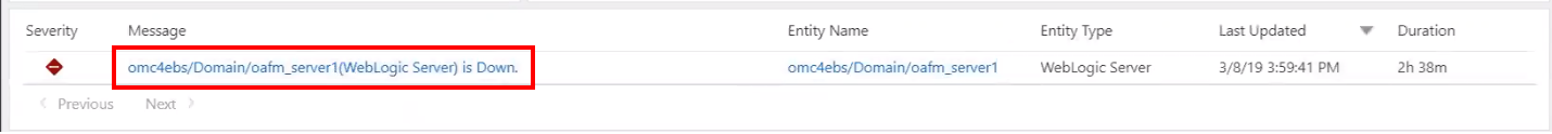

  3. 경보 메시지에 대한 추가 정보를 보려면 메시지 열에서 링크 텍스트를 누릅니다.

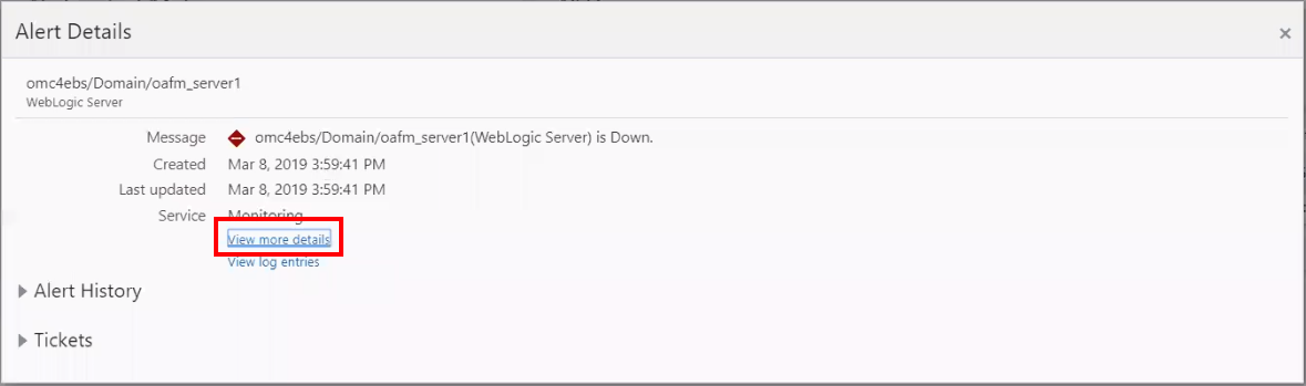

  4. 메시지 창에서 세부 정보 보기 링크를 누르면 경보 메시지에 대한 세부 정보를 볼 수 있습니다.

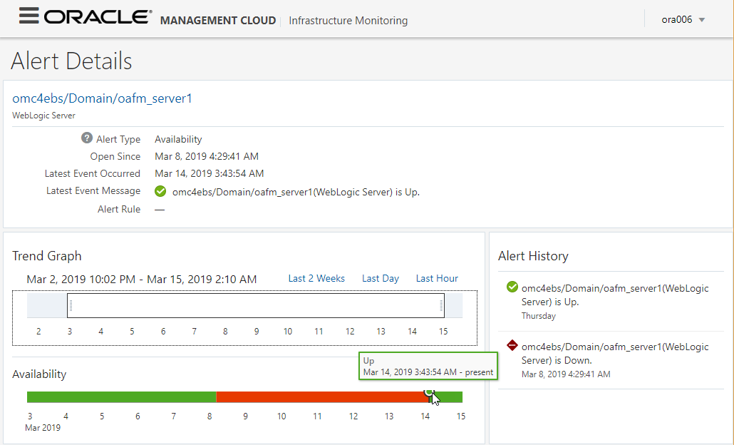

  5. [경보 세부 정보] 페이지는 가용성에 대한 그래프 및 정보를 제공합니다. 시간 스케일을 조정하여 더 길거나 더 짧은 기간 동안의 추세를 볼 수 있습니다.
    경보 조건이 변경되면 경보 세부 정보 페이지에서 내역을 볼 수 있습니다.

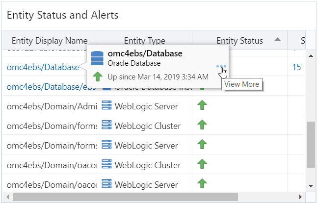

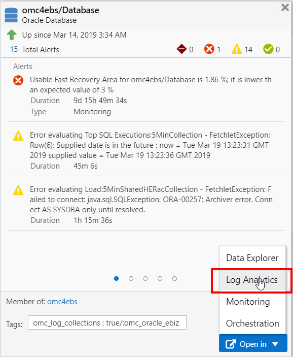

  2. 대시보드에 표시되는 엔티티 상태 및 경보를 찾은 다음 목록을 스크롤하여 관심 있는 엔티티나 경보를 찾습니다. 엔티티 이름 위로 커서를 가져가 엔티티 및 경보에 대한 팝업 정보를 표시한 다음 자세히 보기 아이콘을 누릅니다.
  3. 열리는 창에는 경보를 비롯한 엔티티에 대한 여러 정보 창이 포함됩니다. 원하는 대로 정보를 검토한 다음 경보 창에서 열기 를 누르고 Log Analytics 를 선택합니다.

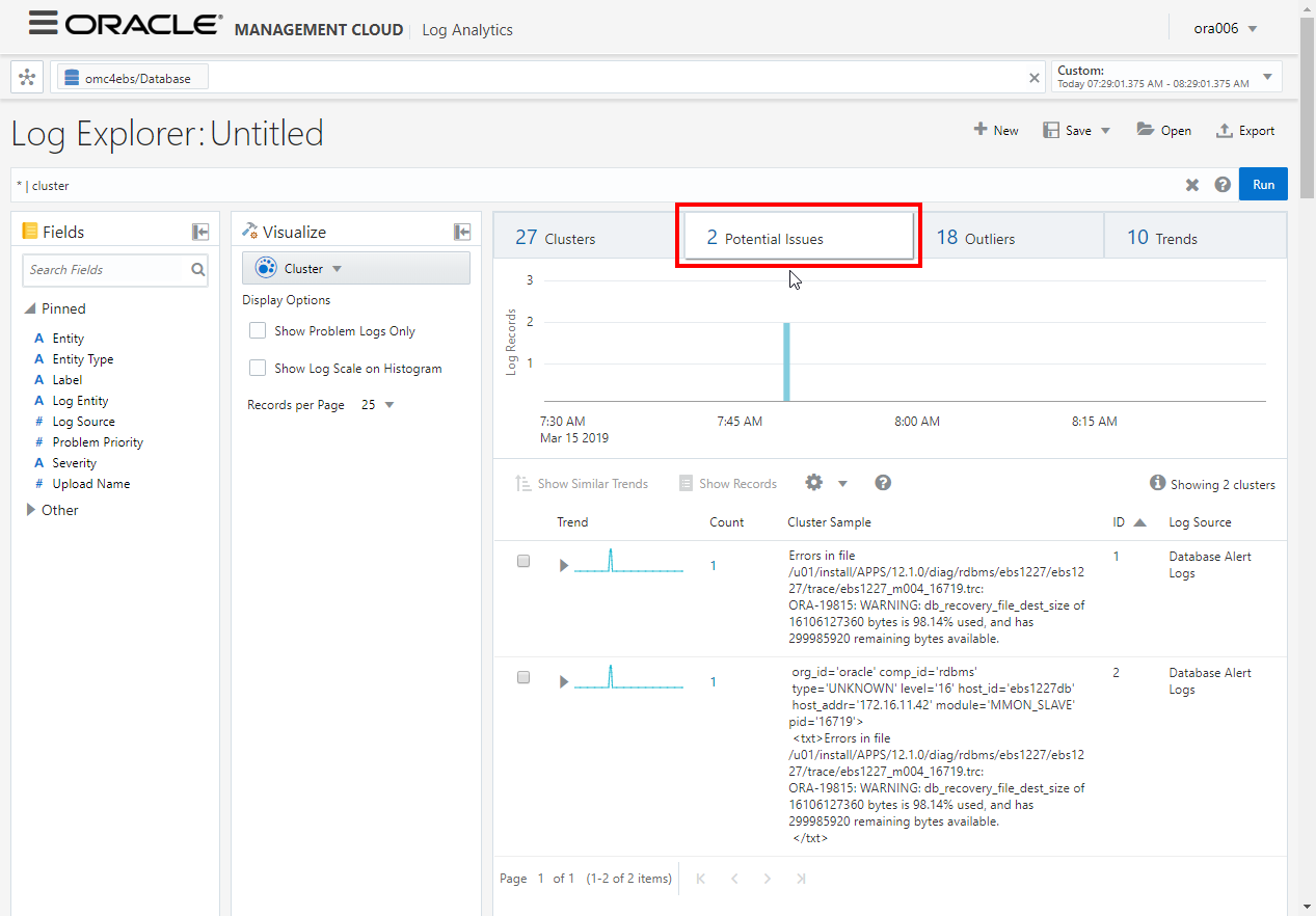

  4. Log Analytics 창은 경보 또는 경보 주위에 로그 추세의 히스토그램을 표시합니다. 유형별로 로그 항목을 그룹화하려면 클러스터를 시각화 유형으로 선택합니다.
  5. 잠재적 문제 를 눌러 가능한 문제에 대한 로그 항목을 표시하도록 결과 범위를 좁힙니다.
    로그 항목은 경보를 시작한 조건에 대한 위치, 오류 번호 및 오류 텍스트를 표시합니다.

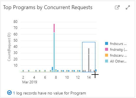

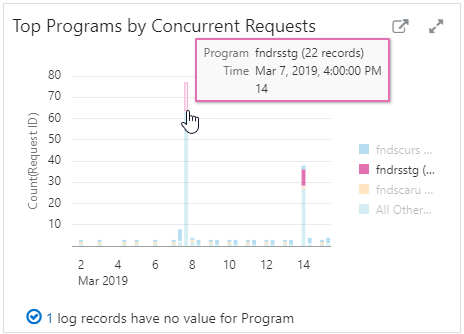

  2. [동시 요청별 최상위 프로그램] 표시를 찾습니다. 프로그램 이름 위로 커서를 가져가면 프로그램 및 해당 동시 요청에 대한 팝업 정보가 표시됩니다.

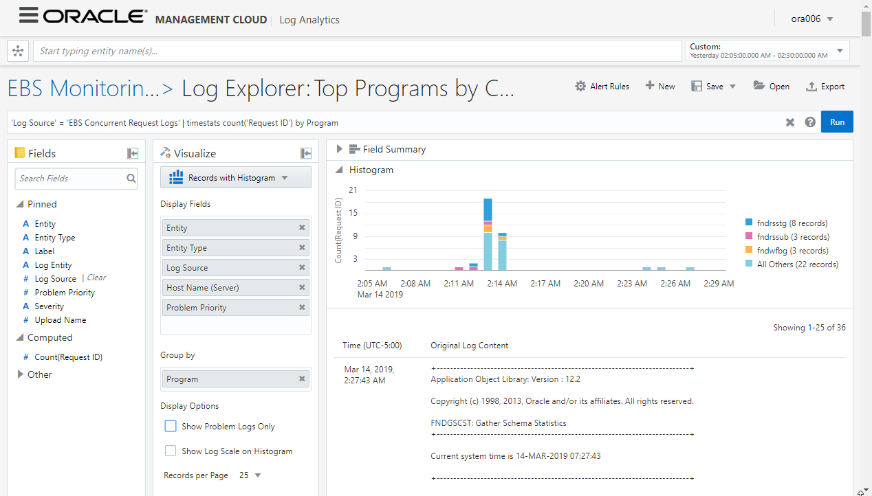

  3. 특정 시간에 특정 프로그램에 대한 로그 데이터를 보려면 화면에서 데이터를 누릅니다. 특정 시간 범위의 로그 데이터를 보려면 데이터를 눌러 끕니다.
    로그 탐색기에 선택한 영역에 대한 로그 데이터가 표시됩니다.

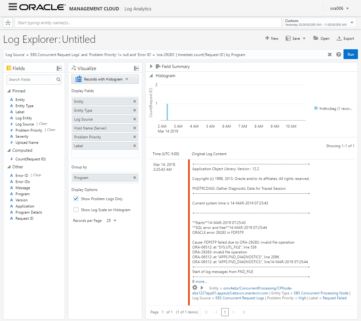

  4. 문제 영역을 나타내는 로그 항목을 빠르게 확인하려면 문제 로그만 표시 를 선택합니다.
  5. 오류 ID를 기준으로 특정 오류 메시지를 빠르게 찾으려면 다음과 같이 하십시오.
    1. [필드] 창에서 기타 를 누르고 오류 ID 를 선택합니다.
    2. 현재 로그 데이터 범위 (예: 29283) 에서 사용 가능한 오류 Id 목록에서 오류 id를 선택합니다. 적용을 누릅니다.
