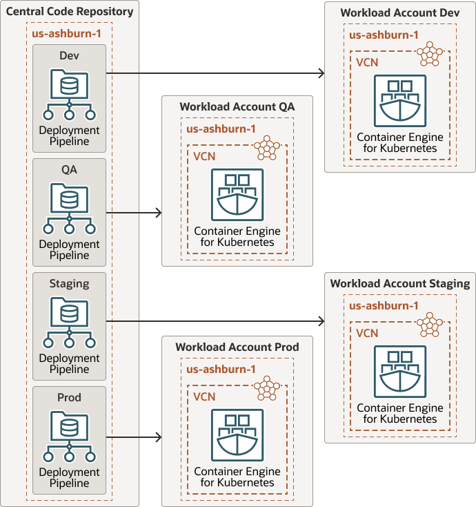

    다음 다이어그램은 이 관계를 보여줍니다.
    iac-multi-account-deployment-oracle.zip
  2. 코드 변경
    GitHub의 중앙 코드 저장소에는 개발 작업(DevOps) 팀이 체크인한 Terraform 모듈이 포함되어 있습니다. 이 엔지니어 팀은 인프라 리포지토리 내에서 수명이 짧은 v1.0 분기에 작동합니다. 수명이 짧은 분기의 코드 변경이 준비되면 DevOps 엔지니어가 검토하여 주 분기로 병합합니다. 그런 다음 DevOps 엔지니어가 저장소에 Git 태그를 제공합니다. 인프라 저장소의 향후 변경 사항에 대해 DevOps 엔지니어는 이와 동일한 프로세스를 반복합니다.
    배포는 Terraform 코드가 포함된 저장소에 태그를 지정하는 DevOps 엔지니어로부터 트리거됩니다. 배치 파이프라인 실행을 시작합니다.
    저장소에 dev-us-ashburn-1/dev/1.0 태그를 지정하면 컴퓨트 개발 계정이 US-Ashburn-1 영역에 배치되도록 파이프라인이 트리거됩니다.
    예제 태그 dev-us-ashburn-1/dev/1.0에는 대상 환경(Dev), Oracle Region(US-Ashburn-1), 팀(Dev) 및 버전 번호(1.0)가 포함됩니다. 이와 유사한 방식으로 QA, 스테이징 및 프로덕션과 같은 다른 대상 배포를 관리할 수 있습니다.
    iac-multi-region-deployment-oracle.zip

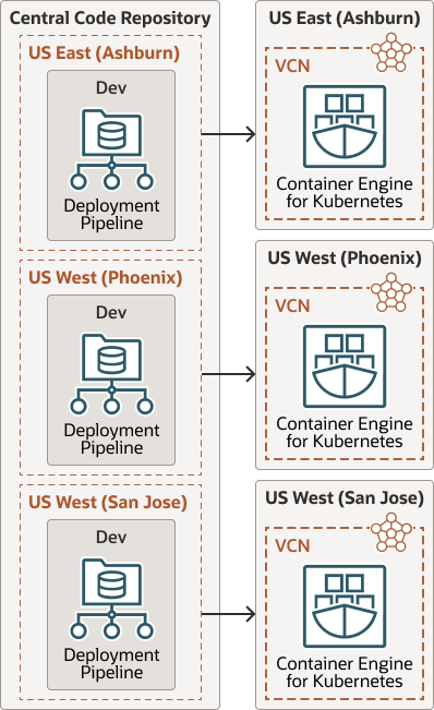

  3. 개발 환경 배치
    다중 클라우드 배포의 us-ashburn-1, us-phoenix-1 및 us-sanjose-1 지역에 개발 환경을 배포하려면 인프라를 배포할 VCN을 확인하십시오. 별도의 코드 파이프라인이 위에 표시된 대로 GitHub 저장소에 체크 인됩니다. 리소스 추가 또는 제거와 같은 변경 사항이 파이프라인에 적용되고 새 버전의 Git 태그가 생성된 후 리소스를 배치하기 위해 영역에 푸시됩니다.
