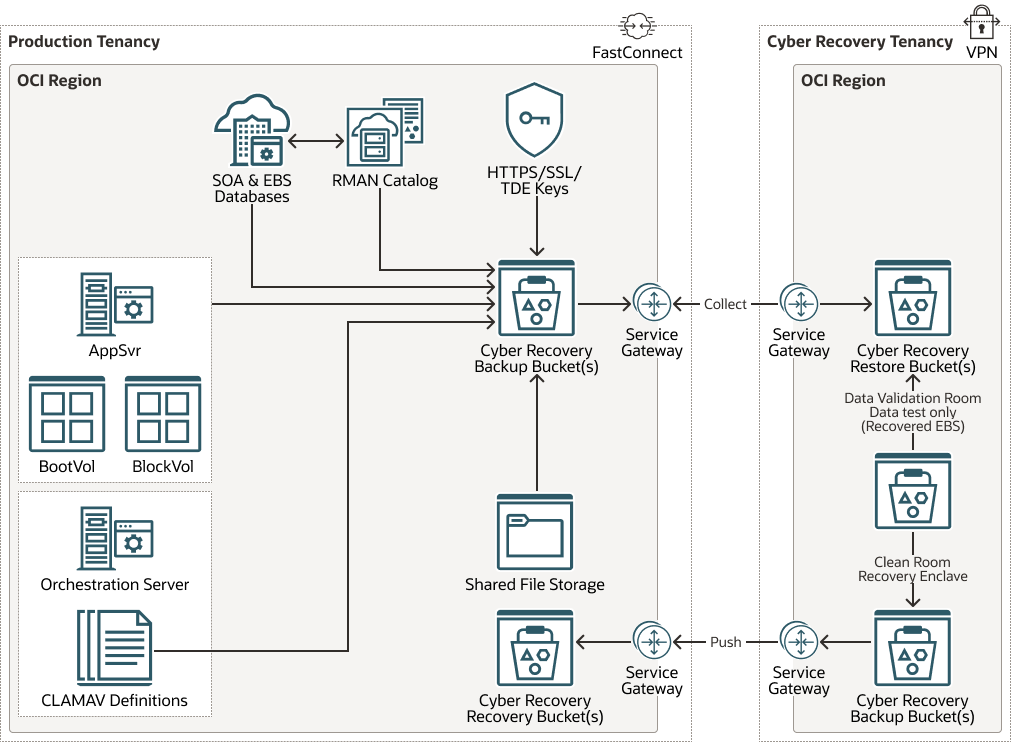

구조
이 참조 아키텍처는 OCI에 배포된 자동화된 백업 및 복원 솔루션을 구현하는 방법을 보여줍니다.
Oracle E-Business Suite 애플리케이션(EBS)은 이 솔루션의 예로 사용되지만 다른 Oracle 애플리케이션에 쉽게 도입할 수 있습니다.
다음 다이어그램은 이 참조 아키텍처를 보여줍니다.
oci-cyber-recovery-arch-oracle.zip를 참조하십시오.
  1. 이 참조 아키텍처를 배포하려면 새 OCI 테넌시(사이버 복구 테넌시라고 함)를 생성하여 변경할 수 없는 백업 복사본을 저장하십시오.
    1. 사이버 복구 테넌시는 사이버 공격이 발생할 경우 시스템을 안전하게 테스트하고 복구하기 위한 플랫폼을 제공합니다.
    2. Cyber Recovery 테넌시는 Cyber Recovery 호출 또는 정기 테스트 중에만 인바운드 연결이 허용되는 운영 네트워크에서 "공기 차단"됩니다.
    3. OCI 사이버 복구 테넌시는 Active Directory와의 통합 없이 액세스 관리 측면에서 다릅니다. OCI 사이버 복구 테넌시에 복사된 모든 데이터는 테넌시 내에서 시작되며 OCI의 네트워크 백본을 통해 복사되어 완벽한 보안을 보장합니다.
  2. 정의된 백업 일정에 따라 운영 테넌시 내 사이버 복구 오브젝트 스토리지 버킷 집합에 모든 운영 엔티티(데이터베이스, 서버, 파일 스토리지 등)를 백업합니다.
    1. Cyber Recovery Object Storage 버킷에는 요구사항에 따라 설정된 보존 및 라이프사이클 정책이 있어야 합니다(예: 자체 보존 정책을 사용하는 일일 주기 버킷이 있음).
    2. 사이버 복구 오브젝트 스토리지 버킷에 권한 집합이 있어야만 사이버 복구 테넌시로부터 시작된 동기화 스크립트를 통해 읽을 수 있습니다.
    3. 필요할 때 활용되는 추가 백업 솔루션으로 기존 운영 백업의 목적 변경
    4. 프로덕션 테넌시에 서로 다른 스토리지 기술을 배포해야 하며, 각각 다른 기술 솔루션을 갖지만 사이버 복구 데이터 세트를 만드는 것과 동일한 논리적 시퀀스에 따라 배포해야 합니다.
  3. Cyber Recovery Tenancy의 CRS 구획에서 동기화 스크립트는 정기적으로 실행됩니다(예: 백업 기간 중 15분마다).
    1. 운용 테넌시에 대한 액세스가 허용되도록 관리 정책을 적용합니다.
    2. 프로덕션 사이버 복구 오브젝트 스토리지 버킷에서 식별된 모든 새 오브젝트를 동등한 사이버 복구 테넌시 오브젝트 스토리지 버킷에 복사합니다.
    3. 운용 테넌시에 대한 액세스를 방지하기 위해 관리 정책을 사용 안함으로 설정합니다.
    4. 데이터는 OCI의 네트워크 백본을 통해 사이버 복구 테넌시에 복사되고 모든 인바운드 접근은 OCI 콘솔 접근으로 제한됩니다.
  4. 오브젝트가 사이버 복구 테넌시와 동기화되면 해당 라이프사이클은 더 이상 해당 프로덕션 테넌시에 연결되지 않습니다. 예를 들어, 드문 경우이긴 하지만(예: 수명 주기 정책 불일치) 프로덕션 백업 객체가 삭제될 경우 Cyber Recovery 테넌시 백업 객체가 삭제되지 않습니다.
  5. 사이버 복구 객체 버킷은 무단 변경을 방지하기 위해 보안 영역 정책이 있는 CRS 구획에 배치됩니다.
  6. 테넌시 내에서 권한이 부여된 사용자만 읽을 수 있도록 Cyber Recovery 테넌시 객체 버킷에서 권한을 설정합니다. 동기화 스크립트만 쓸 수 있도록 권한을 설정해야 합니다.
  7. Cyber Recovery 객체 버킷 내에서 보존 정책을 설정하여 삭제(예: 객체가 15일이 경과하면 삭제됨) 및 아카이브(예: 10일이 지난 아카이브 객체)의 객체 수명 주기를 관리합니다.
  8. Cyber Recovery 객체 버킷에서 새 객체를 생성할 때 바이러스가 있는지 검사하고 sha2/digital signature를 확인하여 백업 파일이 손상되지 않았는지 확인합니다. 솔루션의 백업 크기 및 RPO(Recovery Point Objective)/RTO(Recovery Time Objective)에 따라 데이터베이스 백업에 대해 sha2/digital signature check를 수행하는 것이 좋습니다.

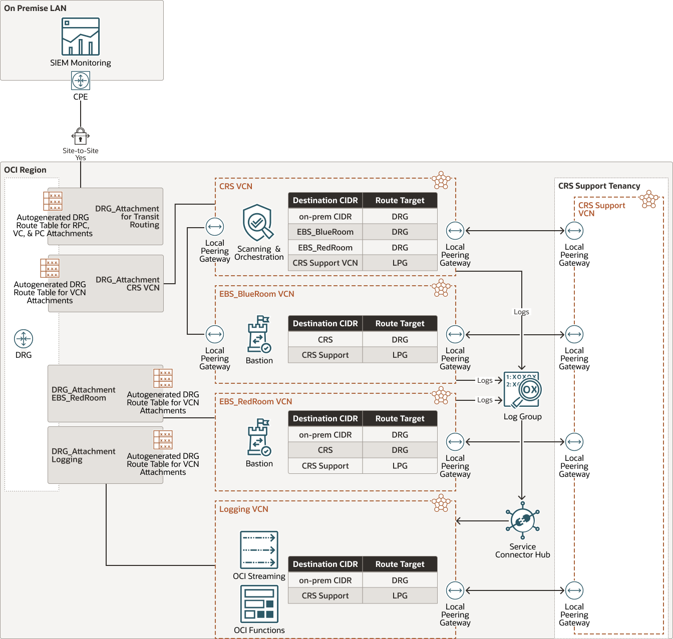

다음 다이어그램은 Cyber Recovery 테넌시에 대한 샘플 배치 토폴로지를 보여줍니다.
다음은 oci_cyber_recovery_deploy.png에 대한 설명입니다.
oci_cyber_recovery_deploy.png 그림에 대한 설명
oci-cyber-recovery-deploy-oracle.zip
이 예에서는 EBS_BlueRoom 및 EBS_RedRoom에 있는 운영 애플리케이션 VCN과 동일한 IP 범위를 사용합니다. 이 접근 방식은 EBS_RedRoom에서 애플리케이션을 복원하는 데 필요한 최소한의 변경 사항으로 백업을 자동 테스트할 수 있도록 선택되었습니다. 이는 EBS_BlueRoom VCN과 EBS_RedRoom VCN을 동시에 DRG에 연결할 수 없는 네트워크 설계를 나타냅니다.
테넌시 소유권 분리는 다음으로 고려할 수 있습니다.
  1. Cyber Recovery 테넌시를 지원하는 전용 팀(운영 테넌시에 대한 액세스 권한이 없는 팀)입니다.
  2. 분기별 응용 프로그램 테스트 연습 중에 빨간색 룸 구획에만 액세스할 수 있는 프로덕션 응용 프로그램 지원 팀입니다. 이 팀은 회사 온프레미스 네트워크에서 CRS 네트워크에 액세스할 수 있습니다.

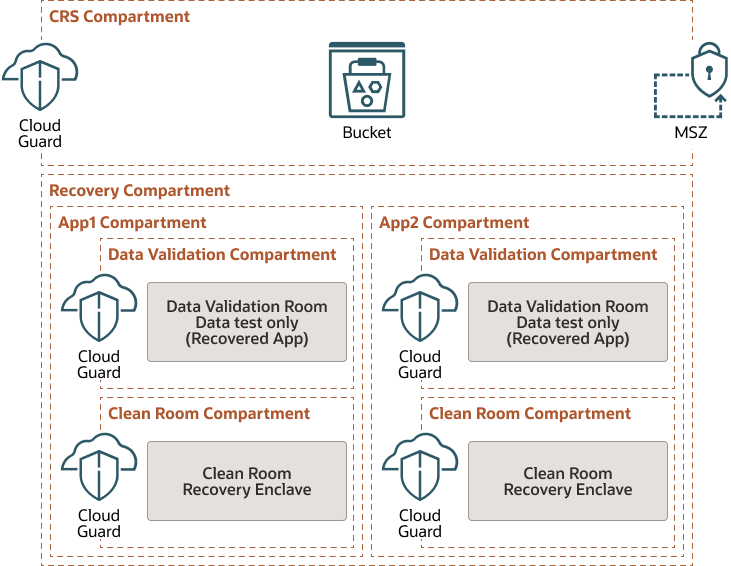

  • 구획
    구획은 Oracle Cloud Infrastructure 테넌시 내의 지역 간 논리적 분할 영역입니다. 구획을 사용하여 Oracle Cloud에서 리소스를 구성하고, 리소스에 대한 액세스를 제어하고, 사용 할당량을 설정합니다. 지정된 구획의 리소스에 대한 액세스를 제어하기 위해 리소스에 액세스할 수 있는 사용자와 수행할 수 있는 작업을 지정하는 정책을 정의합니다.
    사용자(로컬 및 통합 모두)가 하나 이상의 그룹에 추가되며, 이 그룹은 구획당 OCI 자산에 대한 액세스를 제어하는 IAM 정책에 연결됩니다.
    구획은 Oracle Cloud Infrastructure 테넌시에서 리소스를 구성 및 격리하는 기능을 제공합니다. 테넌시에 새 워크로드를 배포하기 위한 기반을 설정하는 데 중요한 역할을 할 것입니다. OCI 리소스의 논리적 그룹화의 특성이 나타날 수도 있지만 정책 적용 지점 역할을 하므로 테넌시의 보안에 있어 매우 중요합니다.
    구획은 기능, 운영 또는 프로젝트 계층에 따라 배포할 수 있습니다. 이를 통해 다양한 역할, 기능 및 조직 계층에 대해 리소스 간의 격리를 유지할 수 있습니다. 구획 계층은 요구사항에 따라 최대 6개의 레벨을 포함할 수 있습니다. 액세스 제어는 정책에 의해 정의됩니다.
    각 구획에는 관련 그룹에 할당된 특정 권한이 있어야 합니다. 일반적으로 사용자는 다른 구획에 대한 권한을 높일 수 없습니다. 다음 구획 계층 구조가 사이버 복구 테넌시에서 사용되어 애플리케이션과 환경 간의 우려 사항을 분리합니다.
    oci-cyber-recovery-compartments-oracle.zip를 참조하십시오.

    운용 EBS 및 SOA 시스템은 고객이 관리하는 OCI 구획 내에서 호스팅되며 고객이 공유하는 보안 방침이 제공됩니다. 의도는 사이버 복구 테넌시에 보안 목록 및 네트워크 토폴로지를 비롯한 환경의 보안 상태를 복제하는 것입니다. 고객의 Active Directory 솔루션과의 IAM 통합 없이 사이버 복구 테넌시의 접근 관리는 운영 테넌시와 다릅니다.
    청정실 Blue 및 Red에 대한 액세스가 제한되며 모든 수신은 해당 역할 전용 Bastion/Jump 서버를 통해 라우팅됩니다. 이 액세스는 테스트 기간 동안에만 사용으로 설정되며 테스트가 빨간색 방에서 완료된 후 제거되고 파란색 방은 매일 액세스할 수 있습니다. Blue Room에 대한 액세스는 지정된 Cyber Recovery 관리 서비스 파트너로 제한되며 Red Room에 대한 액세스는 지정된 관리 서비스 파트너 및 주요 직원으로 제한됩니다.
    IPsec/VPN 터널을 통한 사이버 복구 테넌시로의 인바운드 액세스는 매일 Blue Room에서 사용할 수 있지만 Red Room에 대한 액세스는 정상 작동 중에 완전히 차단되며 Red Room 테스트 이벤트 중에 사전 정의된 IP 주소로만 열립니다.
    사이버 복구 테넌시에서 IPsec/VPN 터널을 통한 아웃바운드 접근이 완전히 차단됩니다. 사이버 복구 테넌시에서 프로덕션 테넌시로의 액세스는 백업 파일을 동기화하는 동안에만 적용되며 이 기간이 지나면 정책 제거로 인해 이 액세스가 금지됩니다. 사이버 복구 테넌시에 대한 인바운드 또는 아웃바운드 인터넷 액세스는 없습니다.
