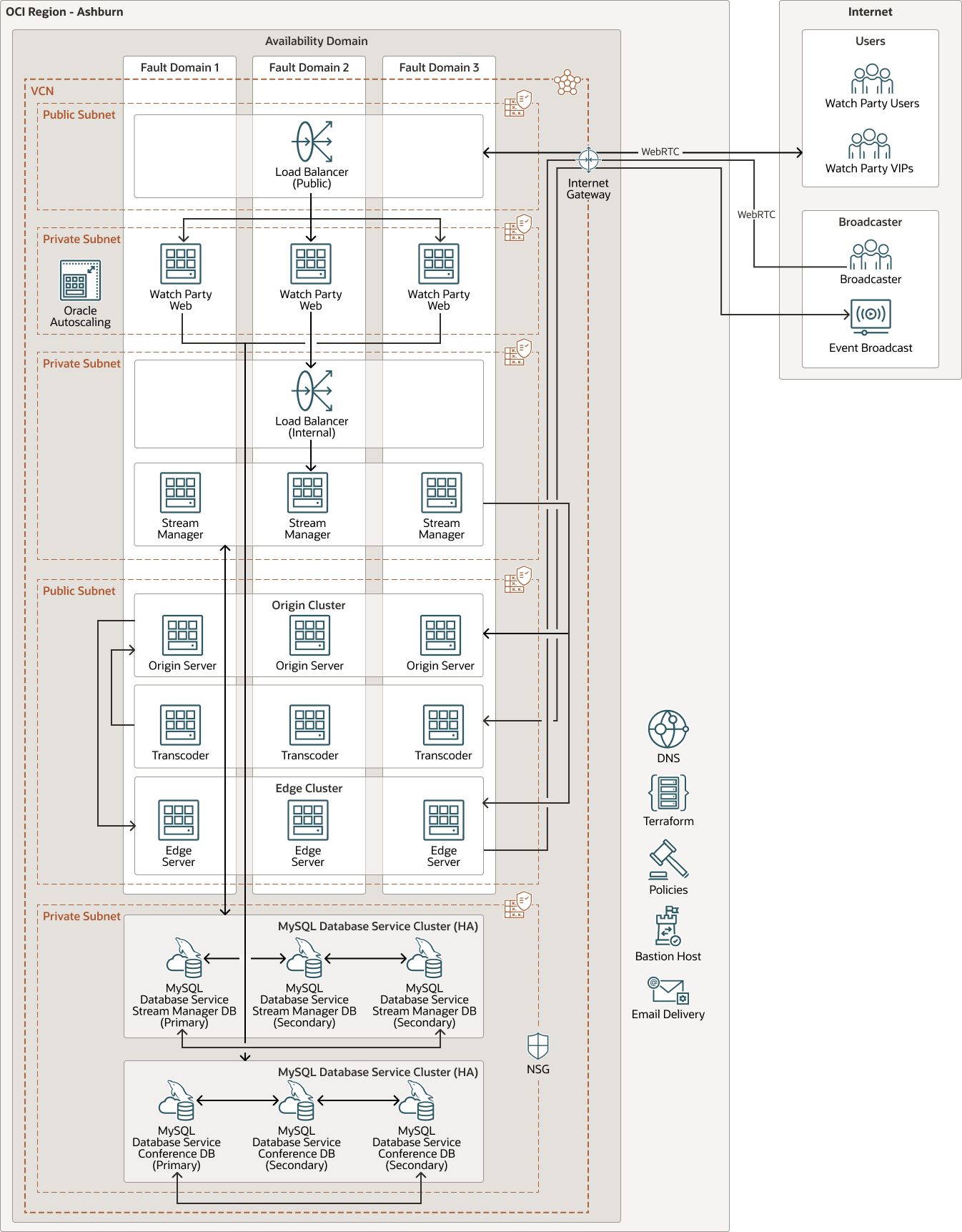

이 아키텍처는 스트림 관리자가 관리하는 Oracle Cloud Infrastructure(OCI)의 여러 지역에 있는 Red5 Pro 서버 클러스터로 구성됩니다. 이러한 스트림 관리자는 Red5 Pro 에코시스템의 기본 시작점이며 스트림을 게시하거나 가입할 적절한 서버 인스턴스를 할당합니다. 스트림 관리자도 로드 밸런싱을 수행하며 노드 수명 주기를 모니터링하고 관리합니다.
사용자는 감시 당사자 웹 서버에 액세스하여 계정에 등록합니다. 사용자 계정 정보 및 이벤트 세부정보는 컨퍼런스 데이터베이스를 호스트하는 완전 관리형 Oracle MySQL Database Service 클러스터에 저장됩니다. 그런 다음 계정 소유자는 이벤트에 등록하고 친구를 초대하여 감시 파티에 참가할 수 있습니다. 인증 후 사용자 트래픽은 로드 밸런서 세트를 통과한 다음 OCI 자동 크기 조정을 사용하여 사용자 트래픽 급증을 처리함으로써 확장되는 당사자 웹 서버를 감시합니다.

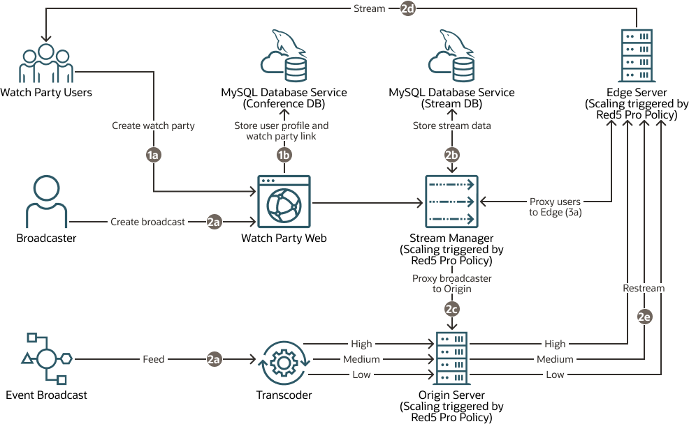

아키텍처의 모든 가상 인스턴스는 AMD E4 Flex VM(가상 머신)에서 실행됩니다. 이벤트 당일 방송사는 이벤트 피드를 트랜스코더로 전송하여 피드를 다른 변형(다양한 해상도의 적응 비트 전송률 스트림)으로 변환하거나 트랜스코딩이 필요하지 않은 경우 원천 서버로 직접 변환합니다. Red5 Pro는 두 가지 유형의 스트림을 지원합니다. 즉, 방송사에 의해 생성되는 라이브 스트림과 웹 카메라를 통해 화상 채팅에 참여하는 시청 당사자 가입자가 생성하는 웹 스트림입니다.
스트림 관리자는 원본 서버로 브로드캐스트 트래픽을 전달하고 에지 서버로 구독자 트래픽을 전달합니다. 또한 스트림 관리자는 WebRTC 연결에서 피어 간에 웹 소켓을 프록시하는 신호 서버 역할을 합니다. 스트리밍 정보는 스트림 관리자가 유지한 다음 컨퍼런스 데이터베이스를 나타내는 Oracle MySQL Database Service 클러스터에 저장됩니다. 짧은 대기 시간을 보장하기 위해 Red5 Pro에는 원본 및 에지 서버에 대한 로드 밸런서가 없으므로 게시자와 구독자 간의 홉이 최소화됩니다. NSG(Network Security Group)는 리소스 간의 네트워크 트래픽을 제어합니다.
다음 다이어그램은 웹 당사자 및 브로드캐스트 연결 프로세스를 보여 줍니다.
웹 인터페이스의 고가용성은 가용성 도메인의 로드 밸런싱 서버에서 3개의 장애 도메인으로 유지 관리됩니다. 두 Oracle MySQL Database Service 데이터베이스 모두 고가용성 클러스터에 있습니다. {\f2732 primary database}에 기록되는 데이터도{\f2732 standby database}에 복제{\f2732 (replicate)}됩니다{\f2732 .} 스트림 관리자는 로드 변경을 지원하기 위해 원본 서버 및 에지 서버를 자동 스케일링합니다. 스트림 관리자는 지형 코드를 사용하여 자동 크기 조정을 위해 노드를 동적으로 프로비저닝 및 프로비저닝 해제합니다. 확장은 원본 및 에지 노드에 대한 연결 수에 따라 Red5 Pro 정책을 통해 구성되고 트리거됩니다. 예를 들어, 기본적으로 각 구성 요소에 대해 60% 알람이 트리거됩니다. 에지 서버에 대해 400개의 연결 정책이 설정된 경우 241개의 연결이 있는 경우 추가 사용자를 수용하도록 새 에지 서버가 배포됩니다. 필요에 따라 크기를 조정하는 대신 서버를 미리 준비하도록 정책을 설정할 수 있습니다. Oracle Cloud Infrastructure 도메인 이름 서비스는 지원 이벤트에 대한 DNS 영역을 관리하는 데 사용됩니다. OCI Email Delivery 서비스는 Red5 Pro 시스템에서 등록된 사용자에게 이메일을 전송하는 데 사용됩니다.
다음 다이어그램은 이 참조 아키텍처를 보여줍니다.
