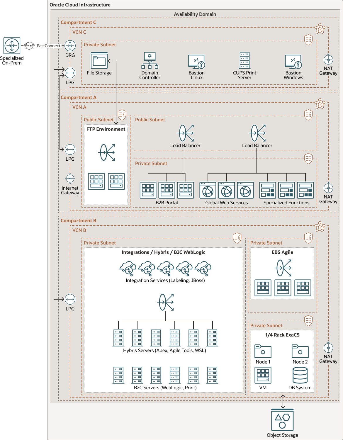

다음 다이어그램은 단일 지역에 특수화된 아키텍처를 보여 줍니다.

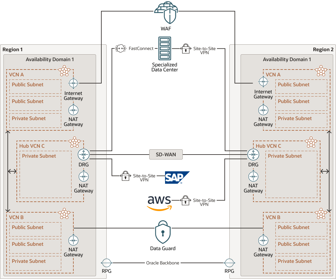

다음 다이어그램은 전문 분야가 여러 지역에 걸쳐 배포된 아키텍처를 보여 줍니다.
special-dr-oci-oracle.zip
아키텍처에는 다음과 같은 구성 요소가 있습니다:
  • 지역
    Oracle Cloud Infrastructure 지역은 가용성 도메인이라고 하는 하나 이상의 데이터 센터를 포함하는 지역화된 지역입니다. 지역은 다른 지역과 독립적이며, 방대한 거리는 국가 또는 대륙에서 분리할 수 있습니다.
    이 아키텍처의 모든 리소스는 단일 영역에 배치됩니다.
  • 가용성 도메인
    가용성 도메인은 영역 내의 독립적인 독립형 데이터 센터입니다. 각 가용성 도메인의 물리적 리소스는 결함 허용 한도를 제공하는 다른 가용성 도메인의 리소스와 격리됩니다. 가용성 도메인은 전원, 냉각 또는 내부 가용성 도메인 네트워크와 같은 인프라를 공유하지 않습니다. 따라서 한 가용성 도메인의 실패는 해당 지역의 다른 가용성 도메인에 영향을 주지 않을 수 있습니다.
  • 구획
    구획은 Oracle Cloud Infrastructure 테넌시 내의 지역 간 논리적 분할 영역입니다. 구획을 사용하여 Oracle Cloud에서 리소스를 구성하고, 리소스에 대한 액세스를 제어하고, 사용량 할당량을 설정할 수 있습니다. 지정된 구획의 리소스에 대한 액세스를 제어하려면 리소스에 액세스할 수 있는 사용자 및 수행할 수 있는 작업을 지정하는 정책을 정의합니다.
  • VCN 및 서브넷
    VCN는 Oracle Cloud Infrastructure 지역에서 설정하는 사용자정의 가능한 소프트웨어 정의 네트워크입니다. 기존 데이터 센터 네트워크와 마찬가지로 VCN을 사용하면 네트워크 환경을 완벽하게 제어할 수 있습니다. VCN 에는 VCN를 생성한 후 변경할 수 있는 겹치지 않는 CIDR 블록이 여러 개 있을 수 있습니다. VCN를 서브넷으로 세그먼트화하여 영역 또는 가용성 도메인으로 범위를 지정할 수 있습니다. 각 서브넷은 VCN의 다른 서브넷과 겹치지 않는 연속적인 주소 범위로 구성됩니다. 서브넷의 크기는 생성 후 변경할 수 있습니다. 서브넷은 공용 또는 전용일 수 있습니다.
    이 구조는 로드 밸런서, 웹 서버, 애플리케이션 서버 및 데이터베이스에 대해 별도의 서브넷이 있는 단일 VCN을 사용합니다.
  • 동적 경로 지정 게이트웨이(DRG)
    DRG는 다른 Oracle Cloud Infrastructure 지역의 VCN, 온프레미스 네트워크 또는 다른 클라우드 공급자의 네트워크와 같이 동일한 지역의 VCN과 지역 외부 네트워크 간에 전용 네트워크 트래픽 경로를 제공하는 가상 라우터입니다.
  • LPG(로컬 피어링 게이트웨이)
    LPG를 사용하면 한 VCN를 동일한 지역의 다른 VCN와 피어링할 수 있습니다. 피어링은 VCN이 인터넷을 통과하거나 온프레미스 네트워크를 통해 라우팅하는 트래픽 없이 전용 IP 주소를 사용하여 통신함을 의미합니다.
  • 원격 피어링
    원격 피어링을 사용하면 VCN의 리소스가 인터넷이나 온프레미스 네트워크를 통해 트래픽을 라우팅하지 않고도 전용 IP 주소를 사용하여 통신할 수 있습니다. 원격 피어링을 사용하면 다른 지역의 다른 VCN와 통신해야 하는 인스턴스에 대한 인터넷 게이트웨이 및 공용 IP 주소가 필요하지 않습니다.
  • NAT(네트워크 주소 변환) 게이트웨이
    NAT 게이트웨이를 사용하면 VCN의 전용 리소스가 인터넷의 호스트에 접근할 수 있으며 수신 인터넷 연결에 이러한 리소스를 노출시키지 않아도 됩니다.
  • 경로 테이블
    가상 경로 테이블에는 일반적으로 게이트웨이를 통해 서브넷의 트래픽을 VCN 외부의 대상으로 경로 지정하는 규칙이 포함되어 있습니다.
  • 보안 목록
    각 서브넷에 대해 서브넷에서 허용되어야 하는 트래픽의 소스, 대상 및 유형을 지정하는 보안 규칙을 생성할 수 있습니다.
  • 로드 밸런서
    Oracle Cloud Infrastructure Load Balancing 서비스는 단일 시작점에서 백엔드의 여러 서버로 자동화된 트래픽 분배를 제공합니다.
  • 컴퓨트 VM
    Oracle Cloud Infrastructure Compute 서비스를 사용하면 클라우드에서 계산 호스트를 프로비전하고 관리할 수 있습니다. CPU, 메모리, 네트워크 대역폭 및 스토리지에 대한 리소스 요구사항을 충족하는 구성으로 컴퓨트 인스턴스를 실행할 수 있습니다. 컴퓨트 인스턴스를 만든 후에는 안전하게 접근하고 다시 시작하고 볼륨을 연결 및 분리하고 더 이상 필요하지 않을 때 종료할 수 있습니다.
    아키텍처에는 웹 서버 및 응용 프로그램 서버에 대한 컴퓨트 VM이 포함됩니다.
  • Exadata 데이터베이스
    Oracle Exadata Database Service를 통해 클라우드에서 Exadata의 기능을 활용할 수 있습니다. 필요에 따라 데이터베이스 컴퓨트 서버 및 스토리지 서버를 시스템에 추가할 수 있는 유연한 X8M 시스템을 프로비전할 수 있습니다. X8M 시스템은 고대역폭과 짧은 대기시간, PMEM(영구 메모리) 모듈 및 지능형 Exadata 소프트웨어를 위한 RoCE(RDMA over Converged Ethernet) 네트워킹을 제공합니다. 쿼터 랙 X8 시스템에 해당하는 구성을 사용하여 X8M 시스템을 프로비전한 다음 프로비전 후 언제든지 데이터베이스 및 스토리지 서버를 추가할 수 있습니다.
  • 데이터베이스 시스템
    Oracle Cloud Infrastructure는 베어메탈 또는 가상 머신의 단일 노드 데이터베이스 시스템과 가상 머신의 2노드 RAC 데이터베이스 시스템을 제공합니다.
  • Data Guard
    Oracle Data Guard는 하나 이상의 대기 데이터베이스를 생성, 유지 관리, 관리 및 모니터하여 중단 없이 운용 Oracle 데이터베이스를 계속 사용할 수 있도록 하는 포괄적인 서비스 집합을 제공합니다. Oracle Data Guard는 이러한 대기 데이터베이스를 운용 데이터베이스의 복사본으로 유지 관리합니다. 그런 다음 계획된 운용중단 또는 계획되지 않은 운용중단으로 인해 운용 데이터베이스를 사용할 수 없게 되는 경우 Oracle Data Guard는 운용중단과 연관된 작동 중지 시간을 최소화하면서 대기 데이터베이스를 운용 롤로 전환할 수 있습니다.
  • 객체 스토리지
    오브젝트 스토리지는 데이터베이스 백업, 애널리틱스 데이터, 이미지 및 비디오와 같은 풍부한 컨텐츠를 포함하여 모든 컨텐츠 유형의 대규모 구조적 및 비구조적 데이터에 신속하게 접근할 수 있도록 합니다. 인터넷이나 클라우드 플랫폼 내에서 직접 안전하게 데이터를 저장하고 검색할 수 있습니다. 성능 저하 또는 서비스 신뢰성을 경험하지 않고도 원활하게 스토리지를 확장할 수 있습니다. 빠르고 즉각적이며 자주 액세스해야 하는 "핫" 스토리지에 표준 스토리지를 사용합니다. 장기간 보존하고 거의 액세스하지 않는 "콜드" 스토리지에 아카이브 스토리지를 사용합니다.
